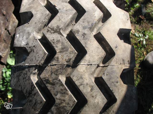

5 pneus 4x4 avec dix pour cent d'usure marque supertrack dimension 900 par 16.dimension et pneu américain ce qui correspond en France à du 265par16 la valeur du pneu neuf est d'environ 400euro. je vend les cinq pneus 500 euros

Pour tes pneus, je te conseille de rajouter des entailles, mais pas comme celui-là : Image mais en travers pour transformer tes pneus de nul sur le gras en très acceptable.
J'en ai déjà parlé quelque part, je cherche les photos.

effectivement j'y pensais j'ai vu ça quelque part aussi mais pour le coup ne perd-on pas le bénéfice de leur aspect roulant :roll:
surtout dans le cas de l'image comme tu dis ça doit être vibrant si toutes les casses sont sur la même ligne :roll:
l'autre jour j'étais chez euro master et ils étaient en train de refaire le rainurage sur des pneus (de camion naturellement) avec un appareil manuel chauffant genre fer à souder avec une lame et à part le fait que je ferais pas ça toute la journée j'ai été épaté comment ça va vite.

Oui, c'est très facile à faire directement sur le véhicule sans démonter la roue.
C'est pour cela que je disais pas comme sur la photo, mais en travers.
Je l'avais fait sur mon TP3 et pas plus bruyant.

Le retaillage des pneus est très utilisé en poids lourd ou comment prolonger la durée de vie des pneus. Voilà l'expérience vécue chez un transporteur du Périgord (Ets Vialle, qui a maintenant fondu les plombs).
Le pneu neuf est monté sur le véhicule, après usure un premier retaillage est effectué.
Une fois complètement usé, il est envoyé au rechappage. Une fois le retour de la carcasse rechappée, il est à nouveau monté, puis une fois usé à nouveau retaillé. Même parfois retaillé deux fois pour un rechappé, car l'épaisseur de gomme est souvent plus importante.
La même carcasse est usée quatre fois, ça c'est du recyclage.

Pour Hippo, si tu ne trouves pas de retailleuse de pneus tu peux essayer avec une disqueuse.
Ça pue et ça fume mais ça va pas trop mal.

Cette retailleuse à pneus de la marque italienne Salvadori dispose de 5 réglages de puissance 400 watts. Les porte-lames coulissants de la retailleuse de pneus s’adaptent à n’importe quel type de lame dans le commerce. La retailleuse à pneus Salvadori défie toute comparaison autant à l'égard de la puissance que de la qualité. Avec sa poignée pratique et légère et son câble extra long, ce graveur à pneus est des plus ergonomique. La retailleuse à pneus vous garanti solidité et robustesse pour travailler avec sécurité et rapidité. Les porte-lames de la retailleuse donnent la possibilité de profiler la coupe selon le besoin et, grâce à sa simple construction, ce graveur de pneus se plie à toutes les dimensions de lame.La retailleuse à pneus 400 W réglable Salvadori vous est proposée au prix promo de 350.00 € ttc sur Millmatpro.com. N'oubliez pas, le port vous est offert à partir de 150.00 € ttc de commande !
Quelques conseils d’utilisation pour un bon retaillage des pneus :
Il faut toujours retailler le pneu en avant,
Il faut faire chauffer progressivement le graveur de pneus en commençant par la première position du commutateur, puis par 2, 3, 4 et 5,
Il ne faut pas passer de 1 à 5 trop rapidement sur le graveur de pneus,
Pour une gomme molle type N0, le réglage N° 2 de la retailleuse de pneus est le plus approprié,
Plus la gomme de pneu est dure plus il faut passer au réglage supérieur sur la retailleuse à pneus.

pour la disqueuse éffectivement ça doit marcher mais vachement moins propre quand même non?
et pas de problème vis a vis des autorité...contrôle technique...je veux dire si c'est fait proprement ils y voient que du feux mais si c'est un peu bucheron :?:

Merci pour les infos, je dois faire retailler ceux de mon train avant, justement.
Par contre, une idée du coût de l'opération dans une boîte genre Euromaster, par exemple?

Je n'ai pas pensé à demander parce que je pensais que c'était spécifique aux PL et que je vois moins bien comment ça se passe sur des XZL ou XS... mais sur des rainures type XY, le travail, bien qu'ingrat, est assez rapide et comme ce n'est que de la main-d'œuvre...
Sinon, si confirmation que nos pneus sont retaillables... voilà le genre de chose qui, des fois, justifie de monter une assoc... pour l'achat de matériel qui sert à tout le monde mais trop sporadiquement pour que ça vaille le coup tout seul... mais bon... je connais le truc... (dans le milieu sportif déjà) tout le monde ne voit pas l'utilité au même endroit et puis il faut bien dire encore une fois que sans la téléportation...

Alors pour la "retaillabilité" des pneus c'est comme le Porc-Salut, c'est marqué dessus :wink: En l'occurrence "regroovable" sur les Michelins par exemple.
