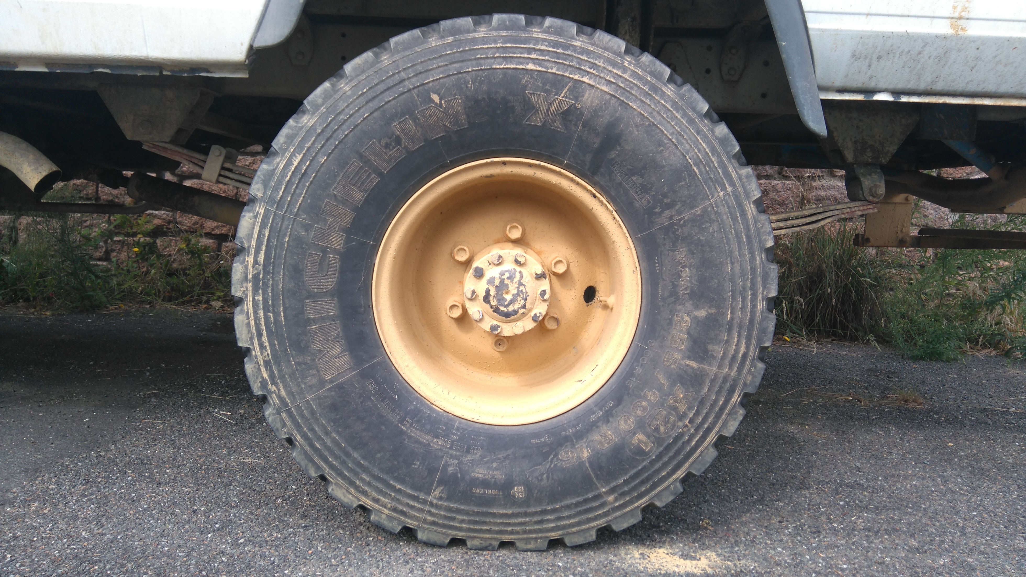

Euh...
http://forum.debucquoi.com/down ... =61263&t=1
ce n'est pas des jantes cerclées me semble-t-il...

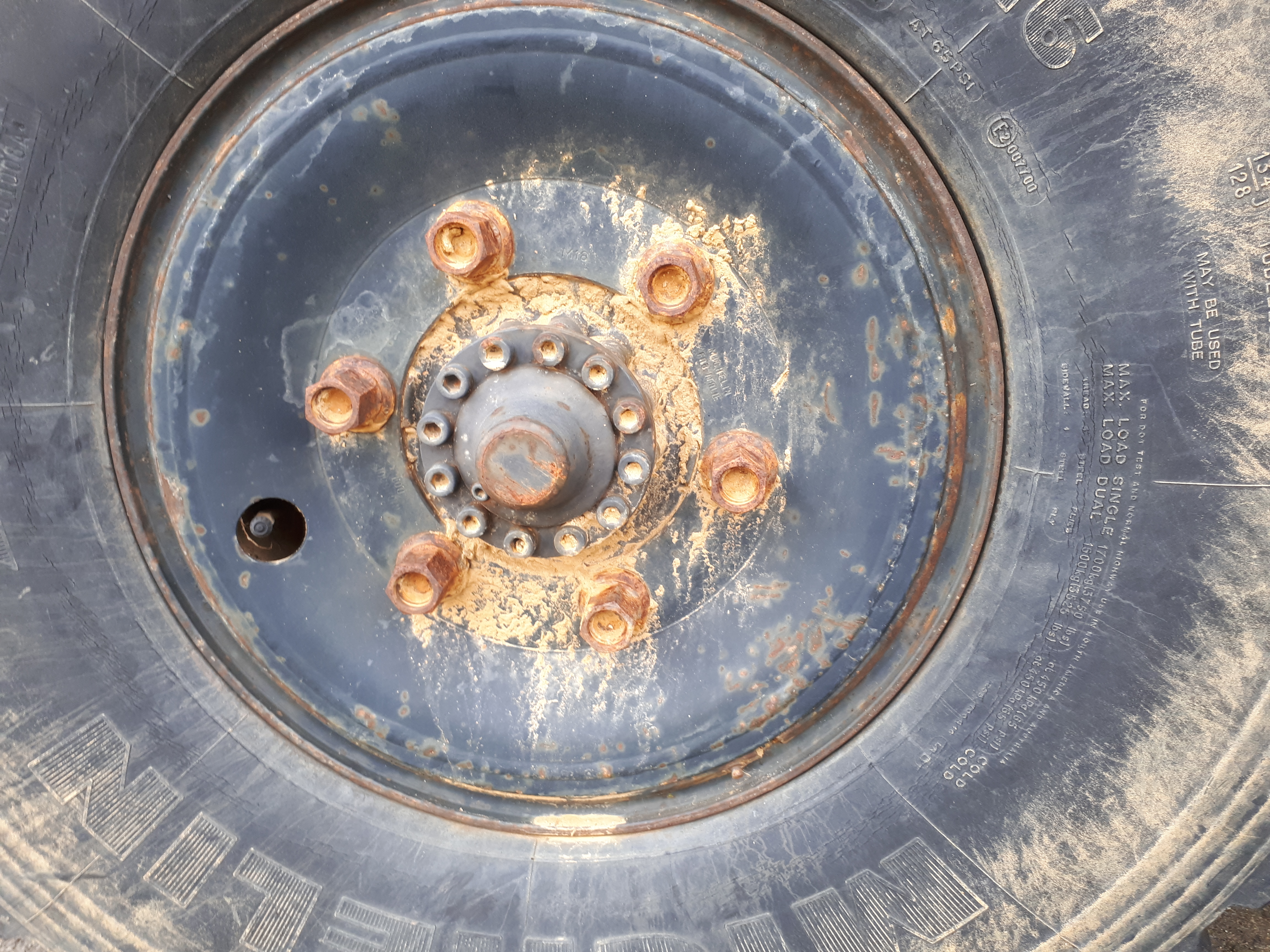

Vu que c'est une roue arrière et qu'elle est montée dans l'autre sens que l' avant, le cercle est sûrement à l'intérieur ( vers le tambour de frein )

c'est exactement ça :thumbup: :lol:

Confirmation...
Jante cerclée
Jante cerclée

woolf a écrit : 15 mars 2017 15:45 Vu que c'est une roue arrière et qu'elle est montée dans l'autre sens que l' avant, le cercle est sûrement à l'intérieur ( vers le tambour de frein )
je rebondis sur cette remarque , même si c'est un détail sans importance car je ne pense pas que qui que ce soit ici change ses pneus sur roue cerclée dans démonter la roue... par ce que le pneu a de toutes façons la fâcheuse tendance a coller sur la partie fixe de la jante. mais c'était quand même un argument qui fait préférer a certains la version cerclée: le fait d'avoir cette possibilité de laisser la jante en place (surtout intéressant sur les très grosses roues des PL sans doutes) et là pour le coup on se rend compte que montées comme ça (et ce n'est pas un choix) ce n'est pas possible quoi qu'il en soit.

je me dois aussi d'ajouter (puisque j'étais en ce moment sur ce sujet)
que le lien donné au dessus renvoie vers le démontage de la jante cerclées en 2 parties (jante + cercle) d'iveco, non étanche, qui est de loin la plus casse pied a séparer pour différentes raisons expliquées sur les autres topics qui traitent de ça.
on a vu par jacomo que certains B sont aussi équipés de ces memes cerclages non étanches et sont donc aussi casse pied a ouvrir
mais que la plupart des B ont les jantes cerclées étanches en 3 parties (jante + cercle fermé + circlip) qui sont bien plus faciles a démonter et ne requiert ni chambre ni flap. (mais un joint tyran)
viewtopic.php?t=17143&p=211107#p211107
