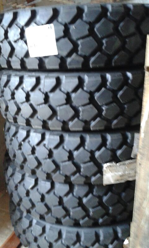

Avant de partir en balade, nous allons changer les 5 pneus sur NOT'B!
Est-ce que quelqu'un peut m'expliquer simplement la technique pour faire ça ?
De magnifiques xzl 255/100R16 , fraîchement livrés, sur des jantes cerclées...
J'ai envie de savoir faire ça, même tout seul dans la pampa ! :)
Merci braz !
