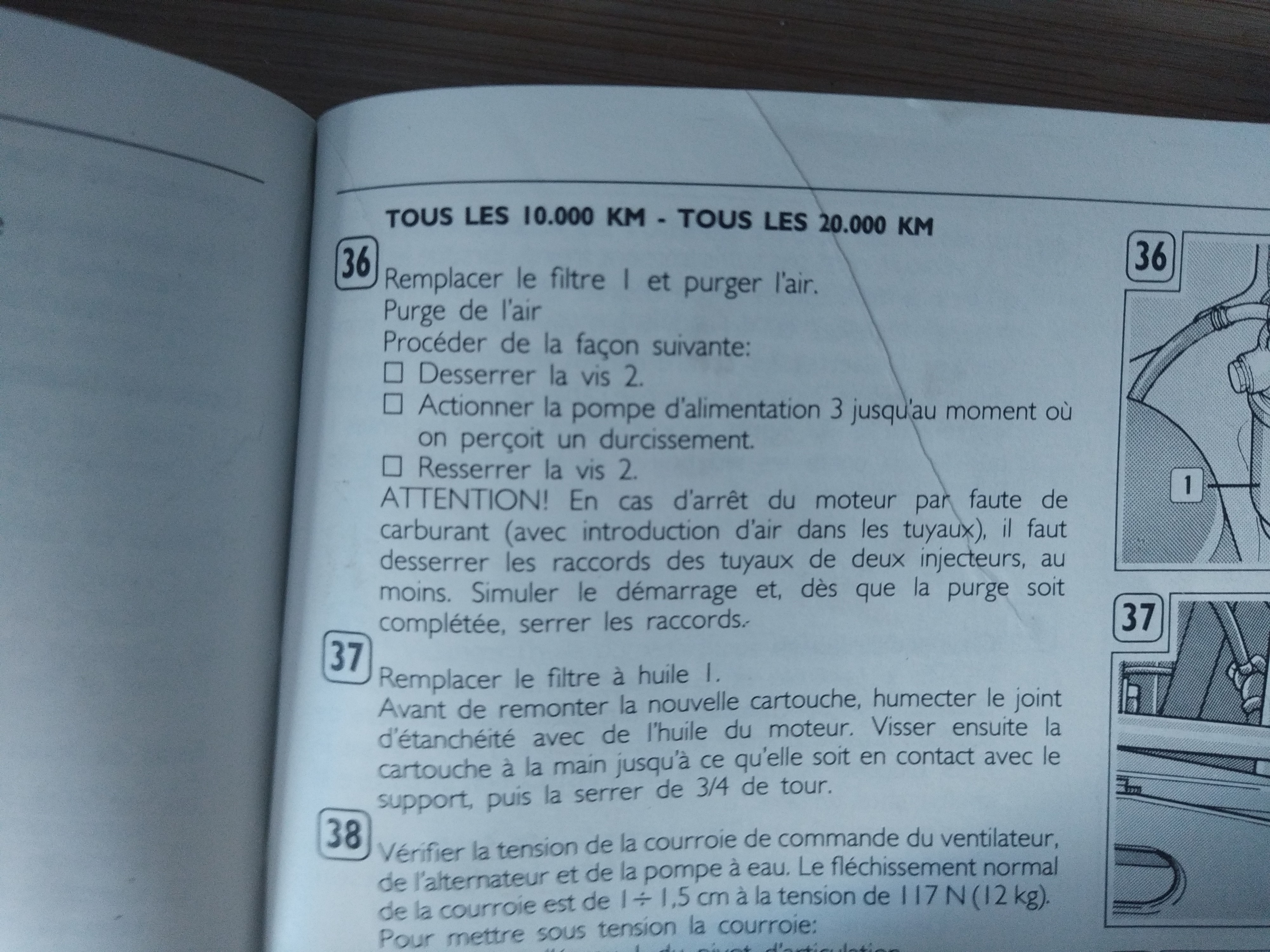

Maintenant j'ai un second problème c'est que la purge au niveau du filtre ne suffit pas, le moteur ne redémarre plus.
Sur le manuel ils préconisent en cas de panne sèche de dévisser 2 injecteurs et de simuler un démarrage...
Y'a-t-il une autre manoeuvre à la portée d'un débutant en mécanique?
Sinon, pouvez-vous me dire comment est-ce qu'il faut procéder svp?
Merci

Message par Bruno Jordan »
Les sofil sont des fois durs à redémarrer, la méthode d'iouvrir les raccords sur les injecteurs fonctionne bien , parcontre le faire à deux.
Dévisser légèrements les raccords , demander à quelqu'un de faire tourner le moteur au démarreur et sans qu'il s'arrête les revisser.
Sino remorquage va bien aussi , tu peux te mettre en courtes pour faire tourner le moteur plus vite

D'accord avec ça, il faut purger l'air du circuit donc ouverture sur les injecteurs et ça doit repartir.

J'ai réussi à faire redémarrer le moteur sans dévisser les injecteurs et sans l'aide d'une autre personne, en envoyant 3 coups de start pilote (fonctionne aussi avec du nettoyant pour freins parait-il) dans le turbo, et en me dépêchant d'aller dans la cabine pour mettre un tour de clef.
Il aura fallu 2 tentatives et c'est reparti!
Merci pour votre participation sur le sujet, en espérant que cela pourra aussi aider d'autres personnes.
