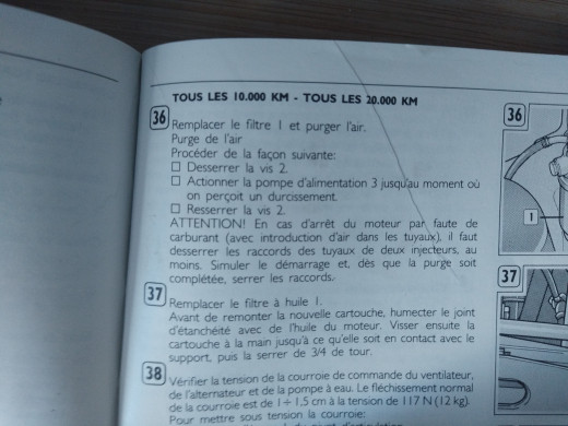

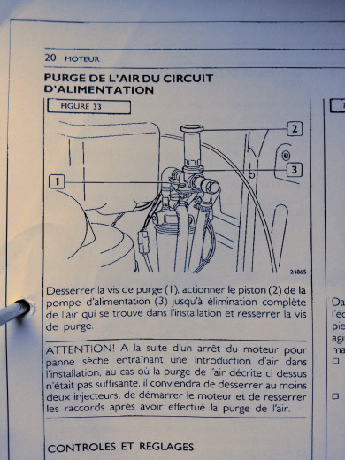

Maintenant j'ai un second problème c'est que la purge au niveau du filtre ne suffit pas, le moteur ne redémarre plus.
Sur le manuel ils préconisent en cas de panne sèche de dévisser 2 injecteurs et de simuler un démarrage...
Y'a-t-il une autre manoeuvre à la portée d'un débutant en mécanique?
Sinon, pouvez-vous me dire comment est-ce qu'il faut procéder svp?
Merci
Messages : 3351
Re: Purge air + sonde eau filtre gasoil 35.10 1988
Message par Bruno Jordan »
Les sofil sont des fois durs à redémarrer, la méthode d'iouvrir les raccords sur les injecteurs fonctionne bien , parcontre le faire à deux.
Dévisser légèrements les raccords , demander à quelqu'un de faire tourner le moteur au démarreur et sans qu'il s'arrête les revisser.
Sino remorquage va bien aussi , tu peux te mettre en courtes pour faire tourner le moteur plus vite

Bruno Jordan a écrit : 13 sept. 2022 12:39 Les sofil sont des fois durs à redémarrer, la méthode d'iouvrir les raccords sur les injecteurs fonctionne bien , parcontre le faire à deux.
D'accord avec ça, il faut purger l'air du circuit donc ouverture sur les injecteurs et ça doit repartir.
