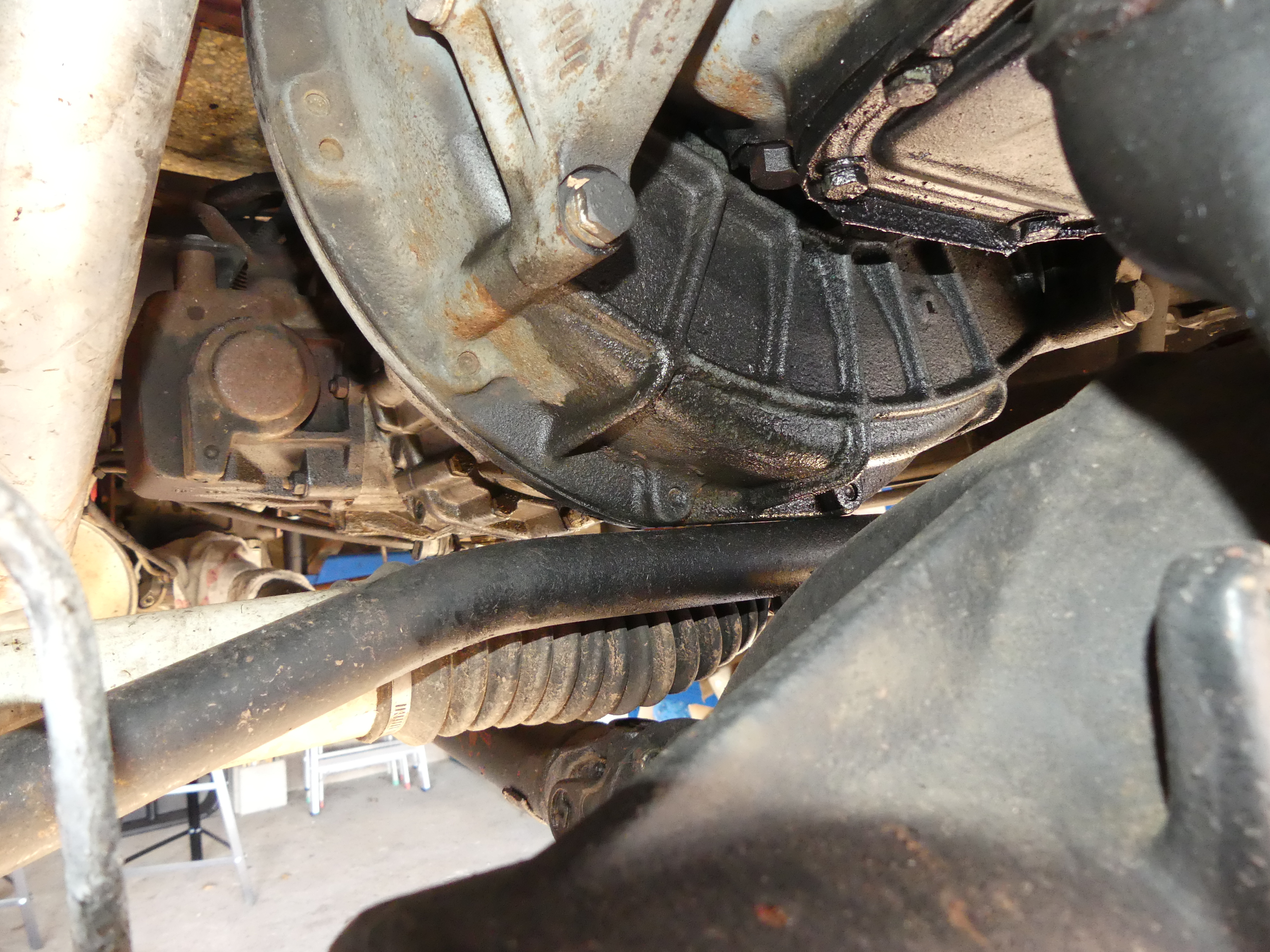

Salut chers "B-kloppten",Beda a écrit : 28 févr. 2022 16:22 Salut tout le monde !
ce problème ne m'a pas laissé de répit.
Mais en y regardant de plus près, on s'aperçoit que la barre d'accouplement est déjà en contact avec le carter d'embrayage.
Les butées de fin de course ont une hauteur de 70 mm. La distance au ressort est de 1,5 et 2cm.
Les vacances en France ont été riches en occasions de rouler sur des ralentisseurs.
Le résultat :
Si l'on n'y prend pas garde, il percute l'avant.
Chez moi, le contact se fait entre la barre d'accouplement et la cloche d'embrayage.
Pas de contact entre le carter d'huile et le corps d'essieu.
Je vais peut-être modifier les butées.
mit Grüßen aus Langenlonsheim

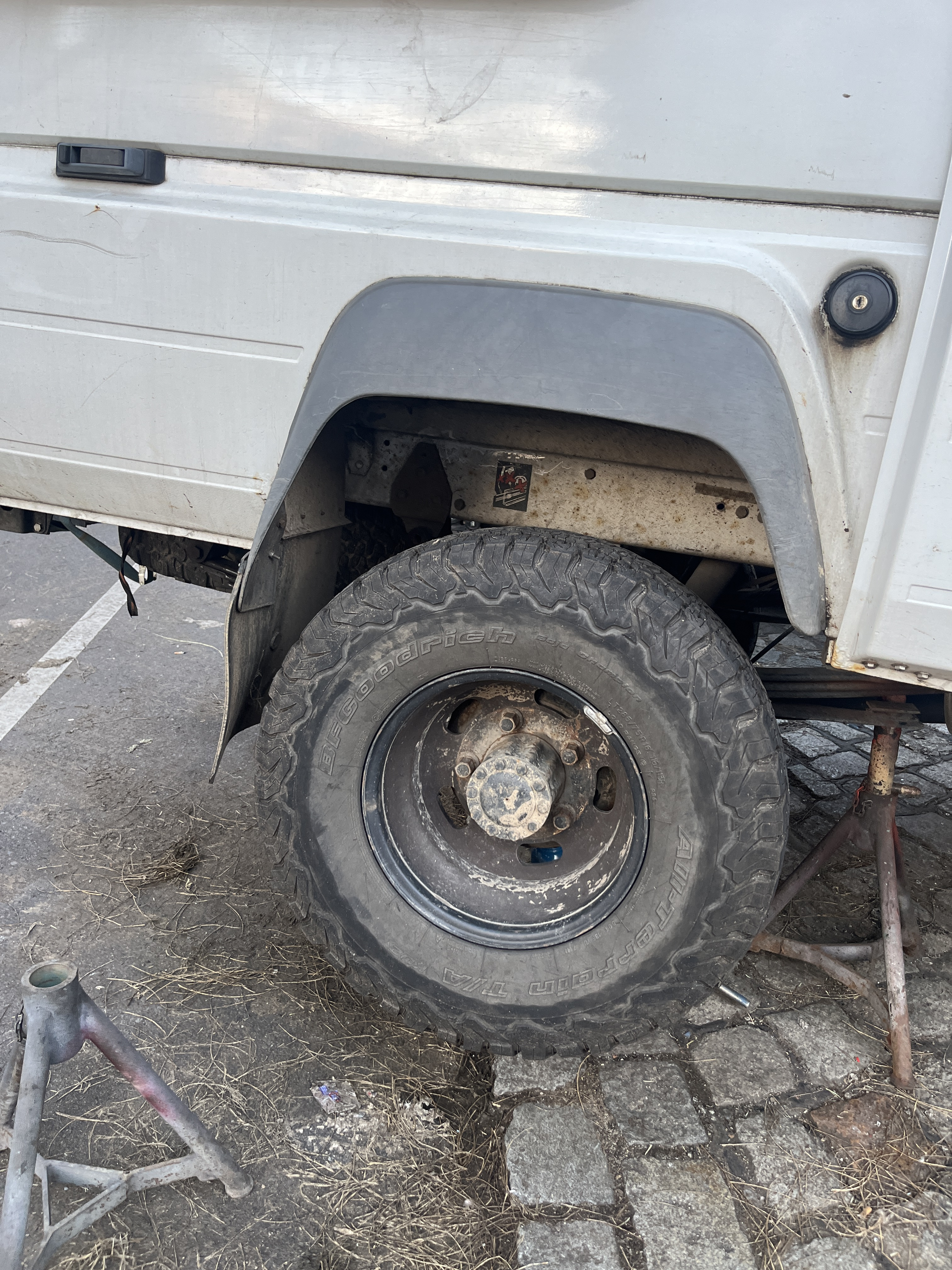

Salut Hannes,Hannes-Kraisle a écrit : 28 juin 2022 19:00 Chers amis, chères amies,
Les nouvelles lames sont maintenant installées, du moins à l'arrière. La voiture est maintenant nettement plus haute et se conduit beaucoup mieux ainsi.
Cependant, les vibrations ont à nouveau augmenté.
J'ai essayé d'ajuster l'angle du BT, mais sur le terrain, le cardan court supérieur frotte contre le châssis. Je n'arrive donc pas à obtenir l'angle dont j'ai besoin. Des idées ?
encore une idée sur cette question
Je ne l'ai pas encore mise en œuvre, mais je pense qu'il est possible de retourner l'arbre et d'éviter ainsi tous les problèmes de place.

Salut à tous,Beda a écrit : 19 août 2022 09:28Salut chers "B-kloppten",Beda a écrit : 28 févr. 2022 16:22 Salut tout le monde !
Le résultat :
J'ai entre-temps installé des entretoises sur les butées de fin de course.
Si l'on n'y prend pas garde, la barre d'accouplement peut encore heurter la cloche d'embrayage.
Hannes a eu l'idée de tourner la barre d'accouplement coudée un peu vers l'arrière.
Chez moi, cela n'est pas possible à cause de l'amortisseur de direction.
Mais d'environ 30° vers l'avant, c'est possible.
Voyons si cela est avantageux.
Inconvénient :
Les têtes de barre d'accouplement ont un filetage à gauche à droite et à droite à gauche.
Cela signifie que Hannes a modifié son parallélisme dans le sens négatif et moi dans le sens positif.
Si l'on n'y pense pas, cela ne se remarque pas.
La barre d'accouplement coudée est une construction ratée, car le coude doit toujours être dirigé vers le haut.
Un réglage précis du parallélisme n'est donc pas possible.

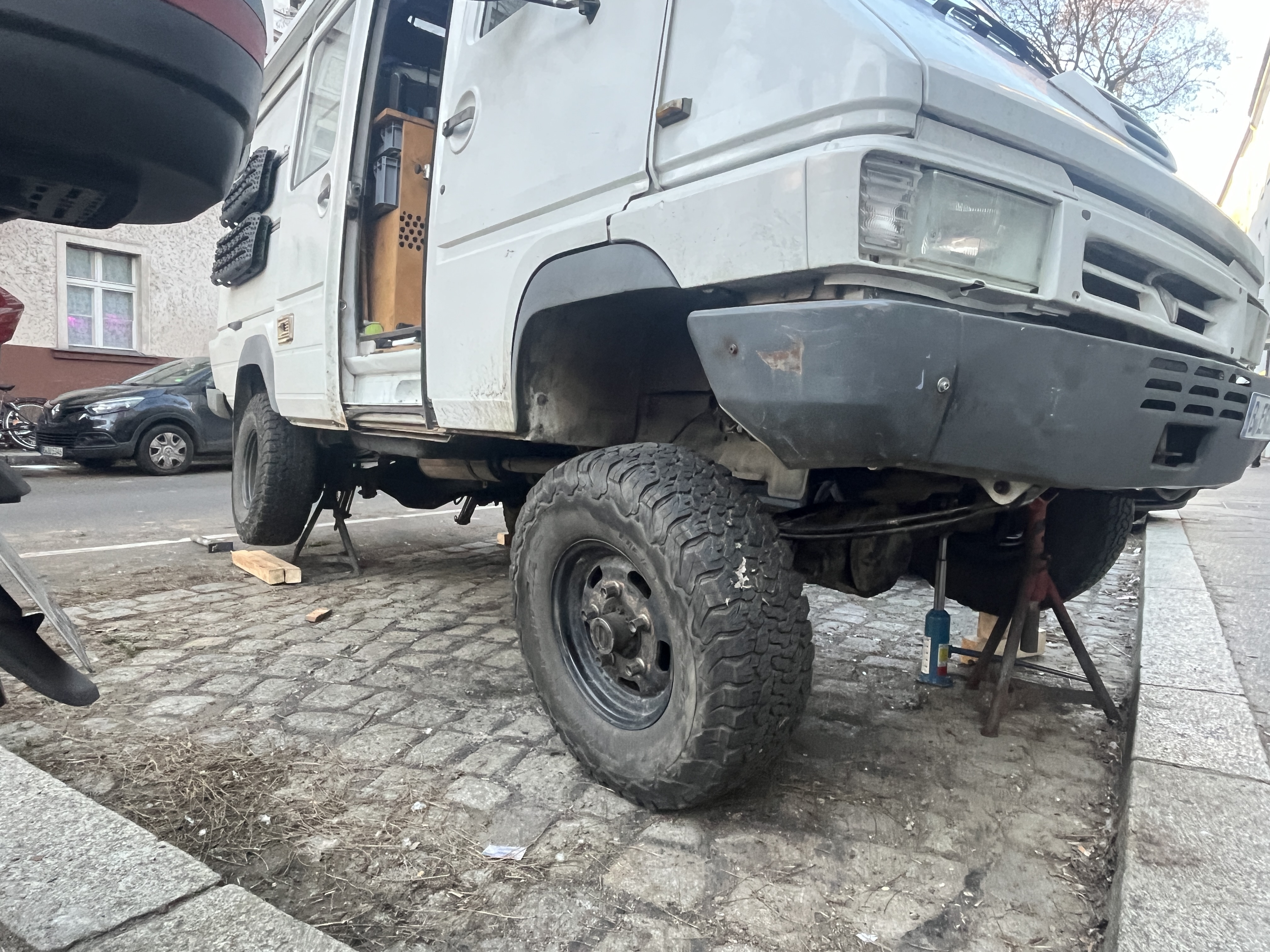

Chers tous,
J'ai maintenant démonté ma suspension supplémentaire sur l'essieu avant. Sans faire un grand essai, j'ai l'impression que c'est nettement mieux, car c'était tout simplement trop dur pour moi avant.
Mon erreur a été de remplacer l'ancien ressort par un tout nouveau et d'installer directement une couche supplémentaire. Je suis parti du principe que le nouveau ressort était aussi souple que l'ancien.
Maintenant, hier, j'ai testé une fois l'enchevêtrement du véhicule et j'ai constaté que l'essieu arrière était très rigide (sans barre stabilisatrice).
J'envisage maintenant de démonter la couche supplémentaire à l'arrière également, car l'angle de l'essieu avant et de l'essieu arrière devrait être similaire.
Avez-vous une opinion à ce sujet ?

- Prénom(s) : Johannes
Re: lames paraboliques et distance carter huile/pont avant
J'ai aussi installé une barre stabilisatrice à l'arrière et je l'ai montée avec des agrafes de manière à pouvoir la désactiver en deux minutes.
Il serait donc préférable d'avoir un châssis plus souple, puisque je peux ainsi contrôler la rigidité de la voiture à l'aide de la barre stabilisatrice.
Cependant, je dois dire que malgré la dureté des ressorts, la voiture penche beaucoup dans les virages lorsque j'ai désactivé la barre stabilisatrice.
J'ai aussi une barre stabilisatrice pour l'avant
Traduit avec DeepL.com (version gratuite)
Ich habe hinten auch einen Stabilisator verbaut und habe ihn mit Klammern so verbaut, dass ich ihn in zwei Minuten deaktivieren kann.
Demnach wäre ja ein weicheres Fahrwerk besser, da ich hierdurch mit dem Stabilisator steuern kann, wie steif das Auto ist.
Allerdings muss ich sagen, dass es trotz der harten Federn in den Kurven sehr neigt, wenn ich den Stabilisator deaktiviert habe.
Ich habe auch noch einen Stabilisator für vorne...
