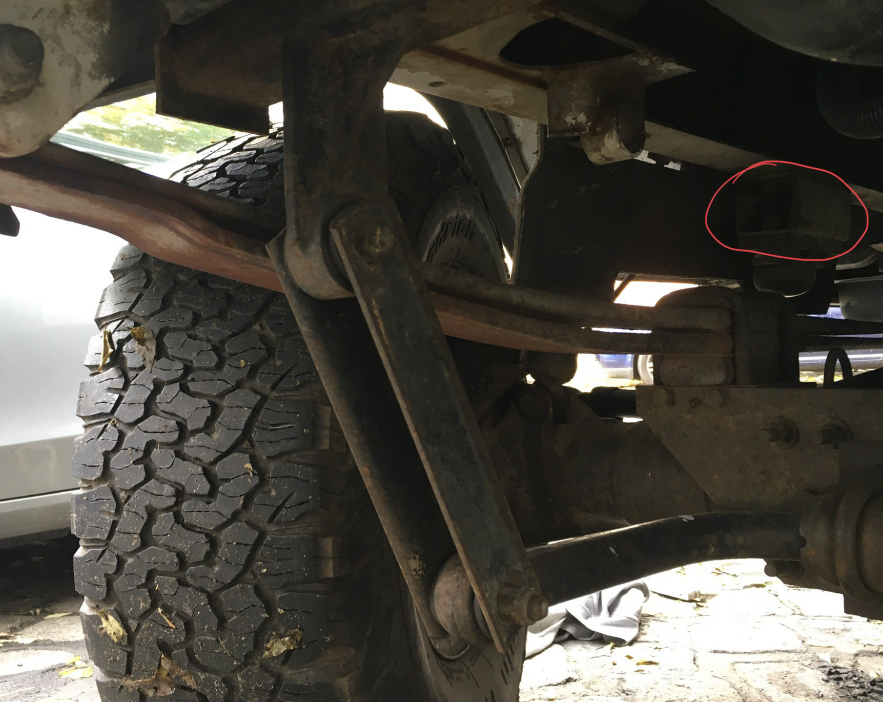

Re: Les ressorts paraboliques B110
Bonjour !
Merci pour l'évaluation. Cependant, un côté est suspendu et les lames de suspension semble un peu fatiguée.
Où le vôtre a-t-il l'arrêt pour les lames de suspension ?
Sur le mien, les butées sont assez profondes en raison d'un bloc qui est vissé entre elles.
Voir la photo.

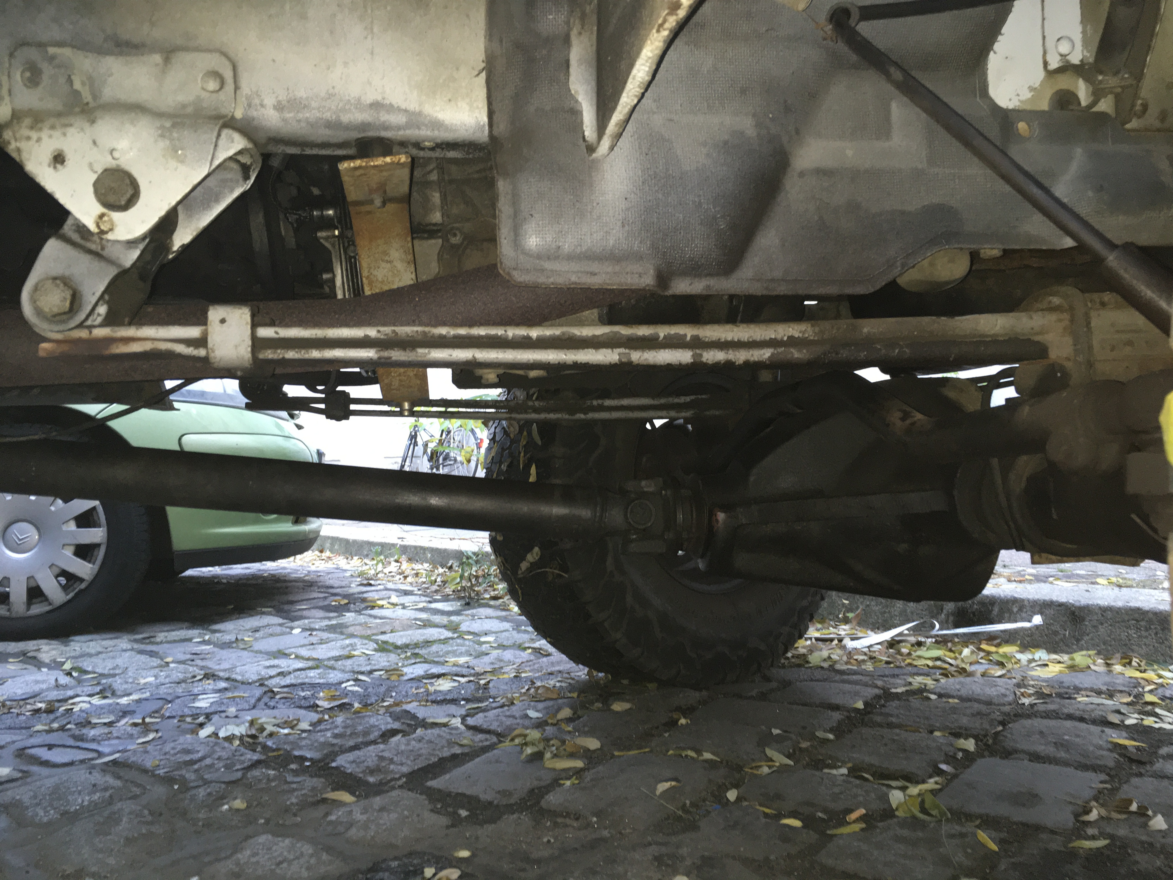

Après verification sur photos, mes lames sont dans le même états.
Et bonne idée de voir ça dans un autre pays je pense !
concernant l'arrêt des lame de suspension, je n'ai pas de cales. (Voir photo)

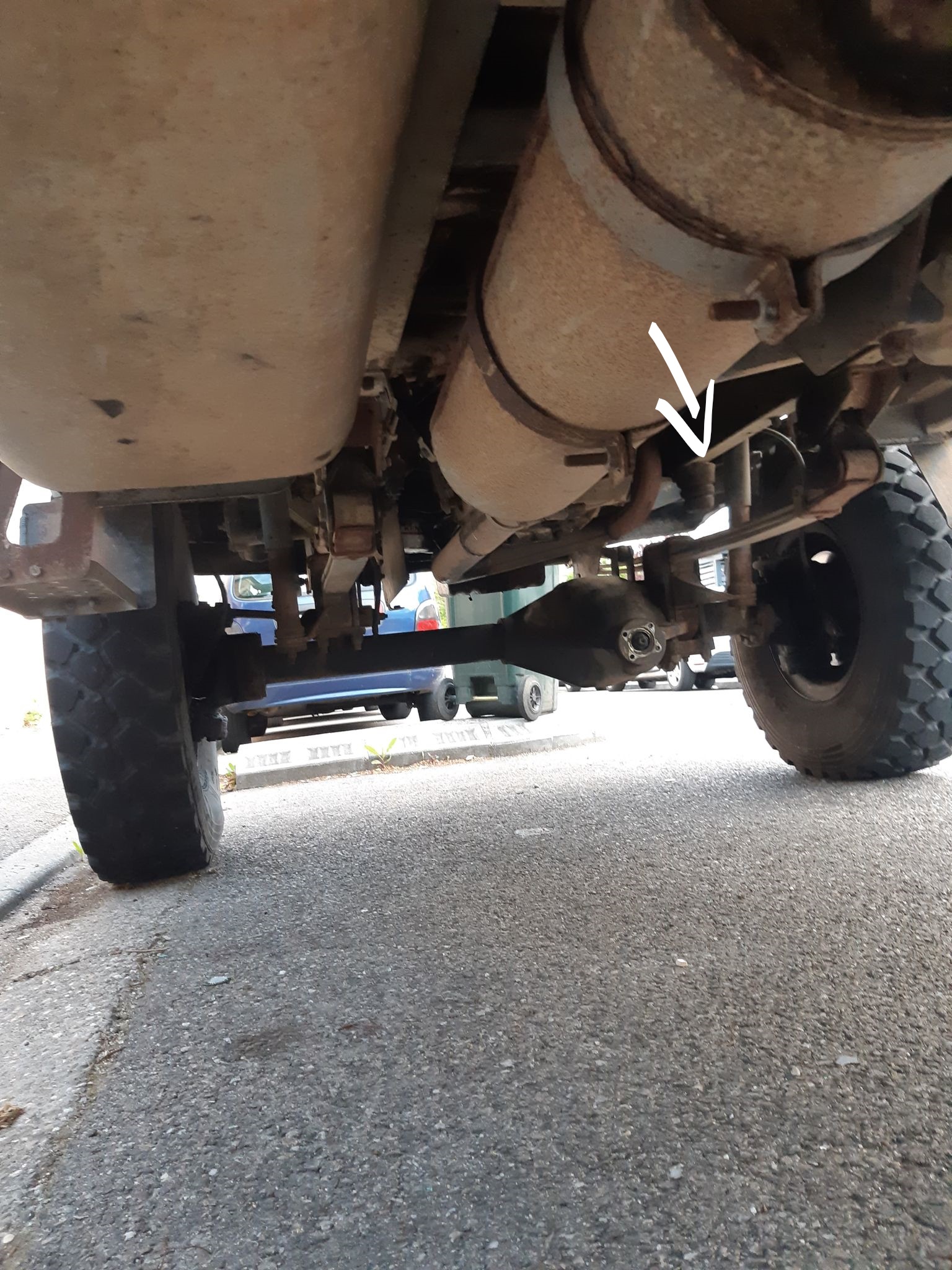

Je voulais modifier mon échappement pour pouvoir mettre des réservoirs sur le coté (vu que je ne suis pas équipé de réservoir d'origine RVI
Pour les lames c'est pas normal ? il y a quand même beaucoup moins de poids a l'avant ?
Justement moins de poids à l'avant mais elle semble plutôt "plates"... ^^
Pour l'échappement, il sort derriere mon réservoir gauche. (reservoir pas d'origine) le reservoir d'origine en 67L, l’échappement ne passe pas par là. Mais je ne sais pas vraiment comment .. ^^
Et sinon, juste une remarque en passant : avec des lames plus cintré vous allez accentuer les problème de l'arbre de transmission avant.
Voili-voilou
Cool et si tu vas en dessous je veux bien des photos de l'arrière (si le réservoir RVI d'origine ne gène pas). C'est la partie planché et seuil de porte qui m’intéresse mais vu de dessous. J'ai comme l'impression que ça a déjà été bricolé sur le mien.
