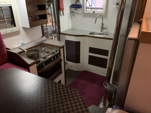

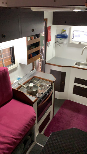

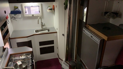

Et voila pour l intérieur

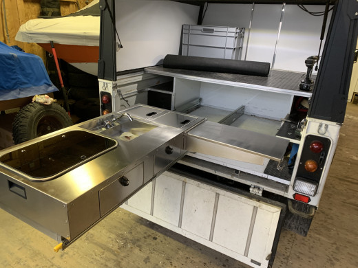

Actuellement je suis en train de développer avec mes potes chinois une cuisine extérieur en inox qui sortirait en lateral pas le porte passager

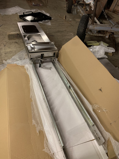

La cuisine extérieur est arrivé le premier est voie de montage sir le 130 et le second sera fixé à la place de la banquette arrière du transit .

Salut.
Super beau travail. A tout hasard tu serais me dire quel est ton combiné gaz/four et s'il est homologable en usage intérieur ?
