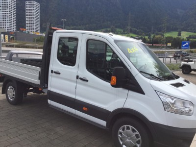

Je viens de faire l acquisition d un transit nouvelle génération mais encore euro 5 de 155 cv, pour la fabrication d une petite caisse de voyage.
Mais pas pour 56 000 plus proche des 36 000'
Donc d abord réalisations de la cellule puis un par la suite un petit tour chez extrême pour un body lift et bloque arrière,

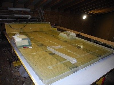

Une petite photo de la préparation du moule autoporteur donc pas de faux châssis qui sera réaliser en one shoot sous vide et par infusion

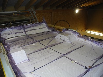

et voilà mise sous vide du fond
le toute fait environ 40mm d’épaisseur avec une âme en mousse de 35 mm airex avec renfort en tissus de verre et insert pour les points de fixation.

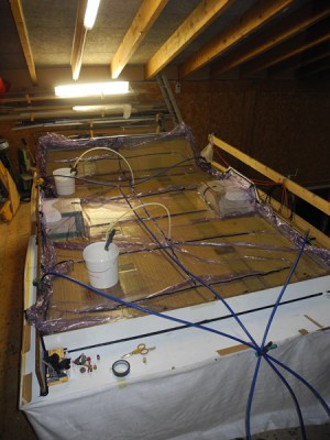

une petite photo de la mise sous perf. donc infusion de la résine 40 kg d époxy envoyé 35 minutes pour imprégné les touts.
merci pour tes remarques de résistance mais inquiète pour la solidité du concept de mes cellules ...les structures composites est mon quotidien.

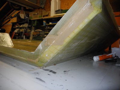

et une fois démoulé
You do not have the required permissions to view the files attached to this post.

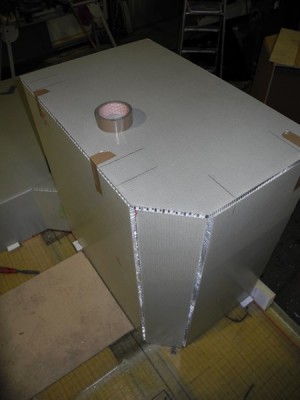

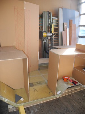

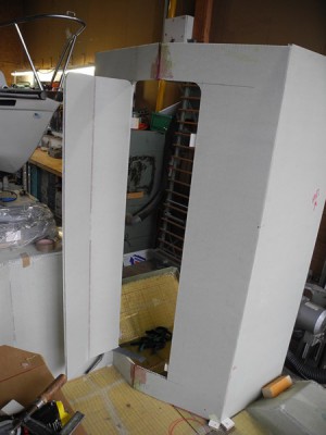

mise en place de l aménagement en gabarits nid d abeille puis assemblage en préfabriquer des différents modules en panneaux composites.
ça à un peu changer mais en grande ligne c est ça

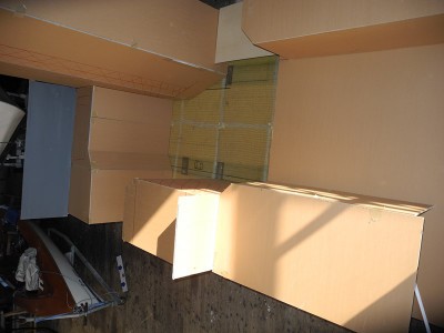

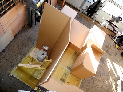

mise en place des modules structurel définitifs, l ,ensemble des differents élements fais moins de 20 kg,
la dessus prévoir environ une fois autant en plaquage stratifier et colle, les parties non visible resteront brut et les sections intérieurs tiroir armoires etc... seront recouvert d un film autocollant 3M.
ce qui me permettra d avoir l ensemble de mon aménagement intérieur à moins de 100 kg,
