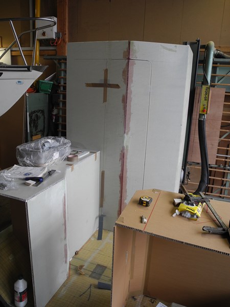

mise en place de l aménagement en gabarits nid d abeille puis assemblage en préfabriquer des différents modules en panneaux composites.
ça à un peu changer mais en grande ligne c est ça

mise en place des modules structurel définitifs, l ,ensemble des differents élements fais moins de 20 kg,
la dessus prévoir environ une fois autant en plaquage stratifier et colle, les parties non visible resteront brut et les sections intérieurs tiroir armoires etc... seront recouvert d un film autocollant 3M.
ce qui me permettra d avoir l ensemble de mon aménagement intérieur à moins de 100 kg,
