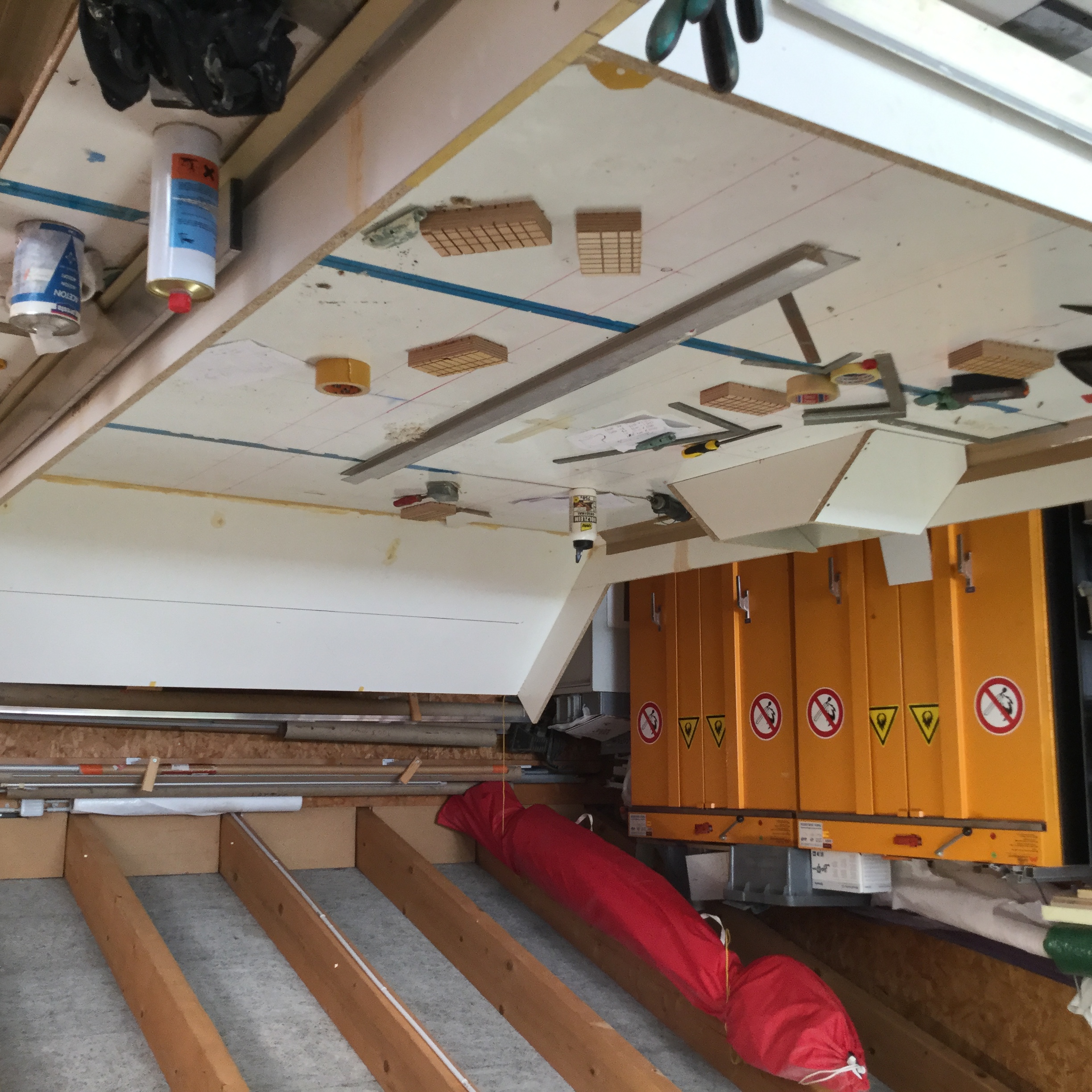

Une petite photo de la préparation du moule autoporteur donc pas de faux châssis qui sera réaliser en one shoot sous vide et par infusion
def130
Vidangeur
Vidangeur
Messages : 168
Enregistré le : 15 avr. 2012 11:29
Re: Ford Transit 4x4
Message par def130 »
voilà ajustage de l âme sandwich en airex, du fond de la cellule autoporteur ,prochaine étape découpe des tissus de verre puis mise sous vide ensuite injection de la résine.
def130
Vidangeur
Vidangeur
Messages : 168
et voilà mise sous vide du fond Image
le toute fait environ 40mm d’épaisseur avec une âme en mousse de 35 mm airex avec renfort en tissus de verre et insert pour les points de fixation.

une petite photo de la mise sous perf. donc infusion de la résine 40 kg d époxy envoyé 35 minutes pour imprégné les touts.

et une fois démoulé

mise en place de l aménagement en gabarits nid d abeille puis assemblage en préfabriquer des différents modules en panneaux composites.
ça à un peu changer mais en grande ligne c est ça

mise en place des modules structurel définitifs, l ,ensemble des differents élements fais moins de 20 kg,
la dessus prévoir environ une fois autant en plaquage stratifier et colle, les parties non visible resteront brut et les sections intérieurs tiroir armoires etc... seront recouvert d un film autocollant 3M.
ce qui me permettra d avoir l ensemble de mon aménagement intérieur à moins de 100 kg,
