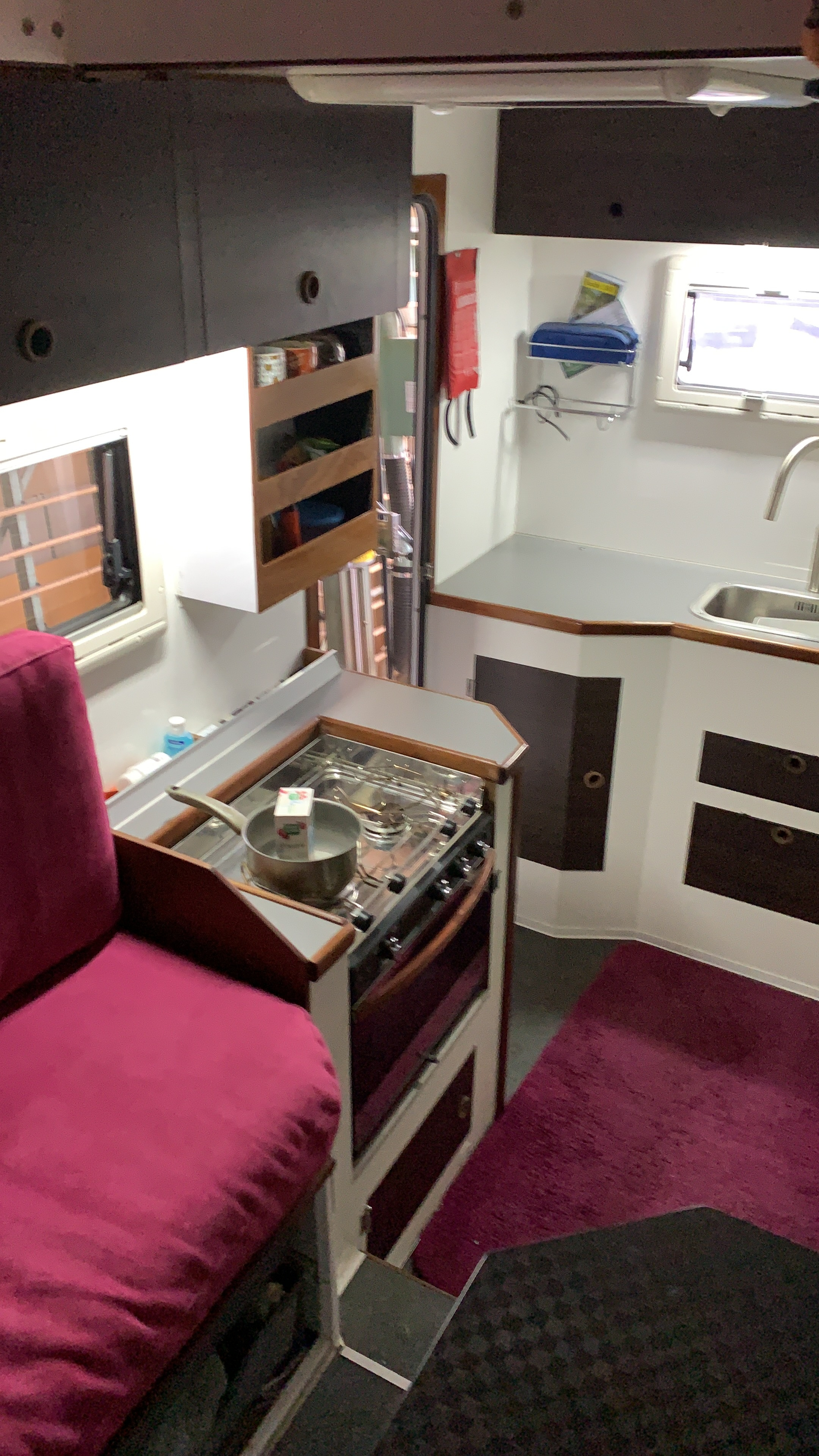

Et voila pour l intérieur

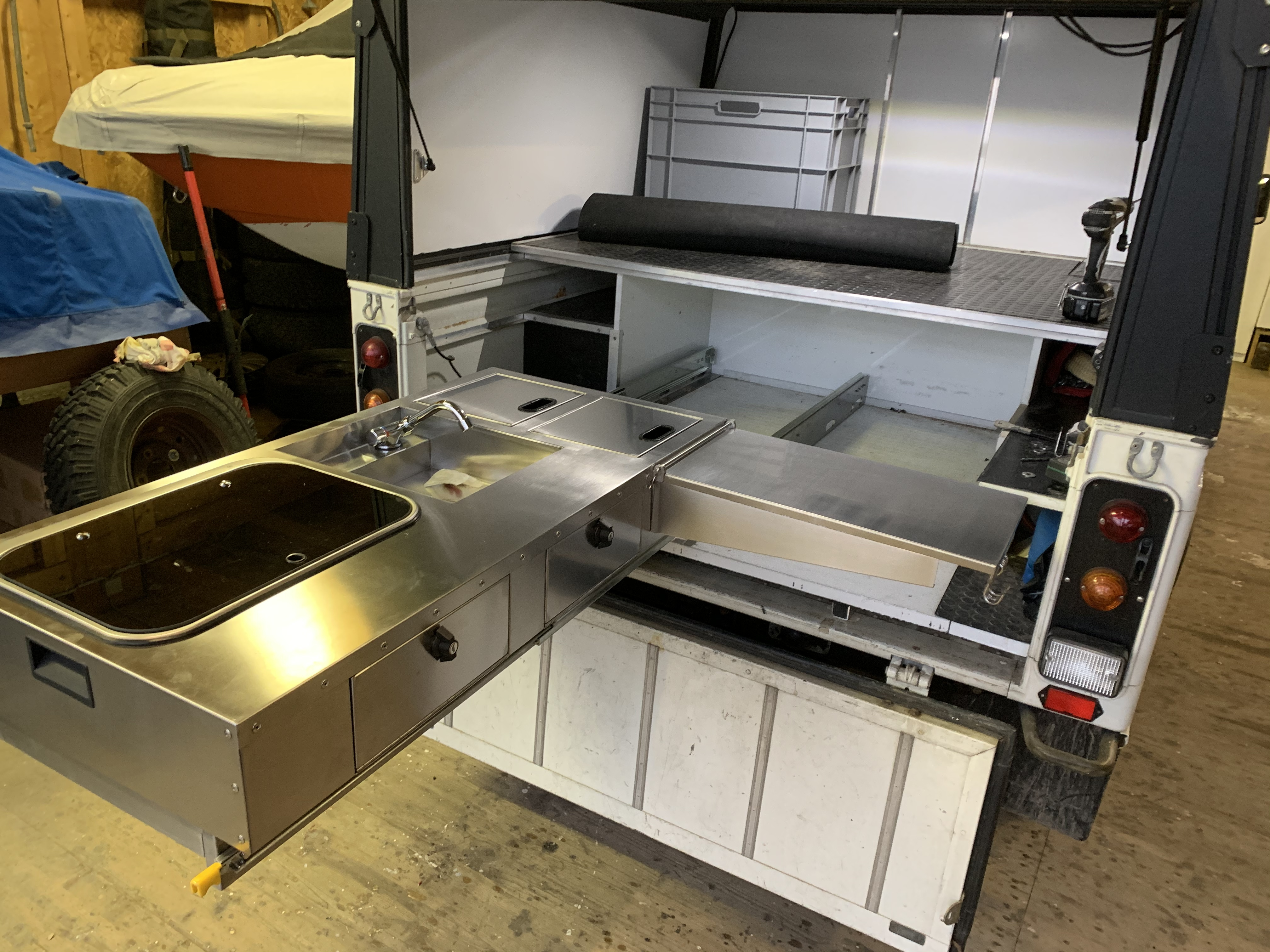

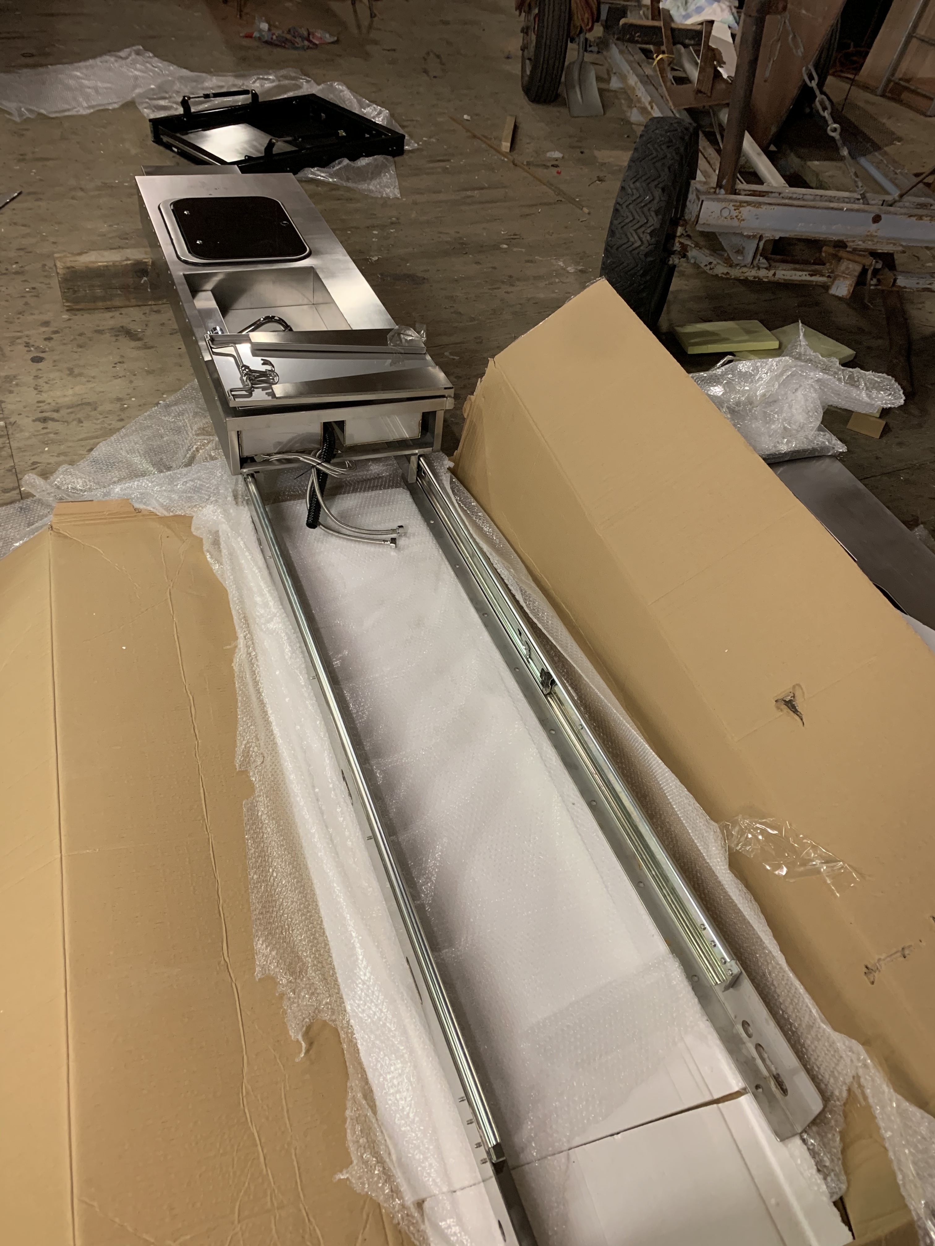

Actuellement je suis en train de développer avec mes potes chinois une cuisine extérieur en inox qui sortirait en lateral pas le porte passager

La cuisine extérieur est arrivé le premier est voie de montage sir le 130 et le second sera fixé à la place de la banquette arrière du transit .

Super beau travail. A tout hasard tu serais me dire quel est ton combiné gaz/four et s'il est homologable en usage intérieur ?
Idem pour le poele.

J en sais rien me suis jamais poser la question c est fait pour en tout cas .

Merci. Je connais les plaques Wallas au gasoil. Bon produit (mais cher). Mais ne correspond pas à mon besoin. Je cherche une cuisson gaz et un petit four.
Pas de souci pour les feux gaz il y en a à la pelle. Un peu moins les fours.
