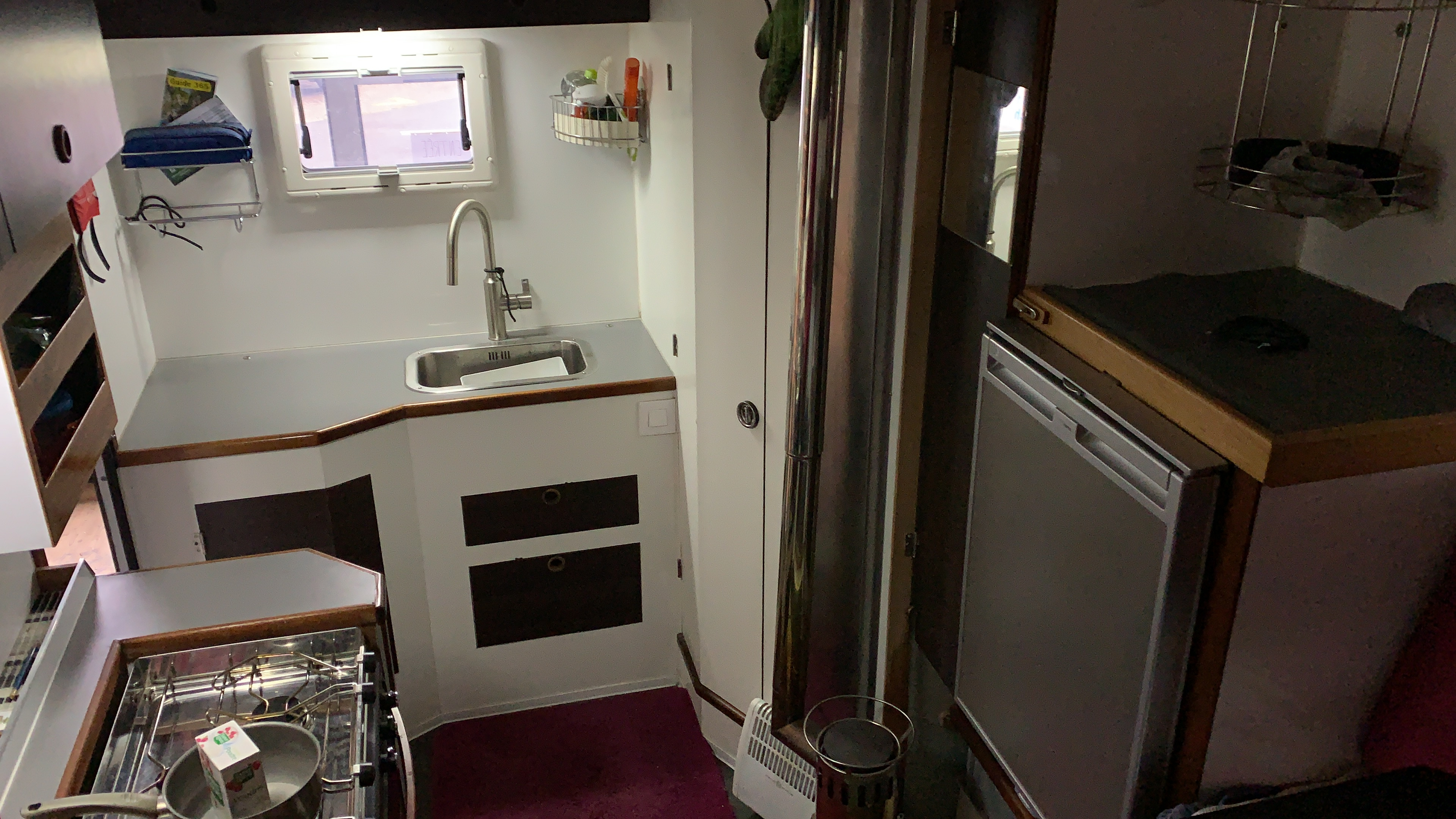

Et voila pour l intérieur
Actuellement je suis en train de développer avec mes potes chinois une cuisine extérieur en inox qui sortirait en lateral pas le porte passager
