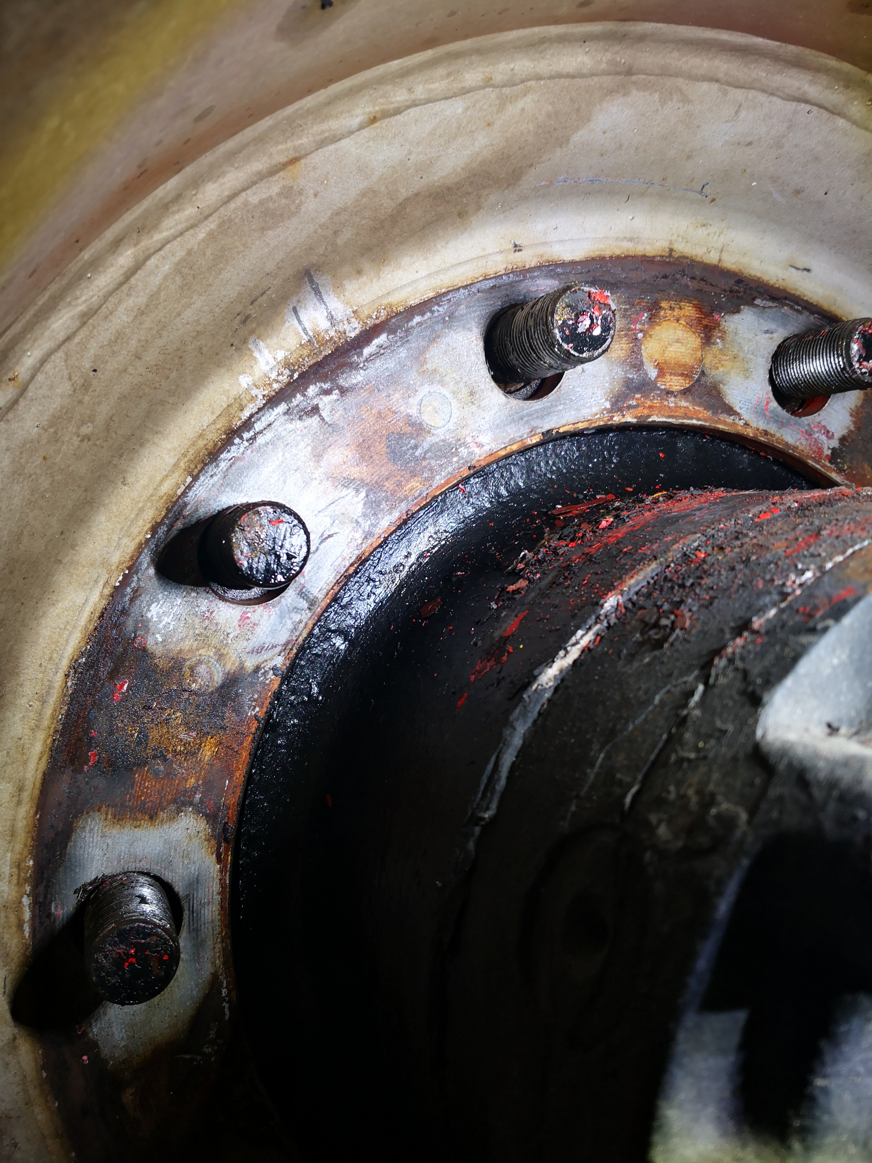

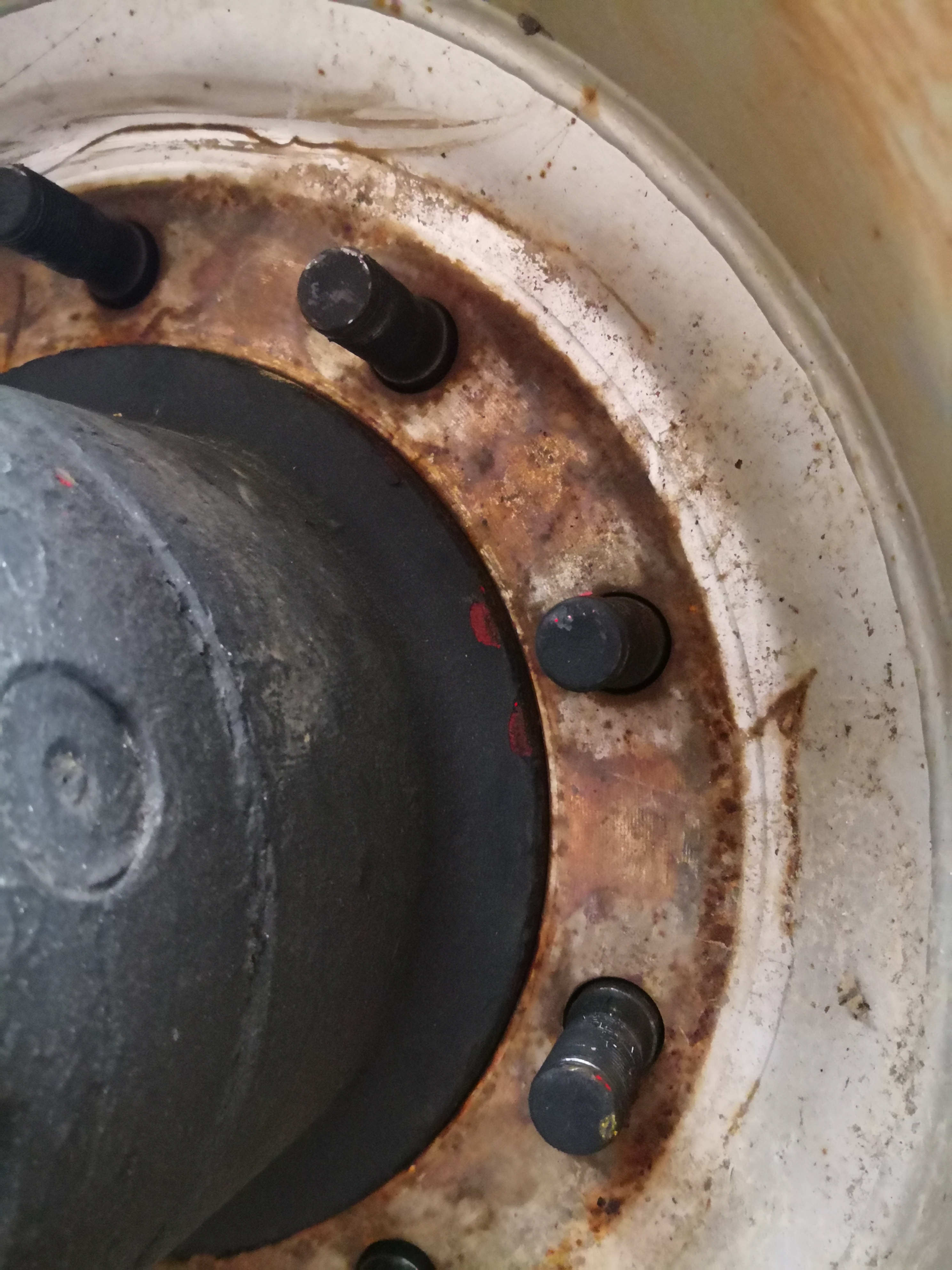

Le gage, il y a un flasque qui était complètement collé au moyeu !!
Nous l'avons enlevé et du coup la jante rentre nickel et est bien centrée sur le moyeu.
Plus de jeux non plus au niveau des goujons !!
Et ce flasque vient entre la jante et les écrous. Bizarre, c'était monté à l'envers !
Ouf. Ça va repartir !

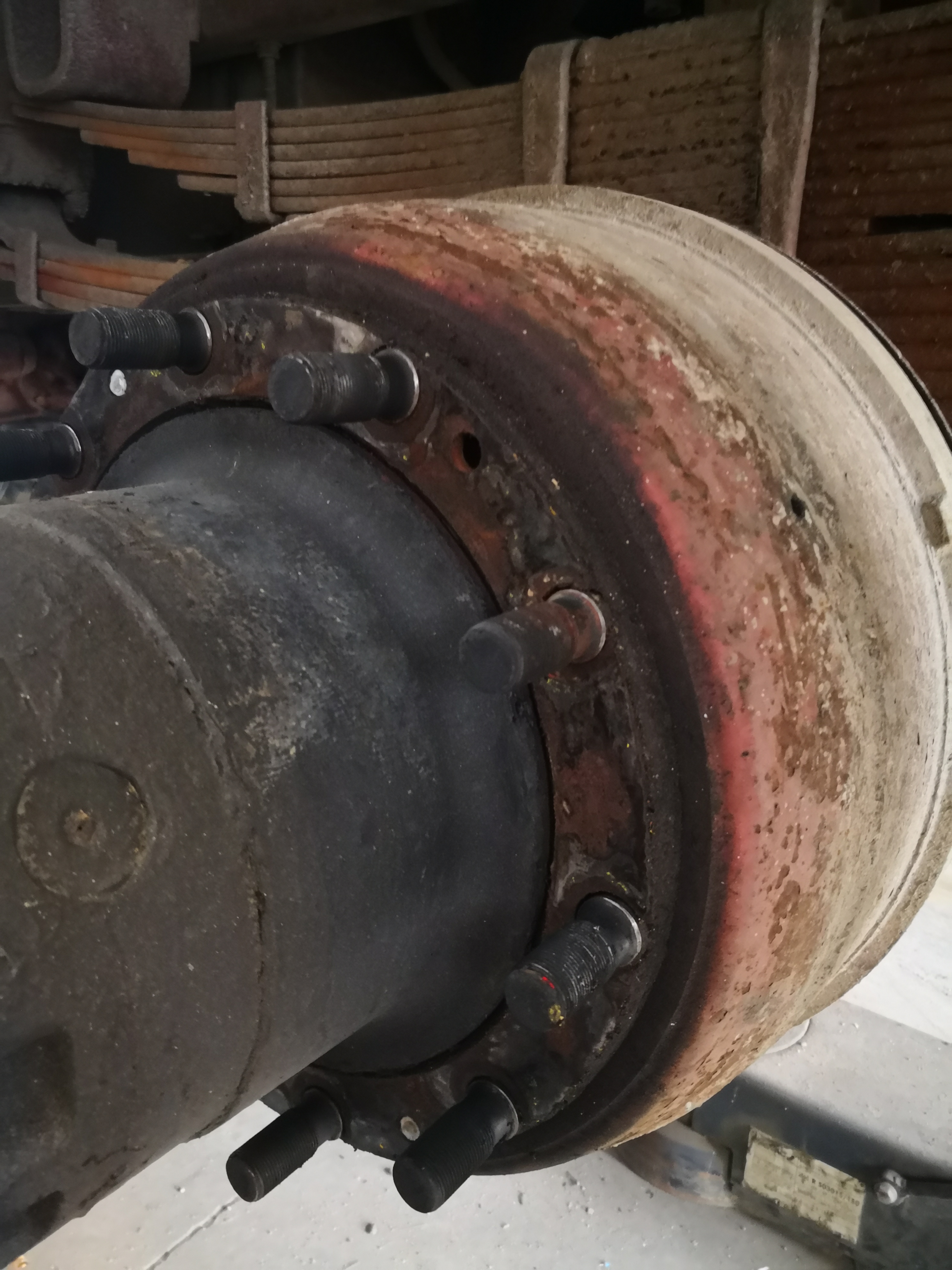

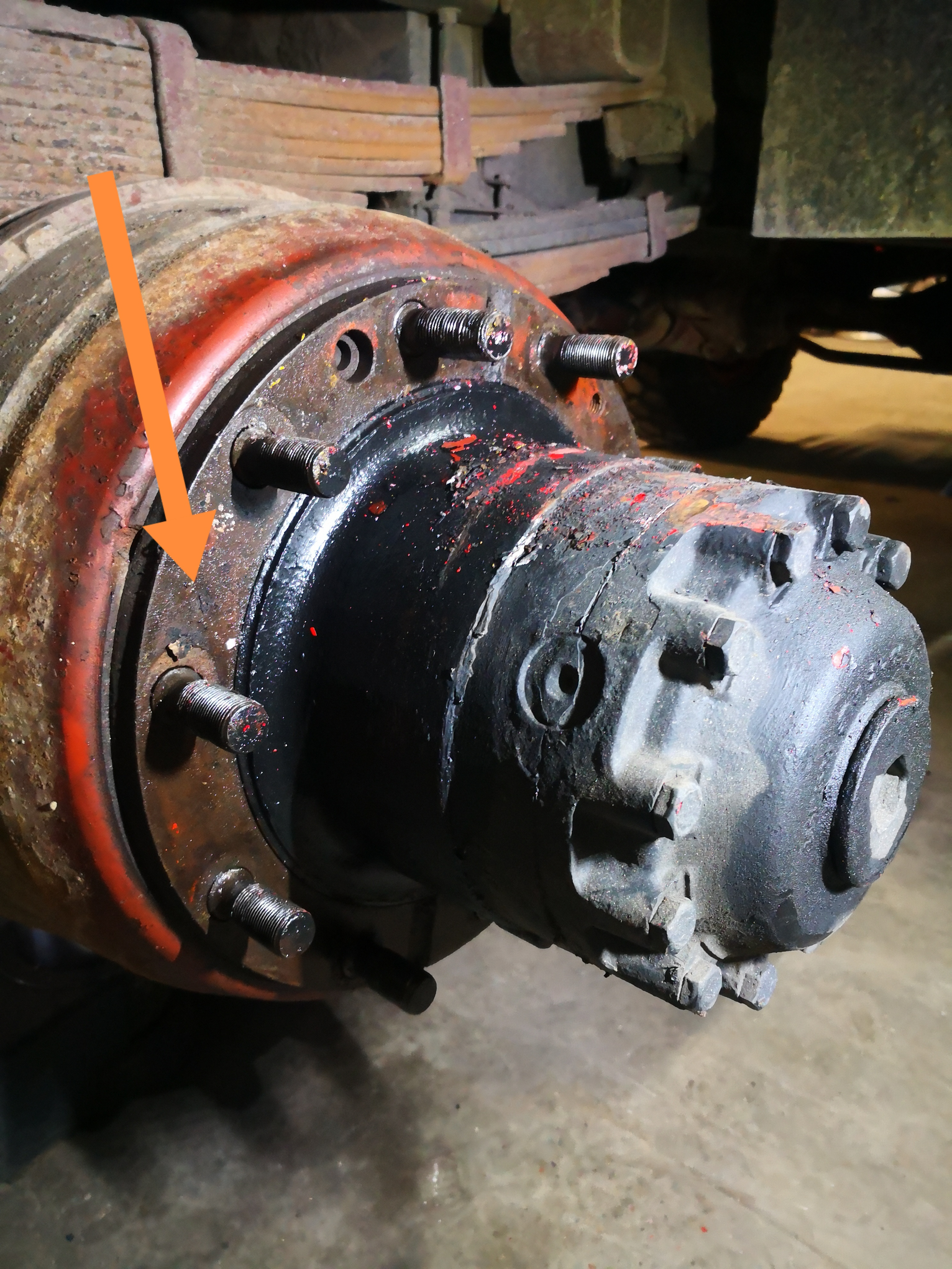

La on est sur les roues arrières la vis qui maintient le tambour est entourée en rouge, il y en a deux.
Si ton tambour est un peu sorti avec la roue il se peux qu'au remontage la roue ne soit pas bien sur le moyeux et donc qu'elle ne soit pas non plus sur la partie non filetée des gougeons.

Merci pour vos réponses et votre aide.
Effectivement c'est sur la route arrière.
Le camion était en jumelé sur l'arrière, il a été passé en simple.
Lorsque la jante est positionnée sans le flasque elle est bien centrée et il n'y a plus de jeu car elle rentre bien sur la partie la plus large des goujons et au niveau du moyeu de roue.
Le flasque a été positionné entre la jante et les écrous au remontage pour justement éviter de serrer sur peu de filtatage et ça passe.
C'est pas conventionnel comme montage ?
Pourtant ça le fait bien là !
Merci
Merci

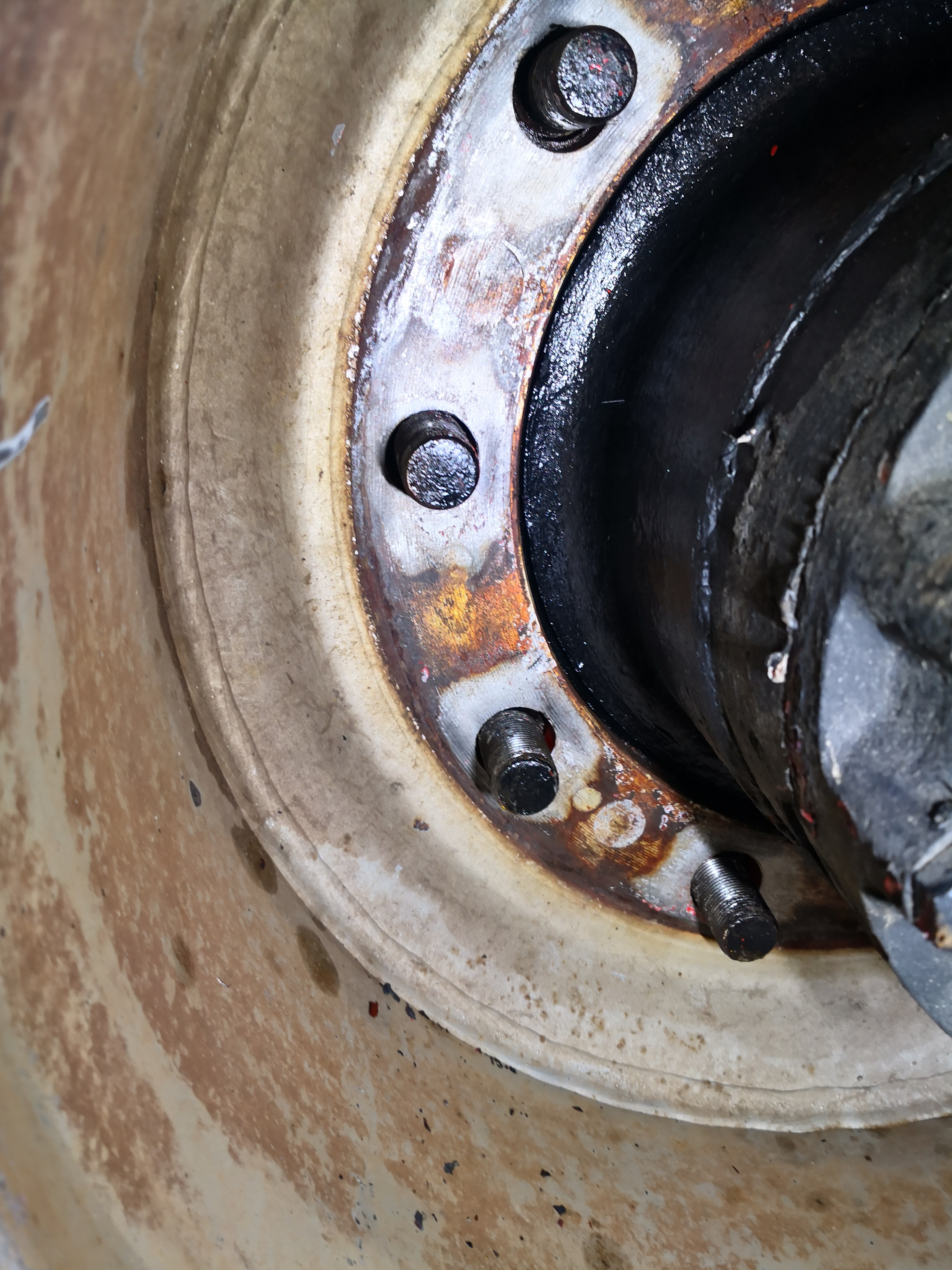

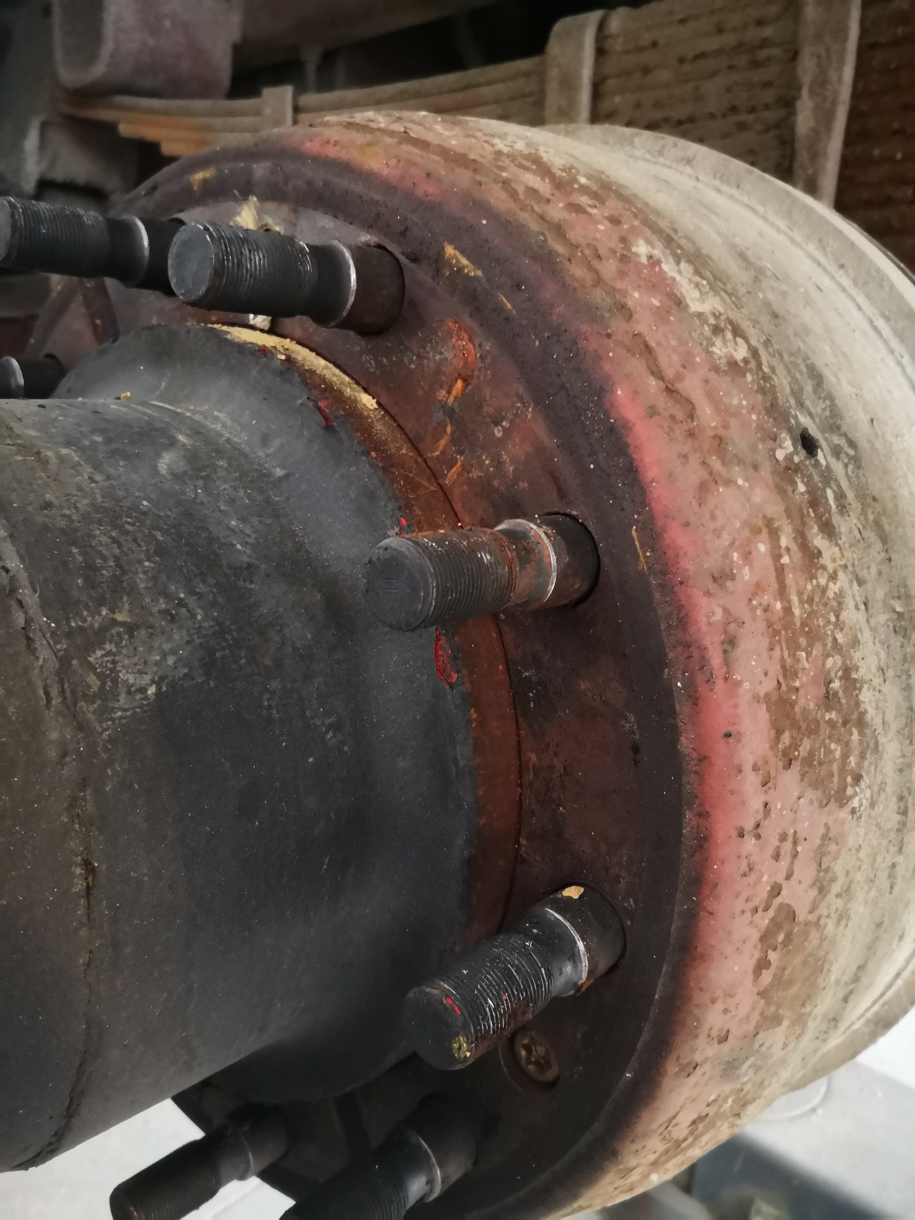

On continu sur l'arrière gauche.
Voici quelques photos.
Idem qu'à droite, un flasque derrière la jante ?!?
Marcel va pouvoir reprendre la route !
Merci à tous pour votre aide.
