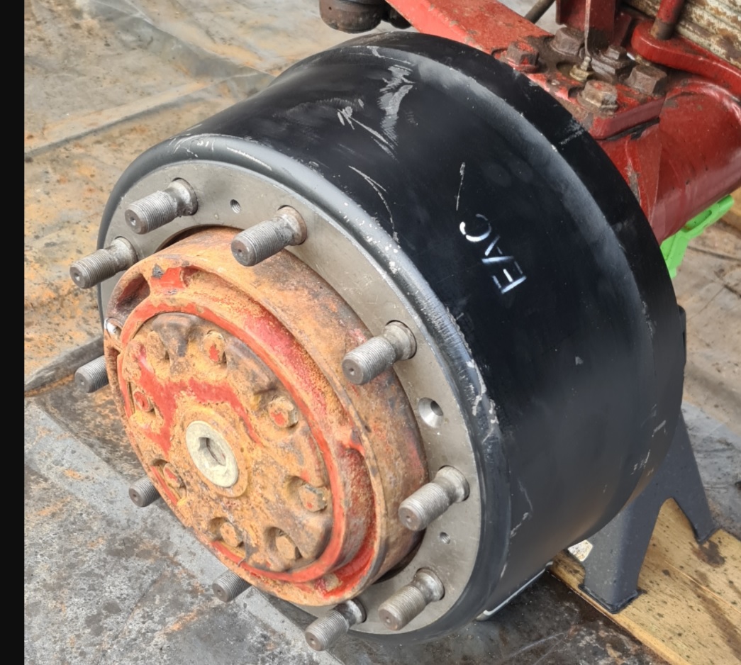

Ca tombe bien, c'est la photo de mon camion.
La tu es sur les roues avant.
Je repose la question, ta photos est sans doute sur la roue arrière non?
Le montage n'est pas le même.
Il faut l'entretoise, car je doute que tu puisse serrez ta roue correctement.
Est ce que ton tambour est bien enfoncè? quelque fois les vis qui le plaquent sont absente ou pas assez serrées et le tambour recule quand tu démonte la roue.
Re: Help jantes!
La on est sur les roues arrières la vis qui maintient le tambour est entourée en rouge, il y en a deux.
Si ton tambour est un peu sorti avec la roue il se peux qu'au remontage la roue ne soit pas bien sur le moyeux et donc qu'elle ne soit pas non plus sur la partie non filetée des gougeons.

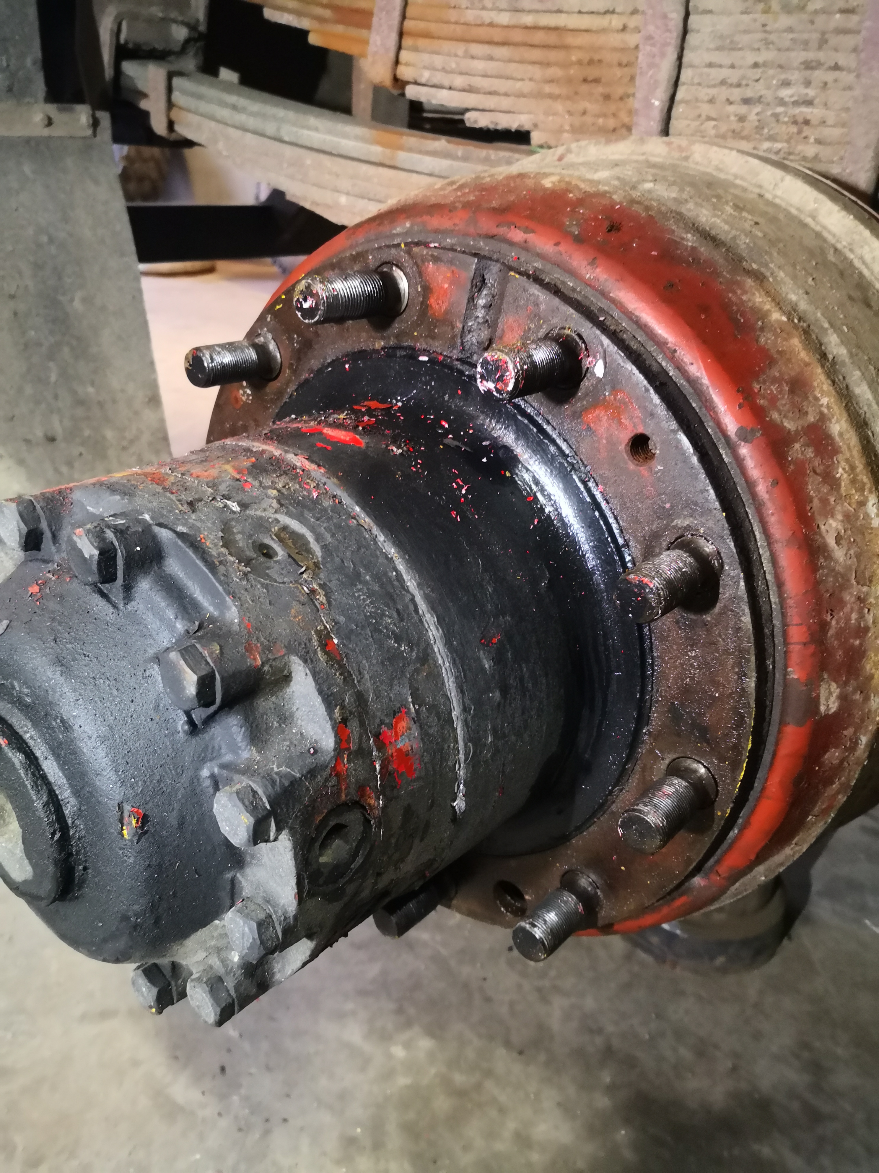

Re: Help jantes!
On continu sur l'arrière gauche.
Voici quelques photos.
Idem qu'à droite, un flasque derrière la jante ?!?
Marcel va pouvoir reprendre la route !
Merci à tous pour votre aide.
