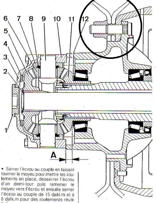

ok je comprends un peu mieux.
En jumelé, je suppose que tu n'avais pas d'entretoise? comme sur le schéma ci dessous: Au passage on voit que le centrage de la roue ce fait sur le moyeu, les gougeons n'étant la que pour le serrage.
donc l'entretoise est peut ètre en cause?
