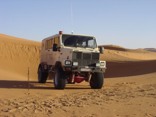

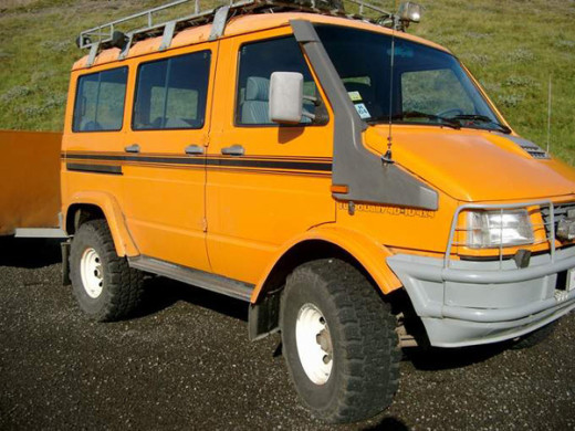

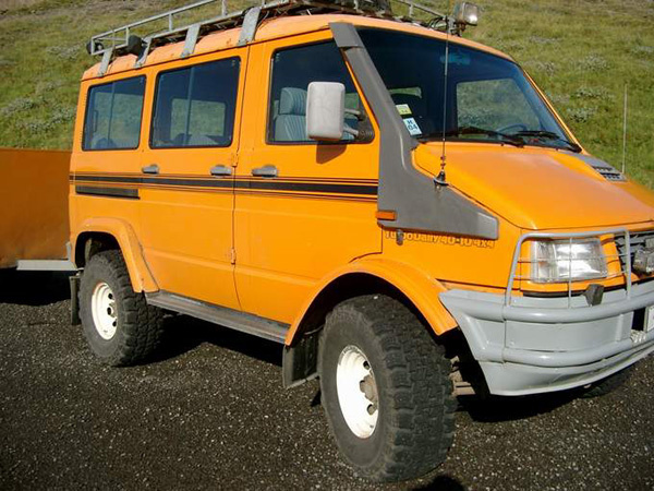

d'aucun pourrait craindre que le porte à faux de la fusée de roue ne soit surtout fatal aux roulements mais là encore pas plus qu'avec des roues a fort déport finalement non ?
voir les images de bremach ou iveco juste au dessus qui sont dans ce cas.
je ne vois pas trop, cependant, en quoi monter des roues en jumellé a l'arriere serait plus critique qu'un équivalent en largeur en simple., j'entend par là (et encore une fois ici je ne parle pas de dimensions pl) si je prend l'exemple de nos petits gros type B ponticelli ou iveco daily ancien model qui sont initialement prévus montés en 750r16 , que certains comme moi ont en 900r16 et dont la mode est a monter plus gros et surtout plus large encore puisque de plus en plus ceux qui sont en 255x100r16 (900r16) passent a du 37x12.5r17 qui est selon moi tout aussi voir plus exigeant encore sur les transmissions que de monter des 750 en double même sur un véhicule qui ne serait pas prévu pour a la base. qu'es ce qui pourrait être a l'origine d'une casse d'un demi arbre de roue ou autre dans ce cas: un exces de grip ?Pépère a écrit : 30 janv. 2024 17:35 ...
