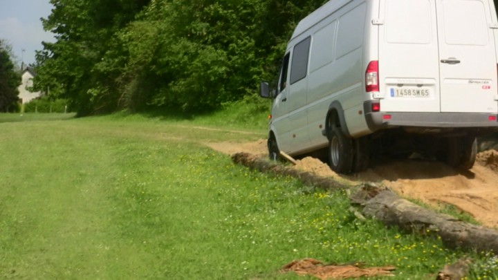

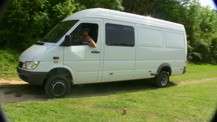

en attendant quelques images de la bête..qui n'a pas patiné le moins du monde même gonflé a bloc a l'arriere

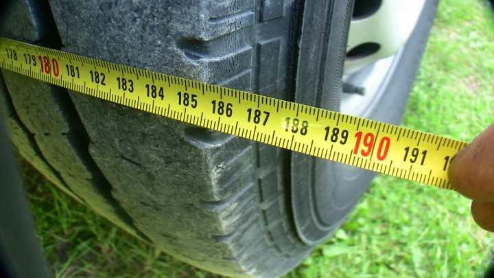

en fait je me dis que quand le déport d'une jante est de 0..de toute façon ce phénomène existe déjà..c'est juste que le "porte à faux" est interne ..alors que la jante montée a l'envers..le porte à faux est externe..peut être plus impressionnant mais en fins de comptes c'est peut être bien kif-kif pour les efforts sur le moyeux :?: :idea:

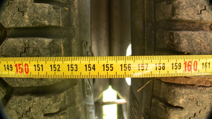

155 pour la face d'appui du voile sur le roue jumellées et jantes 6 trous
185 pour le sprinter &quot;normal&quot; jantes 5 trous
185 pour le sprinter "normal" jantes 5 trous

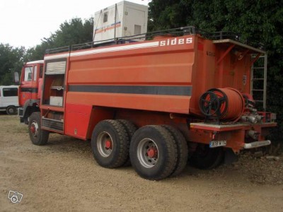

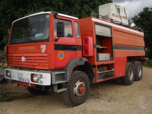

Re: Un PL 6x6 Renault G300 à vendre
tu as raisons...sait on jamais.. et puis je tape rarement 6x6 dans les mots clef :wink:

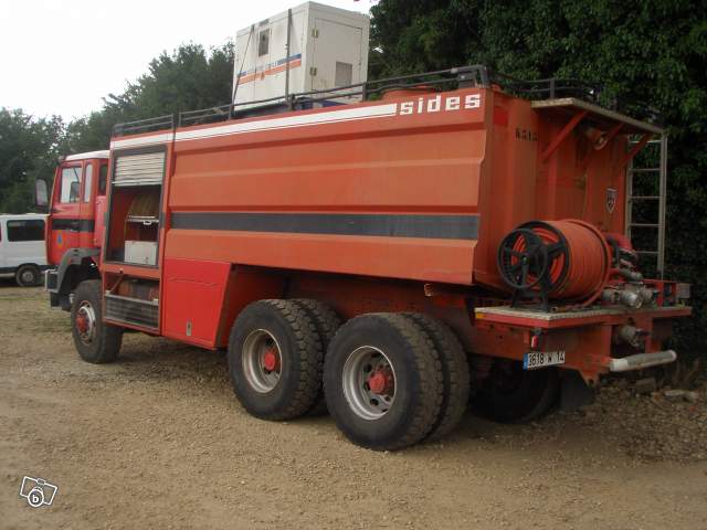

Prix: 12 800 € Code postal: 14290
Camion incendie pompe tonne 6x6 G300 169000kms Très bon état aucun frais à prévoir 12000litres Année 1993
Prix 12800 euros
Vissible chez DOutilitaires à St Julien de Mailloc entre Lisieux et Orbec enface de la ferme nature de la "Dame Blanche".
pensez aussi a la remarque habituelle sur les camions "pompe" le kilométrage affiché ne reflete pas toujours le taux d'utilisation du moteur..qui devrait plus être exprimé en heures de travail comme sur les vieux engins type unimog...
Pacha
Jamais sans mes...
Jamais sans mes...
Messages : 2784
Nom du véhicule : Hope
Message par Pacha »
Avec les deux essieux et des roues jumelées, ça doit motricer "grâve" dans le sable !! :P

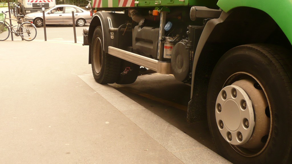

histoire de relancer le sujet..j'aoute une petite photo prise hier pour illustrer le propos:
hippo sur le post sprinter 4x4 a écrit ::lol:
ici c'etait purement un problème (faux à mon avis) d'éffort sur les roulements de moyeux de roue du fail que la roue restante serait en complet porte à faux alors que le train de roue jumellées donne autant de déport intérieur a la roue que de déport extérieur..donc a part quand tu montes sur un trottoir.. l'effort est relativement centré sur le moyeu ..c'est plus clair là :?: :wink:
ensuite..on est bien d'accord que la longueur du véhicule et son porte à faux arrière ne lui autorise pas beaucoup d'acrobaties..à moins de le transformer comme le sprinter islandais :wink:
