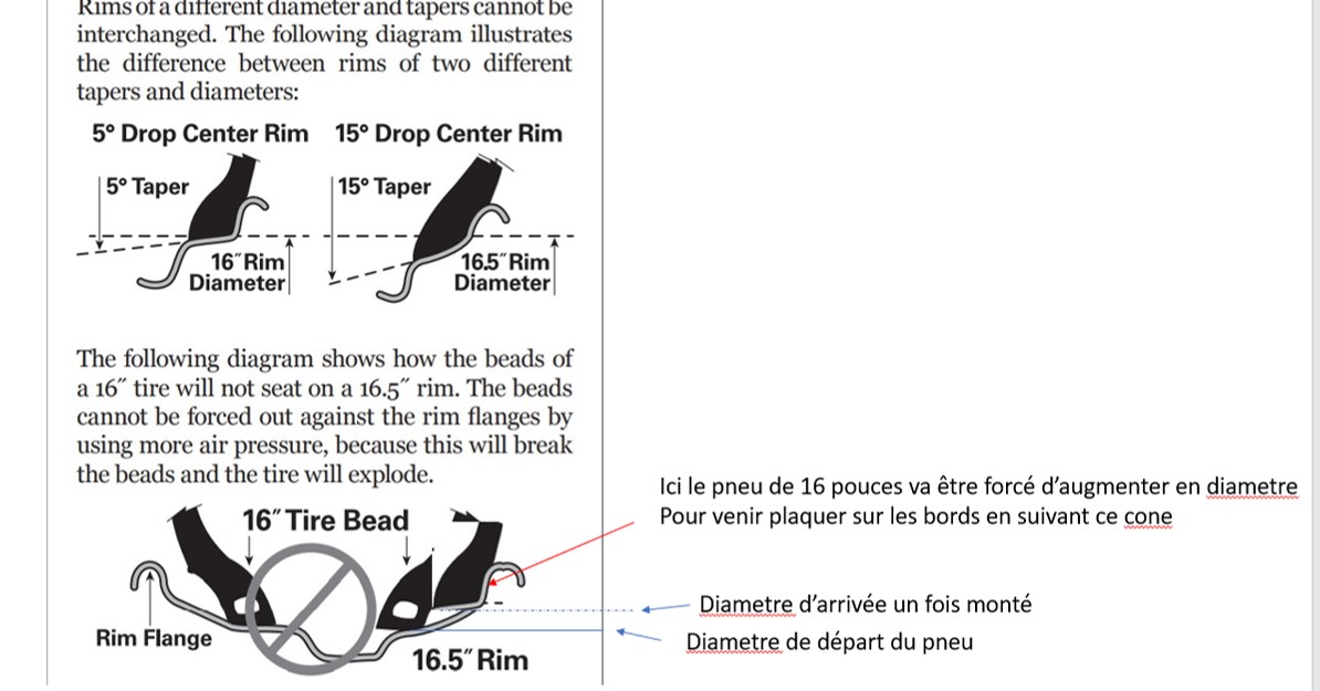

je profite de ton expertise en pneus pour te solliciter à tout hasard concernant cette question un peu "pointue" et pour laquelle personne ne semble avoir de réponse...
suite a la découverte de NH3 qu'il était possible de monter des pneus en 17" sur des jantes en 17.5" beaucoup lui ont emboité le pas pour profiter de la possibilité d'élargir ces jantes pour monter plus gros, moins cher, plus facilement disponible que leur monte d'origine... bien qu'illégal .
non seulement illégal de monter une taille de pneus différente de celles mentionnée sur la notice descriptive du véhicule...mais surtout potentiellement dangereux pour l'utilisateur/et ou monteur puisque s'il est bien spécifié sur les pneus en 17 qu'il est interdit de les monter sur des jantes en 17.5 (ou le contraire plutôt j'ai oublié avec le temps) c'est bien que les manufacturier de pneus avaient connaissance de cette possibilité.
nous avons noté sur divers plans ou document que l'angle de la surface sur laquelle repose le talon du pneu est différent entre ces 2 dimensions, et que probablement la pression arrive a faire plaquer les 17 sur du 17.5 mais au prix selon moi d'une contrainte anormale...
néanmoins aucun accident n'ayant été jusque là déploré, chacun campe sur ces certitudes : les uns que ça ne pose pas de problème..les autres qu'il y en a bien un mais qui n'a juste pas encore trouvé de dénouement critique.
nous n'avons malheureusement jusqu'a présent trouvé personne (a pars moi) souhaitant se pencher sur cette question.. donc si des fois tu avais des éléments a apporter sur le sujet ils sont les biens venus ici : viewtopic.php?t=7455

Les montes "barbares" j'en ai vu de toute sorte en Afrique... ça fonctionne jusqu'au moment où ça te pète à la figure.
Je ne connais pas le cas spécifique des pneus 17 monté sur jante 17,5.
Sur camion j'ai vu des pneus sortir sous basse pression (sable) parce que monté sur les mauvaises jantes (du bon diamètre).
Les 17 ont-ils des talons différents des 17,5, je ne le sais pas, Si talon identique, c'est pas réglementaire mais ne devrait pas sortir facilement, l'inverse est plus risqué.
j'ai eu : Land Rover série 3 et Defender (13 en tout), Unimog 403/413/406/416, une Jeep Wrangler V6 essence...
J'ai : Amphibie CROCO, Man Kat 1 4x4 et 8x8, Renault S170
Messages : 22696
Re: Des histoires de pneus encore et toujours...
pas de soucis, c'était au cas ou ...
oui le talon est différent ce que j'expliquais ici
même si la représentation est sur du 16 et non du 17 la différence est le cone ou repose le talon du pneu
5° sur 16 ou 17 et
15° sur 16.5 ou 17.5
comme tu dis ça ira jusqu'a ce que ça pete a la tronche de quelqun ...
et effectivement quand on dégonfle il est possible que le talon prenne encore un angle différent sur son "siege"

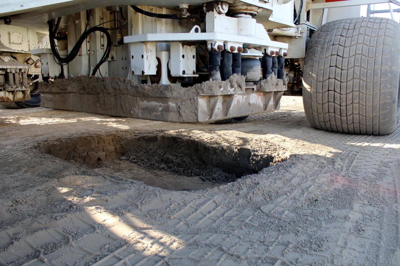

Pépère a écrit : 27 janv. 2024 20:16 ... mais si vous roulez dans les dunes d'Arabie ou des Emirats... il vous faut beaucoup de puissance, ne pas glisser, ne pas déjanter alors que vous allez accélérer violemment et donner des coups de volants. Et donc avoir un pneu a flanc bas, beaucoup plus large, très bien tenu (assez rigide), dans des jantes d'un plus grand diamètre et si possible avec un dispositif pour "bloquer" le pneu dans la jante pour qu'il ne déjante pas (mais ce "blocage" du pneu va le fragiliser / Structure acier en particulier) et que vous allez rouler pied au plancher avec... 400 gr de pression !
Pour illustrer la chose, ma jeep Wragler (je n'avais pas parlé de celle-là ?) était monté avec de gros BF à sculptures "passe partout", 285 cv sous le capot... lors de ma première sortie dans les dunes géantes. Pression 500 gr, limite du déjantage... galère ! Ça glisse, ça n'avance pas, ça ne grimpe pas, c'est inefficace et dangereux !
Retour sur Dubaï chez le sorcier local de la jeep. Monte de pneus bas de flanc, sur jantes d'un plus grand diamètre (la 8 ème ne servait plus à rien elle ne passait jamais à cause de la taille des jantes), sculptures de bande de roulement agressive. Ça passe partout avec seulement 400 gr de pression, moteur à fond 80% du temps, boite en 2ed longue, ça ne déjante pas et ça ne glisse plus.
je reviens sur ce passage car il me semble que notre ami Nomade, qui est peut être celui d'entre nous qui traine le plus souvent ses roues dans le sable, recommande plus volontiers d'avoir des pneus a flancs haut (donc de grands diametre mais sur des jantes de petits diametres) pour que le pneu ait une plus grande surface au sol lorsqu'on dégonfle dans le sable. et plus encore que le gain en largeur c'est l'applatissement dans le sens de la longueur qui est recherché pour obtenir un effet chenille. et on visualise assez facilement qu'un pneu ayant des flancs hauts, comme le sont par exemple les 255x100r16 pour nos petits gros ou des 16.00r20 pour ton kat, qui ont chacun dans leur rapport d'échelle un ratio donnant des flancs très hauts, vont donner une grande surface en se dégonflant.
je comprend dans ton raisonnement que la hauteur des flancs puisse aussi être un problème si ceux ci se transforment en guimauve et ne sont plus en mesure de transmettre un couple, voir de glisser par rapport a la jante.
les systèmes de type beadlocks sont, me semble t'il interdit sur route, et donc des solutions réservées a la compétition sauf a préférer se trimballer avec 2 jeux de roue complet plutôt que d'avoir ou dormir dans le véhicule... a moins que les beadlocks ne puissent être amovibles et de pouvoir rouler sans ?
mais revenons a la hauteur des flancs et leur structure, j'ai assez vite troqué mais 255x100r16 xzl qui pésent environs 40kg chacun pour des 255x85r16 goodrich qui font presque moins de la moitié en masse ... ce gain est majoritairement sur la structure de la carcasse des flancs me semble t'il, qui sont durs comme du bois sur des michelins tandis que c'est très fin sur des goodrich.
peut on cependant en déduire que les goodrichs seront moins aptes a rouler en faible pression dans le sable du fait de cette fragilité apparente de leurs flancs ? difficile a dire... on a vu passer des videos de gros camions souvent en xzl largement dégonflés dans le sable et le poids de l'engin n'a de toutes façons aucun mal a faire plier les flancs du xzl qui les porte naturellement, cependant est ce que leur rigidité de structure les prédispose a un usage ainsi sous gonflés sur des kilometres dans le sable ? et est ce que la raideur de leurs flancs les prédispose plus a transmettre le couple nécessaire a faire avancer l'ensemble ? on peut se poser la question.

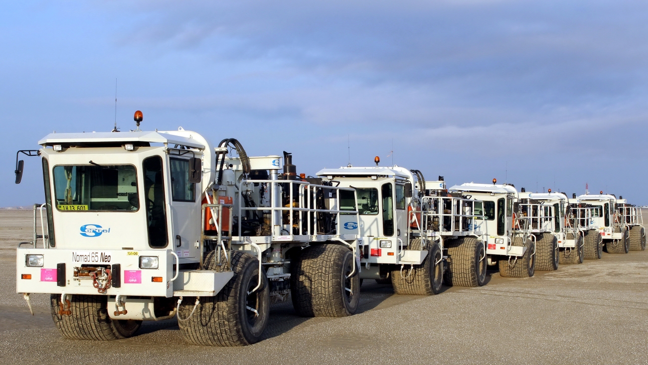

En Libye j'avais vu ces pneus laissés en bord de piste par des prospecteurs de pétrole canadiens.
Comme quoi, on peut être en pneus LARGES et passer partout : largeur = diamètre = 1m :D C'est sûr que ça ne risque pas de s'enfoncer dans le sable ;) Notez aussi la taille des tuyaux d'air pour la gestion de la pression des pneus en roulant... Un autre monde par rapport à nous :roll:
Et en plus en cas de plantage, il y a sous le châssis le module pour faire l'analyse sismique, monté sur vérins, qui peut décoller les 4 roues à la fois :roll:
https://yng-group.com/gallery/seismic?page=1
On est bien loin des premiers camions français de prospection en Algérie qui étaient équipés de pneus d'avion DC9
