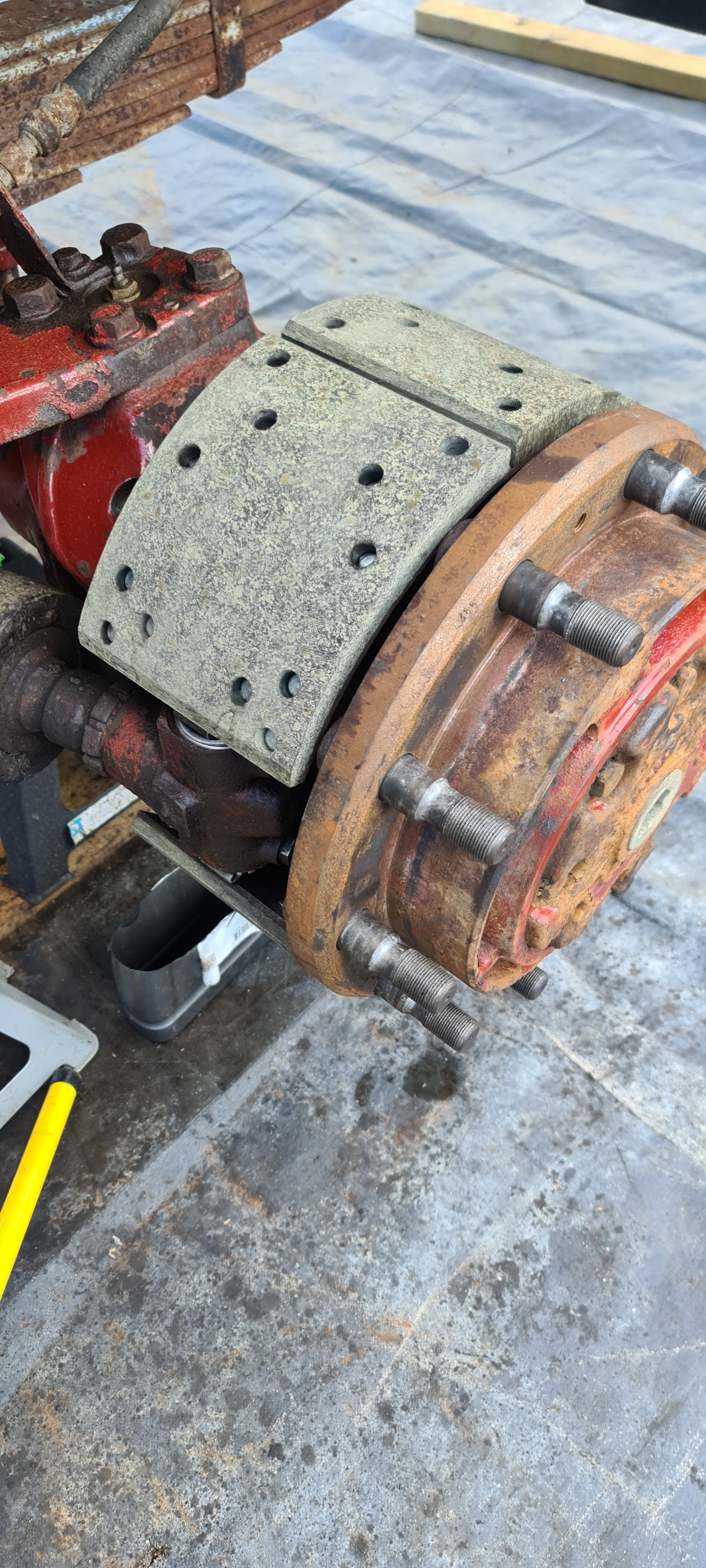

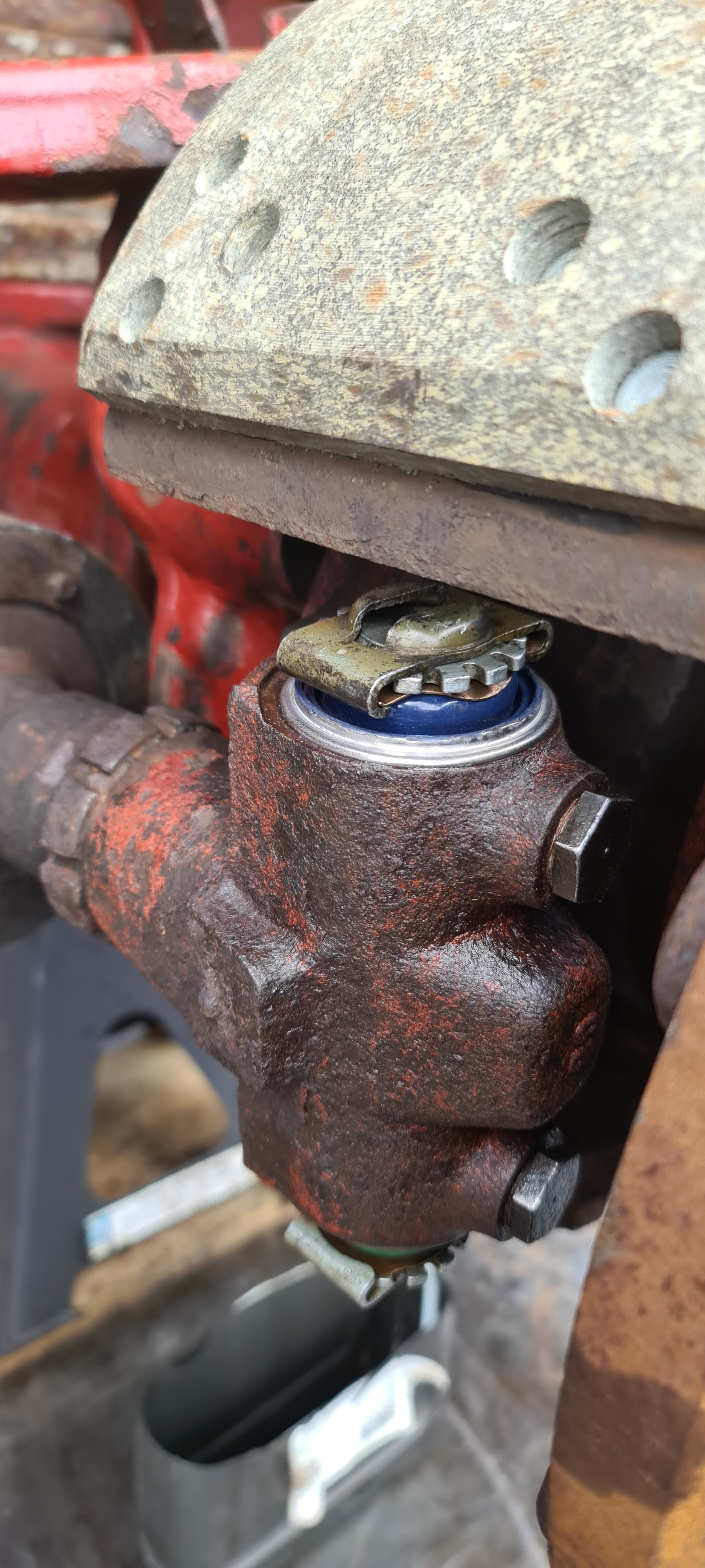

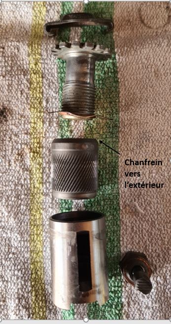

Merci pour les encouragements, c'est vrai qu'on se sent quelques fois un peu perdu quand les pièces manquent, ou les conseils, ou même une bonne revue technique.
Pour le remontage, et ben c'est comme le démontage mais à l'envers
Voici le sens des pièces, le chanfrein de la bague doit être vers l'extérieur, on ne peut de toute façon pas la monter dans le mauvais sens, mais ça évite de tout ressortir plein de graisse pour retourner la pièce quand on ne peut pas la visser
La pièce de blocage à un sens aussi, le petit tenon vers l'axe du moyeu.
Bien vérifier que celle-ci ressorte bien de la lumière du poussoir, et prenne bien les cannelures de la bague de réglage.
Quand c'est en place le ressort ne comprime presque pas.
Remettre les caches poussière après avoir bien graissé.
Puis les mâchoires (on évite la graisse là).
On voit bien que sur ce montage, il n'y a vraiment pas beaucoup de place pour atteindre les ressorts.

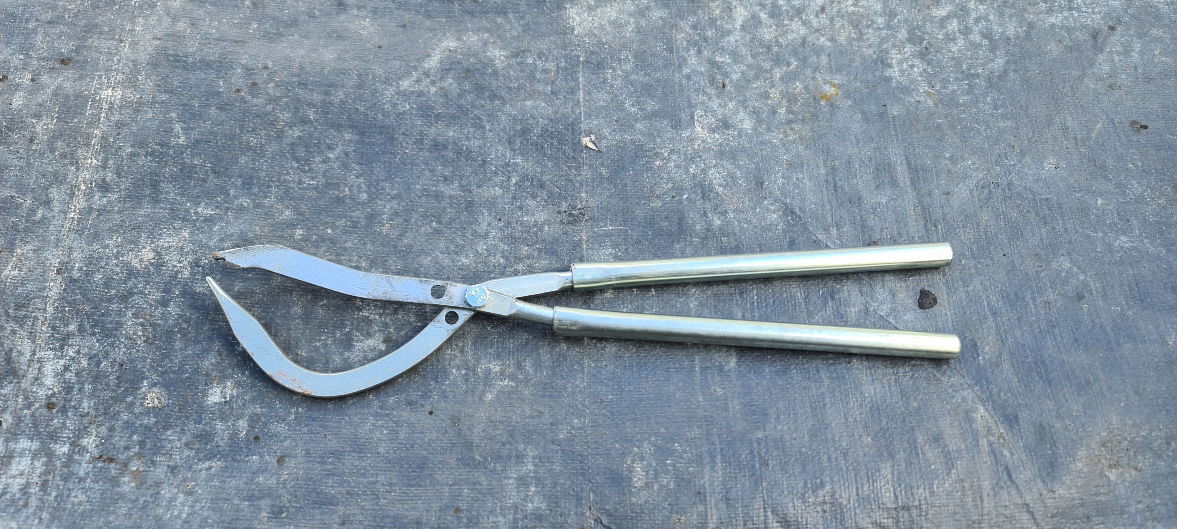

Puis les RESSORTS
Donc je confirme, on peut les remonter avec des pinces,
sans démonter les moyeux.
Donc il faut passer les pinces comme sur la photo (en éclairant par le coté opposé sinon on voit rien) et placer le ressort.
Je dis pas que c'est super facile mais au bout de trois ou quatre essais voir dix, ça passe
Les pinces à 4€60:
Faut batailler un peu mais ça va
Après avoir cassé les arrêtes des garnitures à la lime, petit coup de papier verre, soufflette, nettoyant freins.
Remontage du tambour avec une sangle pour pas remettre les doigts dedans.
Dès que je le remets sur les roues, je roulerai un peu pour que tout ce mette en place, je ferai les réglages des garnitures, et je remonterai les caches arrières.
C'est plus facile à régler sans, que par les petites lumières. Maintenant sablage et peinture du châssis.
Bonne soirée Marc

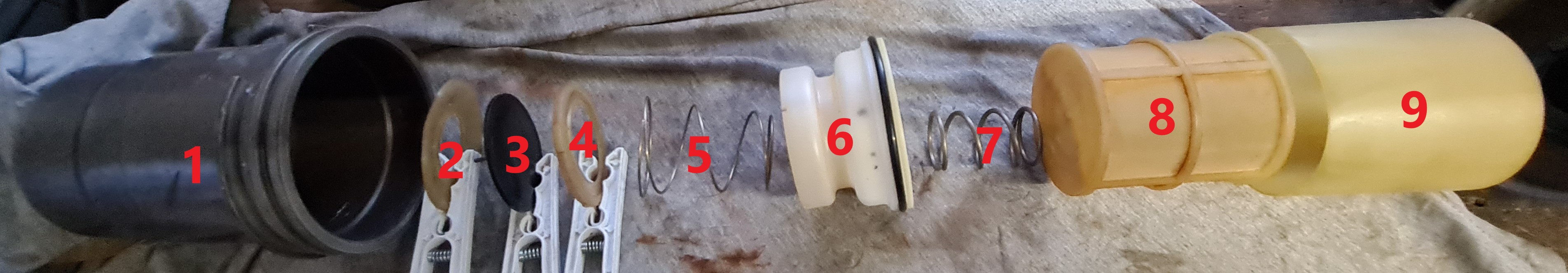

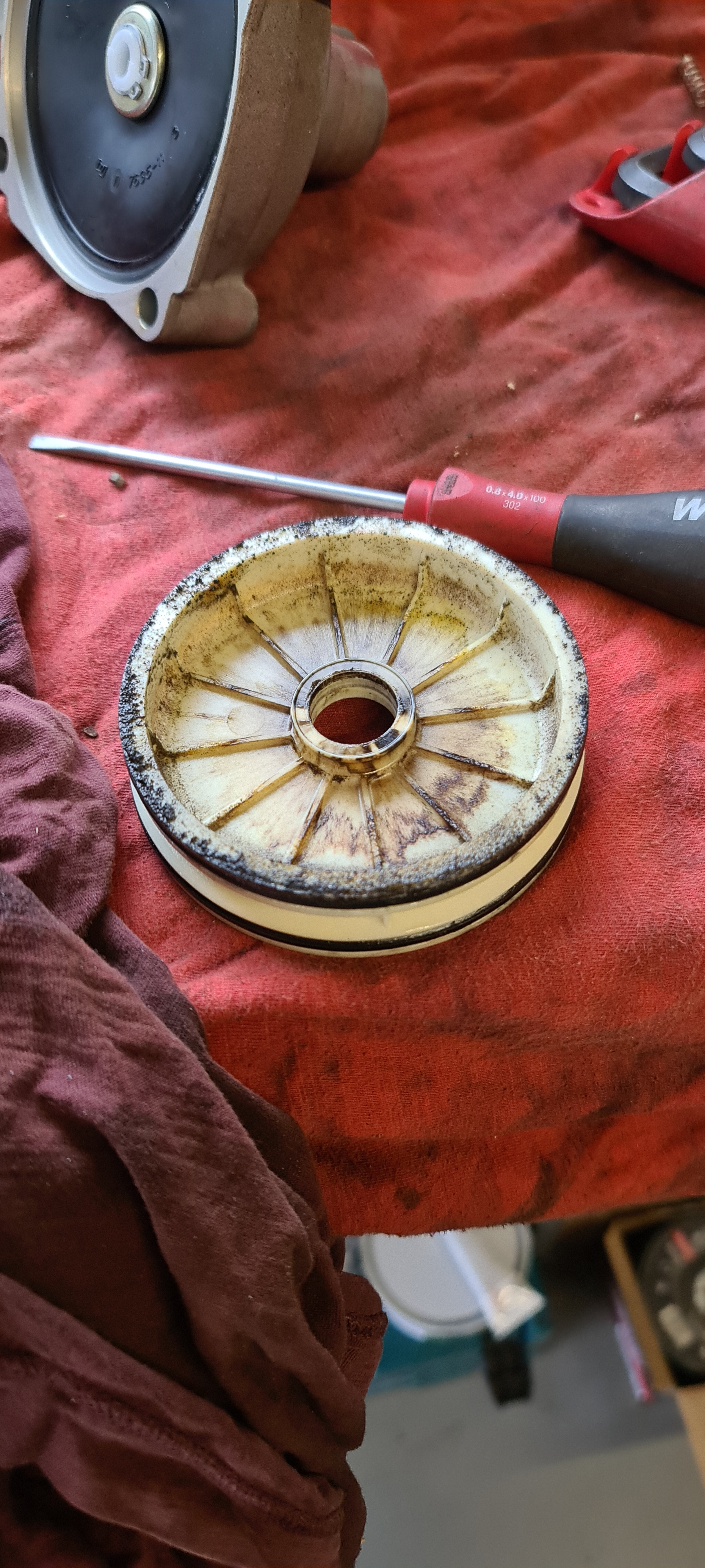

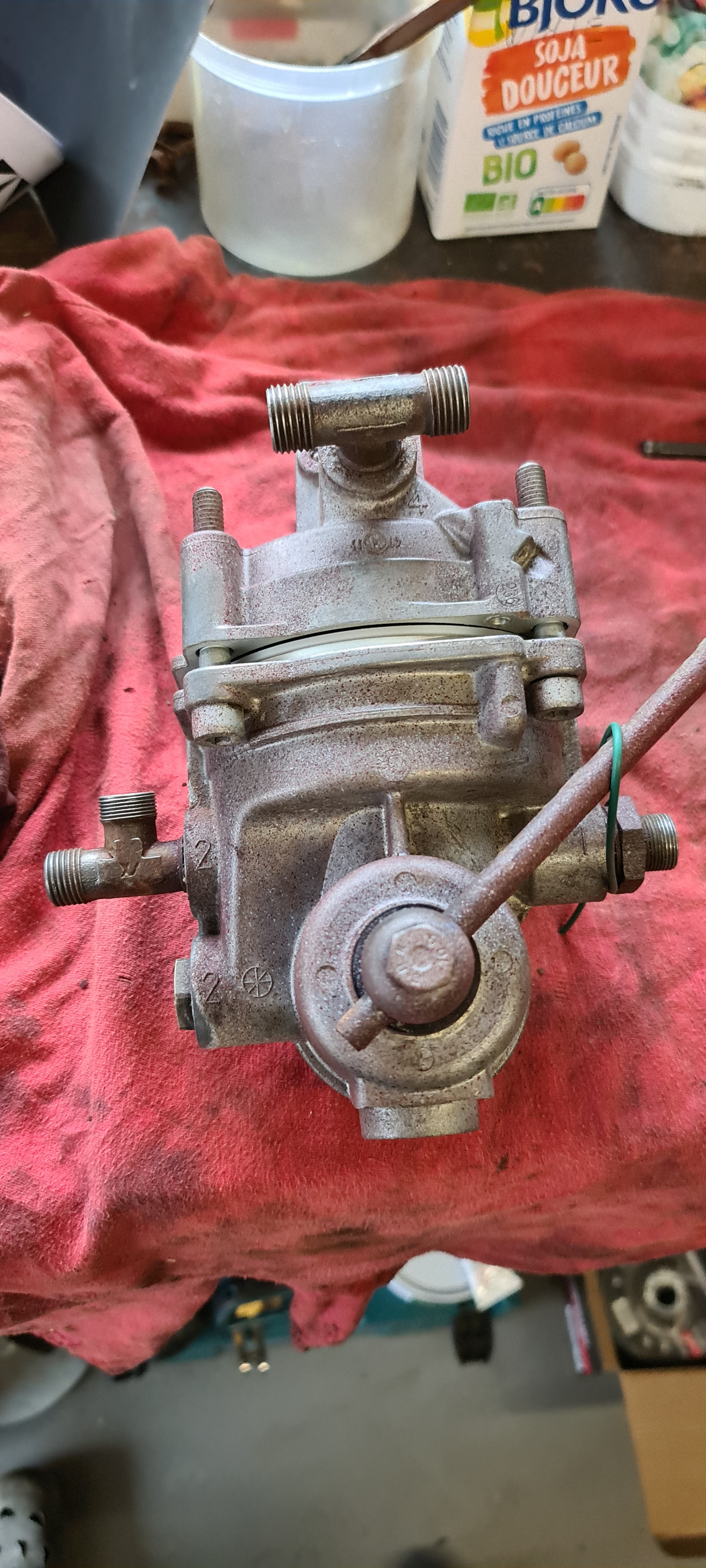

Help,
J'ai oublié de faire la photo au démontage de mon filtre à air de compresseur
et j'ai quelques doutes au niveau de l'ordre de remontage
Bien sur je n'ai pas exactement le même filtre que la doc.
Je suppose que tout le monde à déjà démonté son filtre donc si vous pouvez m'aider
Merci de votre aide bonne soirée Marc

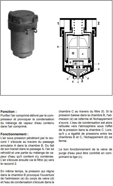

Bon un grand merci pour toutes vos contributions sur le remontage du filtre
Aide toi et le ciel t'aidera
Donc il s'agit du filtre à purge automatique!
J'ai trouvé une coupe chez WABCO qui explique en plus le fonctionnement
Simple en fait: le ressort 5 décolle la valve 3 du fond de cuve 1 quand il n'y a pas de pression et laisse l'eau des condensats s'échapper.
Quand la pression revient, elle plaque la valve 3 au fond de la cuve 1 et assure la fermeture étanche du filtre.
Les pièces 2 et 4 guide le ressort.
Donc je pense que le bon ordre de montage et celui-là: Ça pourra toujours servir car quand on démonte des pièces avec des ressorts dedans on a quelquefois des surprises

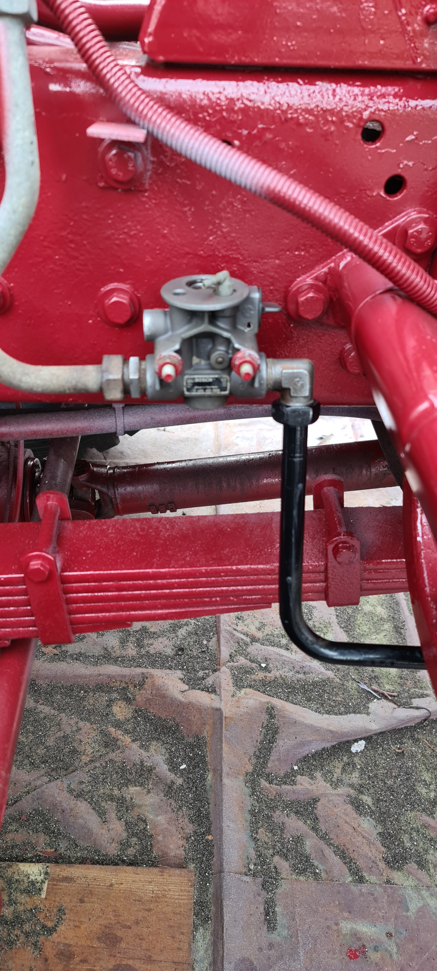

Ben moi j'ai pas de dessiccateur!
C'est encore à l'ancienne:
Antigel automatique
Il y a un petit réservoir au dessus rempli d'antigel.
Il est juste après le régulateur de pression et avant la 4 voies.

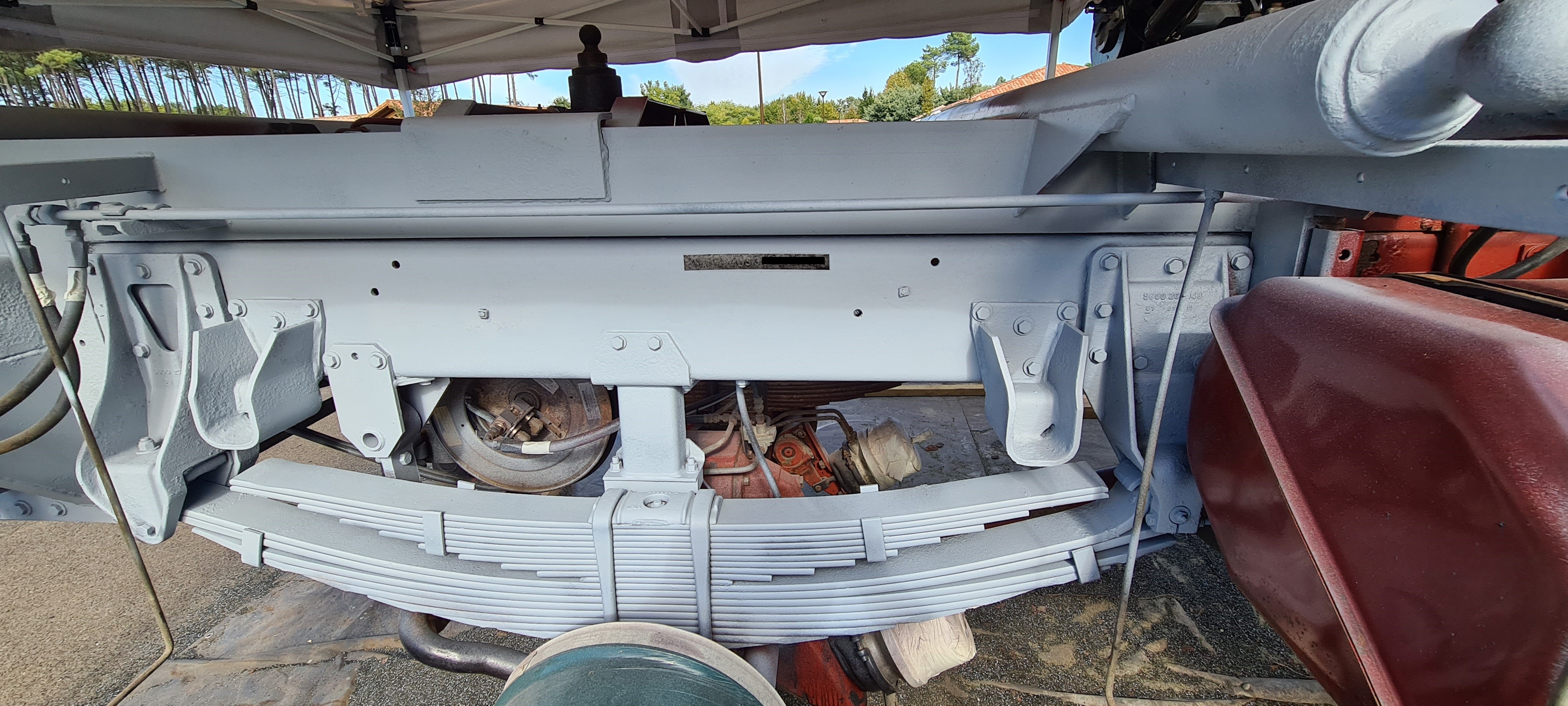

Bien, après la pluie, la grippe j'ai enfin fini la peinture et je remonte le circuit air
Bon weekend

Ca y est il est sur les roues Reste les béquilles à peindre en noire. Mais problème aux essais:
Le seule truc que je n'avait pas démonté (correcteur de freinage) fuit par la valve de dessous et les bouteilles se vident en 10mns.
Donc démontage Tout était bien crado donc j'ai nettoyé je remonte ce weekend.
Par contre j'ai réglé les freins sans pression, car le circuit était démonté, et les freins sont maintenant trop serré, je sent qu'il a du mal à avancé et les tambours chauffent.
Je fais pour l'instant des petits essais.
Doit on régler les mâchoires avec le circuit en pression????

je vais te faire une réponse qui ne va peut être pas te satisfaire
mais maintenant que tout est neuf, tu devrais confier le réglage du freinage à un centre PL qui va t'équilibrer le freinage avant/arrière et droite/gauche en le passant au banc ....
ça va te paraitre peut-être inutile mais avec ça tu passera tes futurs Contrôles Techniques haut la main
ton camion en vaut la peine
Fabien
