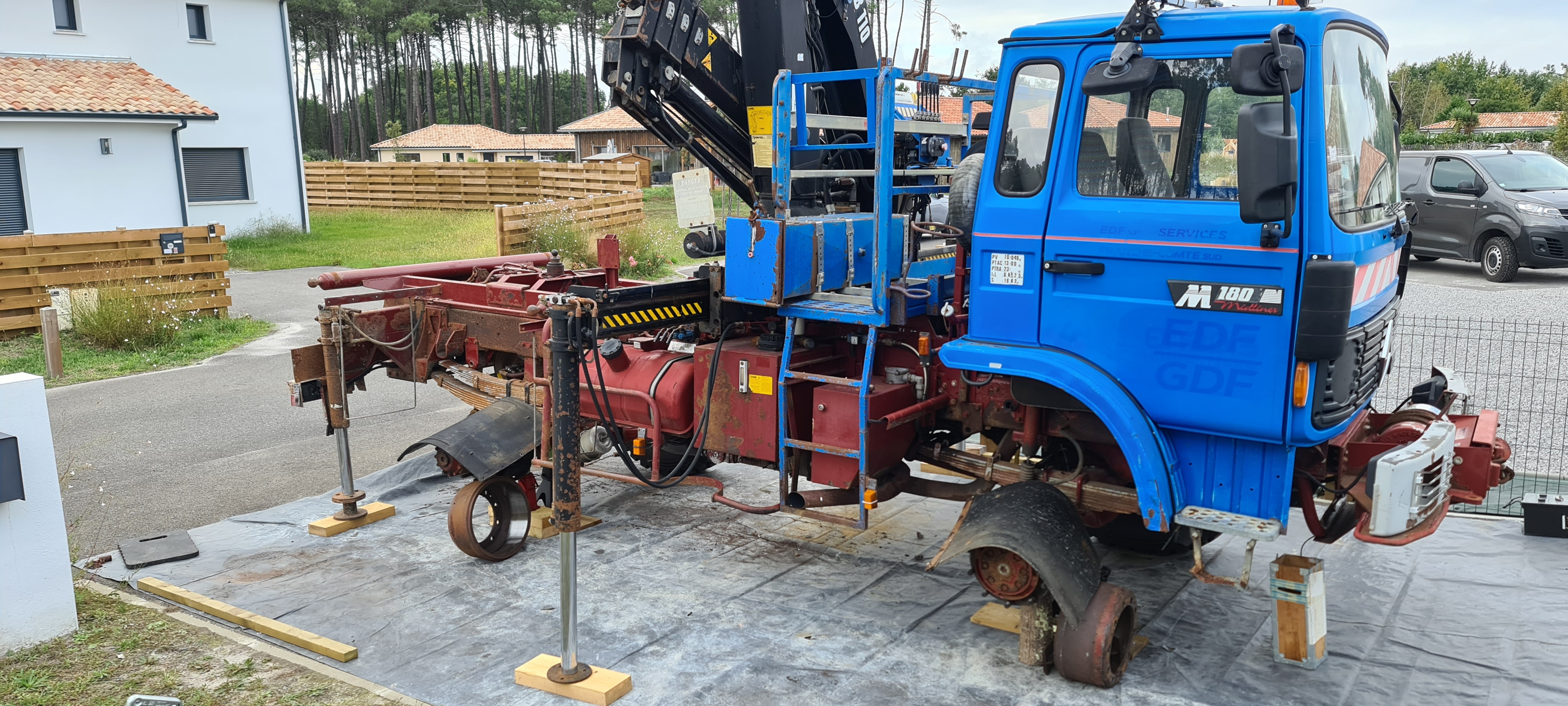

Je suis en train de refaire le freinage de ma nouvelle acquisition un M180 4x4 de 1996.
Le tambour avant droit ayant avalé un des ressort de mâchoire, et voulant être sur de l'état du freinage je me suis lancé dans le démontage.
Le camion en chantier
Démontage des roues, puis des tambours.

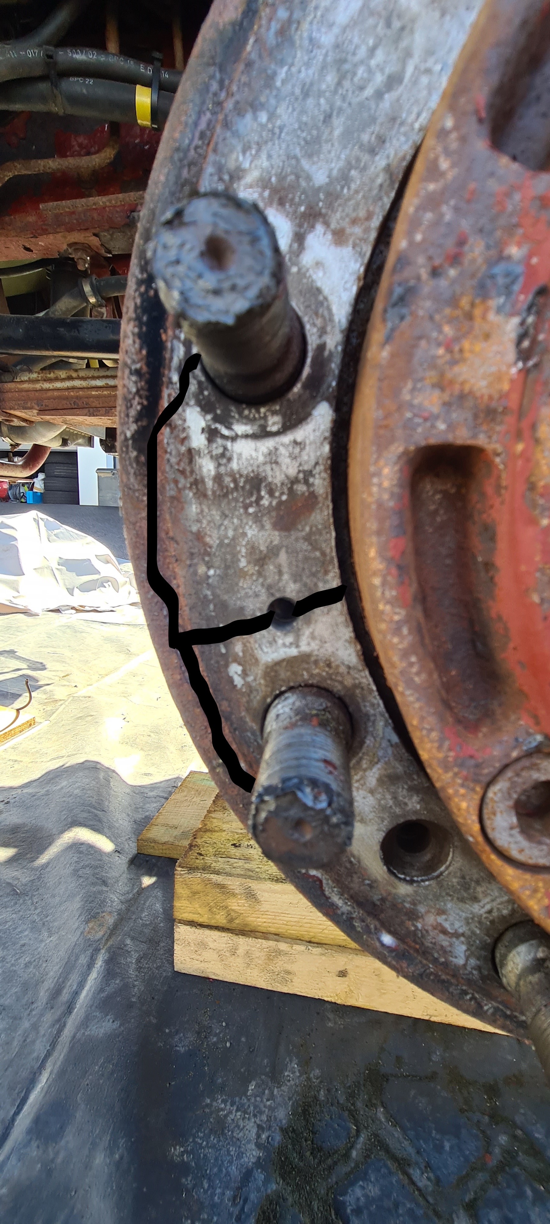

Sauf qu'un des 4 a été un peu récalcitrant, (les trous de filetage ayant été cassé visiblement dans une tentative précédente :( ) j'ai donc donner un coup de disqueuse à 400€ :roll:
Les mâchoires sont parties au regarnissage, et je devrais avoir les tambours neufs semaine pro.

Ce n'est pas tant la corrosion qui bloquait le tambour, mais le fait que la personne précédente qui à tenté de démonter le tambour à cassé les parties filetage servant à l'extraction, et celles-ci agissent après comme des coinceurs, plus on pousse plus ça coince.
Je sais pas si je me fais bien comprendre, et de toute façon il était donc cassé au trois filetages.
fentes
fentes
Je change donc les deux tambours et les quatre garnitures symétriquement.

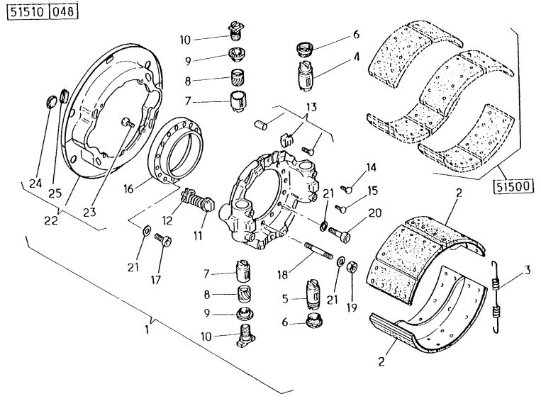

Si quelqu'un à des infos pour trouver les caches poussière n°7?
Je vais cherché les mâchoires et les tambours demain, personne n'a t il plus d'infos sur le remontage des ressorts de mâchoires???

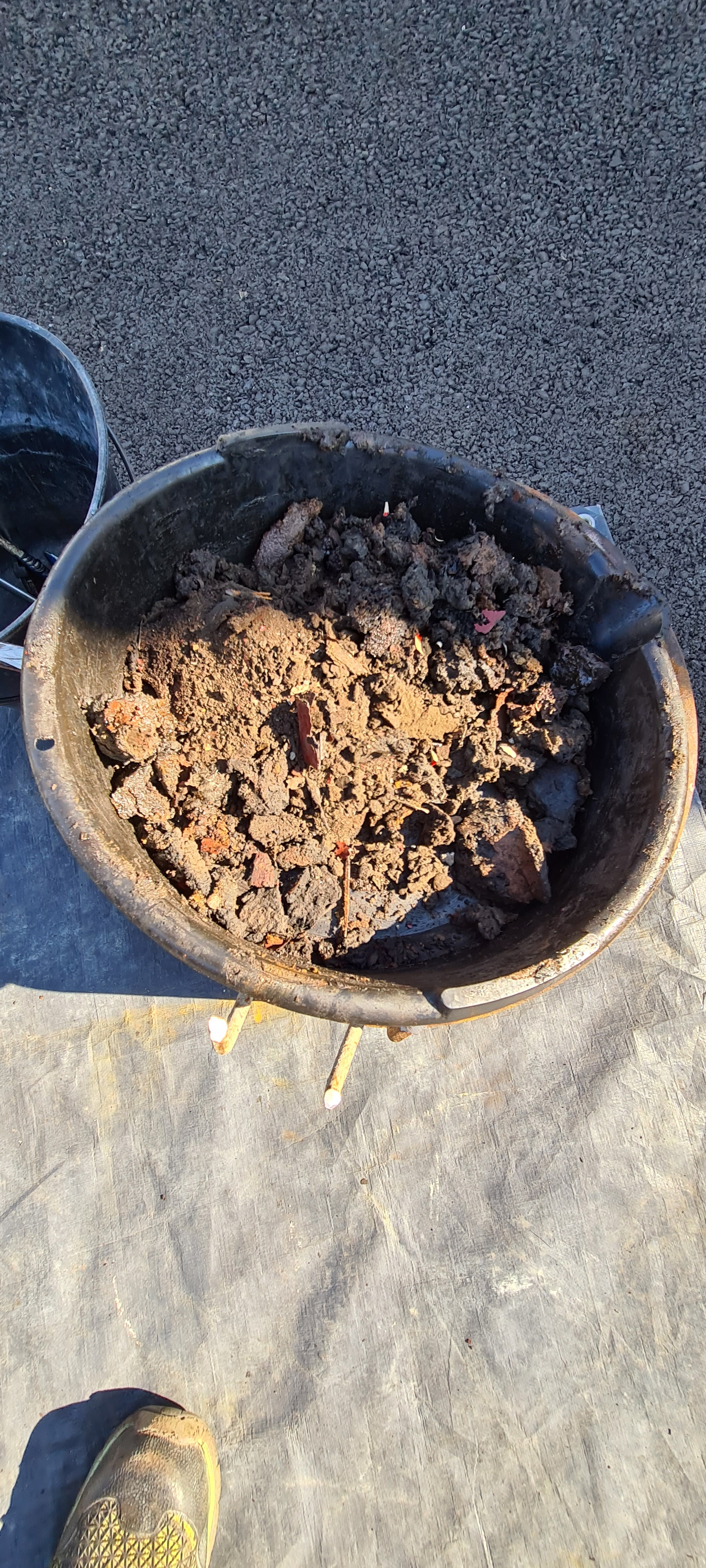

Je pensais pouvoir remonter tous ça rapidos, mais dans un excès de zèle j'ai nettoyé les cardans du train avant dont j'ai sorti un seau de boue.
Et le lendemain matin, la bonne surprise, les joints spi cotés moyeux fuient abondamment :vomir2:
Comme quoi le nettoyage :D
Donc je vais pouvoir étendre le post à réfection du train avant!

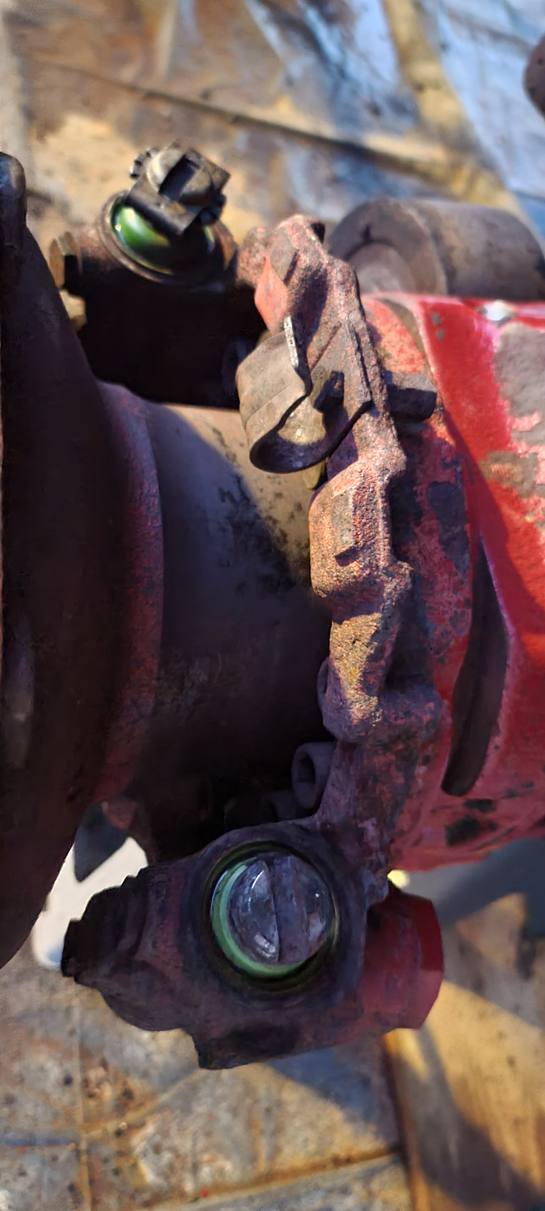

Coté Techni Frein j'ai botté en touche ils voulaient que je monte avec la pièce.
170 Kms plus un démontage peut être destructeur sans assurance de trouver les pièces :shock:

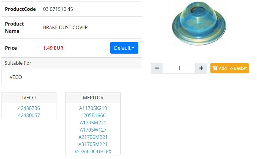

Donc après quelques recherches:
Les pièces sont dispos chez IVECO, MERITOR, WEDGE BREAK, VOLVO et peut être chez RENAULT j'attends toujours la réponse :lol:
Les références:
Référence IVECO MERITOR
Les catalogues propose des kits plus ou moins complet en fonction des réparations:
Catalogue MERITOR
Catalogue MERITOR
Avec les référence mon distributeur me les a trouvé direct, sont beaux en bleu :drinkingcheers:
Cache neuf
Cache neuf

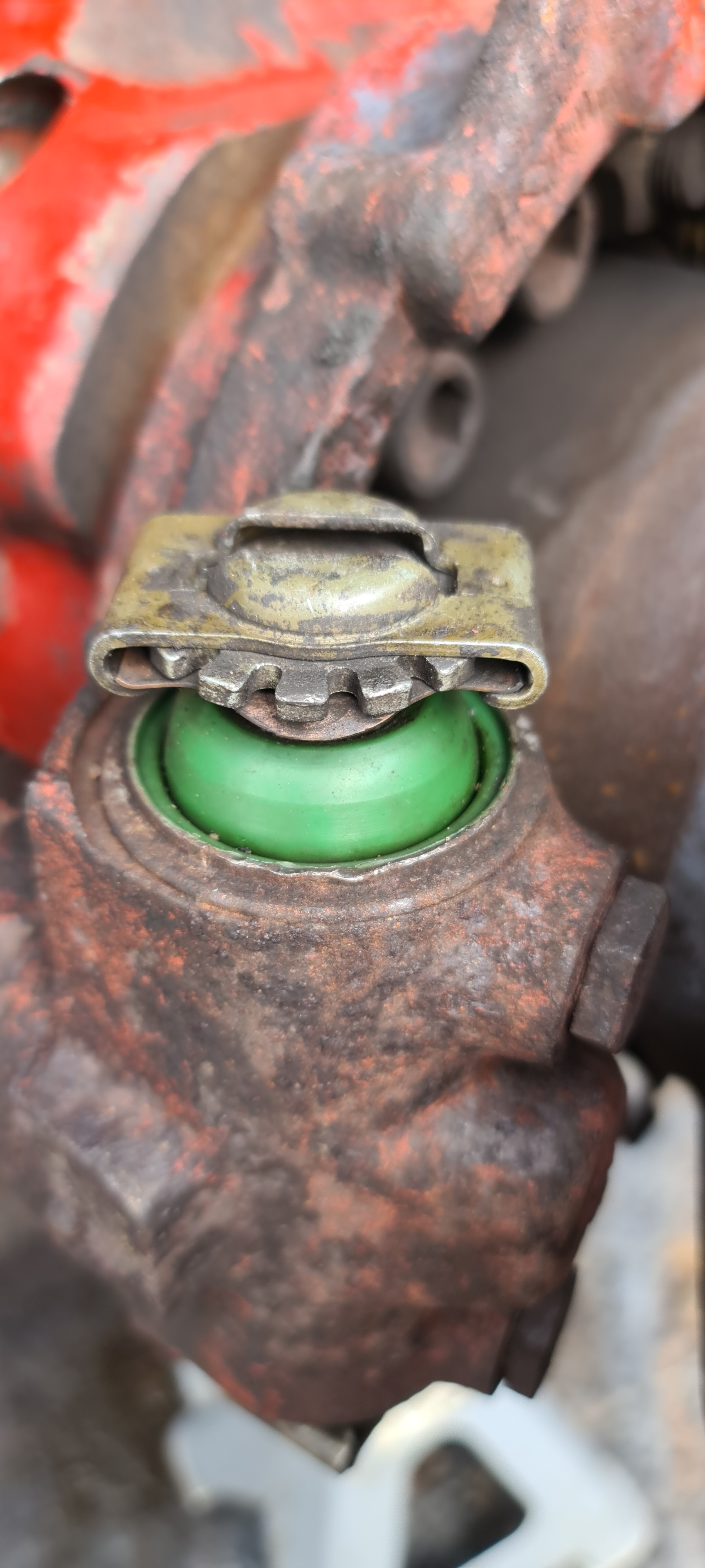

Démontage sans problème:
Ouverture avec un petit tournevis
Le cylindre
Le cylindre
Les pièces nettoyées et cache poussière bleu ou vert
Demain remontage si le temps le permet, et l'autre coté
Bonne soirée Marc
