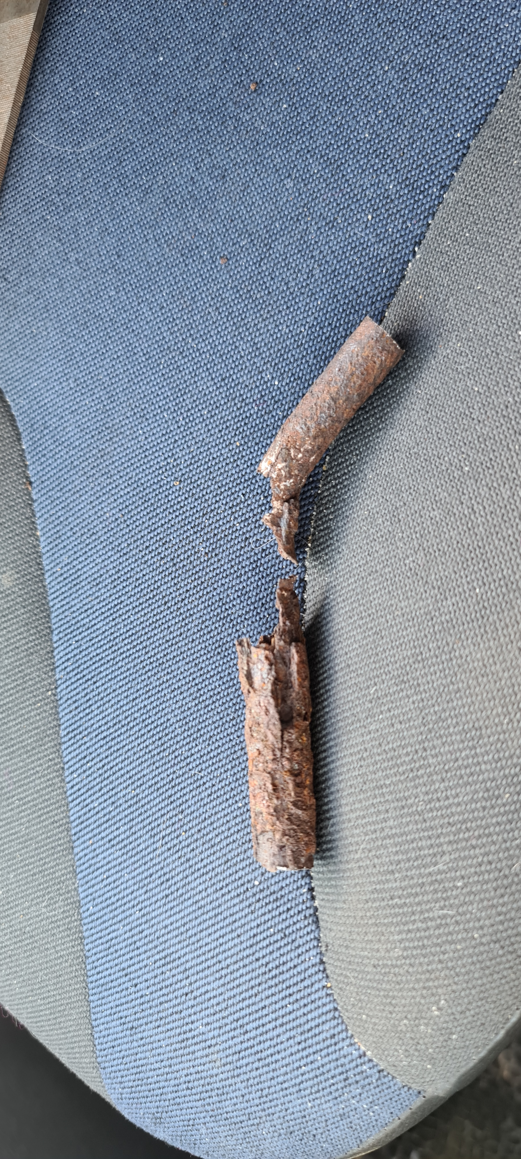

Ce n'est pas tant la corrosion qui bloquait le tambour, mais le fait que la personne précédente qui à tenté de démonter le tambour à cassé les parties filetage servant à l'extraction, et celles-ci agissent après comme des coinceurs, plus on pousse plus ça coince.
Je sais pas si je me fais bien comprendre, et de toute façon il était donc cassé au trois filetages. Je change donc les deux tambours et les quatre garnitures symétriquement.

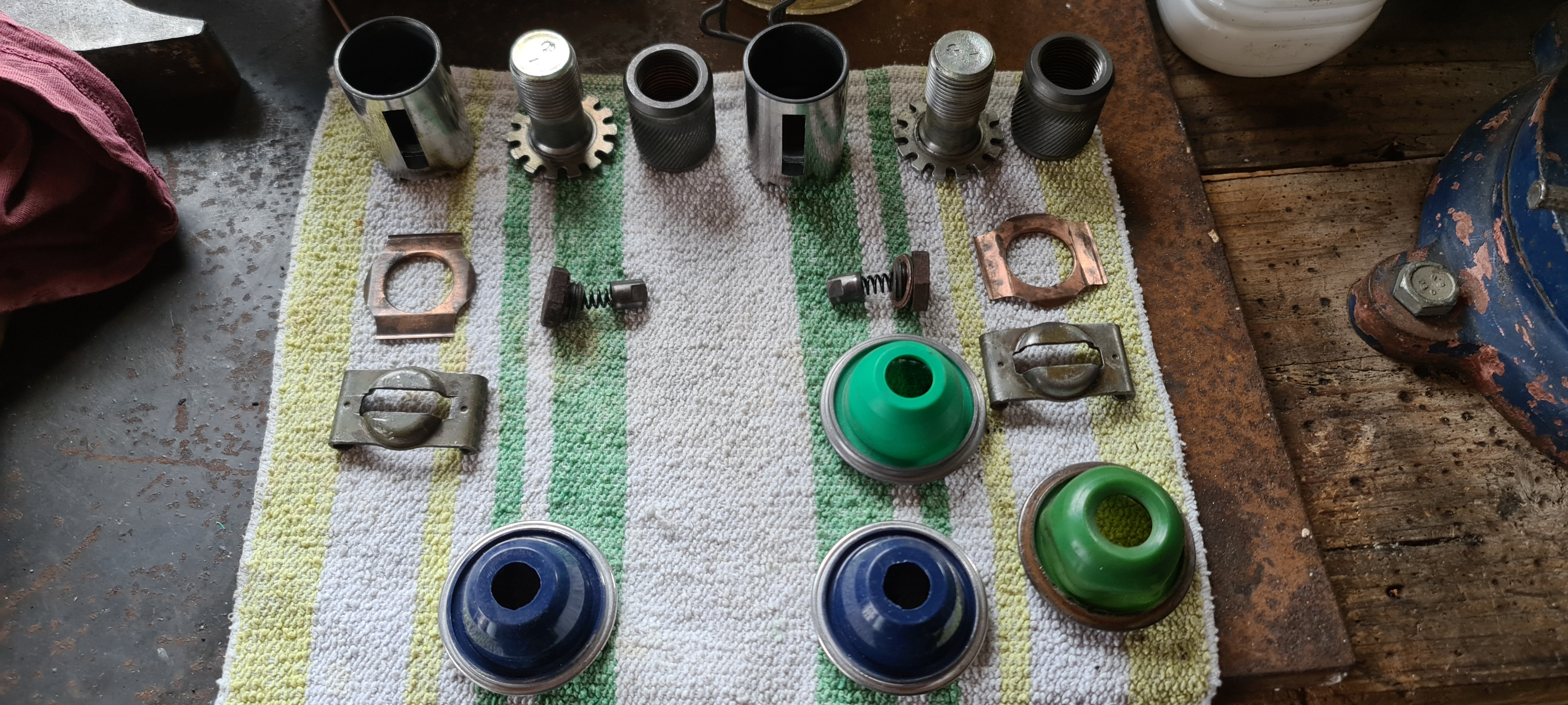

Re: Réfection frein M180 4x4
Coté Techni Frein j'ai botté en touche ils voulaient que je monte avec la pièce.
170 Kms plus un démontage peut être destructeur sans assurance de trouver les pièces
Donc après quelques recherches:
Les pièces sont dispos chez IVECO, MERITOR, WEDGE BREAK, VOLVO et peut être chez RENAULT j'attends toujours la réponse
Les références:
Les catalogues propose des kits plus ou moins complet en fonction des réparations:
Avec les référence mon distributeur me les a trouvé direct, sont beaux en bleu
Démontage sans problème:
Demain remontage si le temps le permet, et l'autre coté
Bonne soirée Marc
