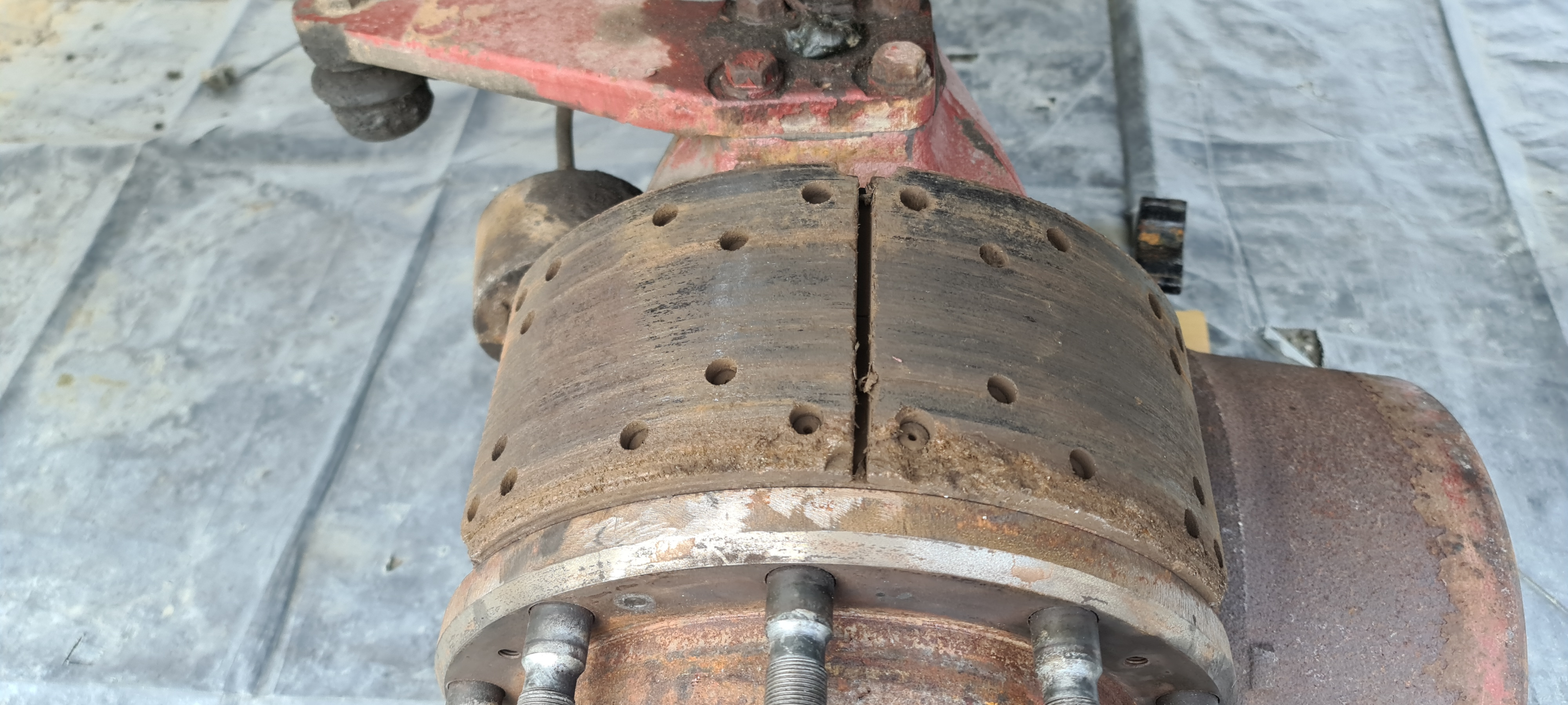

Je suis en train de refaire le freinage de ma nouvelle acquisition un M180 4x4 de 1996.
Le tambour avant droit ayant avalé un des ressort de mâchoire, et voulant être sur de l'état du freinage je me suis lancé dans le démontage.
Le camion en chantier
Démontage des roues, puis des tambours.
Sauf qu'un des 4 a été un peu récalcitrant, (les trous de filetage ayant été cassé visiblement dans une tentative précédente :( ) j'ai donc donner un coup de disqueuse à 400€ :roll:
Les mâchoires sont parties au regarnissage, et je devrais avoir les tambours neufs semaine pro.
Mâchoires avant abimées par le ressort

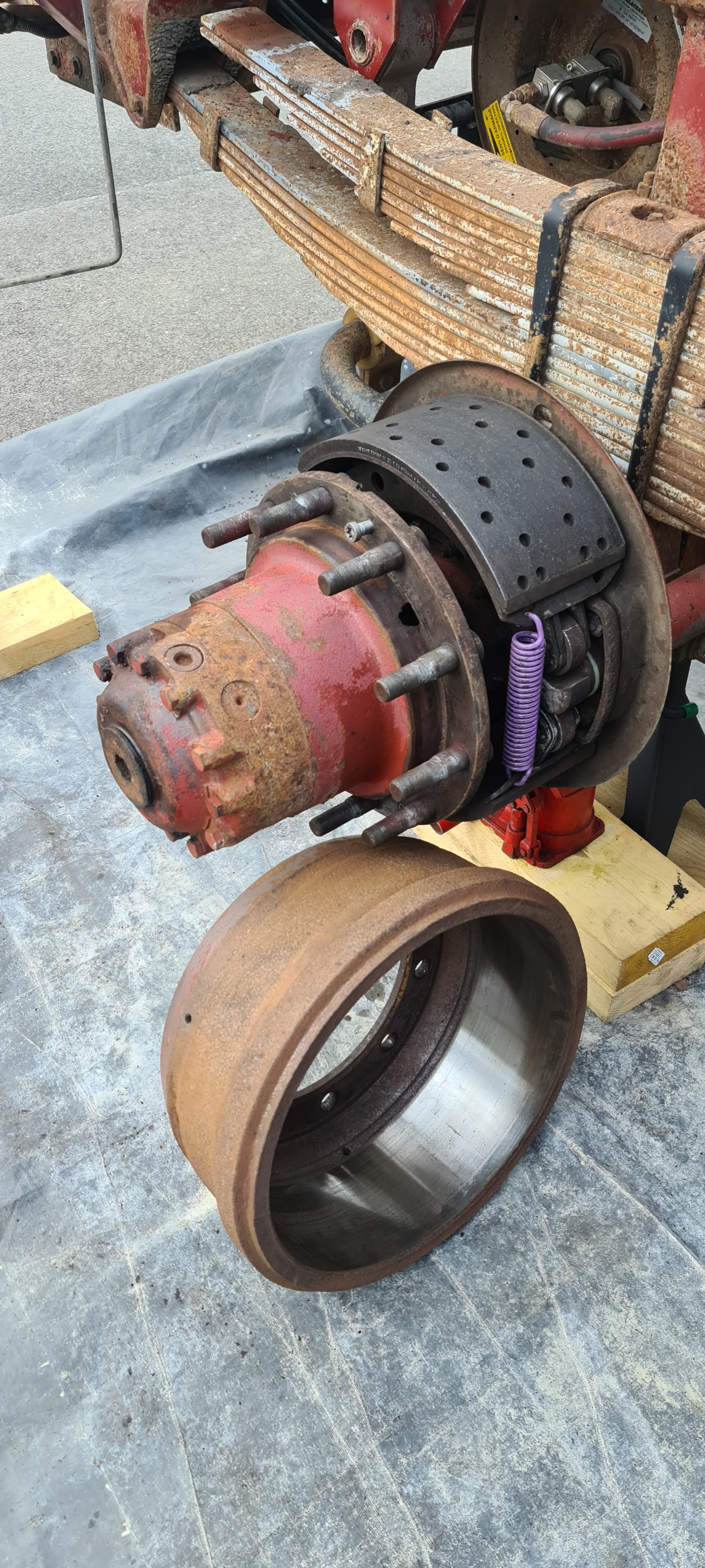

Pour le remontage des mâchoires avant, il y a très peu de place pour accéder au ressorts.
Peu de place pour l'accès au ressort
Existe t-il une pince spéciale pour le remontage des ressorts, ou vais-je devoir passer par la case démontage du moyeu réducteur ???? :102:
Si le sujet a été traité je ne l'ai pas trouvé, merci d'avance pour les retours d'expérience.

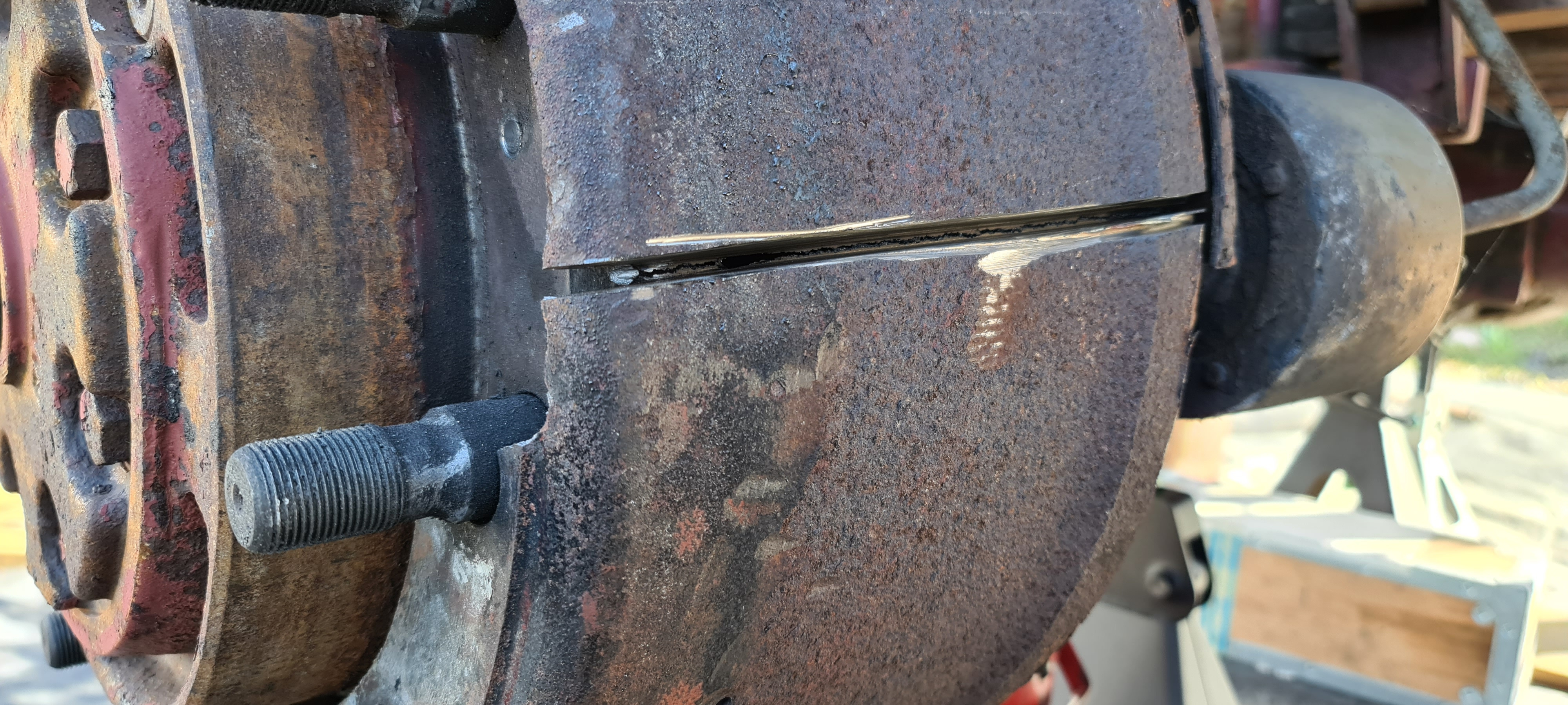

Ce n'est pas tant la corrosion qui bloquait le tambour, mais le fait que la personne précédente qui à tenté de démonter le tambour à cassé les parties filetage servant à l'extraction, et celles-ci agissent après comme des coinceurs, plus on pousse plus ça coince.
Je sais pas si je me fais bien comprendre, et de toute façon il était donc cassé au trois filetages.
fentes
fentes
Je change donc les deux tambours et les quatre garnitures symétriquement.

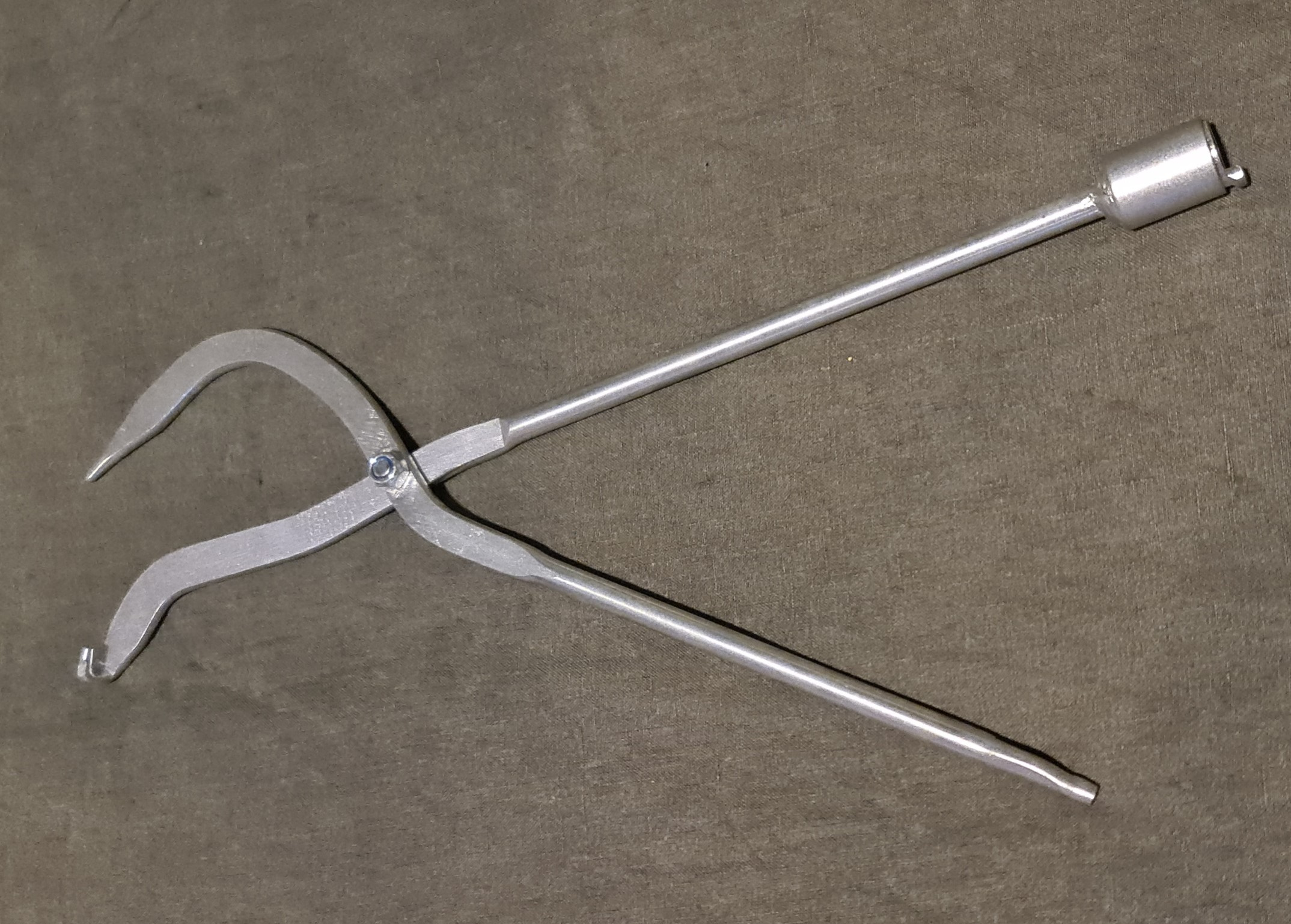

J'ai une pince à ressort pour les voitures mais elles sont trop petites et les ressorts sont bien costauds à voir, de plus il faudrait quelles soit coudées :cry: :cry:
pour pouvoir passer.
pince à ressort
pince à ressort

J'ai acheté cette pince en centre auto pour 4,60€
Je vais la modifier, la renforcer, et tenter le coup, pour le prix je ne risque pas grand chose et c'est un outil dont je ne vais pas me servir tout les jours il y à juste les 4 ressorts à monter.
Si ça fonctionne je posterai les photos sinon :102:

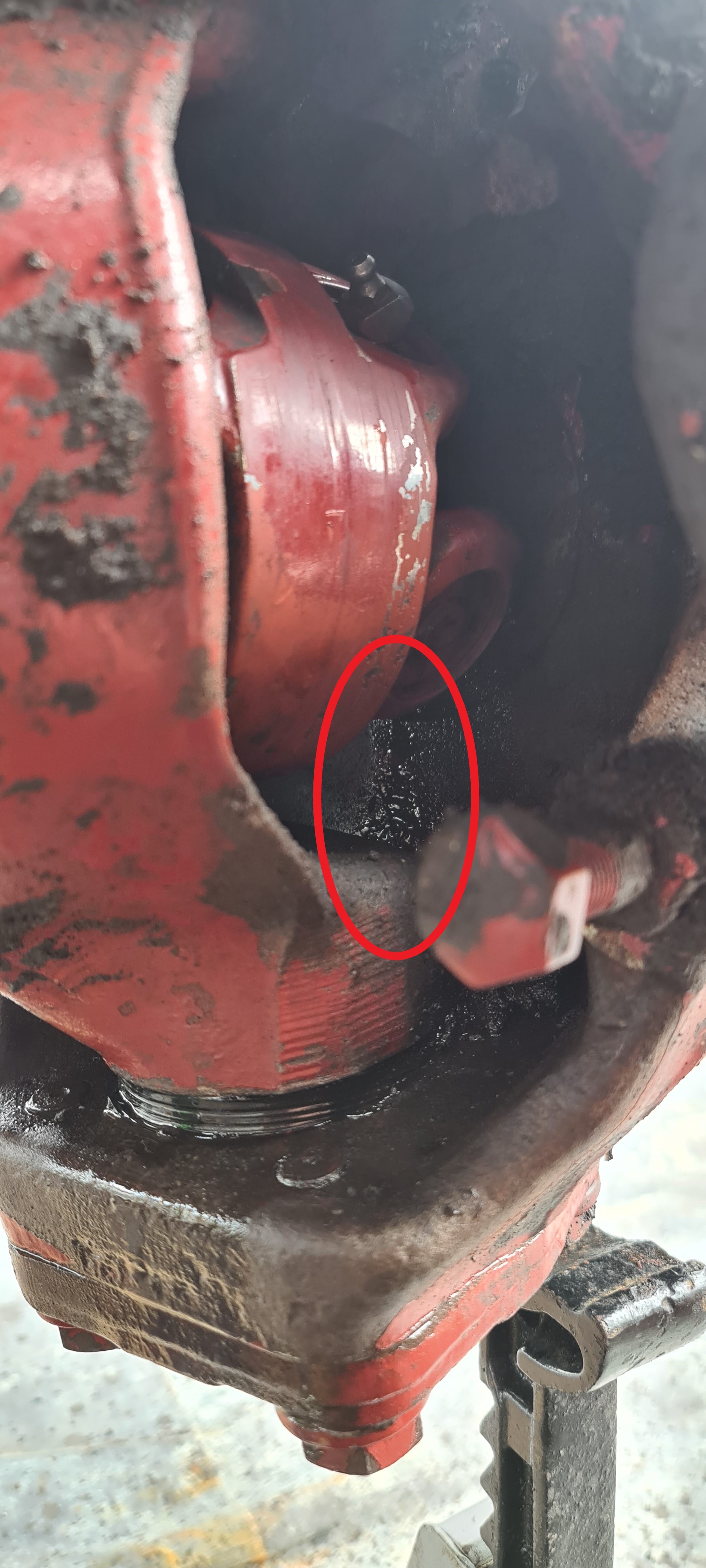

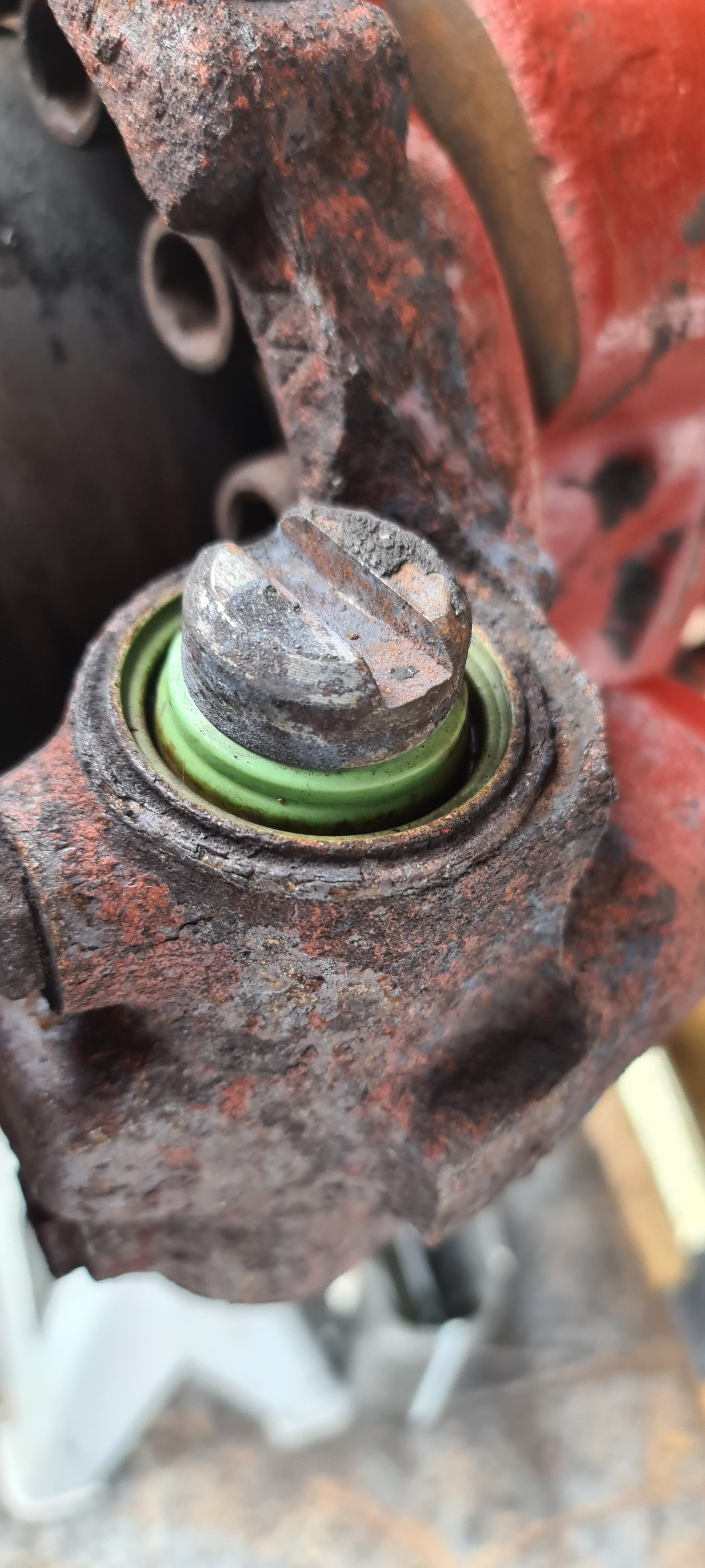

Je pensais pouvoir remonter tous ça rapidos, mais dans un excès de zèle j'ai nettoyé les cardans du train avant dont j'ai sorti un seau de boue.
Et le lendemain matin, la bonne surprise, les joints spi cotés moyeux fuient abondamment :vomir2:
Comme quoi le nettoyage :D
Donc je vais pouvoir étendre le post à réfection du train avant!
Par ailleurs je suis toujours à la recherche des caches poussières
Je vais relancer RVI qui devait me rappeler.
Donc je suis preneur de toutes les infos sur le changement des joints spi, et ou trouver ces caches poussières, car je pense que leur démontage entrainera leur destruction, donc, 1 j'achète les pièces, 2 je démonte Thks
Cache coté vase
Cache coté vase
Cache libre
Cache libre

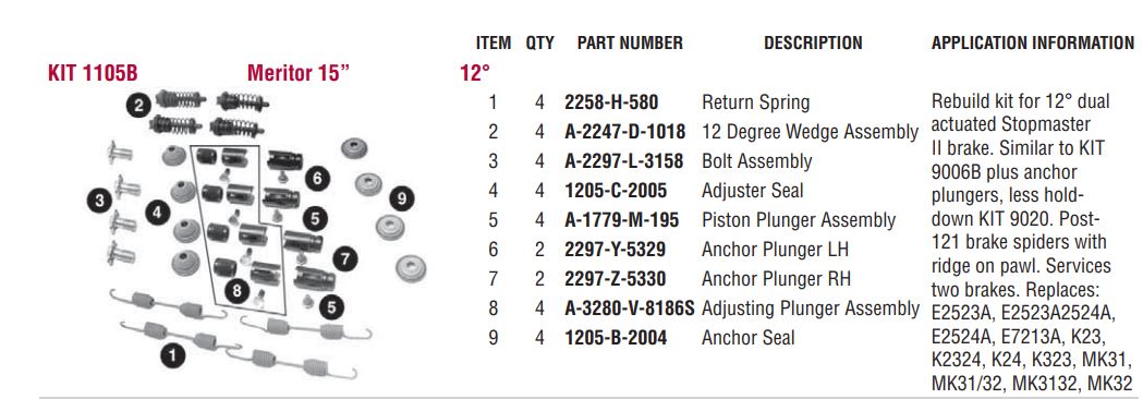

Donc après quelques recherches:
Les pièces sont dispos chez IVECO, MERITOR, WEDGE BREAK, VOLVO et peut être chez RENAULT j'attends toujours la réponse :lol:
Les références:
Référence IVECO MERITOR
Les catalogues propose des kits plus ou moins complet en fonction des réparations:
Catalogue MERITOR
Catalogue MERITOR

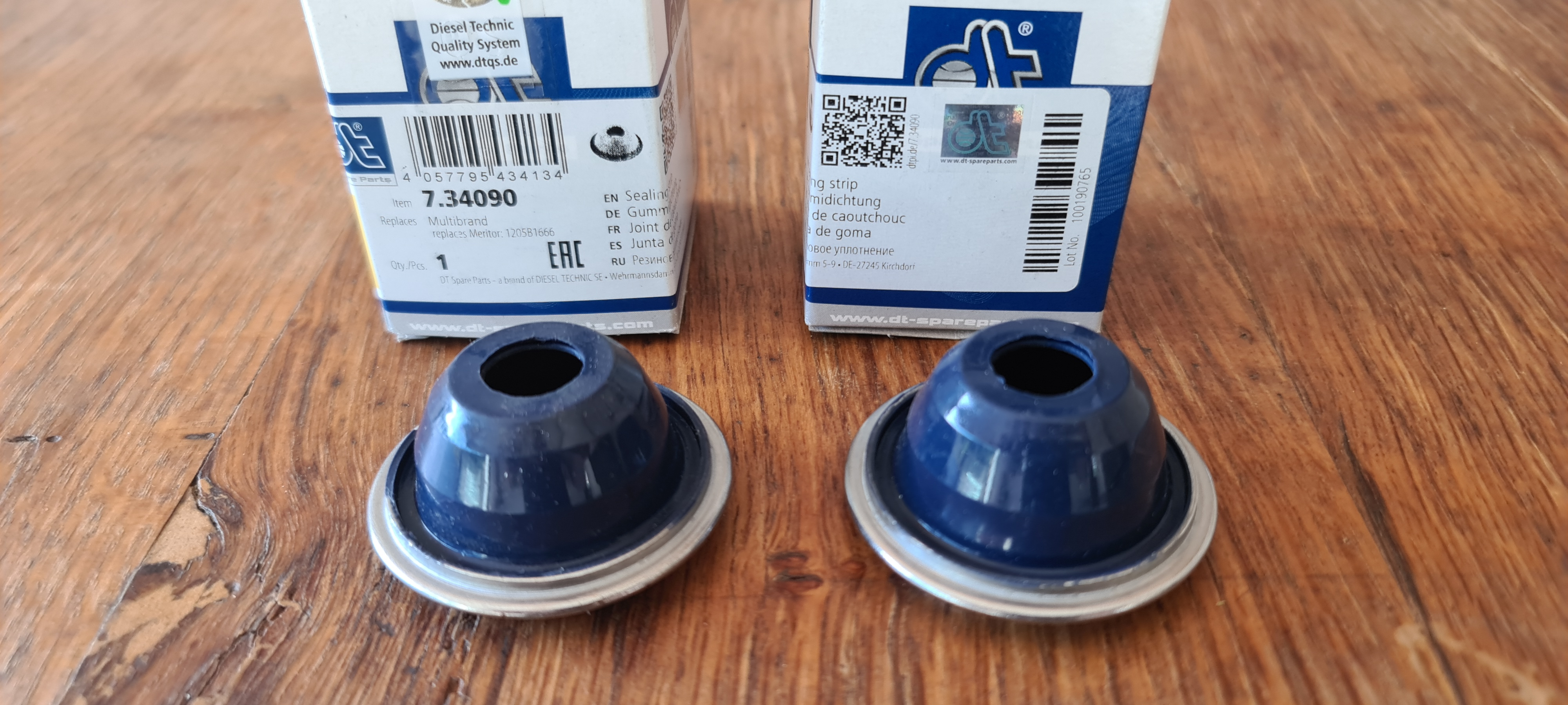

Avec les référence mon distributeur me les a trouvé direct, sont beaux en bleu :drinkingcheers:
Cache neuf
Cache neuf

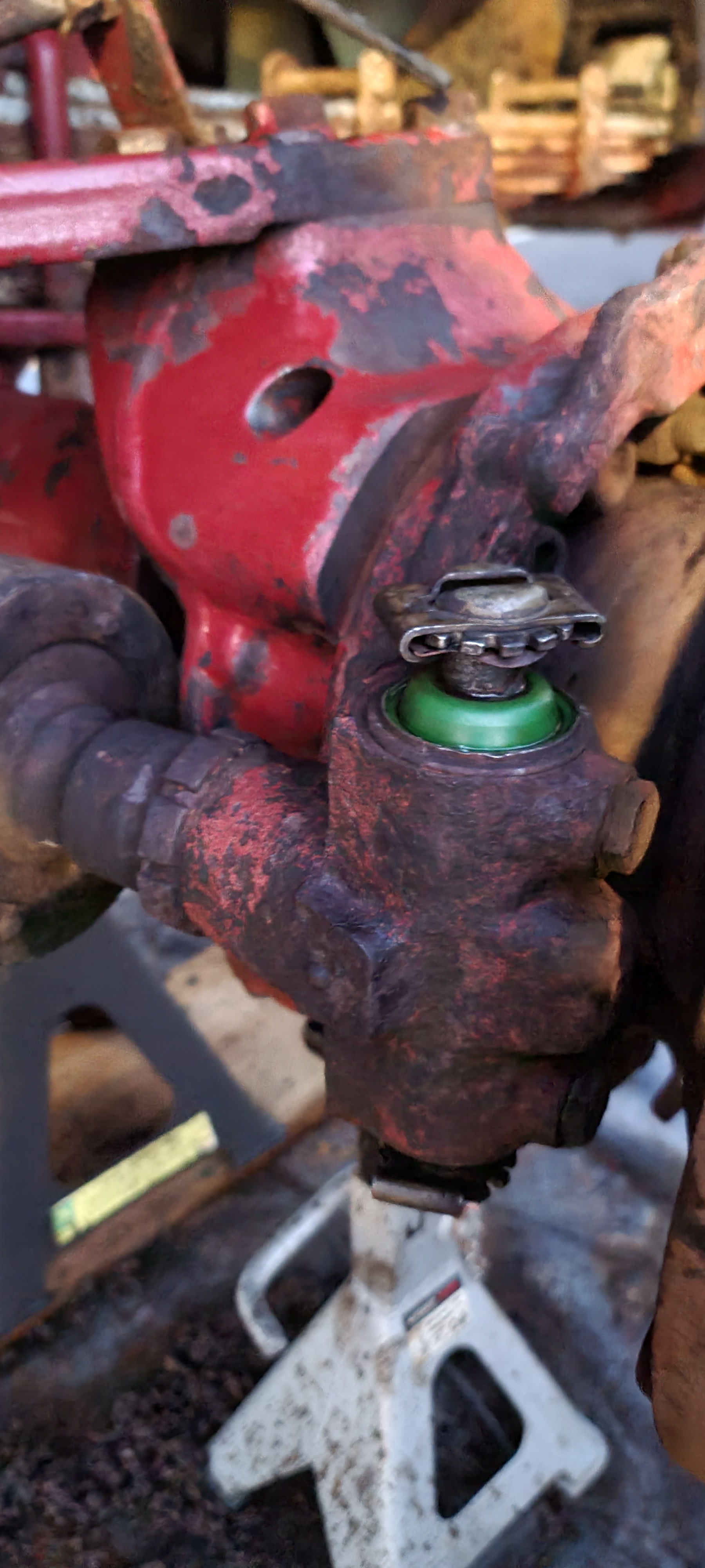

Démontage sans problème:
Ouverture avec un petit tournevis

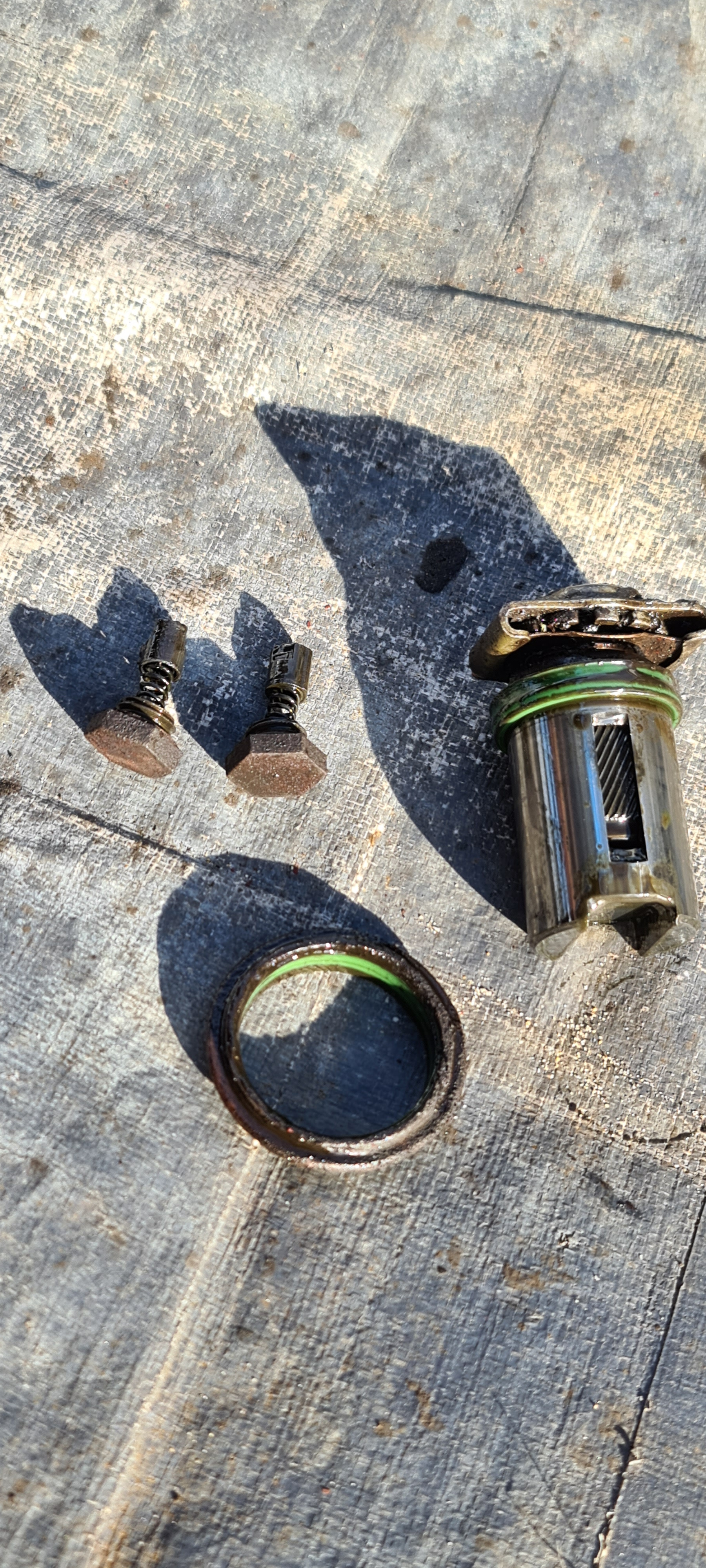

Le cylindre
Le cylindre
Les pièces nettoyées et cache poussière bleu ou vert
Demain remontage si le temps le permet, et l'autre coté
