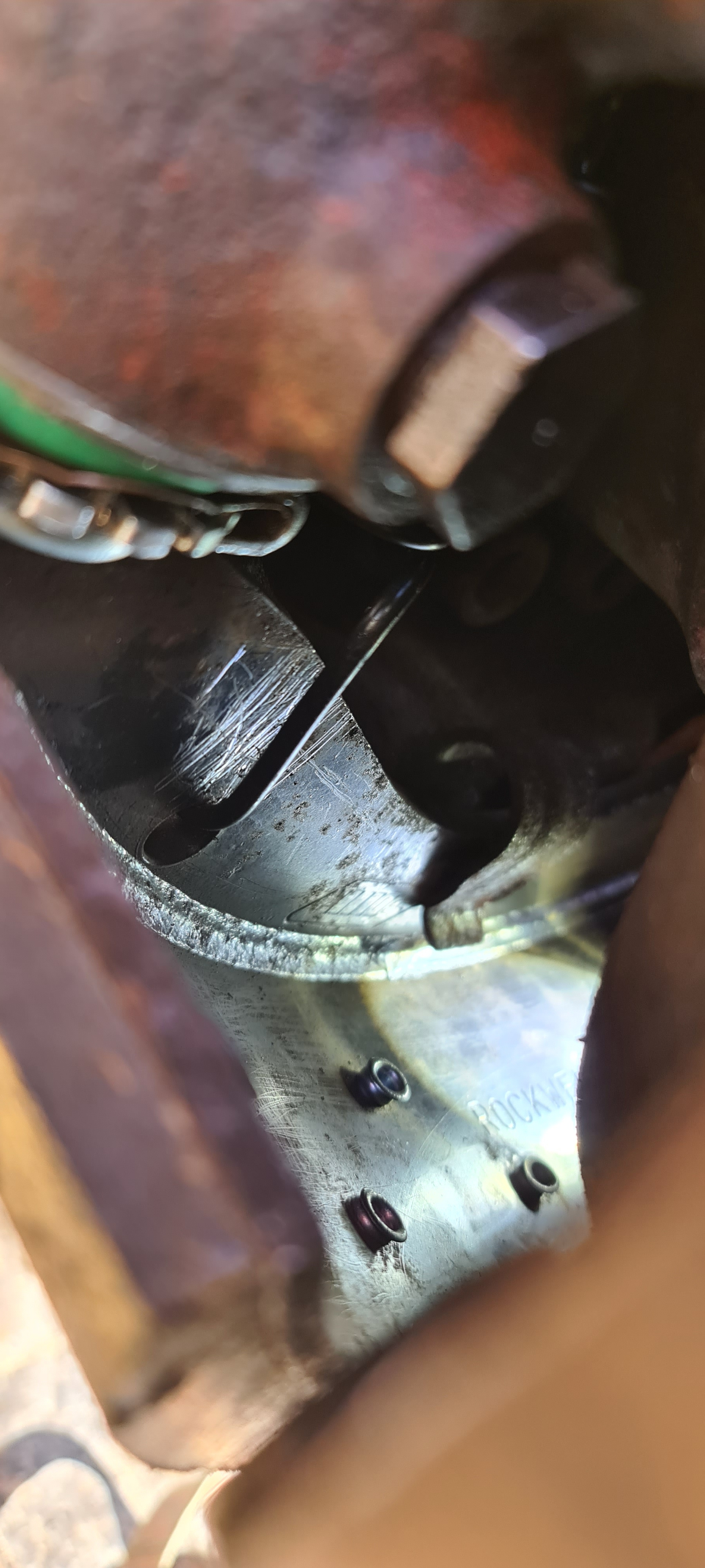

Voici le sens des pièces, le chanfrein de la bague doit être vers l'extérieur, on ne peut de toute façon pas la monter dans le mauvais sens, mais ça évite de tout ressortir plein de graisse pour retourner la pièce quand on ne peut pas la visser :(
La pièce de blocage à un sens aussi, le petit tenon vers l'axe du moyeu.
Bien vérifier que celle-ci ressorte bien de la lumière du poussoir, et prenne bien les cannelures de la bague de réglage.
Quand c'est en place le ressort ne comprime presque pas.

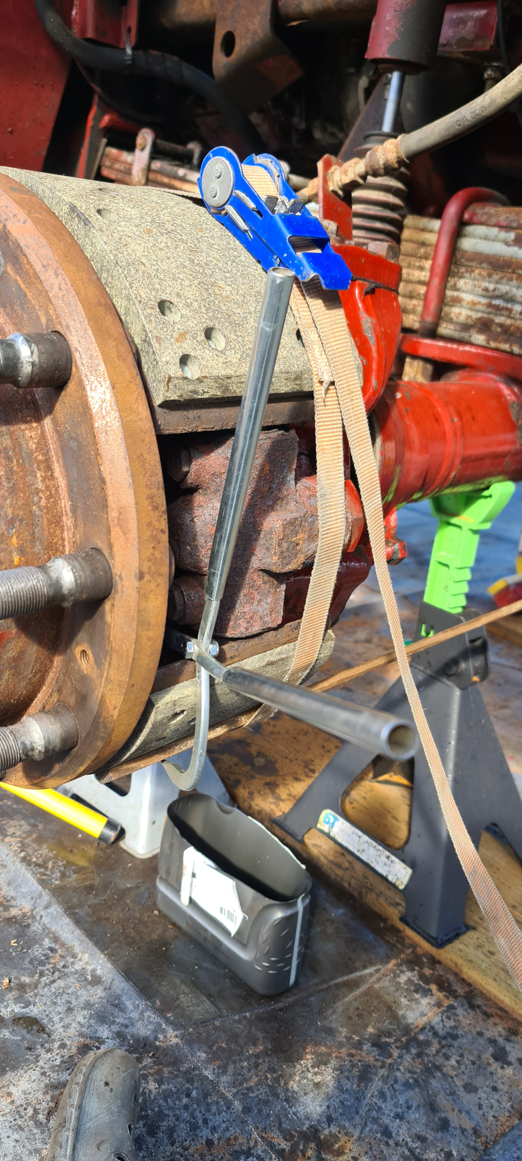

On voit bien que sur ce montage, il n'y a vraiment pas beaucoup de place pour atteindre les ressorts. :shock:
Puis les RESSORTS :102:

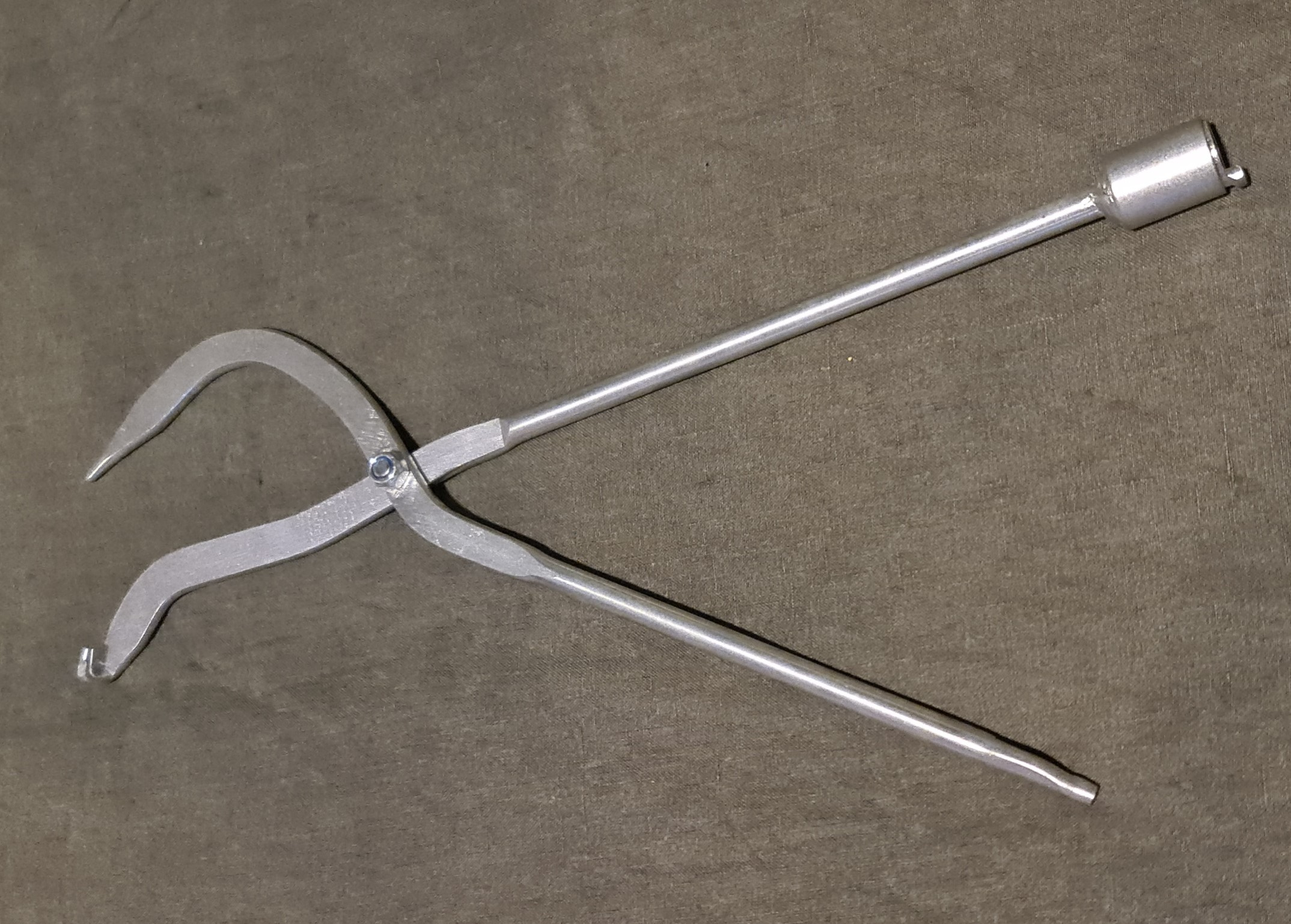

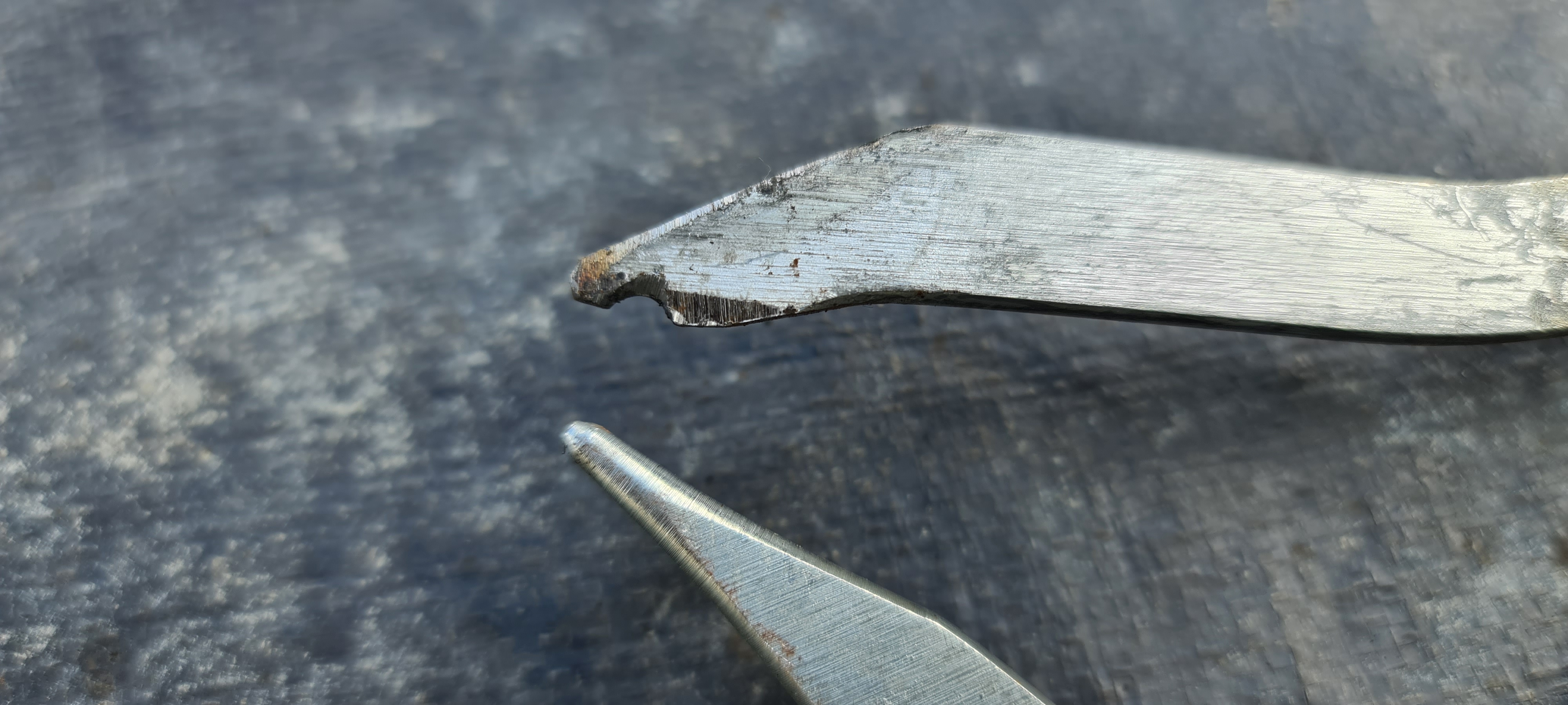

Donc je confirme, on peut les remonter avec des pinces,
sans démonter les moyeux.
:drinkingcheers:
Donc il faut passer les pinces comme sur la photo (en éclairant par le coté opposé sinon on voit rien) et placer le ressort.
Je dis pas que c'est super facile mais au bout de trois ou quatre essais voir dix, ça passe :thumbup:
Les pinces à 4€60:
Les pinces à l'origine
Les pinces modifiées
Faut batailler un peu mais ça va
Le ressort en place
Le ressort en place
Après avoir cassé les arrêtes des garnitures à la lime, petit coup de papier verre, soufflette, nettoyant freins.

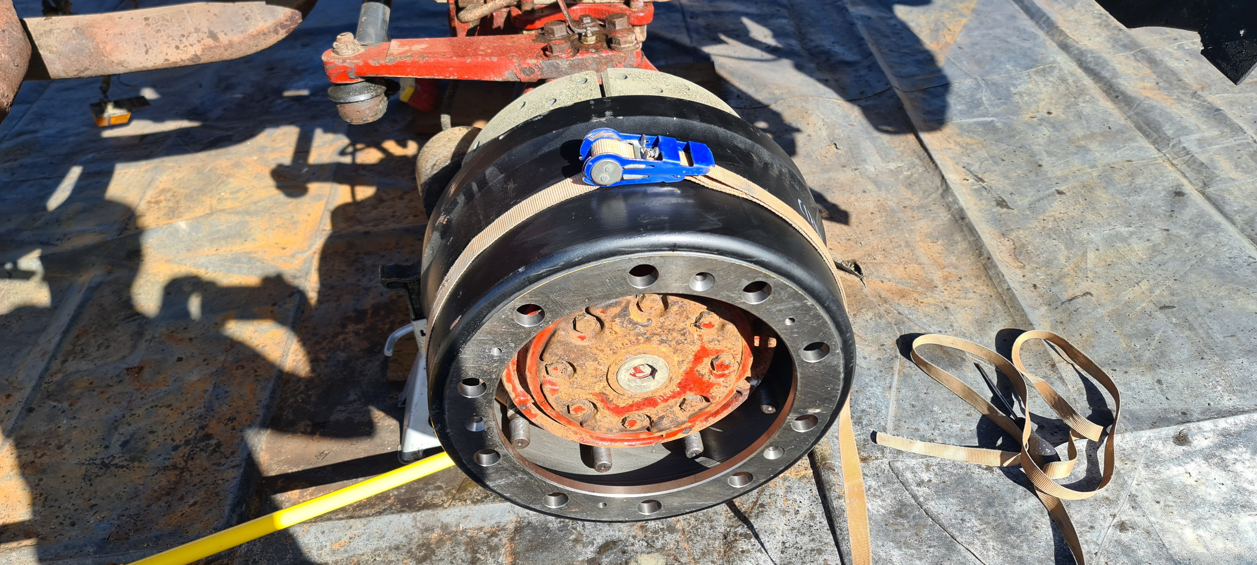

Remontage du tambour avec une sangle pour pas remettre les doigts dedans. :14:
Dès que je le remets sur les roues, je roulerai un peu pour que tout ce mette en place, je ferai les réglages des garnitures, et je remonterai les caches arrières.
C'est plus facile à régler sans, que par les petites lumières.

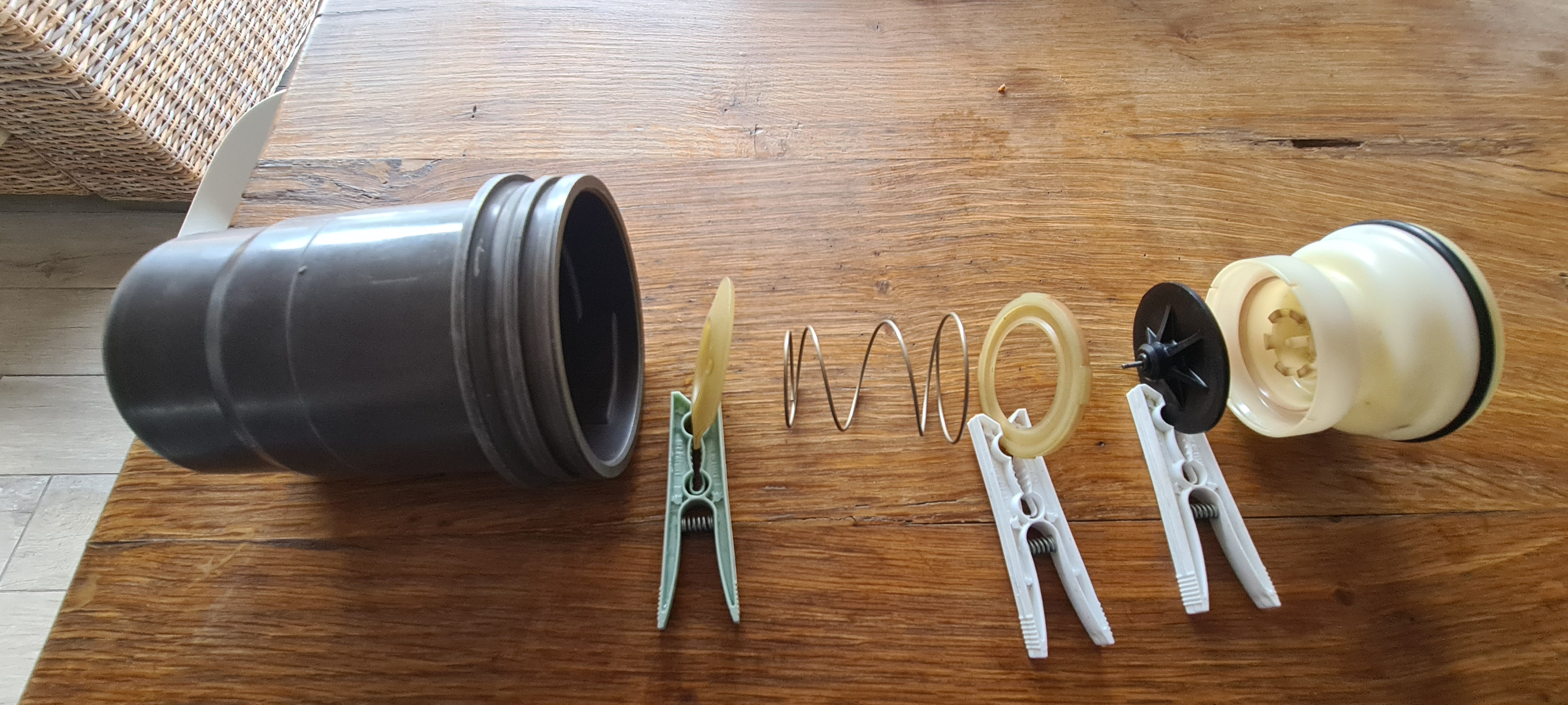

J'ai oublié de faire la photo au démontage de mon filtre à air de compresseur :oops: et j'ai quelques doutes au niveau de l'ordre de remontage :roll:
Bien sur je n'ai pas exactement le même filtre que la doc.
Je suppose que tout le monde à déjà démonté son filtre donc si vous pouvez m'aider Thks
Selon la doc
Selon la doc
Ordre présumé
Ordre présumé
Merci de votre aide bonne soirée Marc

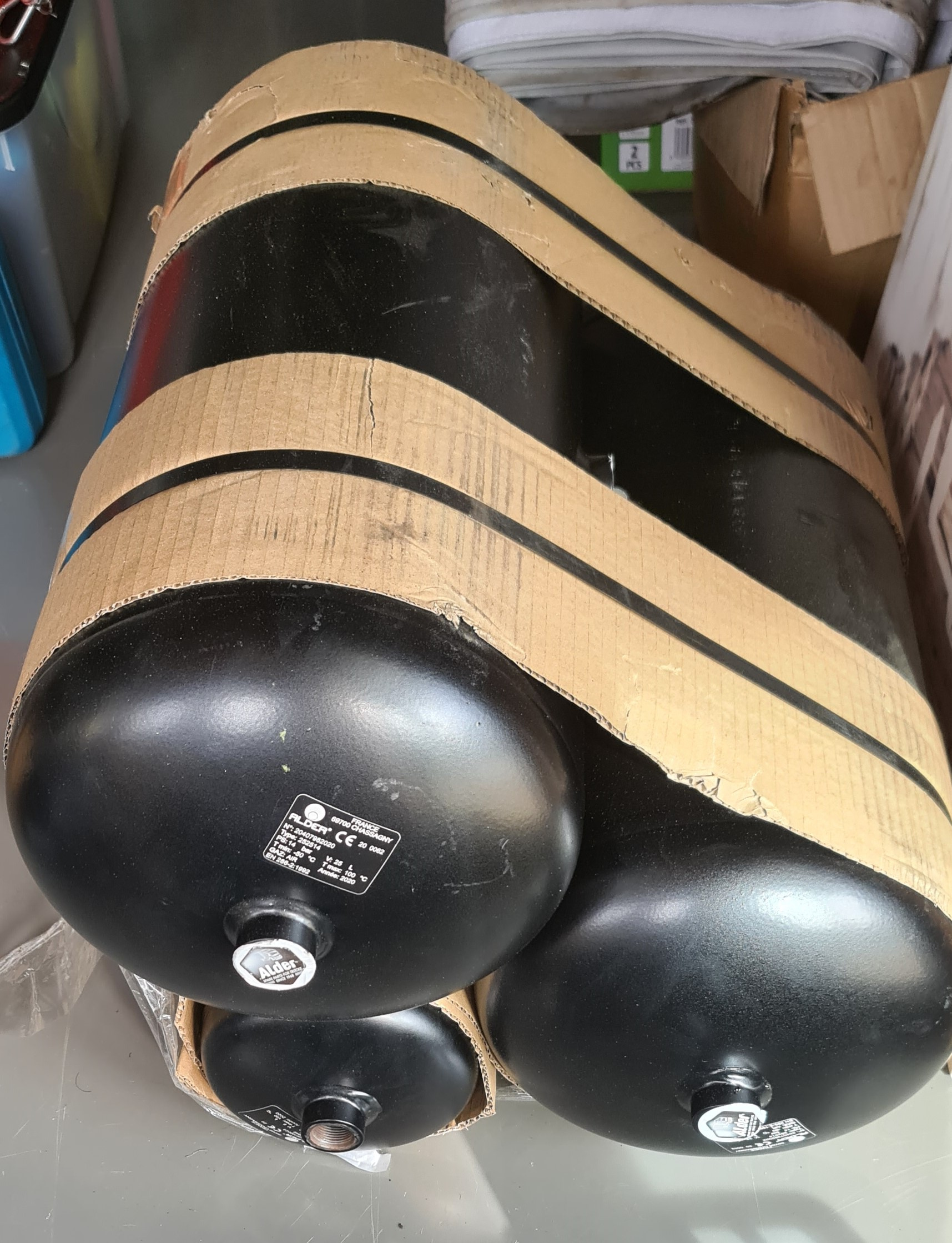

Je viens de recevoir les bouteilles et les tuyaux de freins que je passe en plastique.
J'ai discuter avec un mécano RVI, qui m'a confirmé que ça ne poserai pas de problème au CT, ils font comme ça maintenant.
Je serre un peu les fesses, on verra de toute façon il aurait fallu que je démonte la grue pour repasser les tubes acier pris sous les fixations de celle-ci :cry:
Peut être que quelqu'un à déjà l'expérience?

Bon un grand merci pour toutes vos contributions sur le remontage du filtre :lol:
Aide toi et le ciel t'aidera :thumbup:

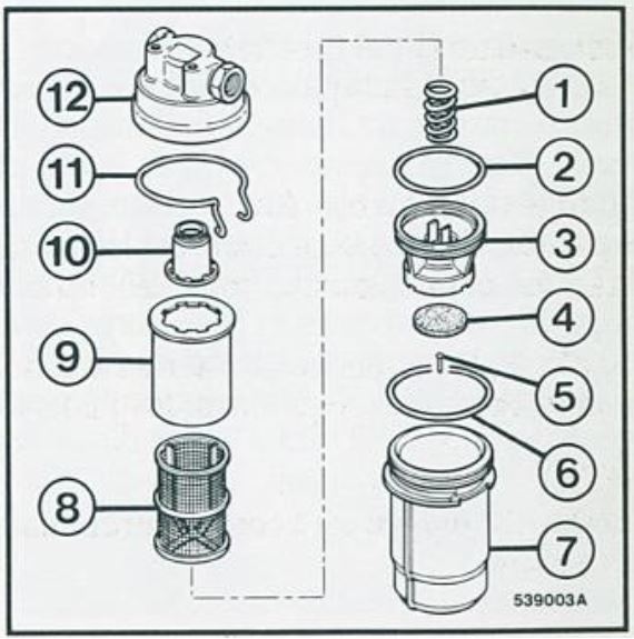

Donc il s'agit du filtre à purge automatique!
J'ai trouvé une coupe chez WABCO qui explique en plus le fonctionnement :drinkingcheers:
Simple en fait: le ressort 5 décolle la valve 3 du fond de cuve 1 quand il n'y a pas de pression et laisse l'eau des condensats s'échapper.
Quand la pression revient, elle plaque la valve 3 au fond de la cuve 1 et assure la fermeture étanche du filtre.
Les pièces 2 et 4 guide le ressort.
Donc je pense que le bon ordre de montage et celui-là:
Ça pourra toujours servir car quand on démonte des pièces avec des ressorts dedans on a quelquefois des surprises :102: .

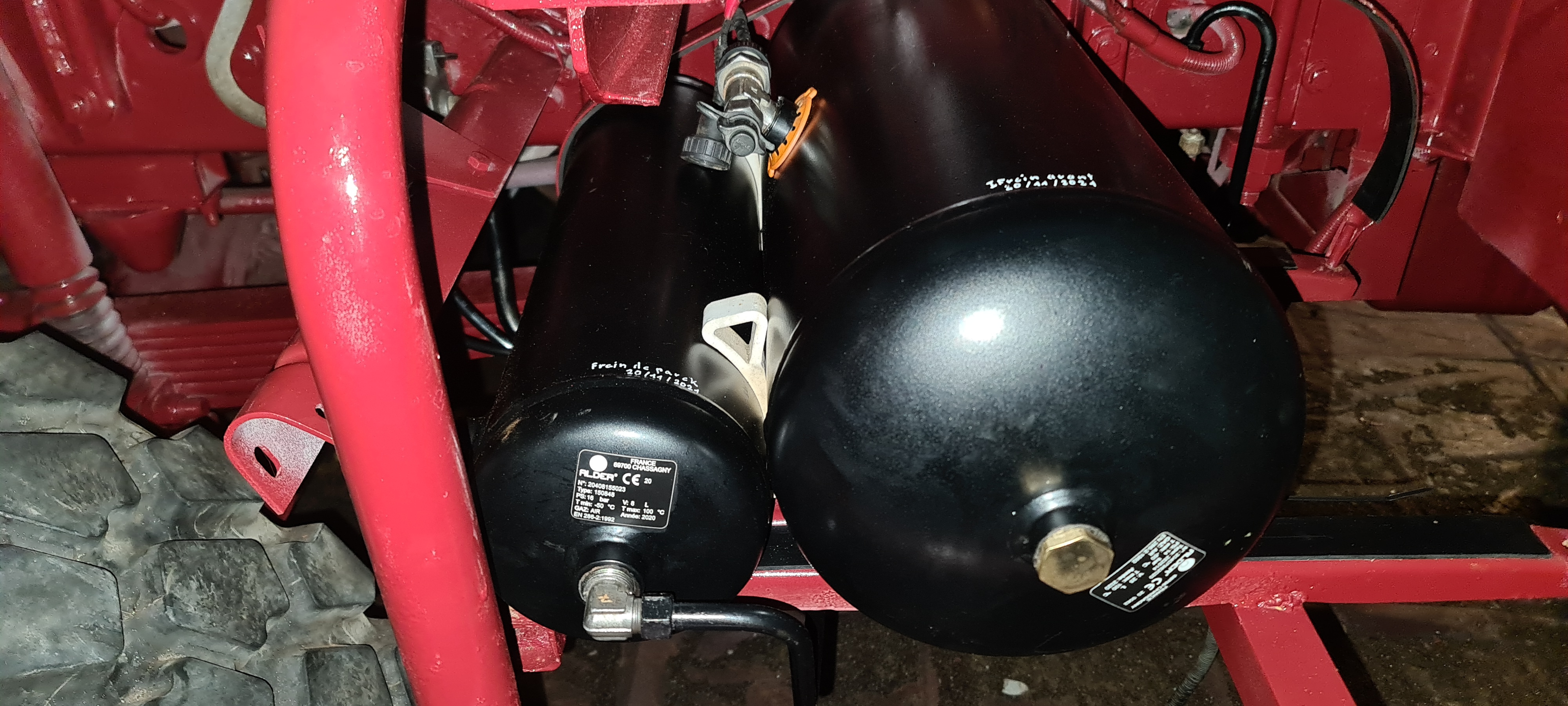

1) as-tu prévu de changer le filtre dessiccateur qui doit être a coté de très bouteilles d'air ? (un peu comme sur cette photo de Xavier) :
2) sinon où as-tu acheté tes 3 bouteilles car il va falloir que je change les miennes et je pense en avoir pour environ 150€ pièce en adaptable ?

Pour les bouteilles
la 25 litre 84€ ht
la 8 litre 168€ ht, 3 fois plus petite, deux fois plus chère, aller donc comprendre???
Plus 55€ de frais de livraison

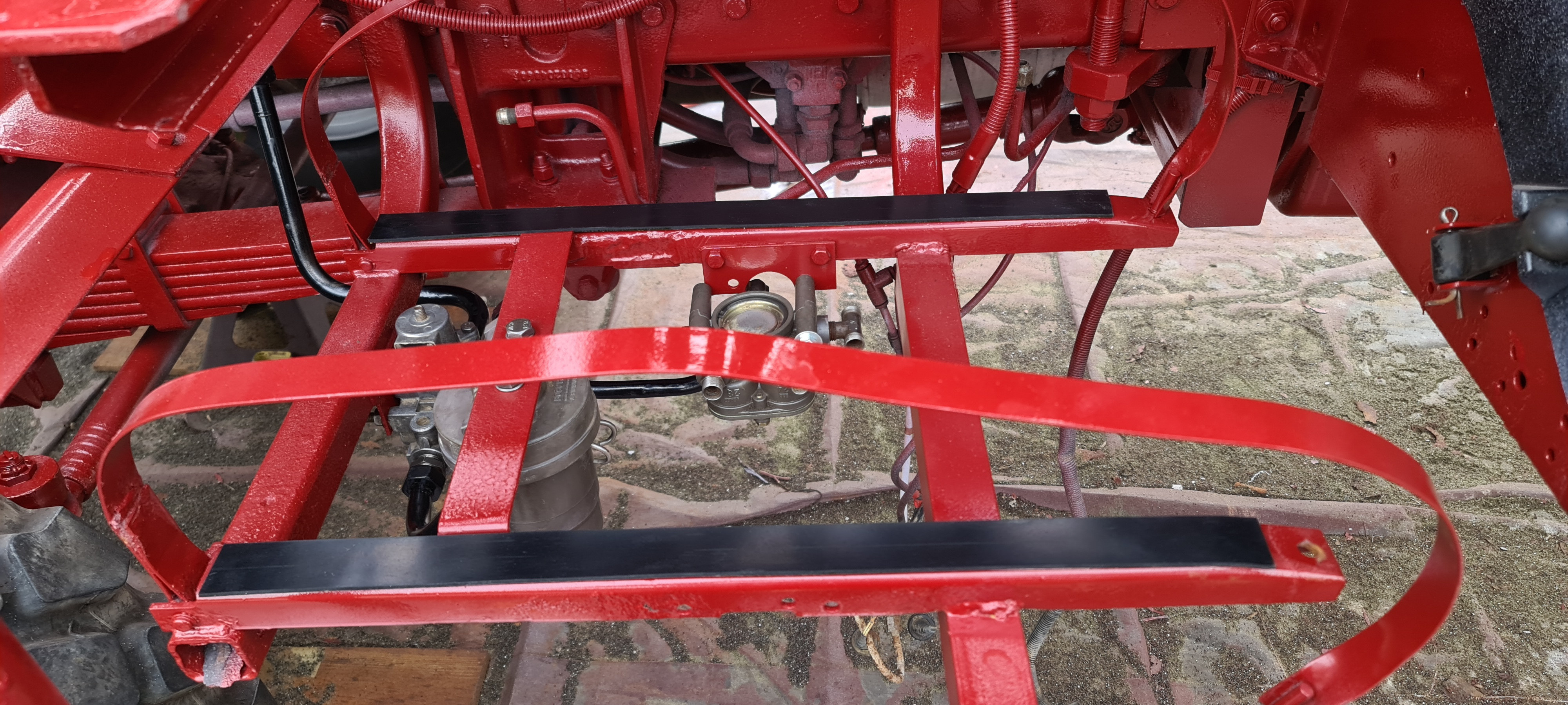

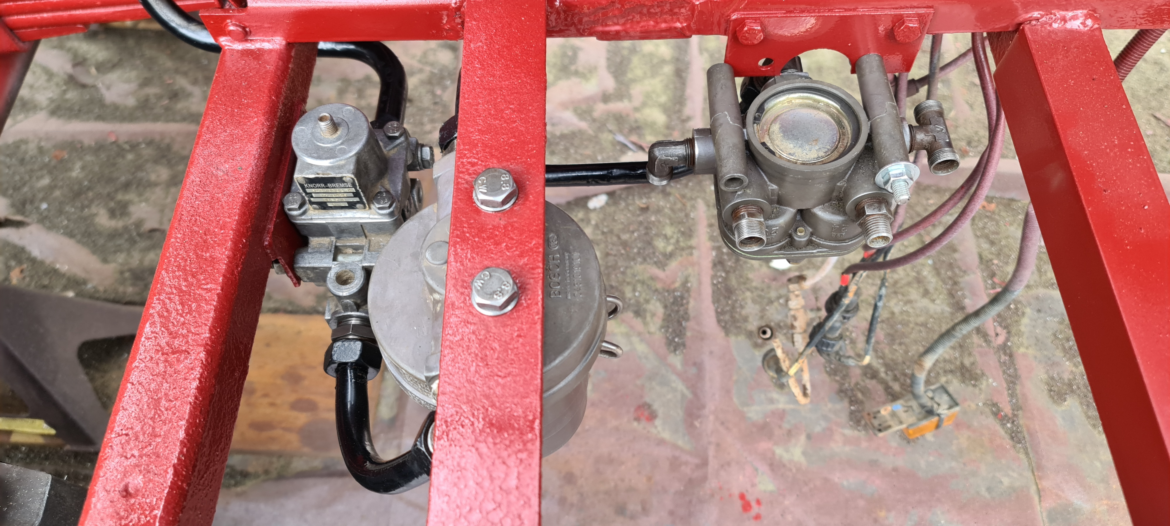

Bien, après la pluie, la grippe j'ai enfin fini la peinture et je remonte le circuit air :drinkingcheers:
Bon weekend

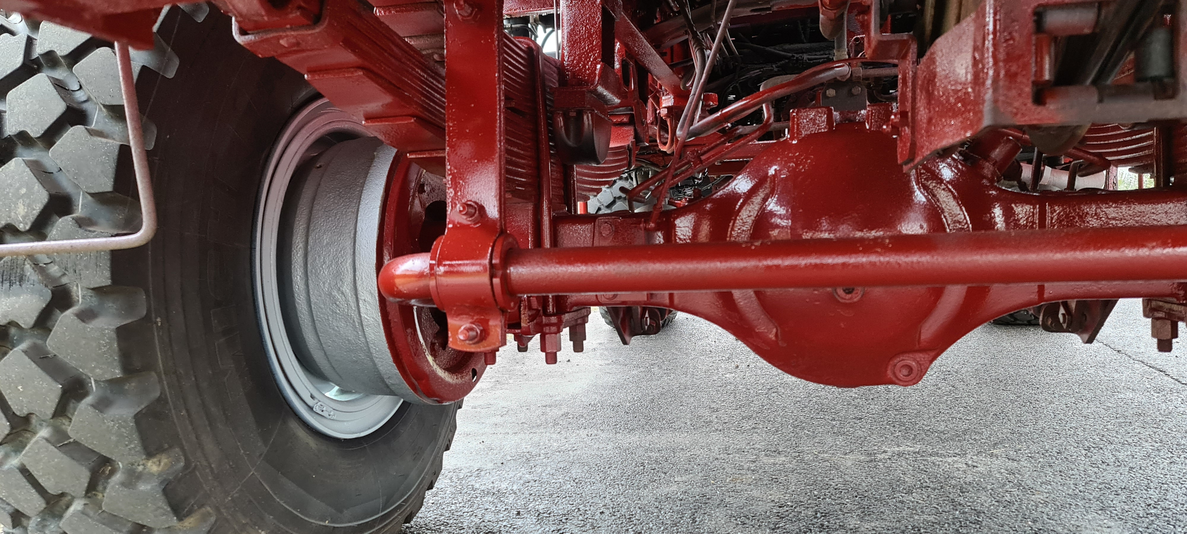

Message par Famjo »
Merci Fab 38 :thumbup:

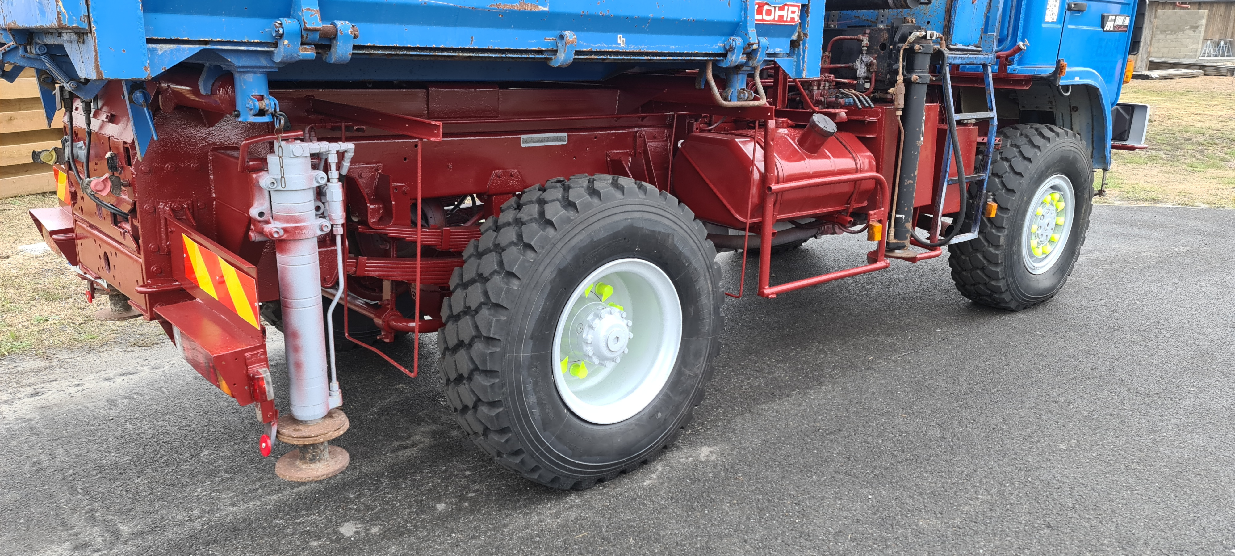

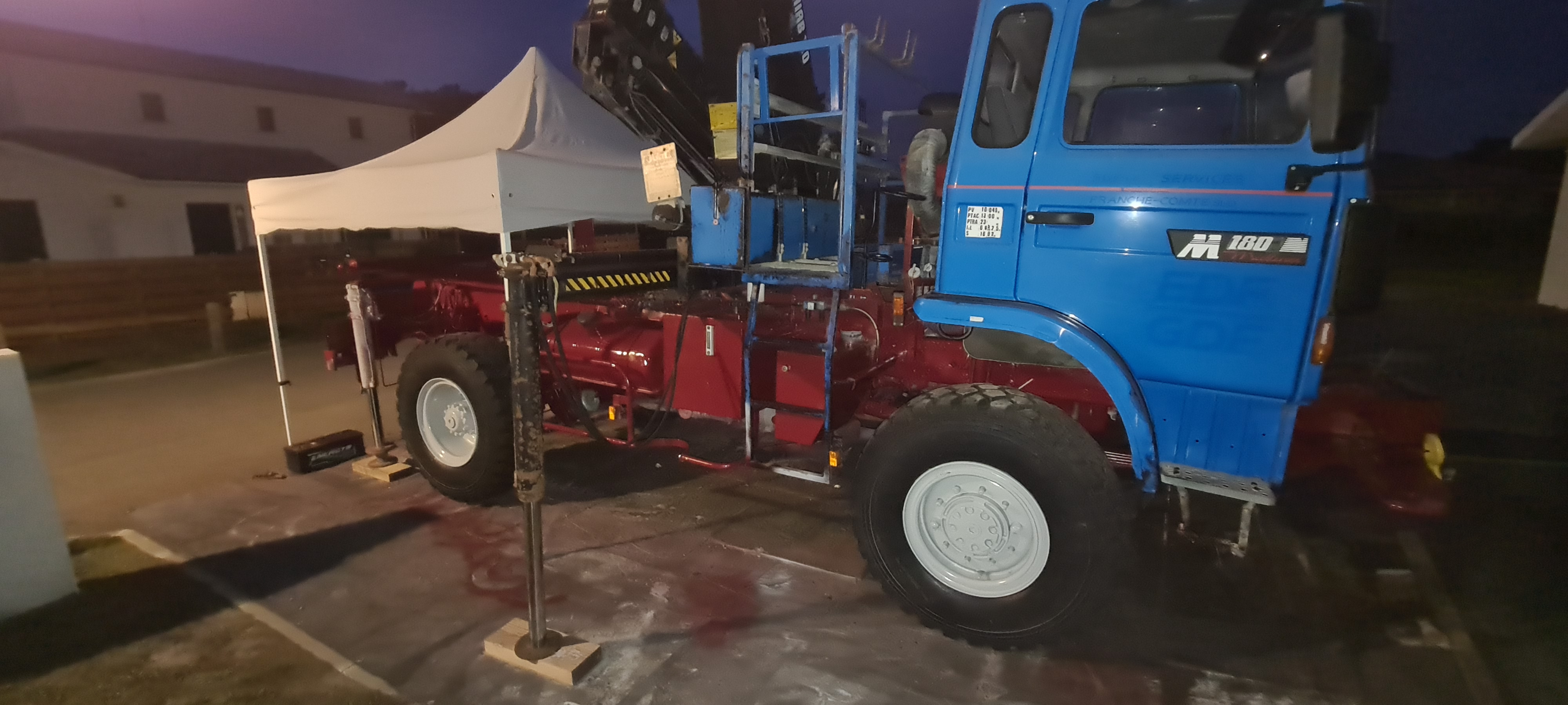

Ca y est il est sur les roues
Reste les béquilles à peindre en noire.

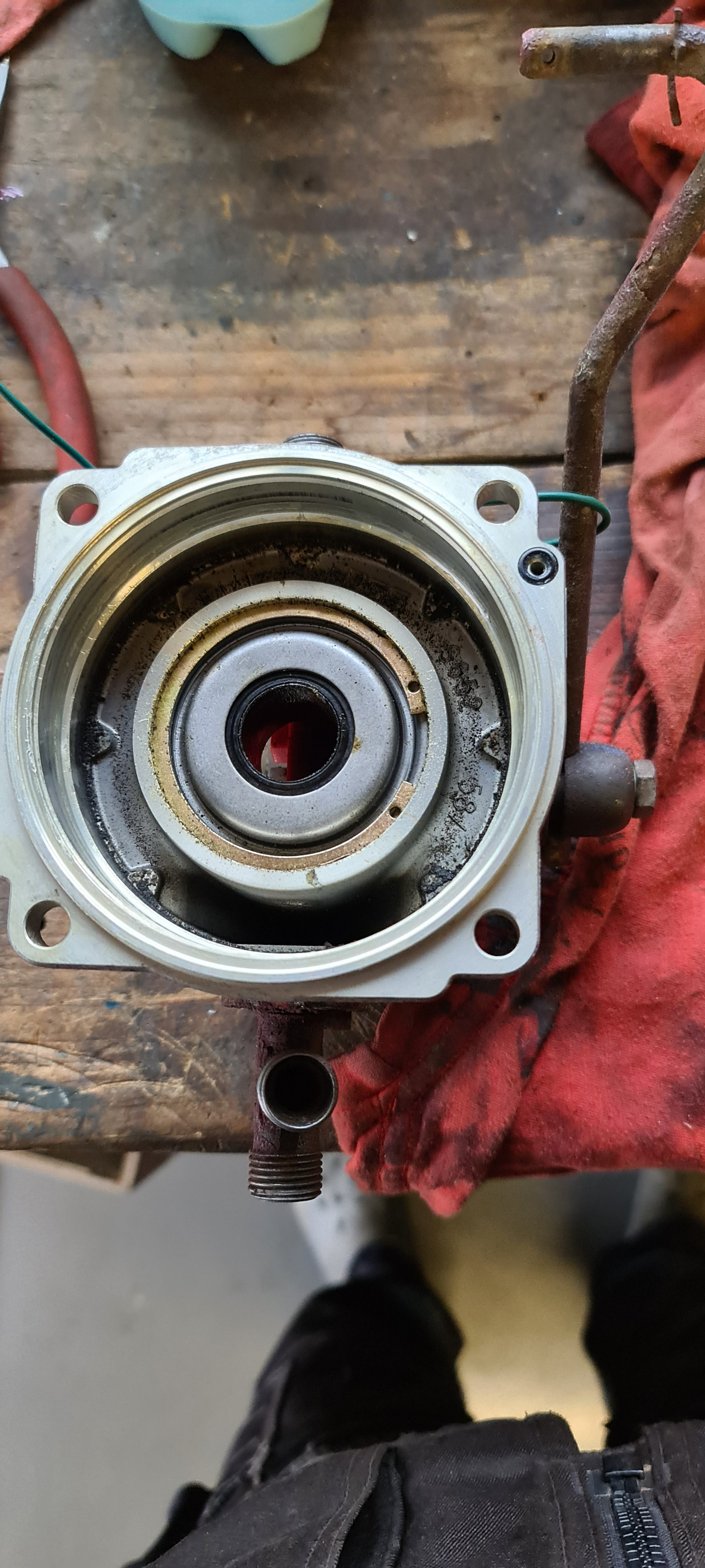

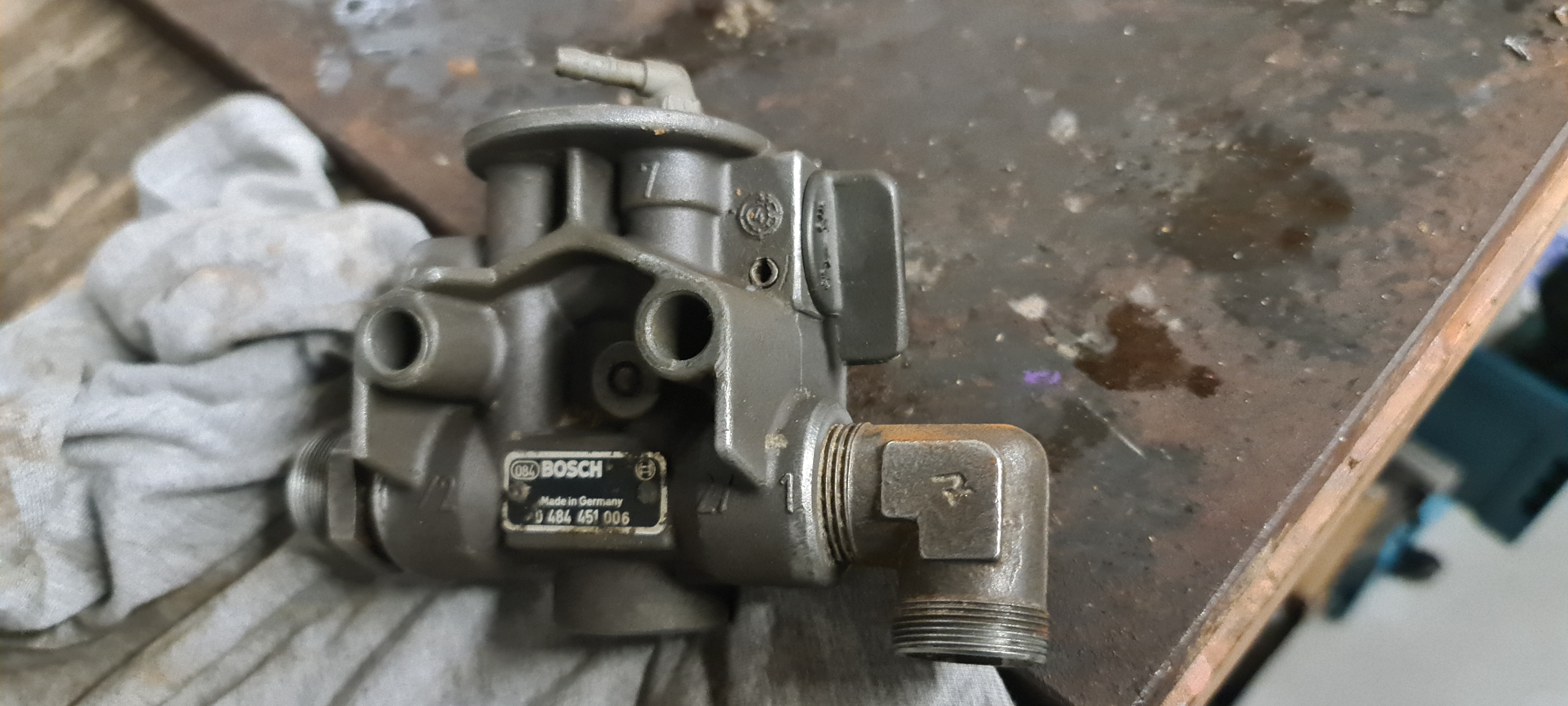

Mais problème aux essais:
Le seule truc que je n'avait pas démonté (correcteur de freinage) fuit par la valve de dessous et les bouteilles se vident en 10mns.
Donc démontage
Tout était bien crado donc j'ai nettoyé je remonte ce weekend.
Par contre j'ai réglé les freins sans pression, car le circuit était démonté, et les freins sont maintenant trop serré, je sent qu'il a du mal à avancé et les tambours chauffent.
Je fais pour l'instant des petits essais.
Doit on régler les mâchoires avec le circuit en pression????
fab38
Mouhaaaaaaaa
Mouhaaaaaaaa
Messages : 780
Prénom(s) : fabien
Re: Réfection frein M180 4x4
Message par fab38 »
je vais te faire une réponse qui ne va peut être pas te satisfaire
mais maintenant que tout est neuf, tu devrais confier le réglage du freinage à un centre PL qui va t'équilibrer le freinage avant/arrière et droite/gauche en le passant au banc ....
ça va te paraitre peut-être inutile mais avec ça tu passera tes futurs Contrôles Techniques haut la main :drinkingcheers:
ton camion en vaut la peine :thumbup:
