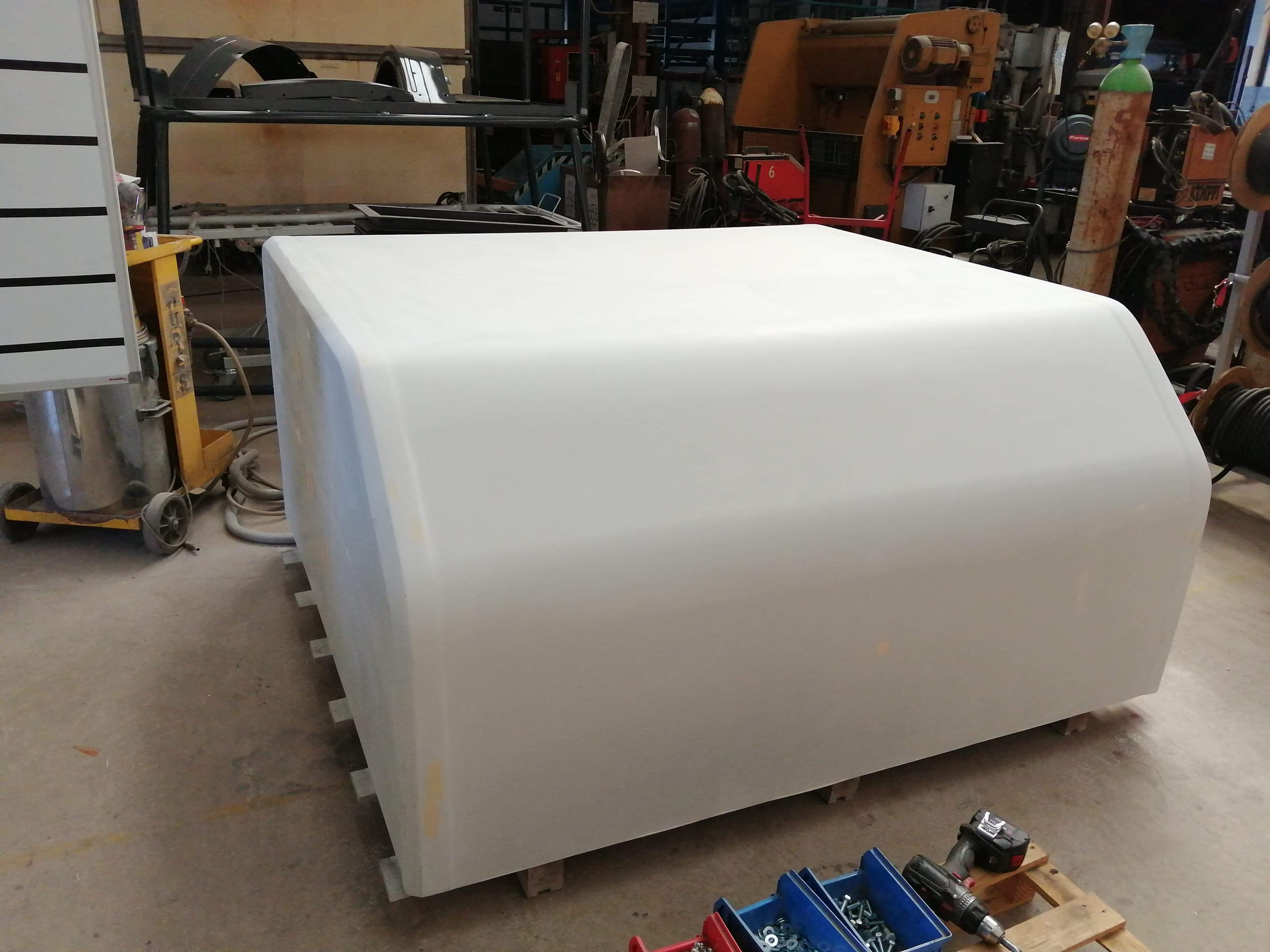

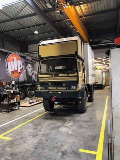

Le temps passe et le projet avance tranquillement...
- Réalisation capucine
- Complément arceau
- Passage cabine/cellule
- préparation peinture et peinture !
Les coffres sont en cours, Je vais bientôt attaquer l'aménagement :P
Bien à vous

Message par Flo73 »
Pas mal le travail :thumbup:
Tu as déjà un nom pour ton camion ?
Il me fait penser a Elvis Presley avec ça coiffure banane Mouhaha

Message par CAMELRAID »
Beige et noir bon choix superbe ......... Vivement que l'on taille tous la route

Message par Dje763 »
Magnifique sa avance bien se projet
