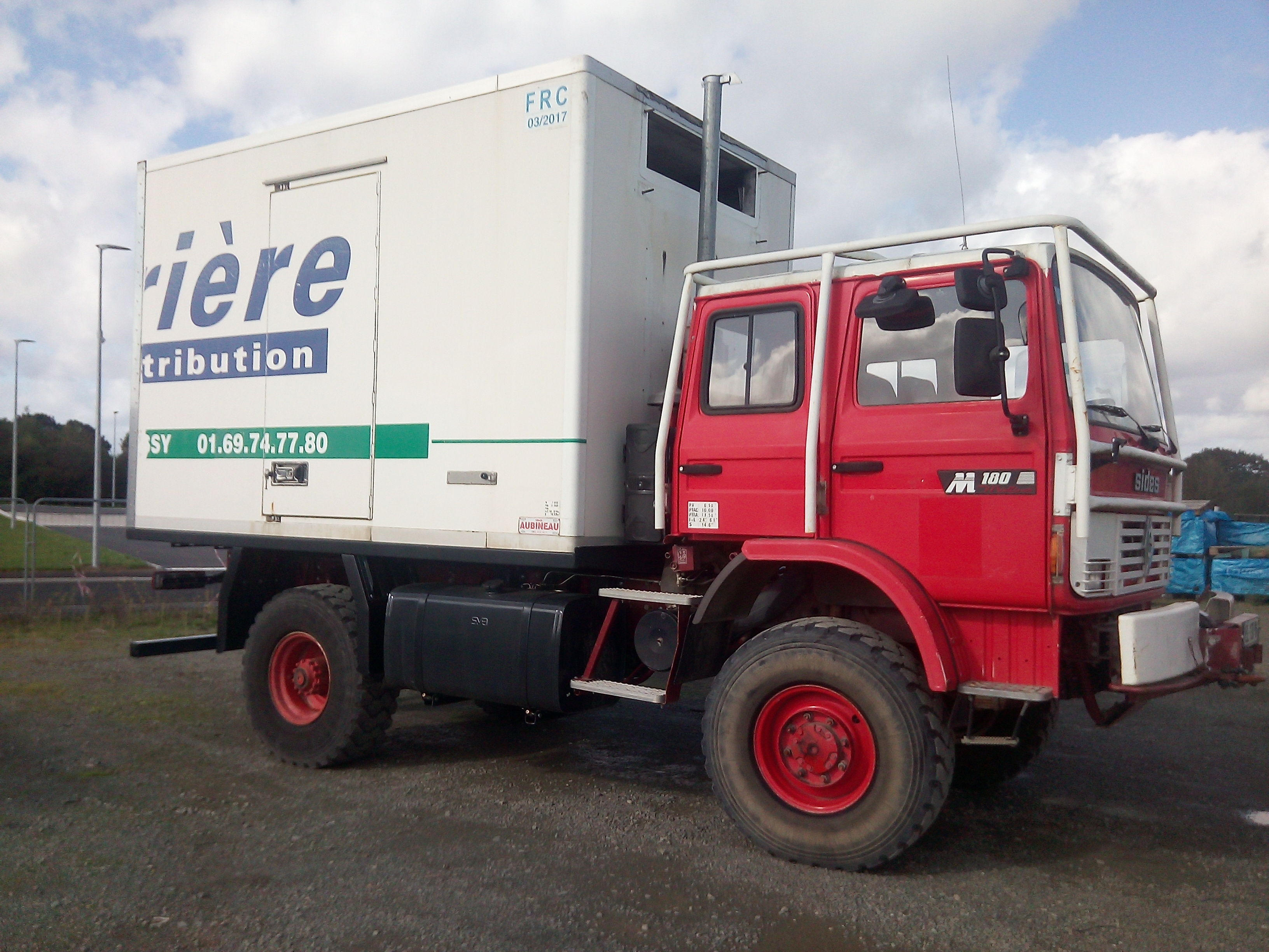

Après une courte présentation de notre projet et du camion acheté (M180 CCF 2000), mais aussi énormément de temps passé à éplucher le forum, il est temps de présenter la conception de notre futur compagnon de voyage. Comme pas mal de personnes dans notre entourage avaient du mal à comprendre le concept, j'ai décidé de faire une petite vidéo dans laquelle se trouvent les grandes lignes du projet et le résultat "virtuel" attendu.
https://youtu.be/BktUcqHJBVU
Dans 2 jours je conduis le camion chez le carrossier, après, à moi de jouer et je me donne plus d'un an pour faire l'aménagement !
La suite du reportage après récupération du camion... Je ne sais pas encore quand !

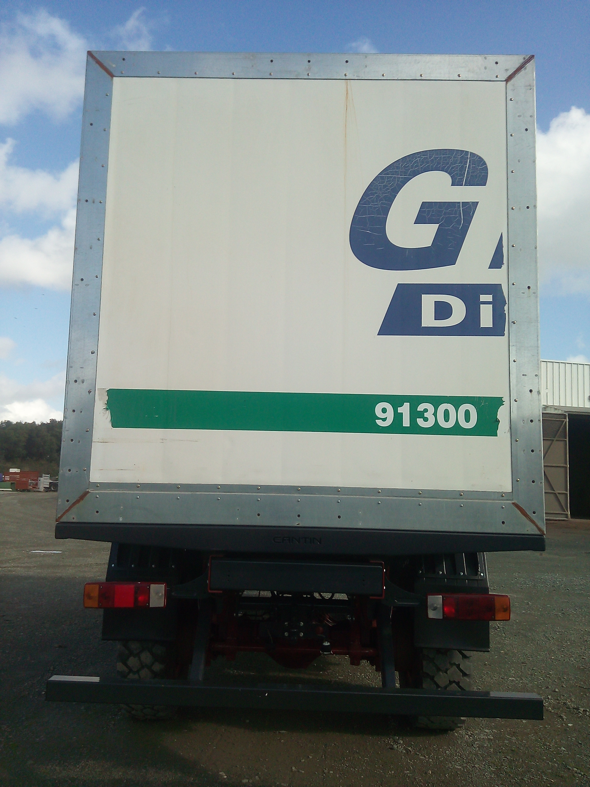

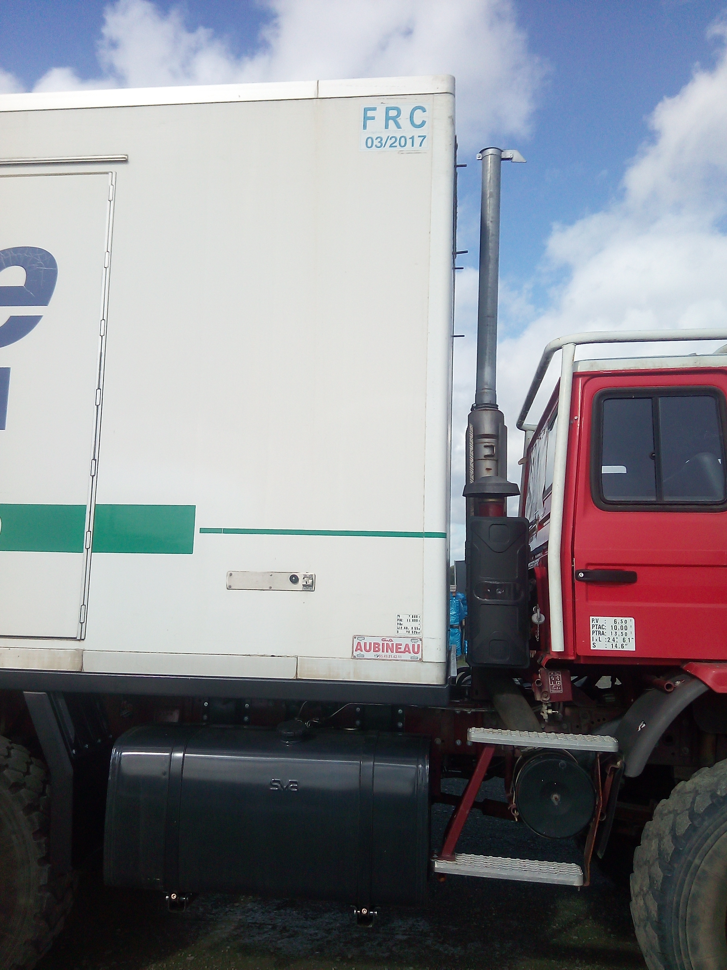

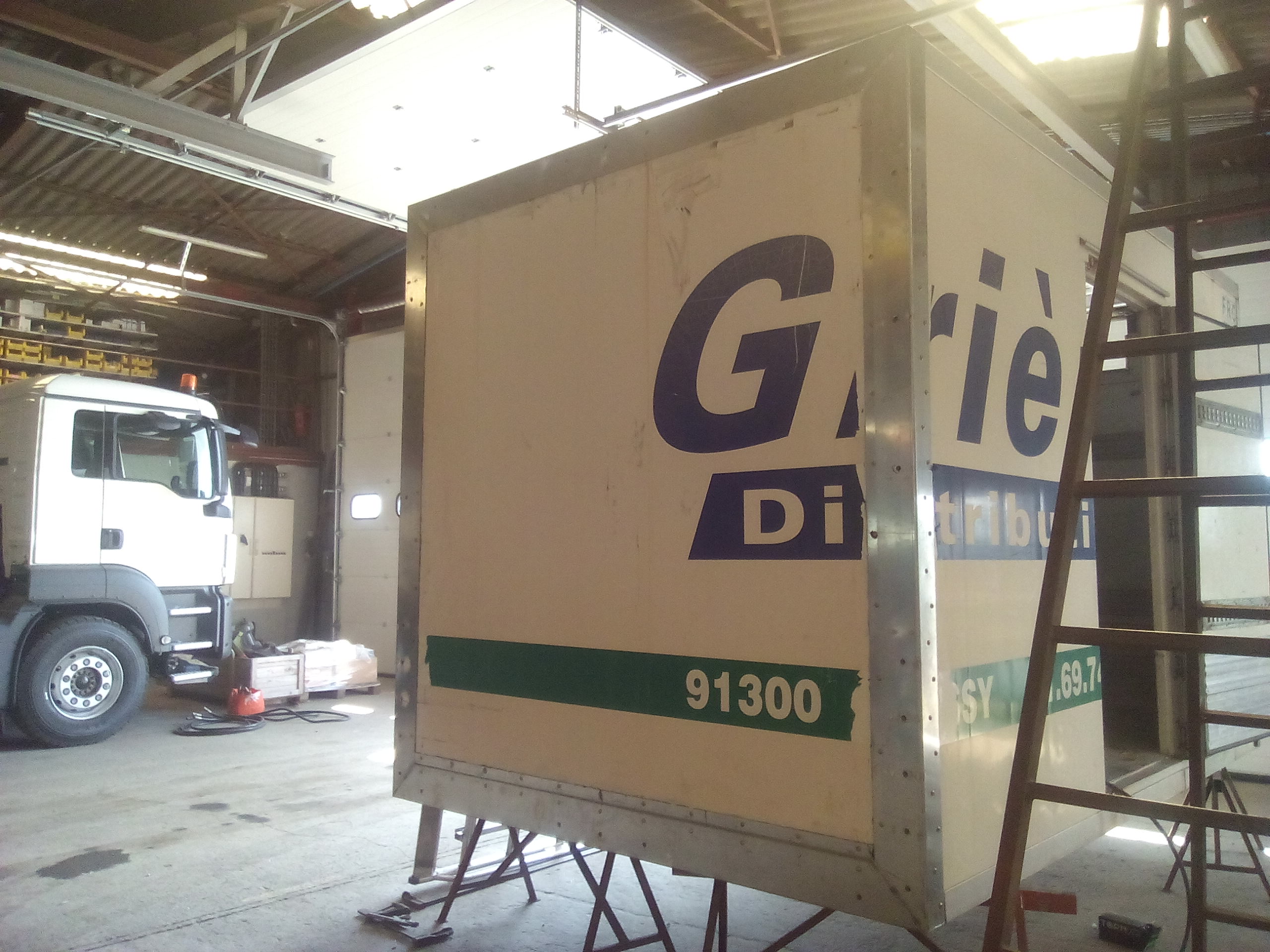

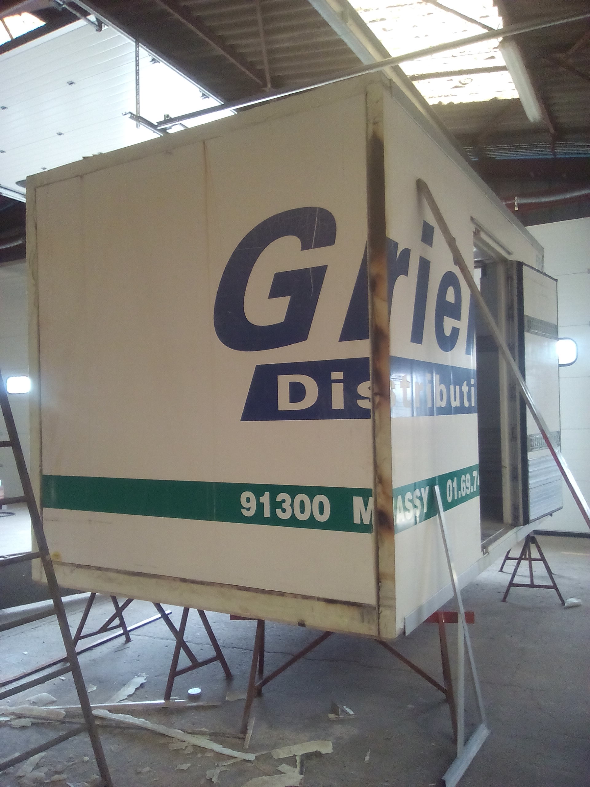

Quelques photos sur l'avancement des travaux... Beaucoup de travail en ce moment et je n'ai pas pris le temps de donner des nouvelles !.
L'allongement est terminé, la découpe de la caisse et le cadre arrière également. Quelques tests de flexion du châssis pour vérifier les débattements et la conception fabrication du faux-châssis sont lancées.
A bientôt et bonnes vacances à vous.

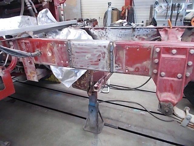

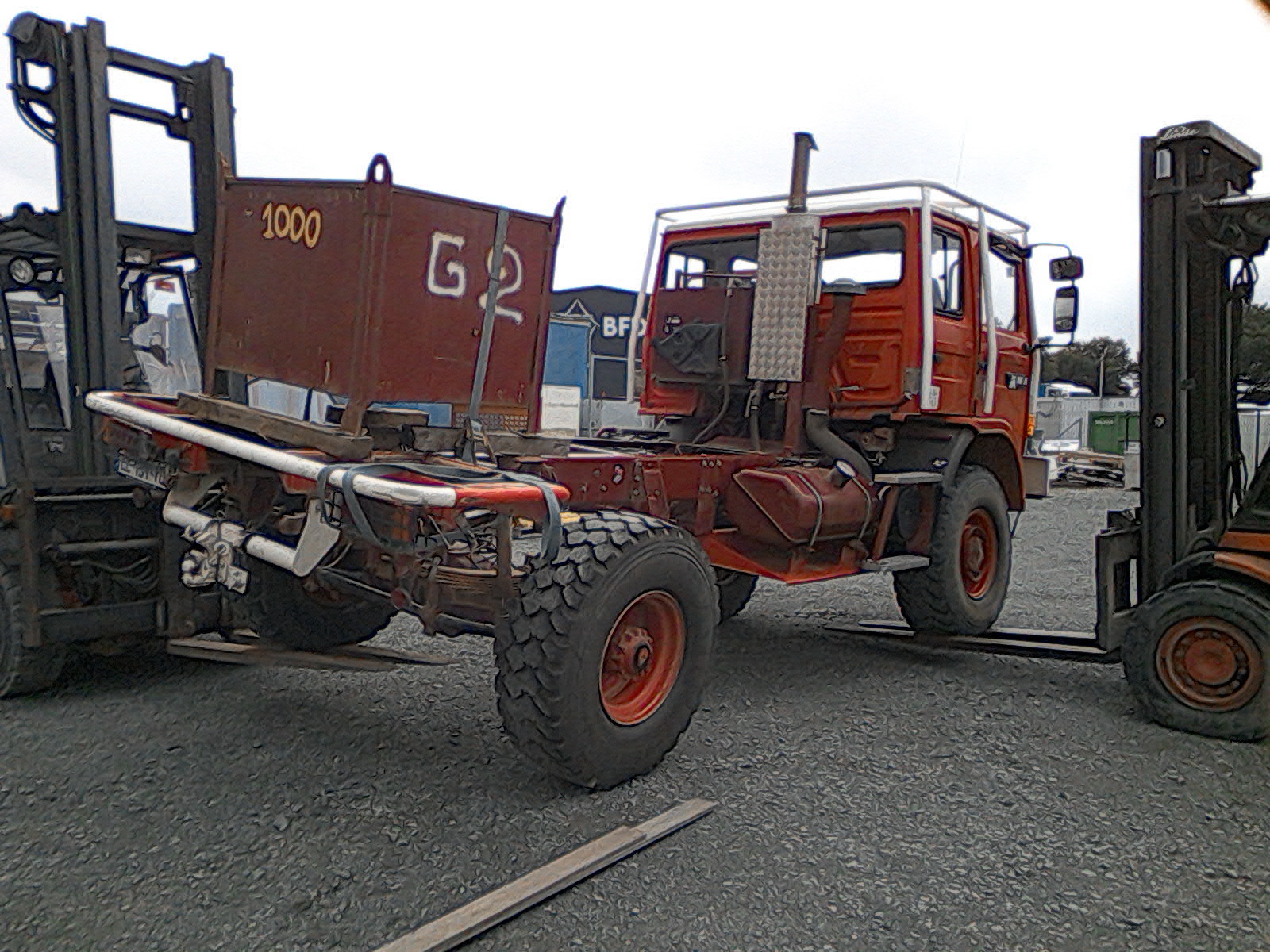

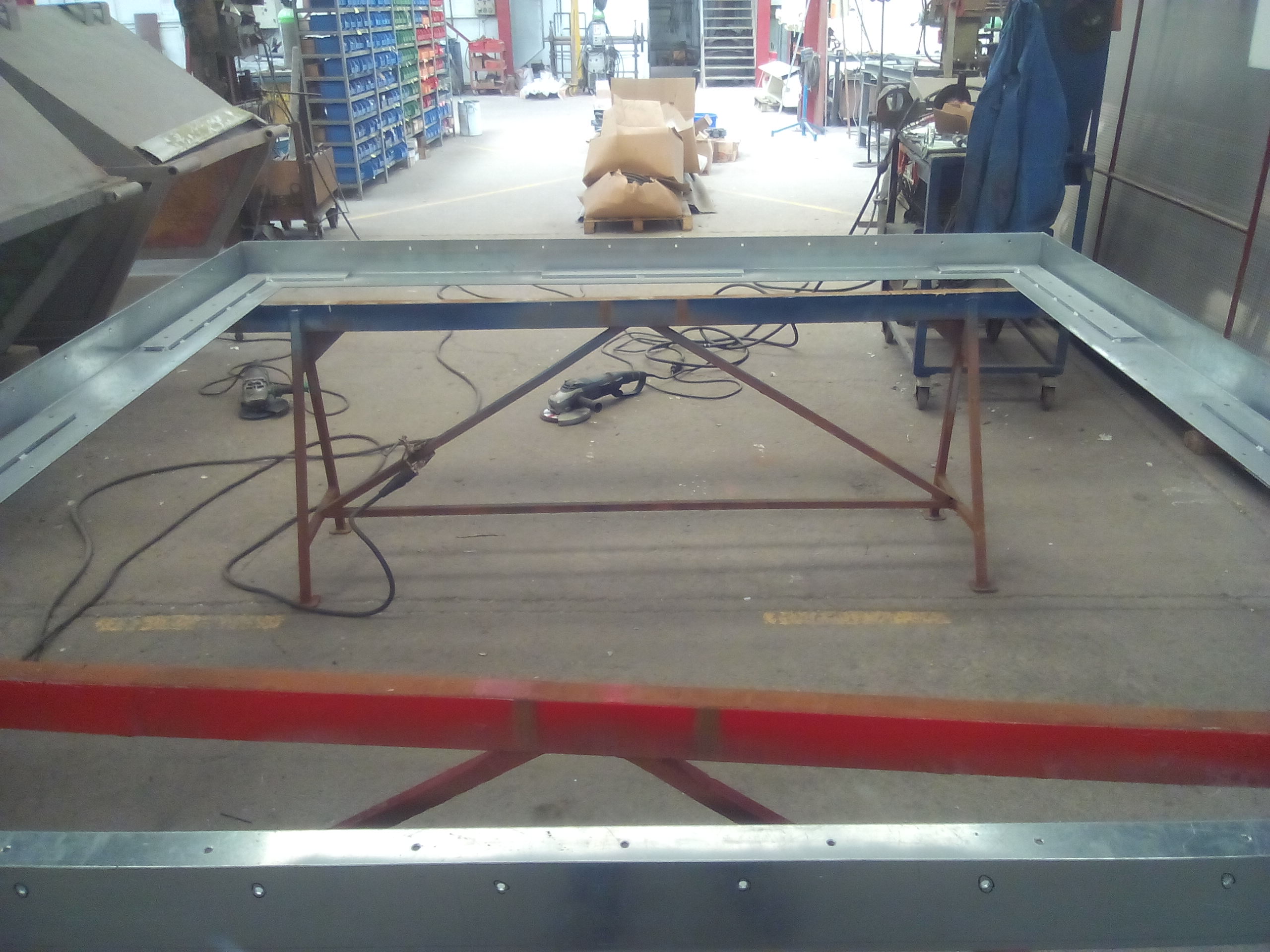

Coucou,

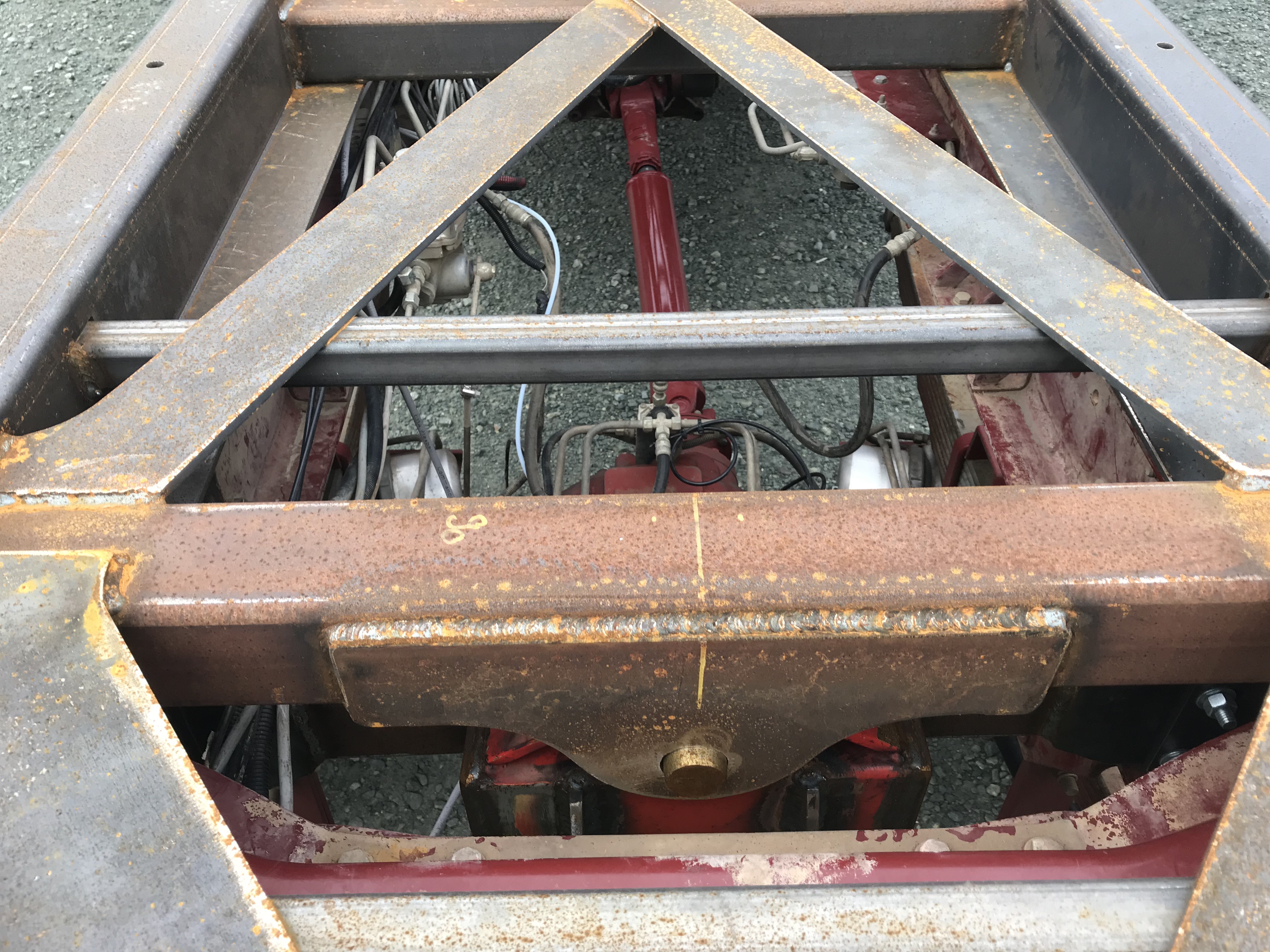

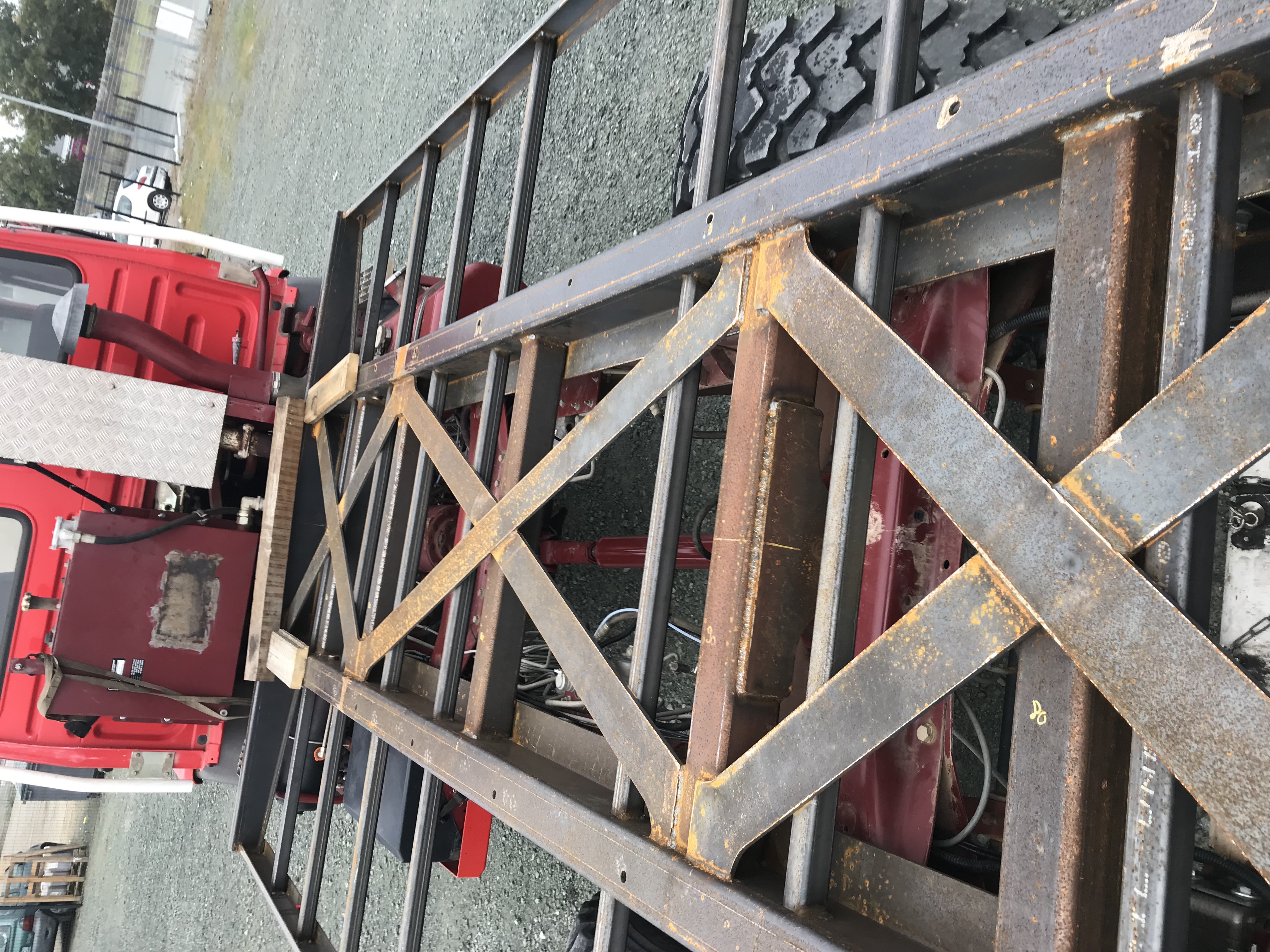

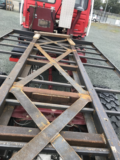

Le projet a pris du retard car 'arrivée d'un petit dernier et du coup extension de la maison... Et en plus j'ai mis un temps fou à retrouver mon MDP après changement d'ordi !!
Donc il ne reste que le passage cabine-cellule à faire et je récupère le petit gros pour l'aménagement dans quelques semaines.
La capucine va être préfabriquée en parallèle, il faut que je définisse les cotes définitives lorsque j'aurais le camion à la maison.
Oui Oui ça ressemble à une tortue ridicule sans la capucine car il est court est haut, mais c'est un choix important pour moi car je mesure 1,90m !
Pour ceux qui sont intéressés, avec le BR sur ce modèle en 305 d'empattement, c'est 35 cm de rallonge châssis possible et 3,85 maxi de cellule hors ferrures !
Des photos du faux châssis également !
Bien à vous
Bien à vous
