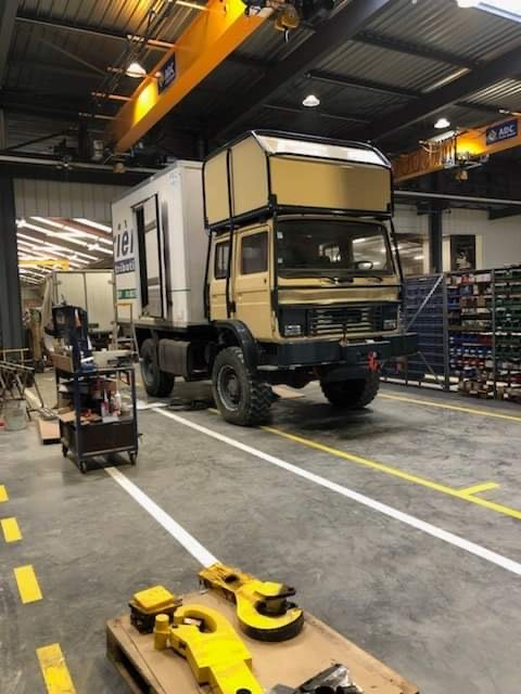

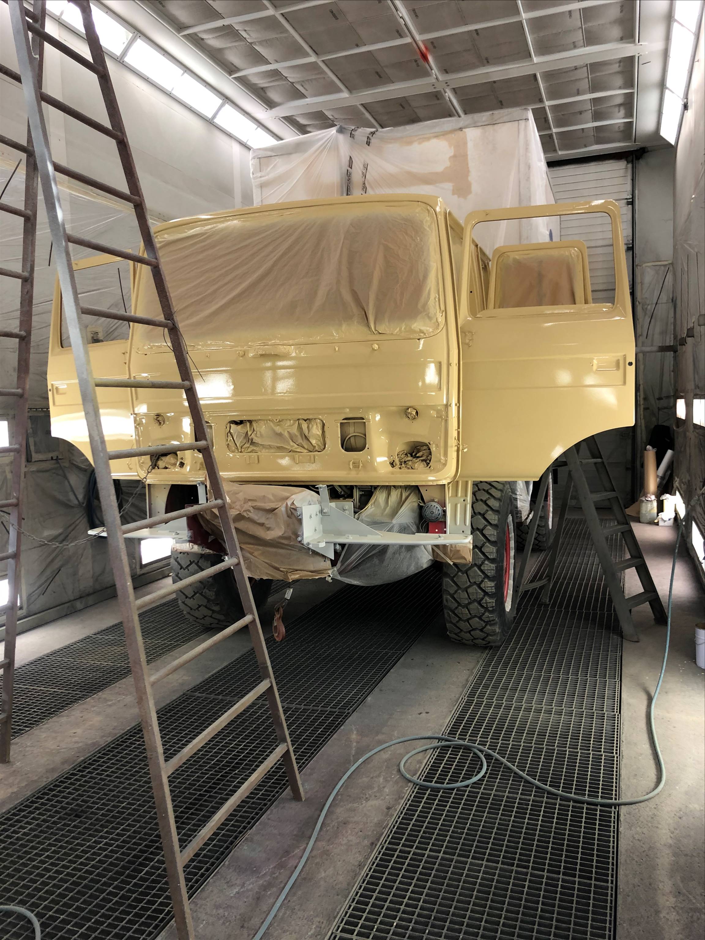

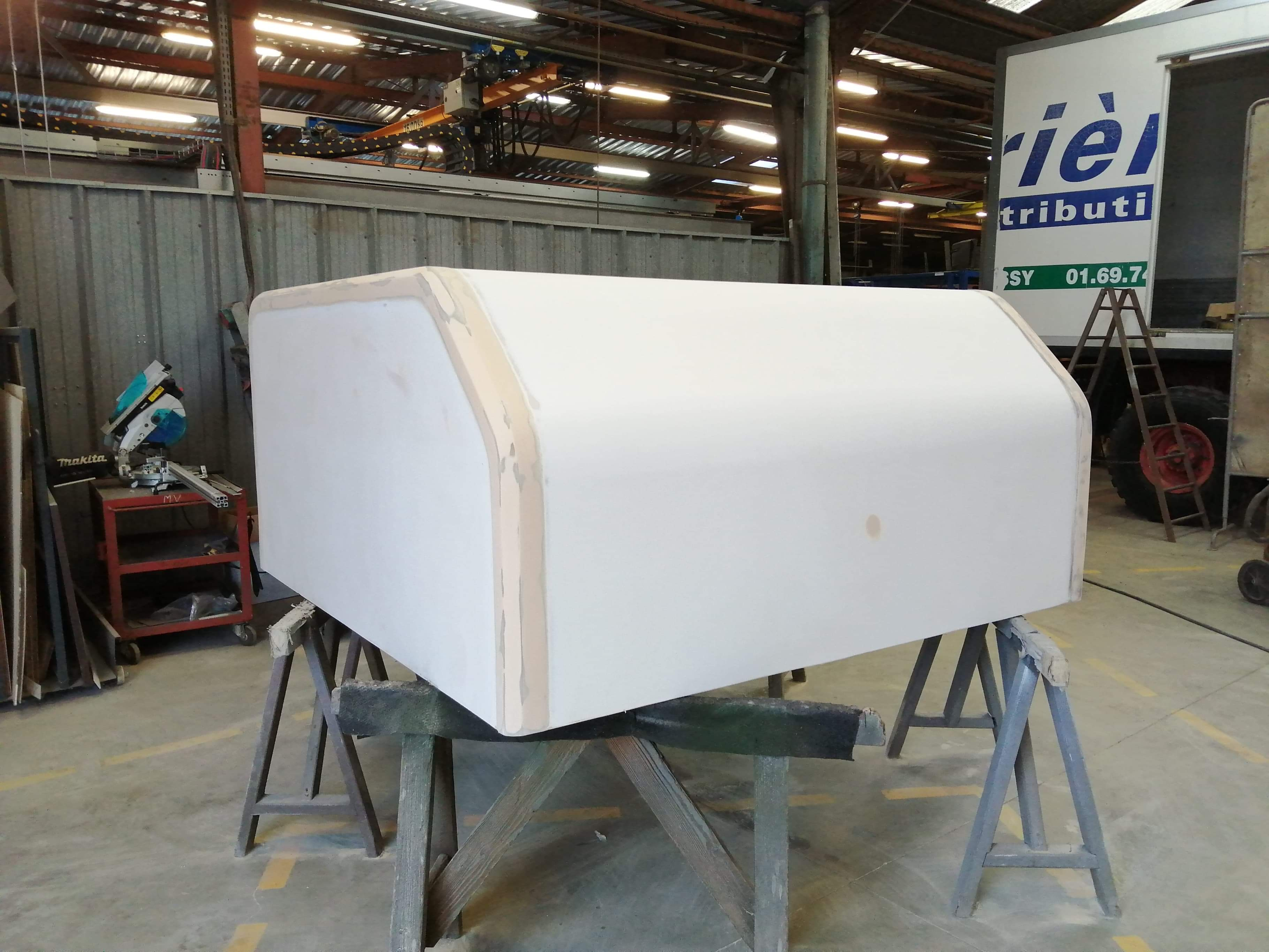

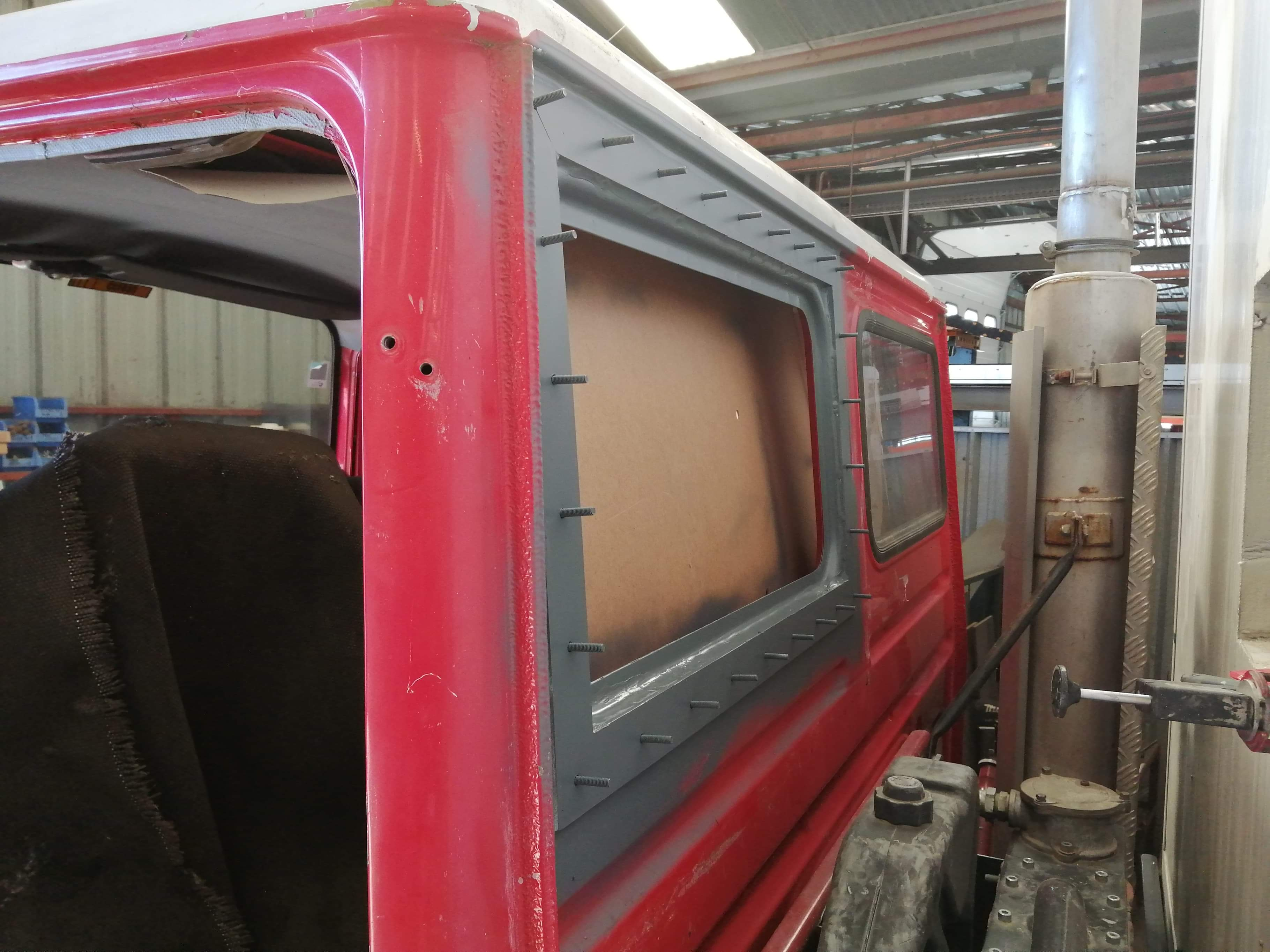

Le temps passe et le projet avance tranquillement...
- Réalisation capucine
- Complément arceau
- Passage cabine/cellule
- préparation peinture et peinture !
Les coffres sont en cours, Je vais bientôt attaquer l'aménagement
Bien à vous
- Complément arceau
Bien à vous
