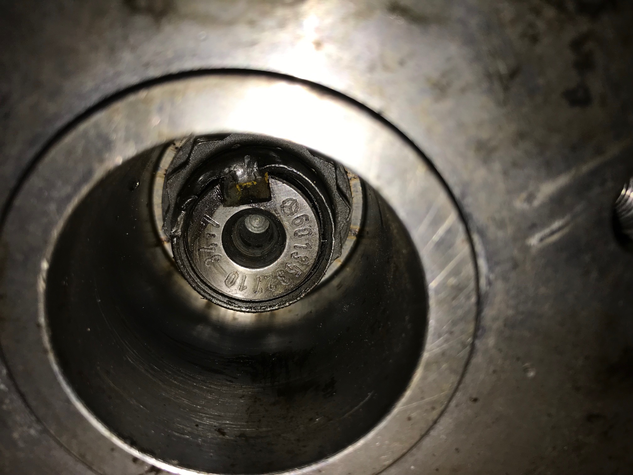

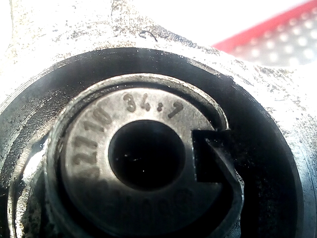

Le diamètre des couples coniques avant et arrières doivent-ils être le même pour rouler à la même vitesse ? ou bien seul le nombre de dents compte (ça paraît logique, c'est la réduction qui compte) ?
Je compte ouvrir le pont arrière de mon sprinter d'ici demain pour essayer de comparer un peu. Mais, difficile tant que les pignons d'attaque ne sont pas déposés et c'est autre chose... Pour dévisser les écrous 12 pans il faut quelle douille ? 40mm ?
Pour le numéro au centre de la tulipe, je poste une photo ce sera plus simple.
[img] [/img]
En fait c'est le numéro qui est inscrit sur le pignon d'attaque que l'on voit. Il y a le numéro de la pièce et le rapport de couple. L'idée c'est qu'il y a des pièces qui n'ont pas le même numéro mais qui sont les mêmes (mercedes dit "remplacé par...".
Ici photo du même numéro de couple conique que celui que j'ai à l'avant mais monté à l'arrière (petite annonce trouvée en Russie ou par là) Donc avec un peu de chance on peu arriver à savoir si on a le même à l'avant et à l'arrière en faisant cette recherche de numéros.
Voici le numéro
VIN : wdb9036621r731497
type B0311DAE35C
Merci !

Pour clore ce sujet, la bonne nouvelle c’est que j’ai tout remonté et ça marche nickel.
Reprenons dans l’ordre :
- cause de la panne : fuite d’huile au niveau d’un joint spi de demi-arbre qui a entraîné la casse d’un jonc d’arrêt. Celui-ci devait se promener entre les engrenages, d’ou le blocage et le bruit en 4x4. Ce qui est bizarre c’est que rien ne se passait en 4x2...
- après démontage et ouverture du pont avant : couple conique abîmé...
couple conique : Fallait-il changer le couple conique sachant qu’il est introuvable ?
j’ai comparé l’avant et l’arrière, ce n’est pas compatible, j’en ai profité pour faire la vidange du pont arrière, RAS.
Après une visite chez mon voisin, ancien mécano SNCF, celui-ci me conseille de remonter mon couple conique tel quel, vu que de toute façon je ne roule en 4 x4 qu’exceptionnellemt. Il m’a fait passer un coup de pierre spéciale (genre pierre à aiguiser très fine) pour rendre le pignon d’attaque lisse comme une peau de bb et gommer l’usure due à l’accident. Ensuite nettoyage au gasoil via le trou de remplissage et en faisant tourner les pignons puis vidanges successives jusqu’à ce qu’il n’y ai plus de limaille qui sorte (sur le bouchon de vidange aimanté).
