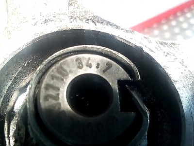

Le diamètre des couples coniques avant et arrières doivent-ils être le même pour rouler à la même vitesse ? ou bien seul le nombre de dents compte (ça paraît logique, c'est la réduction qui compte) ?
Je compte ouvrir le pont arrière de mon sprinter d'ici demain pour essayer de comparer un peu. Mais, difficile tant que les pignons d'attaque ne sont pas déposés et c'est autre chose... Pour dévisser les écrous 12 pans il faut quelle douille ? 40mm ?
Pour le numéro au centre de la tulipe, je poste une photo ce sera plus simple.
[img] [/img]
En fait c'est le numéro qui est inscrit sur le pignon d'attaque que l'on voit. Il y a le numéro de la pièce et le rapport de couple. L'idée c'est qu'il y a des pièces qui n'ont pas le même numéro mais qui sont les mêmes (mercedes dit "remplacé par...".
Ici photo du même numéro de couple conique que celui que j'ai à l'avant mais monté à l'arrière (petite annonce trouvée en Russie ou par là) Donc avec un peu de chance on peu arriver à savoir si on a le même à l'avant et à l'arrière en faisant cette recherche de numéros.
Voici le numéro
VIN : wdb9036621r731497
type B0311DAE35C
Merci !

A Sprintvignes , il me faudrait ton adresse mail pour envoyer une photo .
J'ai pas d'accès facile pour répondre quand à la dimension de l'écrou 12 pans . j'ai regardé , je n'ai pas trouvé de douilles de 40 mm dans mon outillage , mais 30 et 32 mm . La douille de 30 mm va bien sur l'écrou de la boite transfert , donc je suppose que c'est du 30 mm ;
Sur les plans du pont avant que tu as mis sur le post , tu as remarqué qu'on ne voit pas le pignon , ni la couronne , donc la base de données ne nous donne pas d'infos sur les numéros et je pense que n'étant pas identifiés , ces deux pièces ne sont pas dispo. chez MB.
Sauf si le couple avant est le même que le couple arrière ! ... et c'est là que je disais : attention aux dimensions : longueurs et diamètres ... et je parle de longueur et diamètre , en dehors de la partie dentée ... Avec ton mail , je te donnerai des infos sur le pignon arrière et la couronne qui semble disponibles en kit réparations .
Et il faut comparer les numéros de pièces que je te donnerai avec la photo avec : 1 tes numéros sur pignon et couronne avant
2 les numéros sur les pièces proposés par internet .
OUF !
j'attends ton adresse mail .
