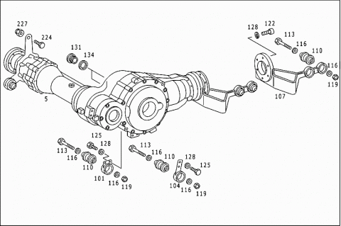

Après mûre réflexion, je me lance dans le démontage ce matin. La dépose du pont avant n’a pas l’air compliquée.
J’ai donc dépose le train avant (cf les tutos de DorianFournier sur les roulements et les cardans).
Pour changer les roulements j’avais investi dans une clé à choc (1700nm... après en avoir essayé deux autres).
Concernant le pont avant tout est à peu près accessible à la clé à choc, ça aide pas mal.
J’ai même déposé les cardans avec, force réglée au minimum. Il faut un embout Type Allen de 8mm et une rallonge magnuson. Attention à ne pas foirer une vis !!!
Il semble qu’il faille déposer la barre de torsion qui relie les deux triangles de suspension inférieurs pour tirer le pont. Donc... les triangles aussi... j’ai les silent bloc en stock, j’en profiterai.
( plusone En fait la barre de torsion est soudée et les écrous qui tiennent les triangles sont démontables mais le remontage va être coton, donc éviter de toucher aux triangle pour le moment)
D’après mes infos le pont pèse 56 kg, attention je suis couché sous le camion, fait pas de le prendre sur la figure... il y a un support dont je ne suis pas sûr de l’existence : son emplacement logique serai derrière la colonne de direction...

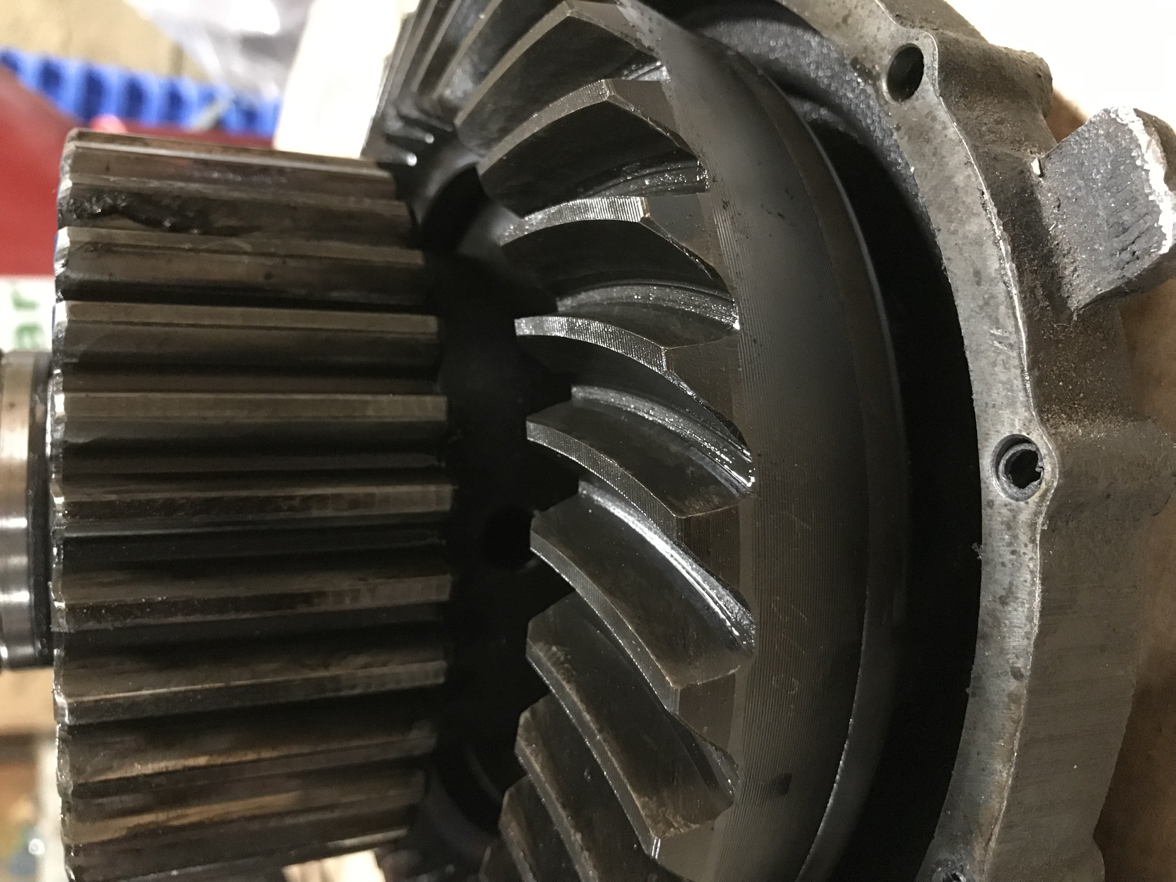

Une fois déposé je compte l’ouvrir pour ausculter. Je pense qu’il manque des dents à un ou des engrenages. J’espère que Mercedes détaille les pièces.

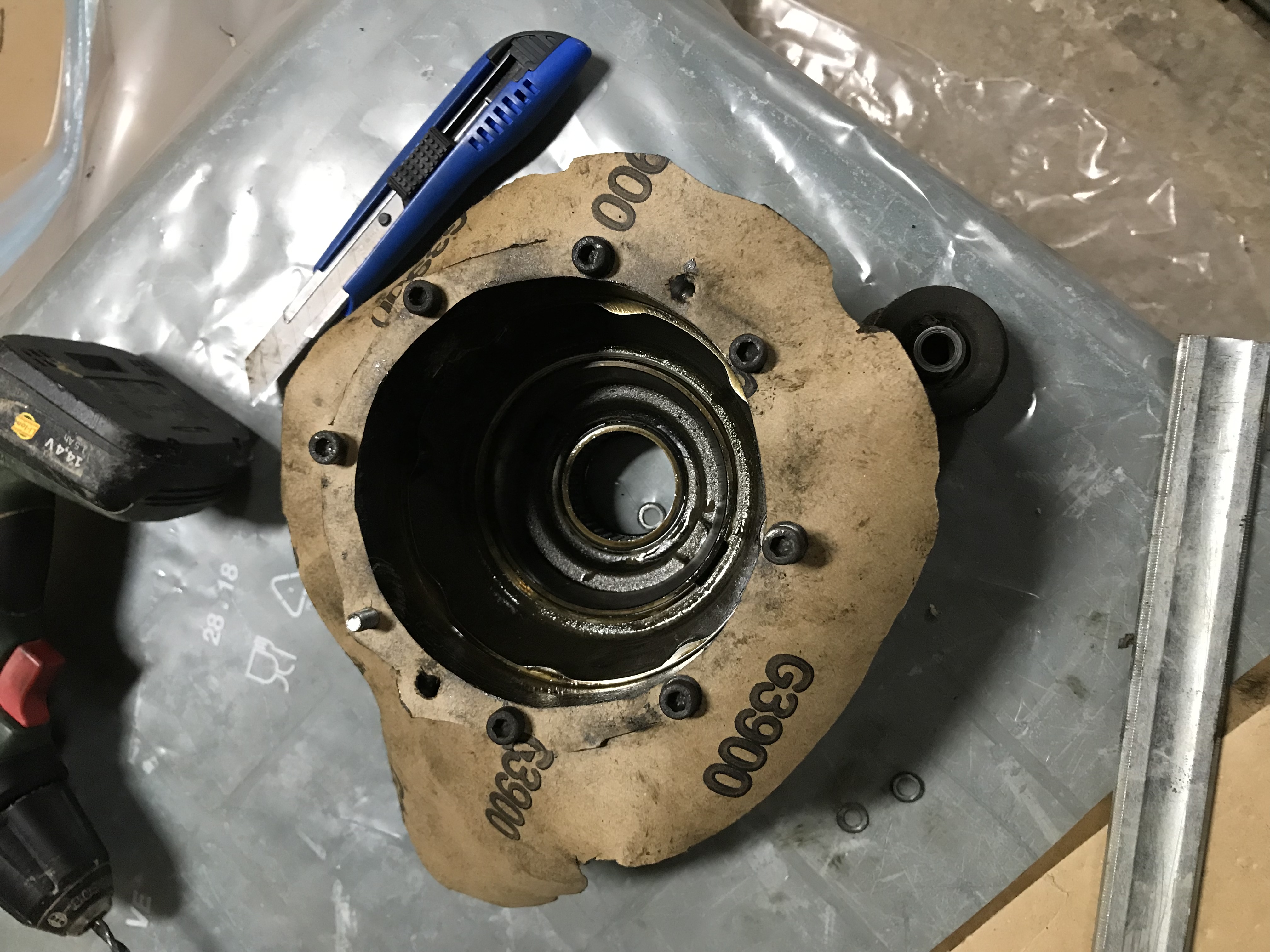

bon , j'ai peut être pas été clair . """ Pour l'ouverture des carters sur la boîte transfert , j'avais du chauffer , je crois """
ce sont deux demi coquilles en alu et pour les séparer , je ne voulais pas utiliser le tournevis et marquer les plans de joints , puis avoir des fuites . Donc j'ai chauffé avec un petit camping gaz , et c'est venu très facilement . Je parle pas de porter les carters à 300°C , mais faire tourner la flamme au dessus des bossages correspondant à des roulements .
""""Lors du démontage , il faut bien repérer l'emplacement de cales éventuelles sur les arbres""" .
Je parle de l'intérieur là .
Oui , il peut ( il doit ) y avoir des cales pour donner une distance ou un jeu entre des pièces mobiles sur des arbres . L'épaisseur de la cale est précise , parfois le sens de montage est à respecter.
Si on change les roulements , il faut veiller à re caler avec les bonnes côtes , mais je suppose que tu sais tout ça .

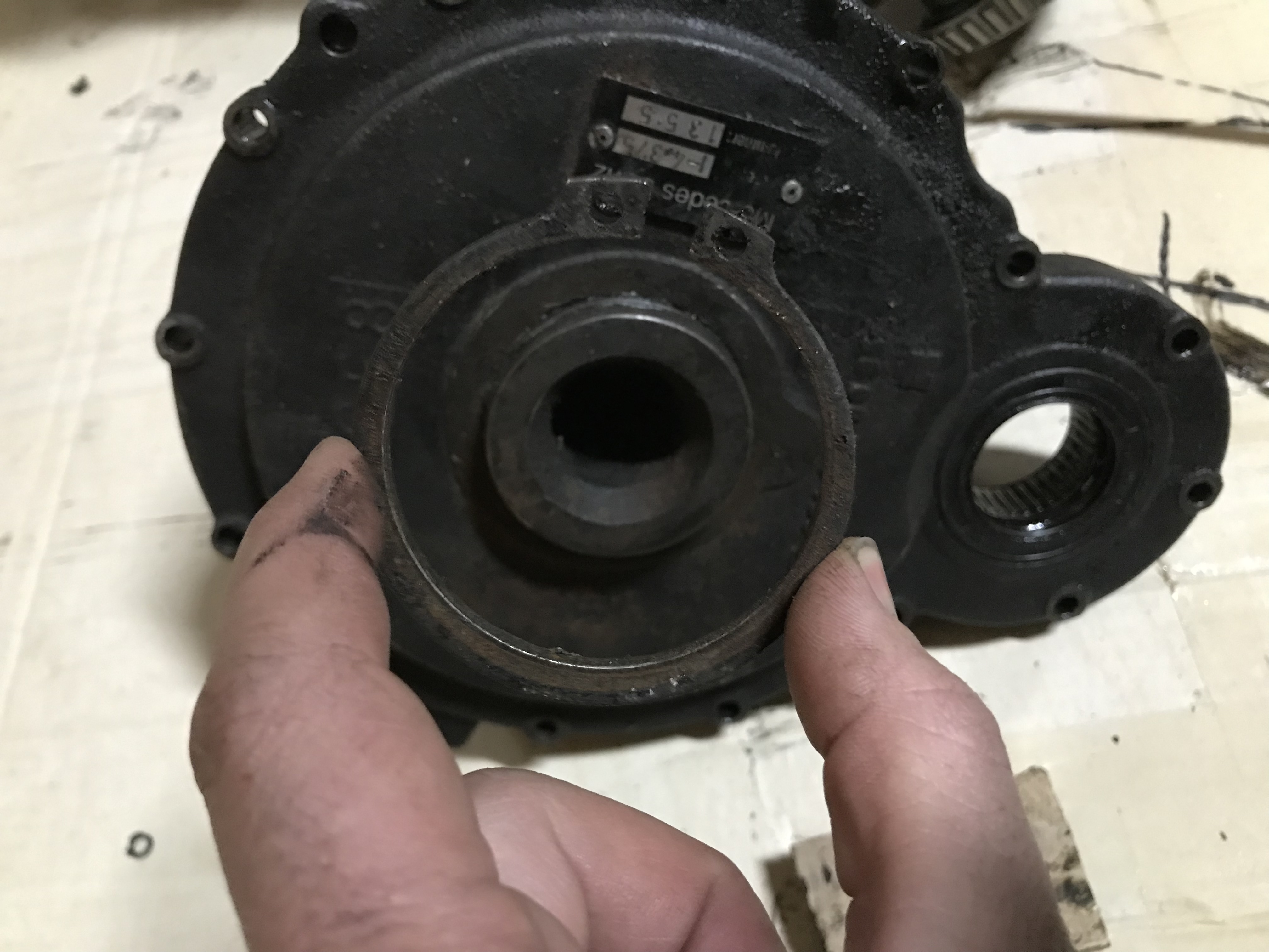

Après ouverture avec Pépère63 qui est venu spécialement pour voir comment c’était fait (enchanté d’avoir fait ta connaissance et merci à toi Pépère63), on a vu que les pignons de couple conique sont usés. Bien... en fait quand j’ai ouvert le bouchon de vidange, pas d’huile... en gros j’ai roulé à sec. J’aurais dû faire les vidange de pont/BV/BT par sécurité quand j’ai acheté le sprinter. Mais bon, j’ai toujours eu des véhicules avec juste vidange moteur alors je me suis pas méfié.
Bref, Mercedes ne détaille pas le pont avant, en tout cas pas le couple conique et aucune pièce dispo en France...
j’avais trouvé un pont de rechange d’occasion en Allemagne mais apparemment ce n’est pas le bon rapport. J’ai failli me faire avoir car sur le pont c’est marqué 4,375 mais sur la tulipe du couple conique c’est marqué 34:7 soit 4,875. J’ai donc compté les dents et on a bien 34:7.
Bref, j’ai décidé de remonter le pont comme ça en changeant les joints, éventuellement un des roulements qui a l’air un peu fatigué, les joints spi et les joints papier des carters alu et hop c’est parti. Attention au réglage du couple conique, il faut que je trouve quelqu’un capable de me le régler.

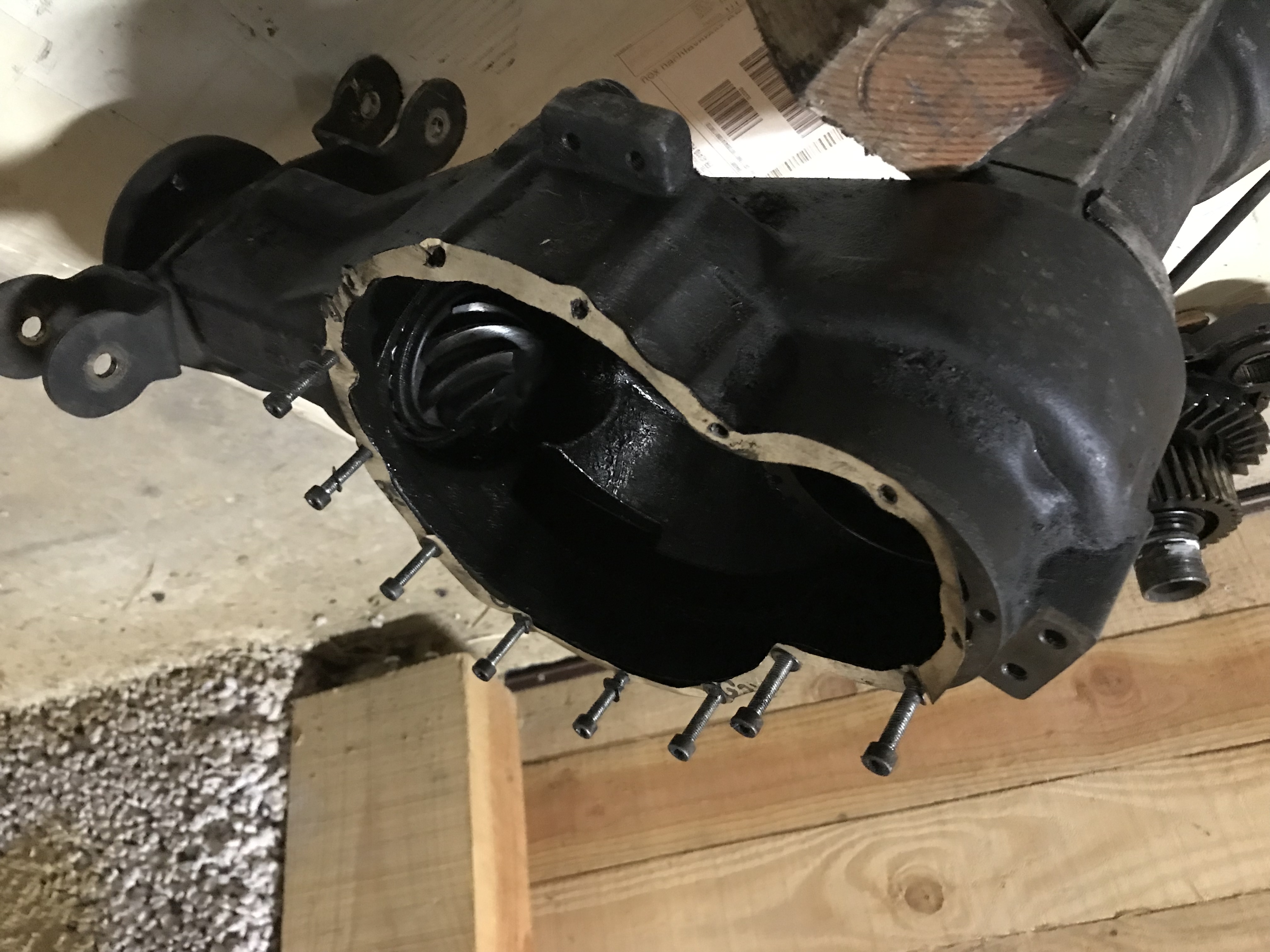

Encore une chose : il y a un point dur dans le différentiel quand je le tourne à la main... un roulement ? Normal ?
Sprinter 311 cdi 4x4 2005
Toyota FJ40 mais... en Lego !
Messages : 3302
Re: Dépose - réparation pont avant
Message par Bruno Jordan »
Si tu as un différentiel à visco coupleur, oui il faut absolument même taille de pneus même pression et usure équivalente sinon le visco se bloque car il y a une différence de régime de rotation entre le train avant et arrière.
Avec un différentiel mécanique pas de soucis.
Point dur => pas normal , roulement peut-être!

""" sur le pont c’est marqué 4,375 mais sur la tulipe du couple conique c’est marqué 34:7 soit 4,875. J’ai donc compté les dents et on a bien 34:7. ""
Regardes bien , car 4.375 et 4.875 , c'est presque pareil ! est ce que ce n'est pas le 8 qui serait un peu effacé ? et tu lis un 3 au lieu de 8 ?
Et du coup , le pont d'occasion ferait l'affaire ?
Moi , j'ai pas trouvé de roulement à changer ...
Réglage du couple conique ... dans l'état ou il est , à mon avis c'est complètement inutile . Un mécano honnête devrait même refuser .

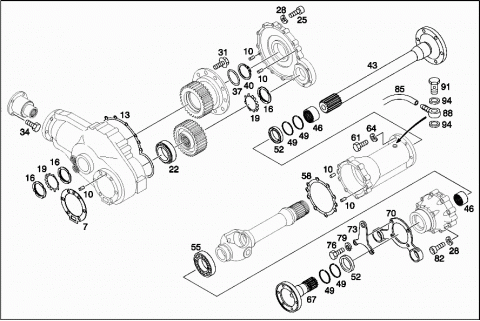

Une question que je me pose : comment les demi-arbres sont ils maintenus dans le boîtier ?
Il semble que les seules pièces qui les retiennent soient les joncs d’arrêt (numéro 49 sur le schéma). Or comme tu as vu avec moi, un de ces joncs était cassé. Je me dis que le demi arbre n’était plus maintenu comme il fallait et qu’il allait frotter contre le différentiel, ce qui engendrait bruit+ blocage lors des virages/manœuvres.
D’ailleurs la panne s’est déclarée d’un coup (lors de la casse du jonc d’arrêt ?), si c’était l’usure prématurée du couple conique, il y aurait peut-être eu un bruit d’avertissement ?
Mais, ce blocage ne se produit que lorsque la transmission avant est enclenchée alors que le demi arbre pourrait frotter sur le différentiel à n’importe quel moment, mais comme il ne force pas en deux roues motrices, pas de blocage...
Qu’en pensez vous ?

En attendant je m’occupe : j’ai refait les joints papiers hier
Il vaut mieux percer les trous avant la découpe du pourtour pour éviter de déchirer le joint.

Enfin deux photos du couple conique. Vous trouvez ça usé vous ?
Bonne journée à tous je vous tiens au jus

On ne voit pas très bien mais je ne vois pas de métal marqué.
Personnellement avant de changer le couple je roulerais avec celui là et une bonne huile éventuellement additivé.
