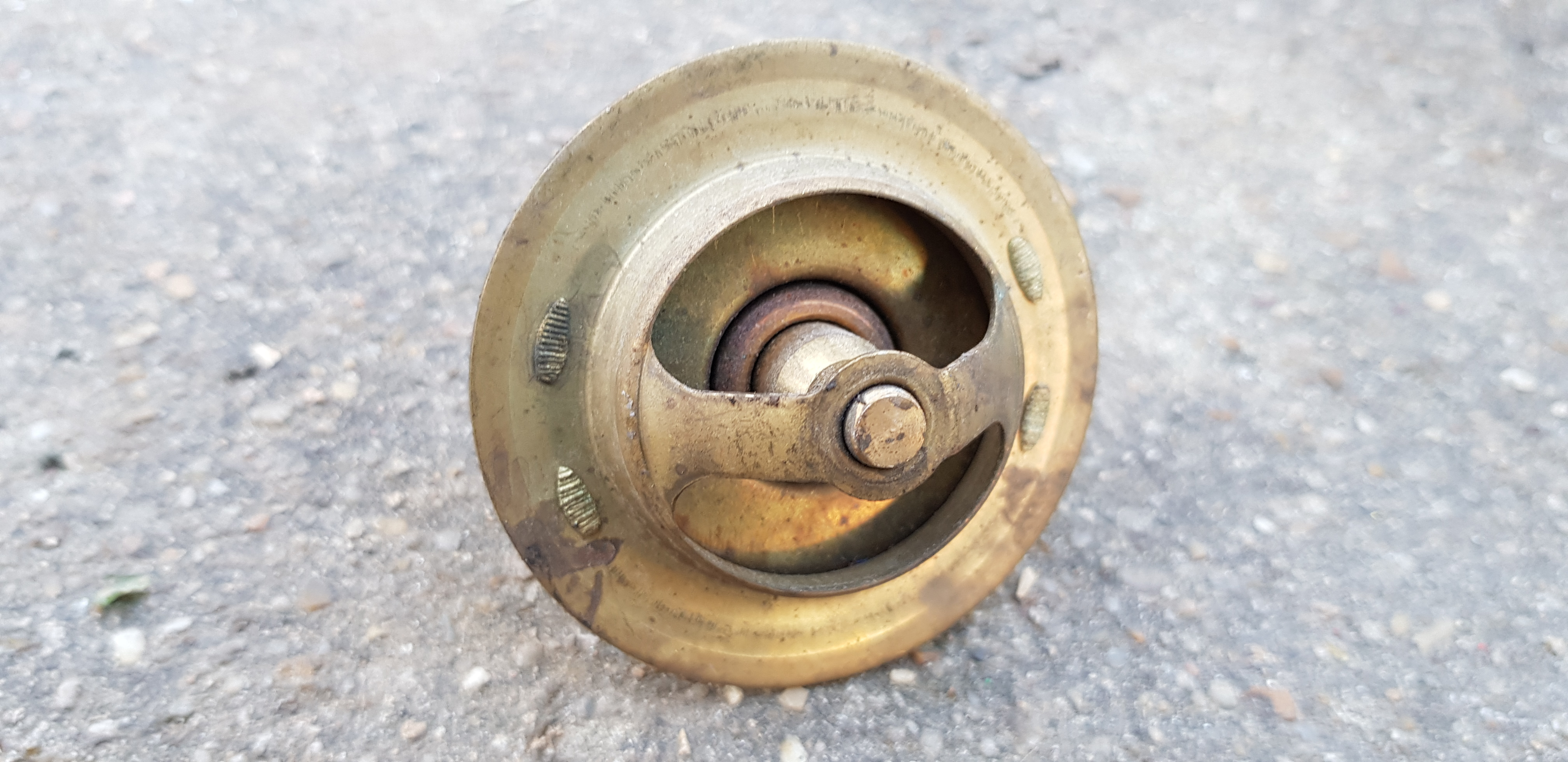

Hello,
Petite question : comment procédez-vous pour remplacer votre liquide de refroidissement dans votre TP3 une fois la vidange de l'ancien faite ?
Je procède selon la notice et en purgeant au niveau du petit radiateur de chauffage de la cabine et il n'y a jamais eu de pb.
Mais, comme le calorstat est en position fermée, je ne comprends pas bien comment les bulles d'air peuvent être chassées de la culasse. A moins que le boitier du calorstat soit conçu pour laisser passer (même avec le calorstat en position fermée) un peu de liquide de refroidissement, permettant aux bulles de partir. Est-ce cela ?
Merci pour vos éclairages

Patrick91 a écrit : 28 nov. 2020 08:17 A moins que le boitier du calorstat soit conçu pour laisser passer (même avec le calorstat en position fermée) un peu de liquide de refroidissement, permettant aux bulles de partir. Est-ce cela ?
Oui, en général c'est ça.

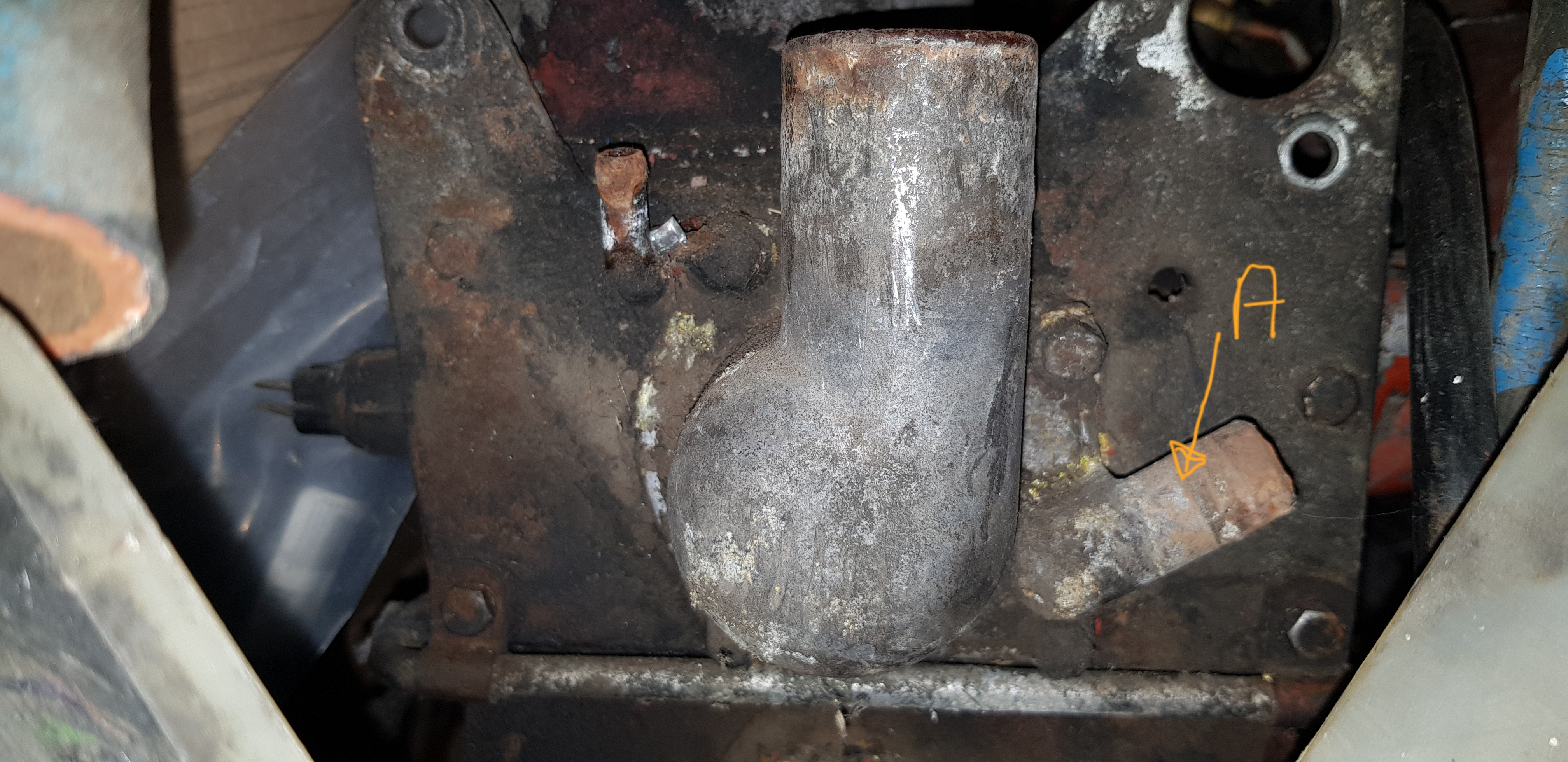

Sur le calorstat du TP3 il n'y a pas cette ouverture.
Par contre sur le boitier du calorstat il y a en parallèle du calorstat une sortie (A sur la photo) qui va vers le radiateur de chauffage de la cabine. C'est sans doute ce qui permet à l'air de sortir de la culasse, d'où la purge au niveau du radiateur.

la purge se fait toute seule, via le vase d'expansion (tp3 châssis cabine) et le petit tuyaux qui y est raccordé, la purge du petit radiateur ne sert a purger que le... petit radiateur...
le tube qui sort de la culasse (A) sert simplement a by passé le chalorstat quand il est fermé, ce qui donne la priorité a la chaleur (toute relative :mrgreen:) au radiateur de cabine...
wala.... :D
