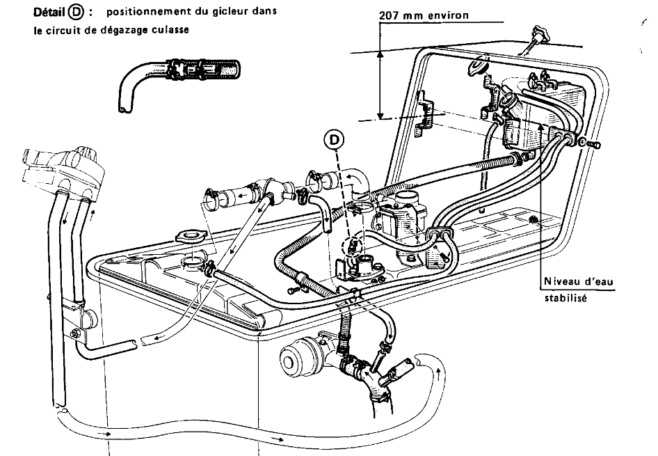

Oui Bruno, tu as raison, par contre l'upgrade avec un vase est recommandé (et monté) par RVI et le bouchon du radiateur devient étanche au lieu de taré (le bouchon taré se remet sur la vase. Le vase est monté contre le capot moteur à droite.
Messages : 3689
Re: Procédure remplacement liquide de refroidissement ?
Salut Fabien
Fabien 42 & 69 a écrit : 30 nov. 2020 19:56 Oui Bruno, tu as raison, par contre l'upgrade avec un vase est recommandé (et monté) par RVI et le bouchon du radiateur devient étanche au lieu de taré (le bouchon taré se remet sur la vase. Le vase est monté contre le capot moteur à droite.
Aurais-tu des photos de ce montage ? J'avais tenté de monter un vase derrière le siège conducteur qui m'a laissé un souvenir cuisant dans la montée vers Capvern, sans améliorer la température moteur...

Voici le schéma Saviem (c'est pour modèle essence avec thermostat séparé du bloc mais c'est quasi idem pour tous les modèles essences et diesels) :
Vase liquide de refroidissement

C'est ce que tu voulais Denis ?
Messages : 3689
Fabien 42 & 69 a écrit : 05 déc. 2020 15:14 C'est ce que tu voulais Denis ?
Oui, merci.

Ce n'est pas parce que tu chauffe moins que le vase n'a pas d'utilité si ? Le vase c'est surtout pour éviter les dépressions/surpressions donc les "poches" de gaz non ?
