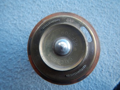

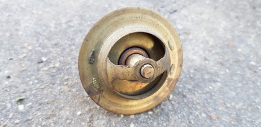

Petite question : comment procédez-vous pour remplacer votre liquide de refroidissement dans votre TP3 une fois la vidange de l'ancien faite ?
Je procède selon la notice et en purgeant au niveau du petit radiateur de chauffage de la cabine et il n'y a jamais eu de pb.
Mais, comme le calorstat est en position fermée, je ne comprends pas bien comment les bulles d'air peuvent être chassées de la culasse. A moins que le boitier du calorstat soit conçu pour laisser passer (même avec le calorstat en position fermée) un peu de liquide de refroidissement, permettant aux bulles de partir. Est-ce cela ?

Oui, en général c'est ça.Patrick91 a écrit : 28 nov. 2020 08:17 A moins que le boitier du calorstat soit conçu pour laisser passer (même avec le calorstat en position fermée) un peu de liquide de refroidissement, permettant aux bulles de partir. Est-ce cela ?

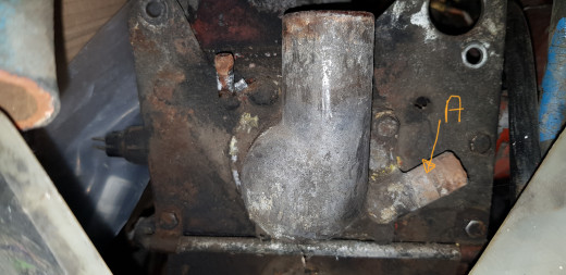

Sur le calorstat du TP3 il n'y a pas cette ouverture.
Par contre sur le boitier du calorstat il y a en parallèle du calorstat une sortie (A sur la photo) qui va vers le radiateur de chauffage de la cabine. C'est sans doute ce qui permet à l'air de sortir de la culasse, d'où la purge au niveau du radiateur.

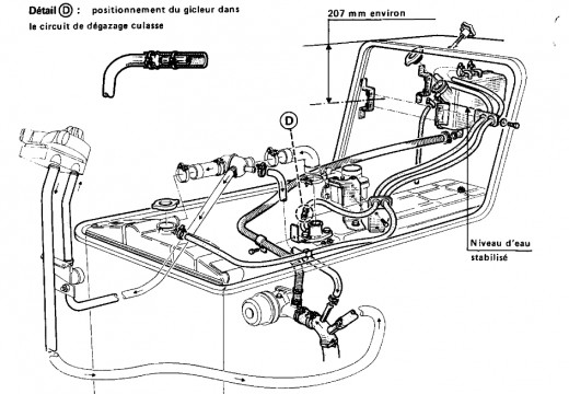

Sur le schéma dans viewtopic.php?t=5093, on voit bien le passage en parallèle du calorstat.

la purge se fait toute seule, via le vase d'expansion (tp3 châssis cabine) et le petit tuyaux qui y est raccordé, la purge du petit radiateur ne sert a purger que le... petit radiateur...
le tube qui sort de la culasse (A) sert simplement a by passé le chalorstat quand il est fermé, ce qui donne la priorité a la chaleur (toute relative
) au radiateur de cabine...

Voici le schéma Saviem (c'est pour modèle essence avec thermostat séparé du bloc mais c'est quasi idem pour tous les modèles essences et diesels) :

C'est ce que tu voulais Denis ?
Presentation du TP3 :
- Messages : 3735
Re: Procédure remplacement liquide de refroidissement ?
Oui, merci.
