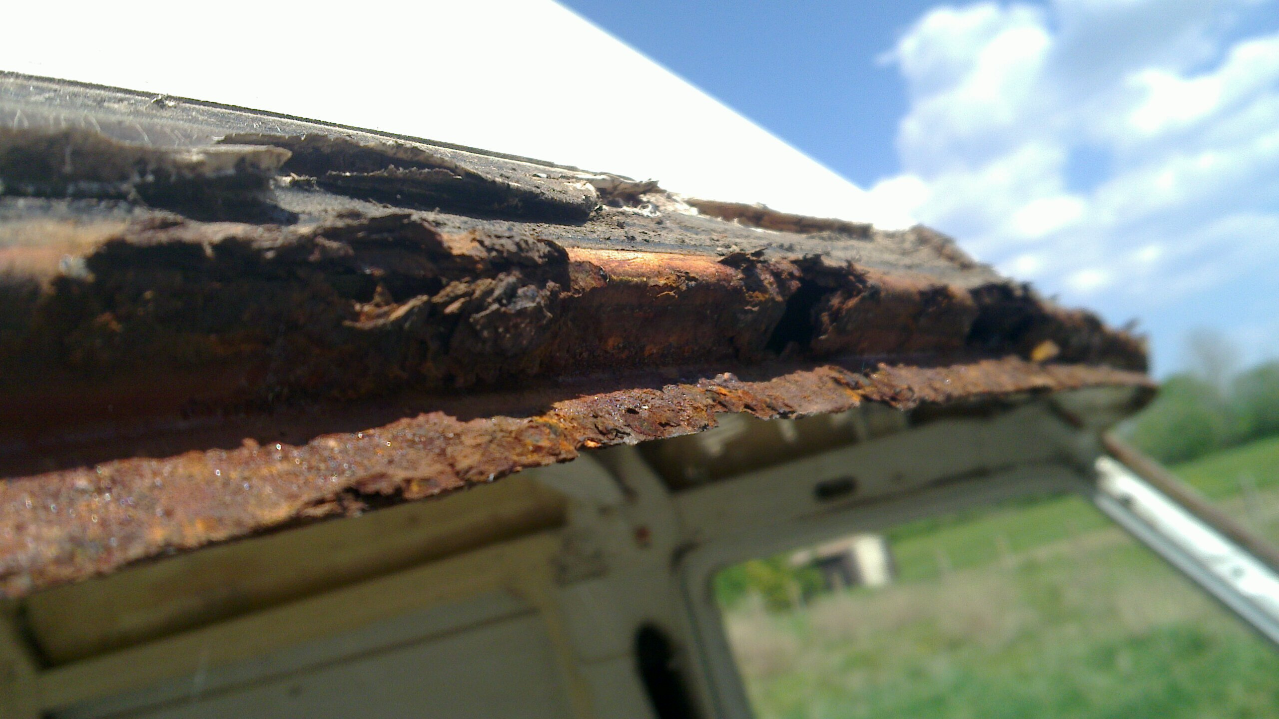

Une photo du bas de l'ossature parebrise après dépose du parebrise. Le haut n'est guère mieux.

Ouf... c'est bien attaqué là quand même...
Envoies en plus stp qu'on puisse mieux juger.

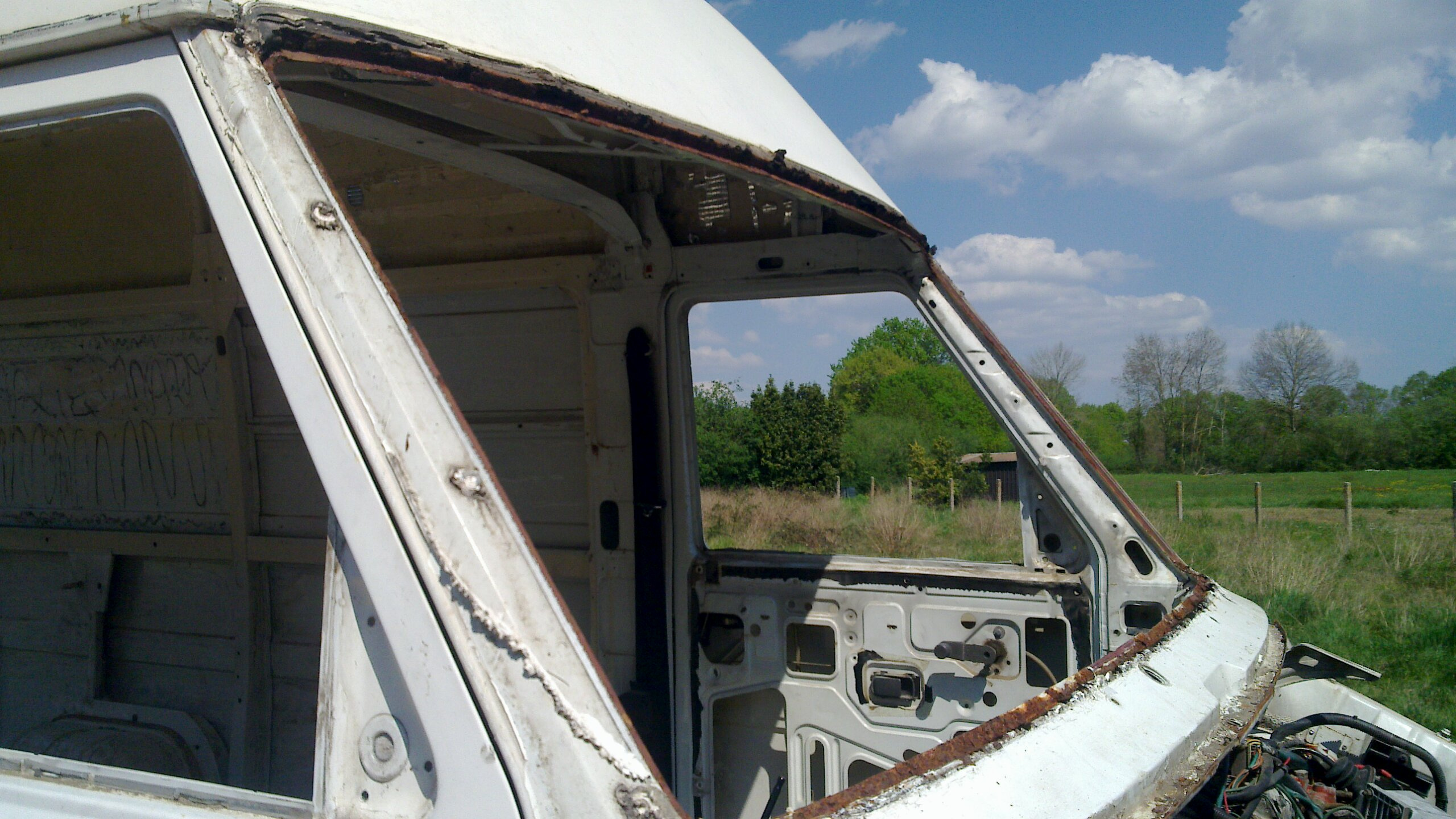

parebrise en haut dans la cabine et dehors
