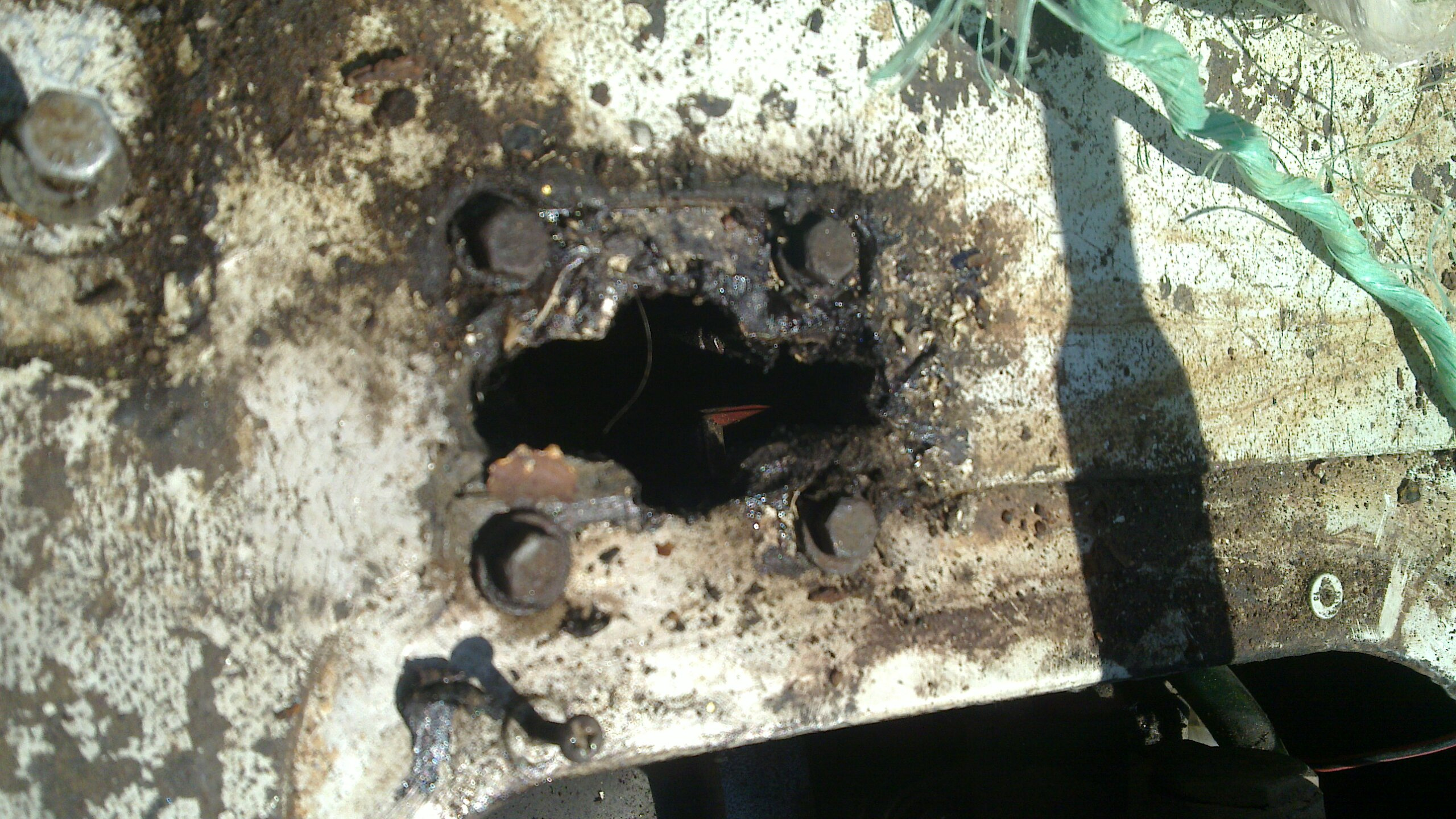

Avec les 5000 euros il faut que je soigne aussi mon pb de corrosion sur le renfort de longeron car c'est bien avancé et j'ai des gros trous aussi derrière les plastiques de passage de roue. L'intérieur des ailes aussi c'est abimé et j'au un bon gros trou sur la tôle du compartiment moteur. Au niveau des charnières des portes AR ça demande qu'à percer et dérrière le parechoc droit c'est mort de chez mort.

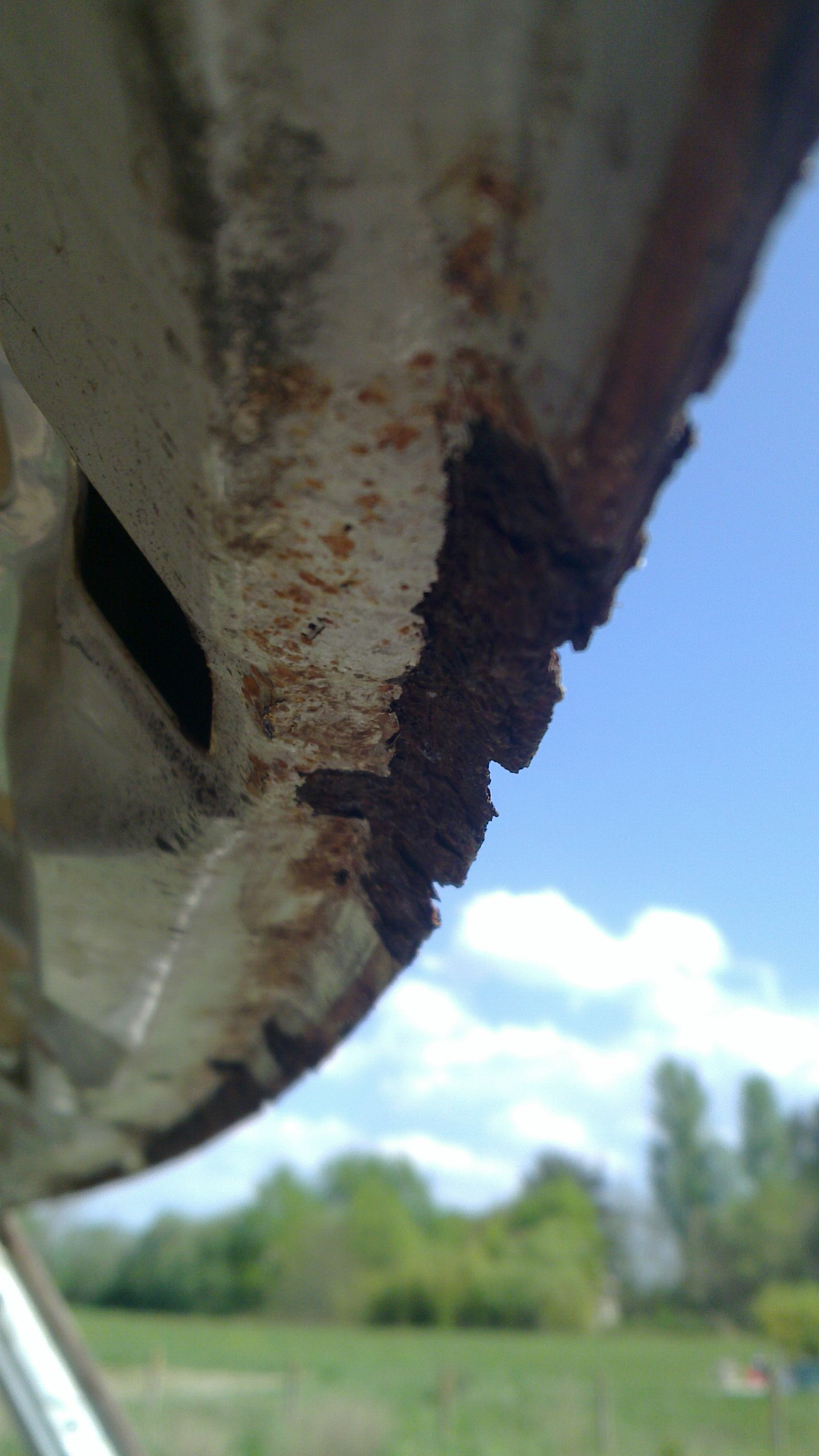

Une photo du bas de l'ossature parebrise après dépose du parebrise. Le haut n'est guère mieux.
Messages : 5061
Re: Pb de caisse de IVECO daily 30.80 sur 4x4 40.10
Bruno Jordan a écrit : 11 avr. 2020 09:00 Euh , le prénom du gars commence par un D?
ha...on va avoir un debut de reponse..... :mrgreen:
sinon ouai patzon,s'est quand même bien touché...fait des photos des autre endroit pourri pour voir,et du camion en general...

Ouf... c'est bien attaqué là quand même...
Envoies en plus stp qu'on puisse mieux juger.

Le pb de corrosion sur le longeron :

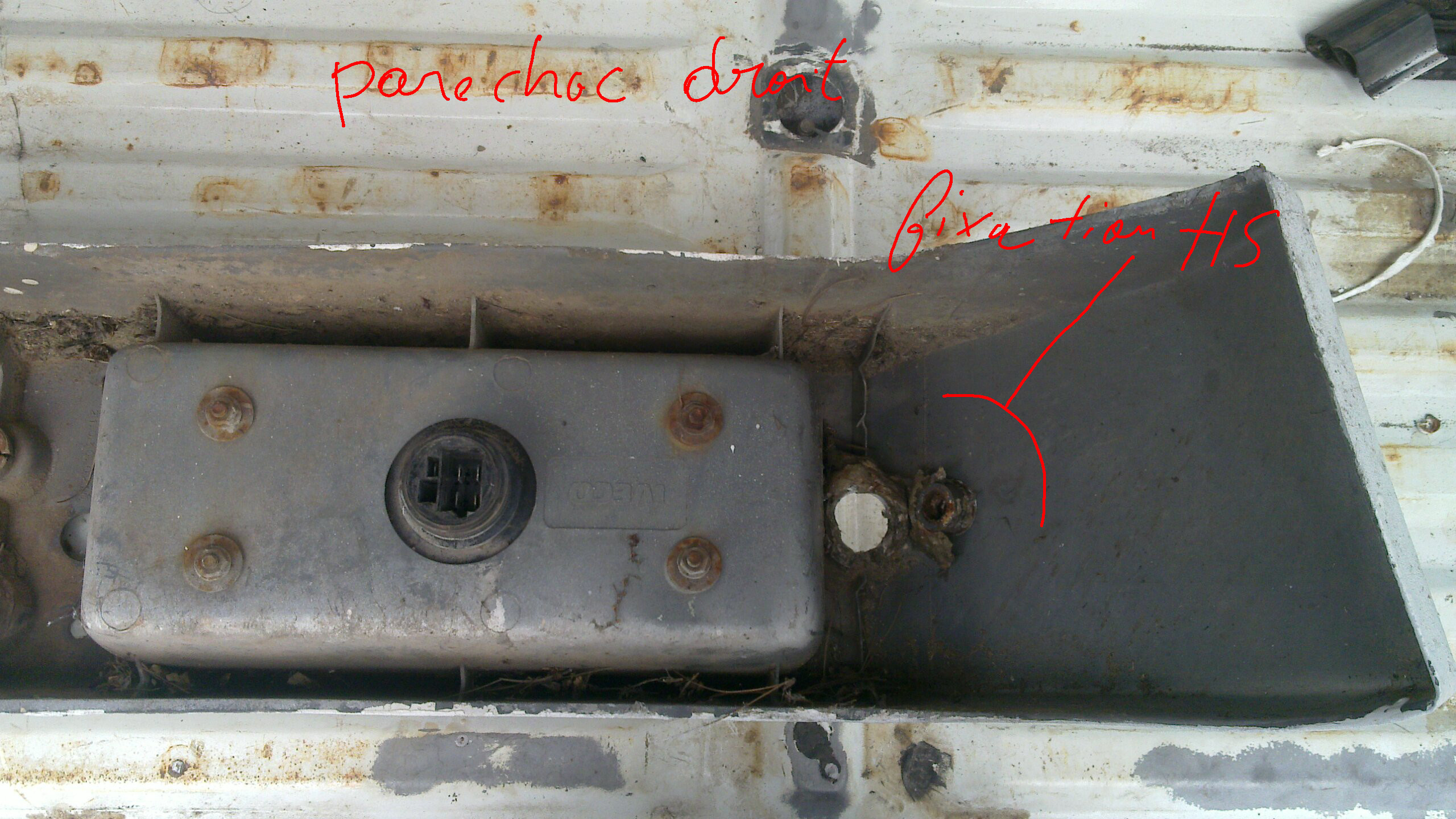

parechoc droit cassée. collage mastic qui tenait plus.
derriere le parechoc (j'ai enlevé du vieux mastic rouillé qui tenait plus beaucoup)
et vue en dessous

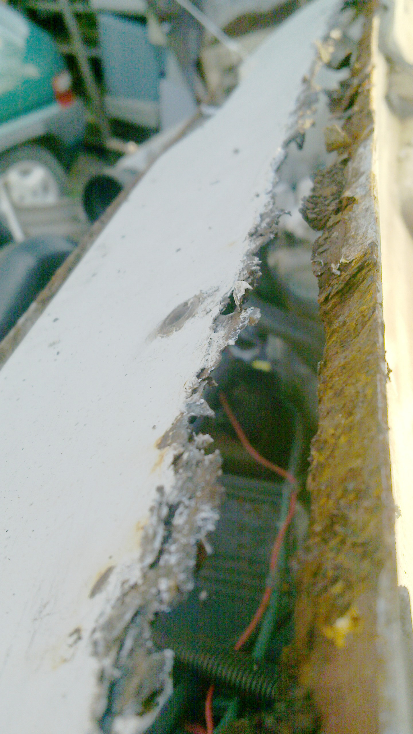

parebrise en haut dans la cabine et dehors

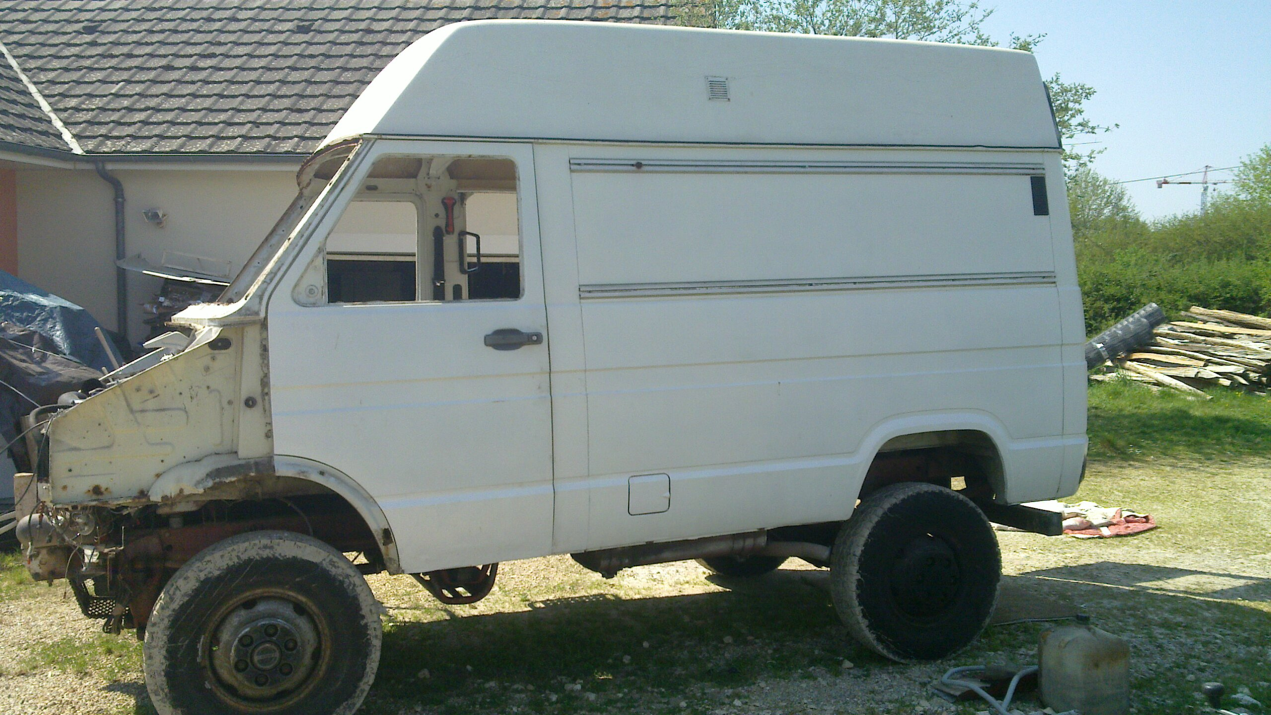

Message par patzon2 »
Vu d'ensemble du zozo
