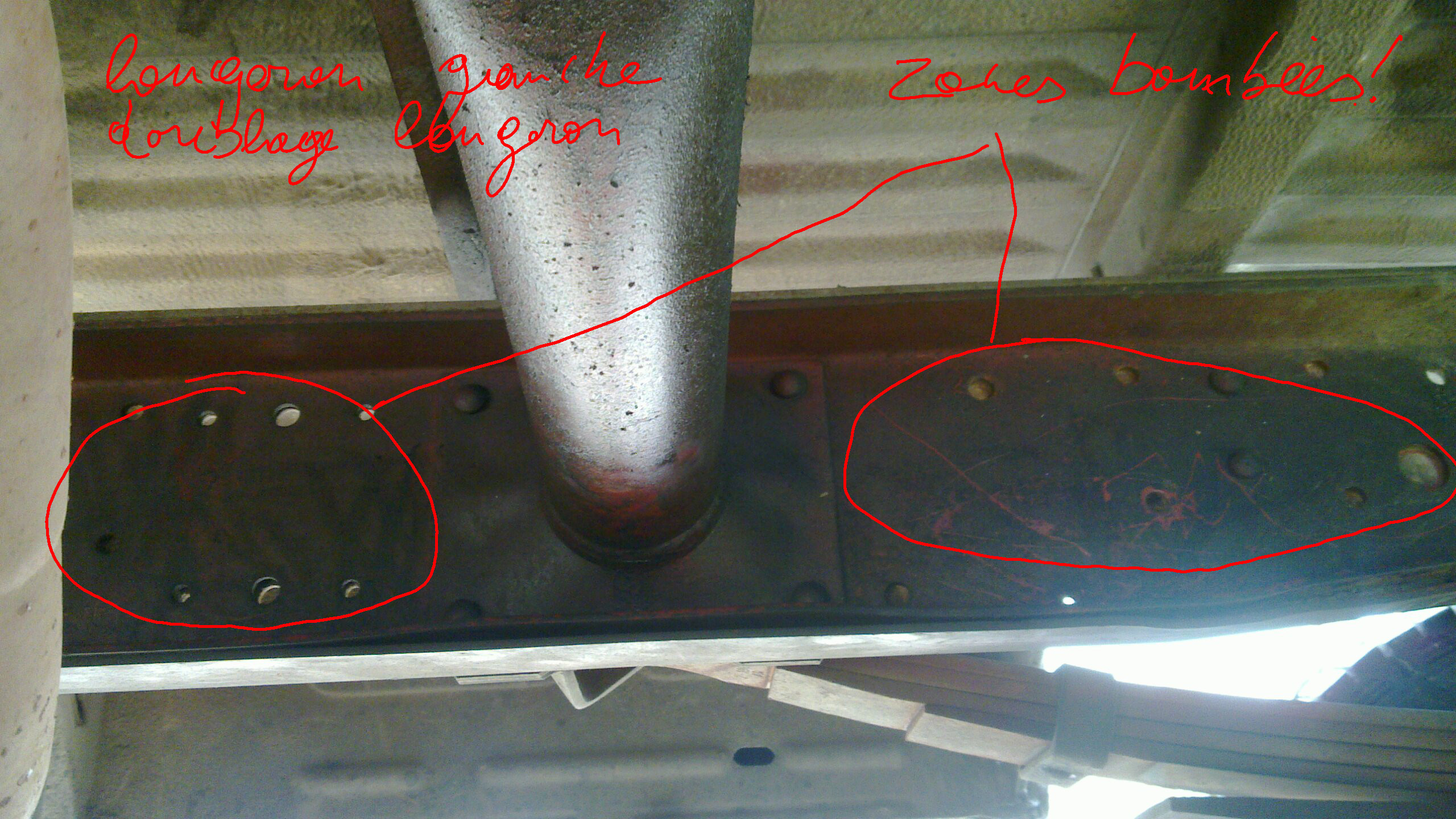

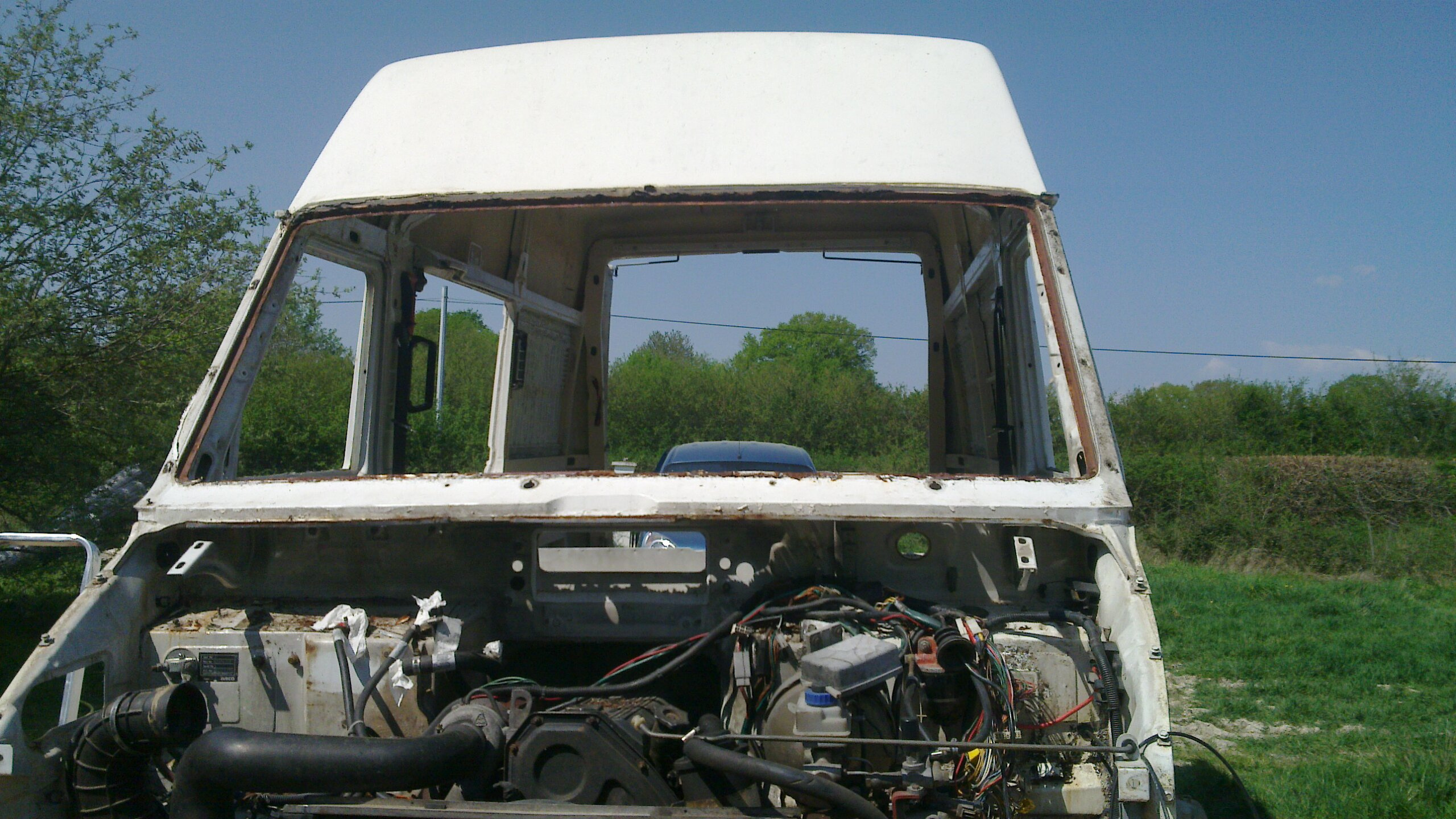

Avec les 5000 euros il faut que je soigne aussi mon pb de corrosion sur le renfort de longeron car c'est bien avancé et j'ai des gros trous aussi derrière les plastiques de passage de roue. L'intérieur des ailes aussi c'est abimé et j'au un bon gros trou sur la tôle du compartiment moteur. Au niveau des charnières des portes AR ça demande qu'à percer et dérrière le parechoc droit c'est mort de chez mort.
Une photo du bas de l'ossature parebrise après dépose du parebrise. Le haut n'est guère mieux.

sinon ouai patzon,s'est quand même bien touché...fait des photos des autre endroit pourri pour voir,et du camion en general...

Ouf... c'est bien attaqué là quand même...
Envoies en plus stp qu'on puisse mieux juger.

Le pb de corrosion sur le longeron :

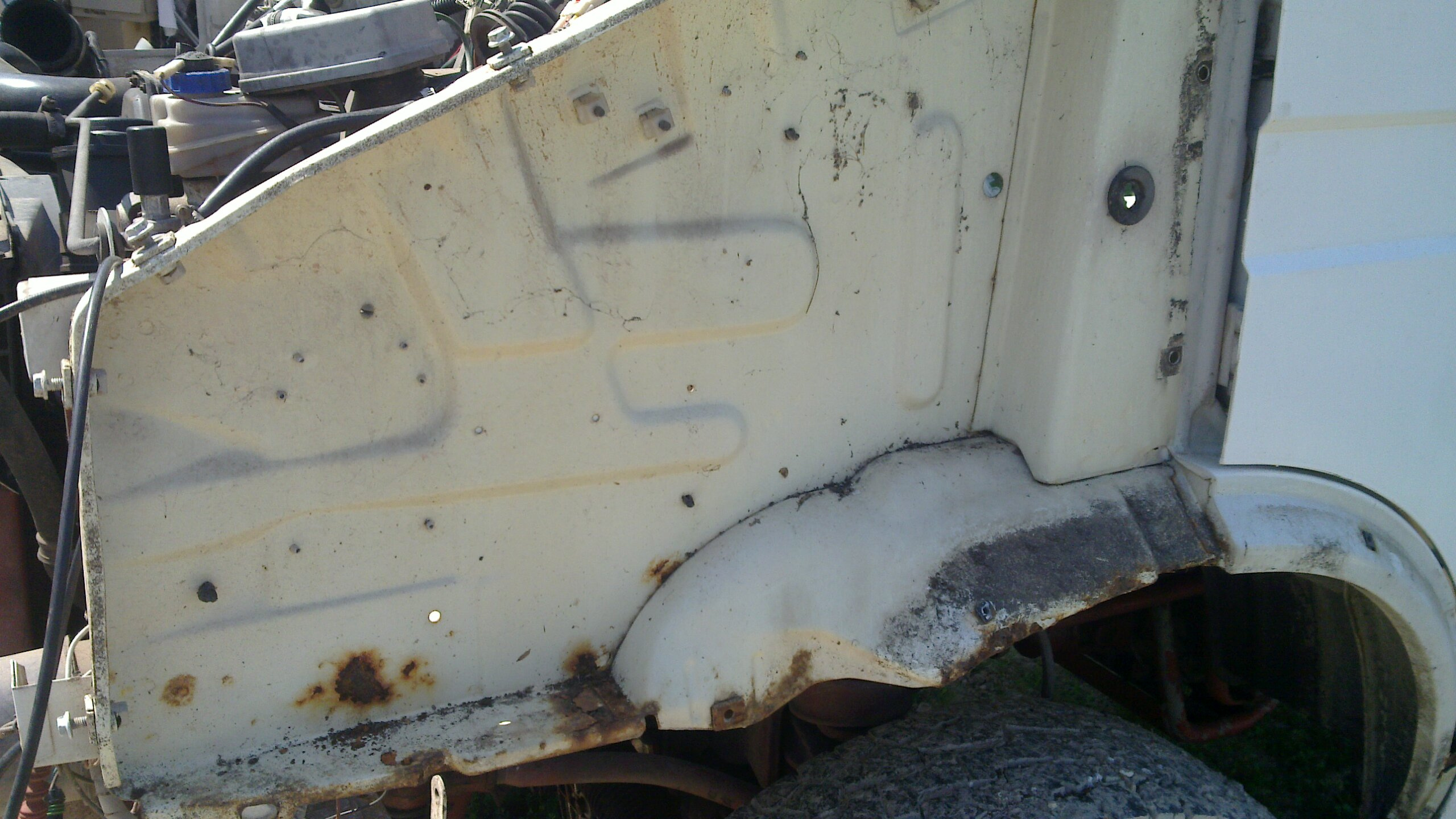

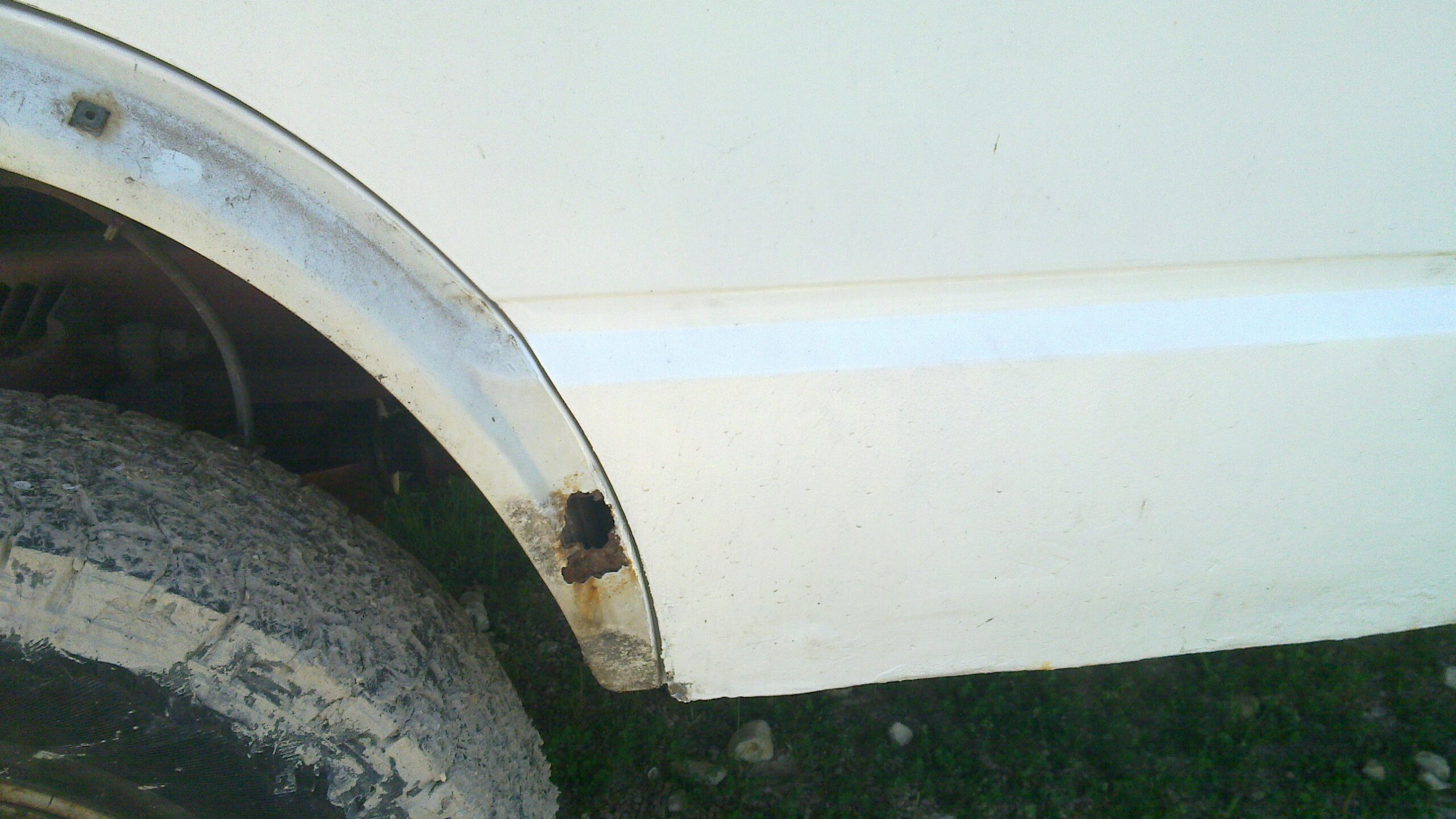

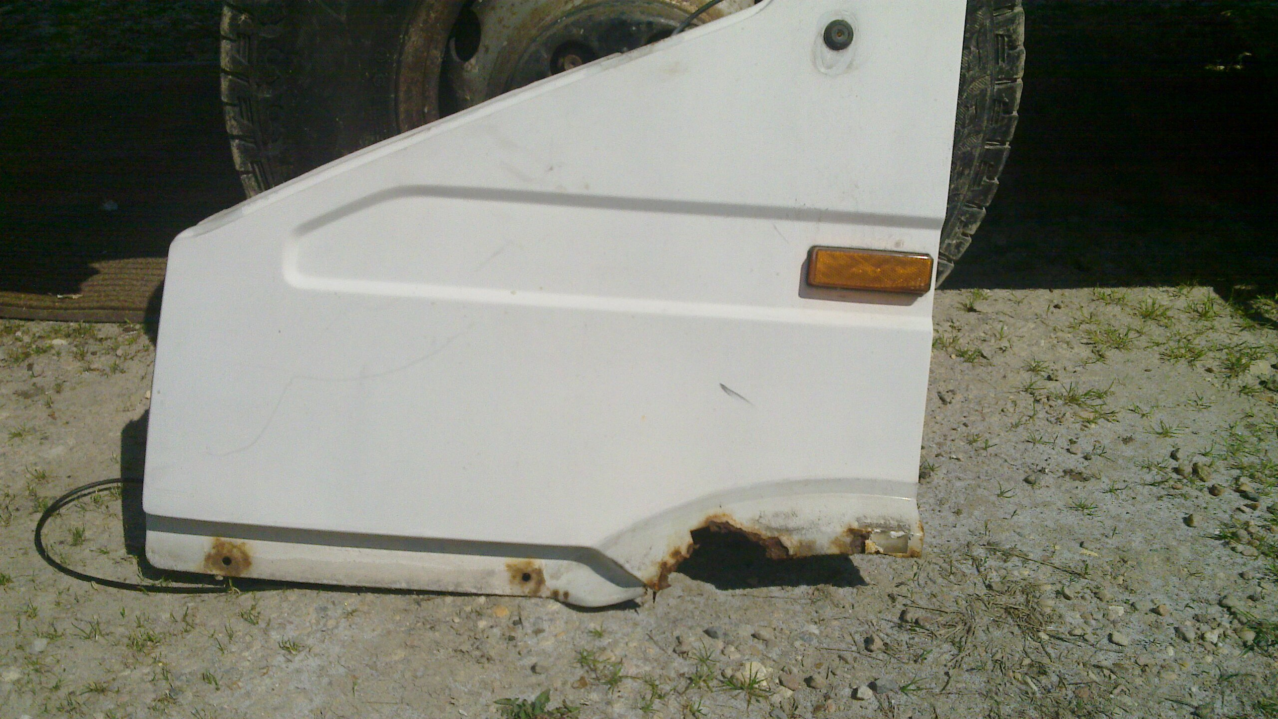

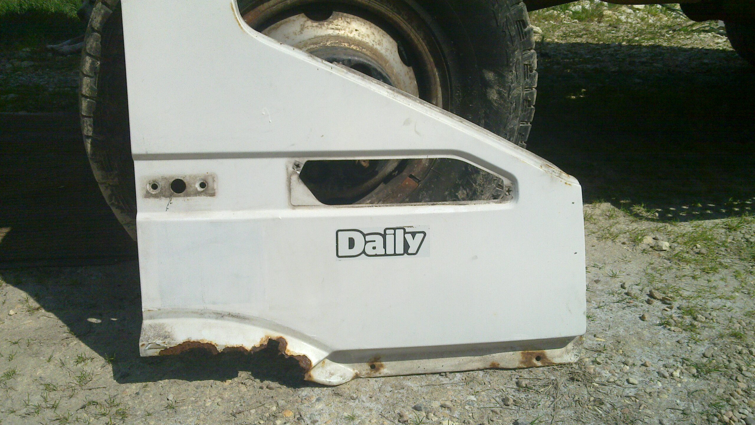

les ailes et deriière une fois la deco plastique otée

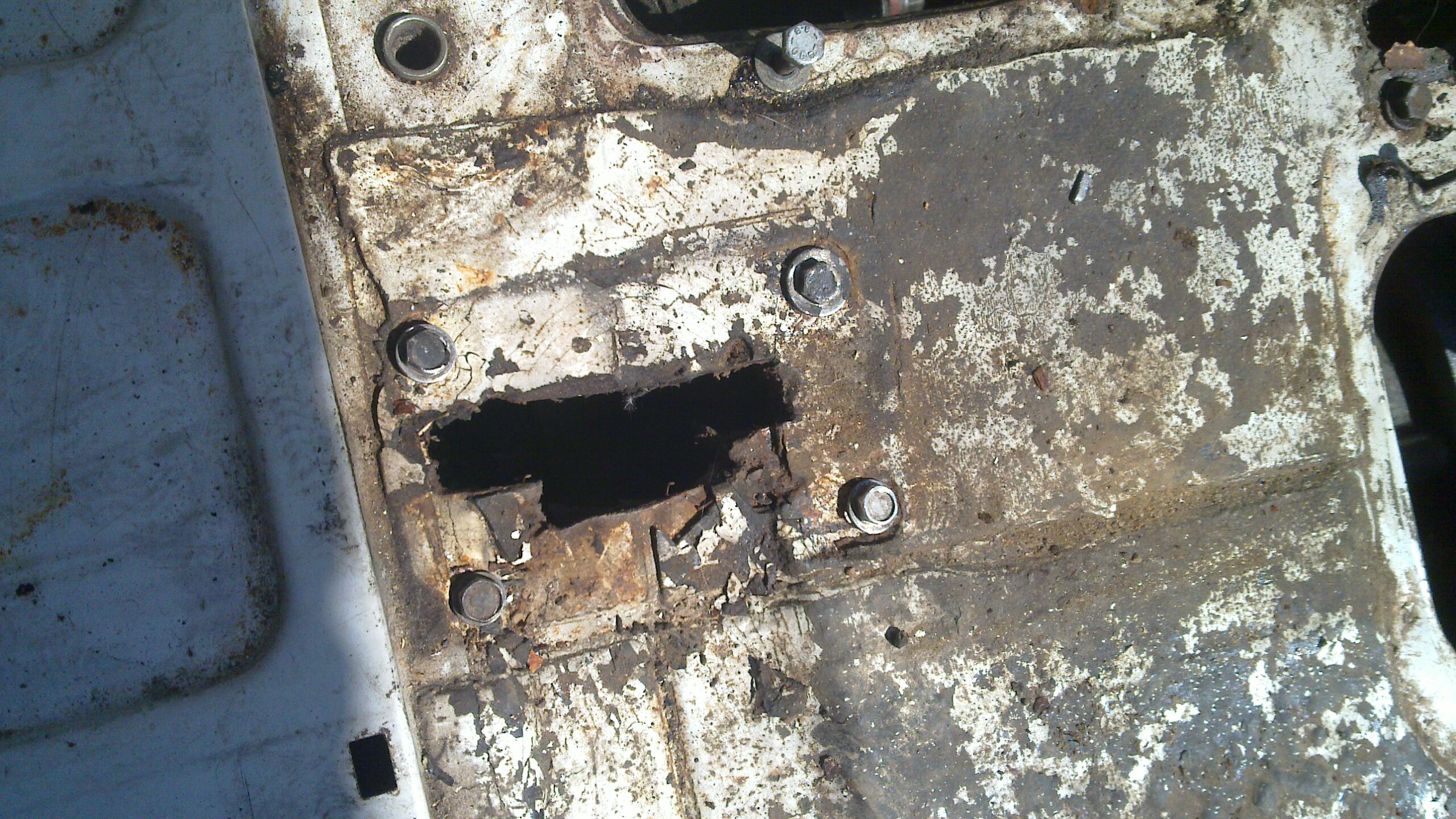

Decoupe de la caisse du 4x2 pour les commandes 4x4 et l'accès aux boulons des silent blocs avec une perforation à coté

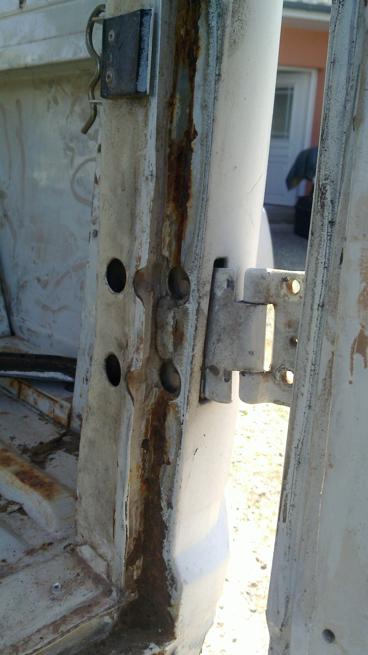

Message par patzon2 »
Corrosion a coté de charnière arrière avec un peu de perforation
