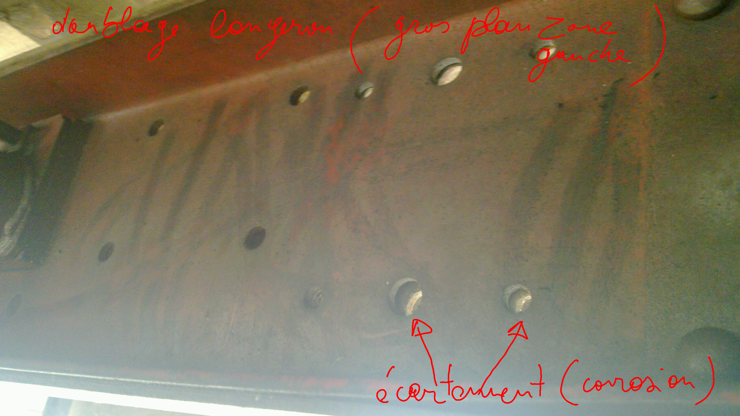

Avec les 5000 euros il faut que je soigne aussi mon pb de corrosion sur le renfort de longeron car c'est bien avancé et j'ai des gros trous aussi derrière les plastiques de passage de roue. L'intérieur des ailes aussi c'est abimé et j'au un bon gros trou sur la tôle du compartiment moteur. Au niveau des charnières des portes AR ça demande qu'à percer et dérrière le parechoc droit c'est mort de chez mort.

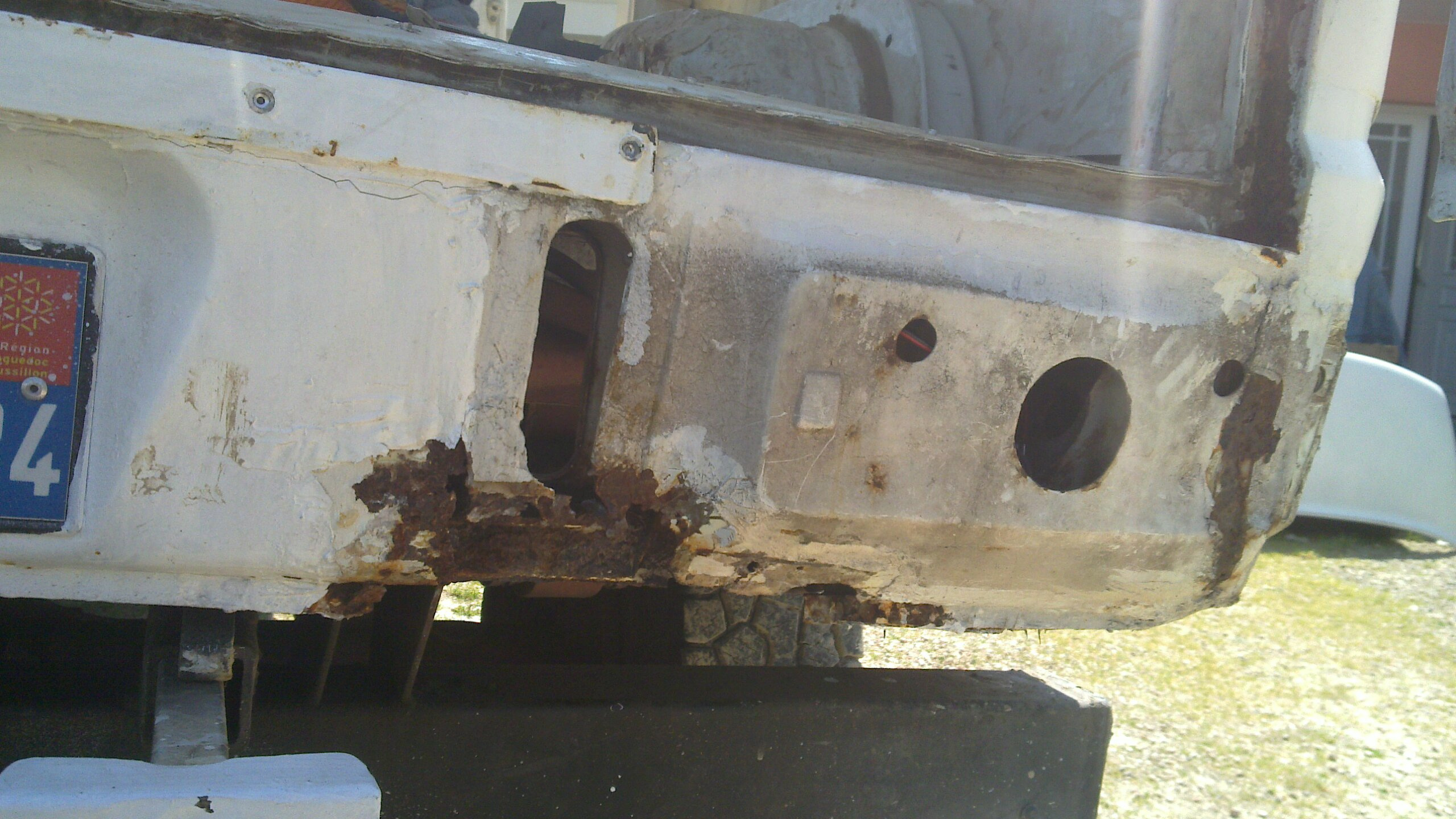

Le pb de corrosion sur le longeron :

parechoc droit cassée. collage mastic qui tenait plus.
derriere le parechoc (j'ai enlevé du vieux mastic rouillé qui tenait plus beaucoup)
et vue en dessous
