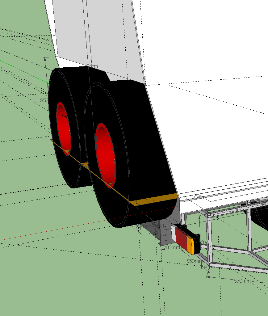

Pour les roues de secours, je ne saurait te dire avec certitude, de mon côté je l'ai ai intégrés au PAF max avec ferrures. elle ne dépassenront pas.
Pour 2 raisons :
- un PAF au delà de 2 mètres commance à être un peu difficile à gérer (je suis avec 2.60 et je peu te dire que c'est beaucoup en manoeuvres !
- derriere les roues je dois ajouter les vélos ou moto... daonc + 70 cm minmum !!
la perte en volume est de 0.30 (profondeur) x 2.50 (largeur HT de ma cellule) x 0.8 (hauteur) soit 0.6 m3.... soit une belle penderie ou beau placard reservoir d'eau ....
- arr.PNG (69.25 Kio) Vu 2476 fois
- arr 2.PNG (58.46 Kio) Vu 2476 fois
- arr 3.PNG (1.18 Mio) Vu 2476 fois

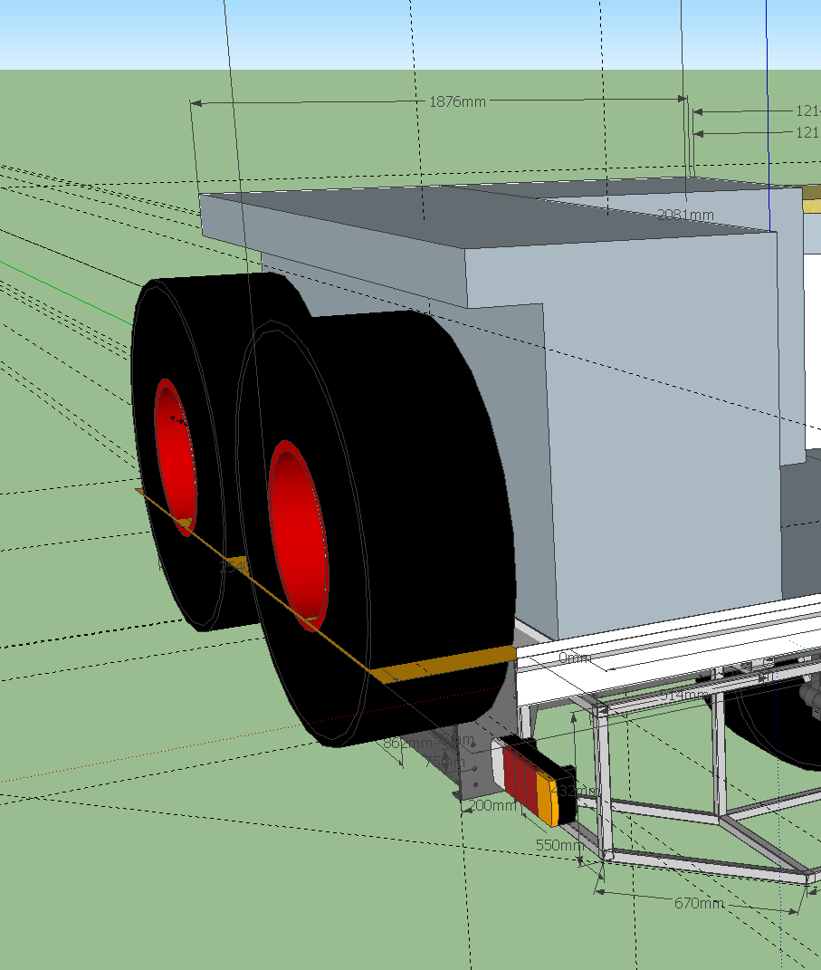

Pour le début d la cellule à l'axede roue avant, regarde le post de Fab38, il a du grater quelques cm mais pas tamt que çà... 0.54 est déjà très proche de la cabine, pour peu que tu souhaites faire un passage cabine il faut un peu d'espace pour réaliser la jointure facilement aussi. Et il faudra juste penser que lors de long trajet, l'air chaud du moteur viendra réchauffer la caisse . il faudra ajouter un pare chaleur comme on peut voir sur certaines annonces de CAM, il y a aussi le vase d'expantion qui est là.
- arr 4.PNG (182.42 Kio) Vu 2476 fois
