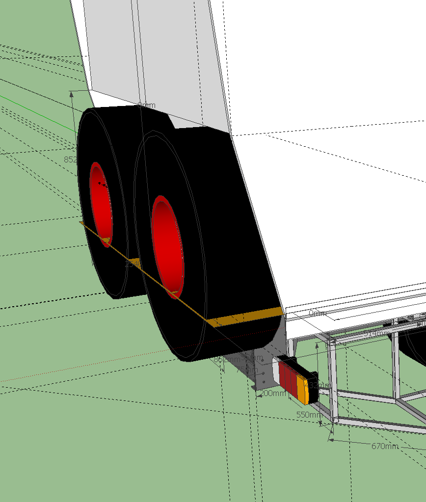

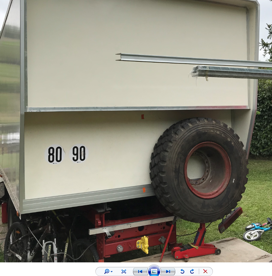

petite question pour la réflexion de l'aménagement, taille cellule etc ...
la Longueur hors tout max :
je voudrais mettre les 2 roues de secours( complètes) sur l'arrière du camion
cela est-il considéré comme une extension ? comme un coffre ou un porte vélo ?
si oui je pourrais utiliser le maximum pour la caisse,
et si non est il possible de le faire valider sans roue de secours
et de les rajouter ensuite, que risque t on ?

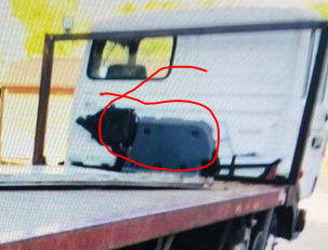

la distance mini entre l'entrée de carrosserie et l'axe de l'essieu 1 :
sur le BR j'ai 0.54, pour coller au plus la caisse a la cabine pour gagner en taille de caisse
qu'avez vous fait ? y a t il moyen de réduire ce chiffre de 0.54 avec une demande a Renault ?
quelle est la distance minimum entre la cabine et la caisse que vous ayez fait ?

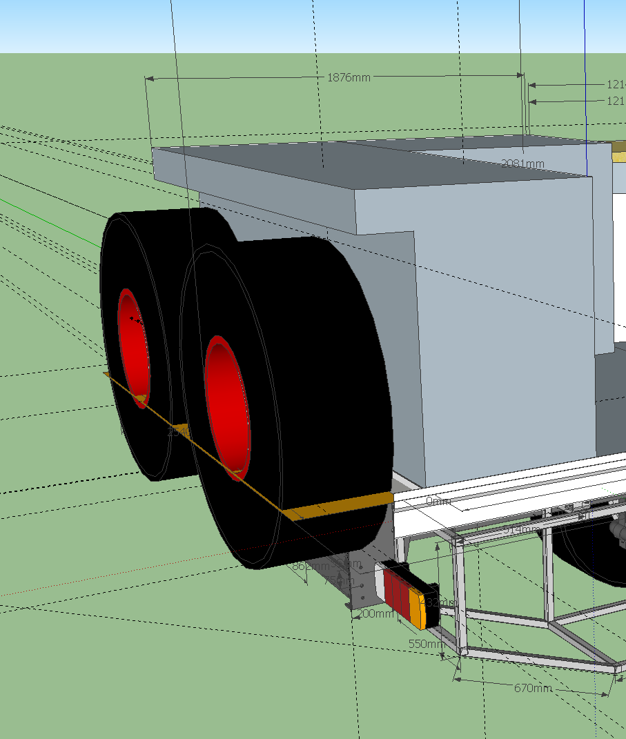

Pour les roues de secours, je ne saurait te dire avec certitude, de mon côté je l'ai ai intégrés au PAF max avec ferrures. elle ne dépassenront pas.
Pour 2 raisons :
- un PAF au delà de 2 mètres commance à être un peu difficile à gérer (je suis avec 2.60 et je peu te dire que c'est beaucoup en manoeuvres !
- derriere les roues je dois ajouter les vélos ou moto... daonc + 70 cm minmum !!
la perte en volume est de 0.30 (profondeur) x 2.50 (largeur HT de ma cellule) x 0.8 (hauteur) soit 0.6 m3.... soit une belle penderie ou beau placard reservoir d'eau ....
arr 2.PNG (58.46 Kio) Vu 2479 fois
arr 3.PNG (1.18 Mio) Vu 2479 fois
Après tu es libre de le présenter sans porte roue, la roue de secours de fesant pas partie des obligations du CT et du cahier des charges pour le RTI AUTOCARAVANE.
Pour le début d la cellule à l'axede roue avant, regarde le post de Fab38, il a du grater quelques cm mais pas tamt que çà... 0.54 est déjà très proche de la cabine, pour peu que tu souhaites faire un passage cabine il faut un peu d'espace pour réaliser la jointure facilement aussi. Et il faudra juste penser que lors de long trajet, l'air chaud du moteur viendra réchauffer la caisse . il faudra ajouter un pare chaleur comme on peut voir sur certaines annonces de CAM, il y a aussi le vase d'expantion qui est là.
arr 4.PNG (182.42 Kio) Vu 2479 fois
Pour les modifs après passage à le DREAL, c'est de la responsabilité de tout à chacun ! Pour des modifs mineures (amélioration continu de l'habitacle voir de l'ensemble...)
Les coffres font parties des mesures et du calcul de la répartition des poids (masses) si tu ajoutes, modifies, supprimes... au bout d'un moment il est clair que ton cam ne correspond plus en tout point avec le dossier que tu auras déposé. Et en cas de problème, c'est ce dossier qui fera référence.
Donc à moins de gros changements je ne vois pas l'obligation immédiate de refaire une RTI, le mieux est d'en parler avec le DREALMAN....

Re: Le 170 des mnms (4X4JS1) (4x2_4enfants2adultes)
Salut salut !!
Pour les roues de secours, c'est ton barré rouge qui te guide.
Pour notre part, Marley n'a pas de roue de secours sur le BR, alors, le support est démontable.
Car, à 6 dans 4mtrs, ba 0.5m, c'est carrément énorme !!
Idem pour la distance entre la cabine et la caisse, la DREAL à beaucoup regarder, mais pas cette cote.
Après, la modif de carrosserie n'engendre pas de gros problème, mais en cas de gros pépain, c'est certainement une autre histoire...

Pour les RdS, pour en avoir discuter avec la DREAL, normalement ni les RdS, ni les vélos, motos, ect, ne doivent dépasser de PAF AR « avec ferrures« . En fait c’est ça qu’ils appellent des ferrures. Les charnières et tout le porte brassard... en tout cas c’est la version de la DREAL de chez moi.
Donc en cas de gros accident et passage d’expert...
Par contre ils se fichent de la distance entrée cellule par rapport à l’axe de la roue avant.
Tu peux même mettre sur ton BR le permet, un treuil à deux balles à l’avant et te faire une belle capucine qui dépasse bien en avant suivant le BR 😉

yes tu conseils quoi pour l'angle de fuite une ligne droite bas de roue/plateau ?
j'ai ça de base, c'est encore pire ... non ? mdr ...

MnMsenbalade a écrit : 03 févr. 2020 17:53 yes tu conseils quoi pour l'angle de fuite une ligne droite bas de roue/plateau ?
mais oui j'aimerai ne pas toucher a la premiere montée ou descente de gros gros trottoir de terre ;-)
Idéalement c’est top d’avoir le même en angle de fuite que d’attaque.
Après tout est une histoire de compromis. J’imagine que d’autres pourront te donner leurs avis.

Je me permet en passant.. ;)
Dans la pratique, sauf à faire du TT assez sévère, même si tu descend un bon angle, vu que l'ar sera un peu relevé, ça compense un angle un peu + ouvert que devant. (bon, si ça fait une cuvette et que ça remonte en face, mon raisonnement ne tient plus.. :twisted: )
C'est surtout en cas de marche vraiment marquée (style traversée de rivière avec un lit bien franc) que tu risque de toucher..
A voir où tu mets tes priorités en matière de terrain orch
