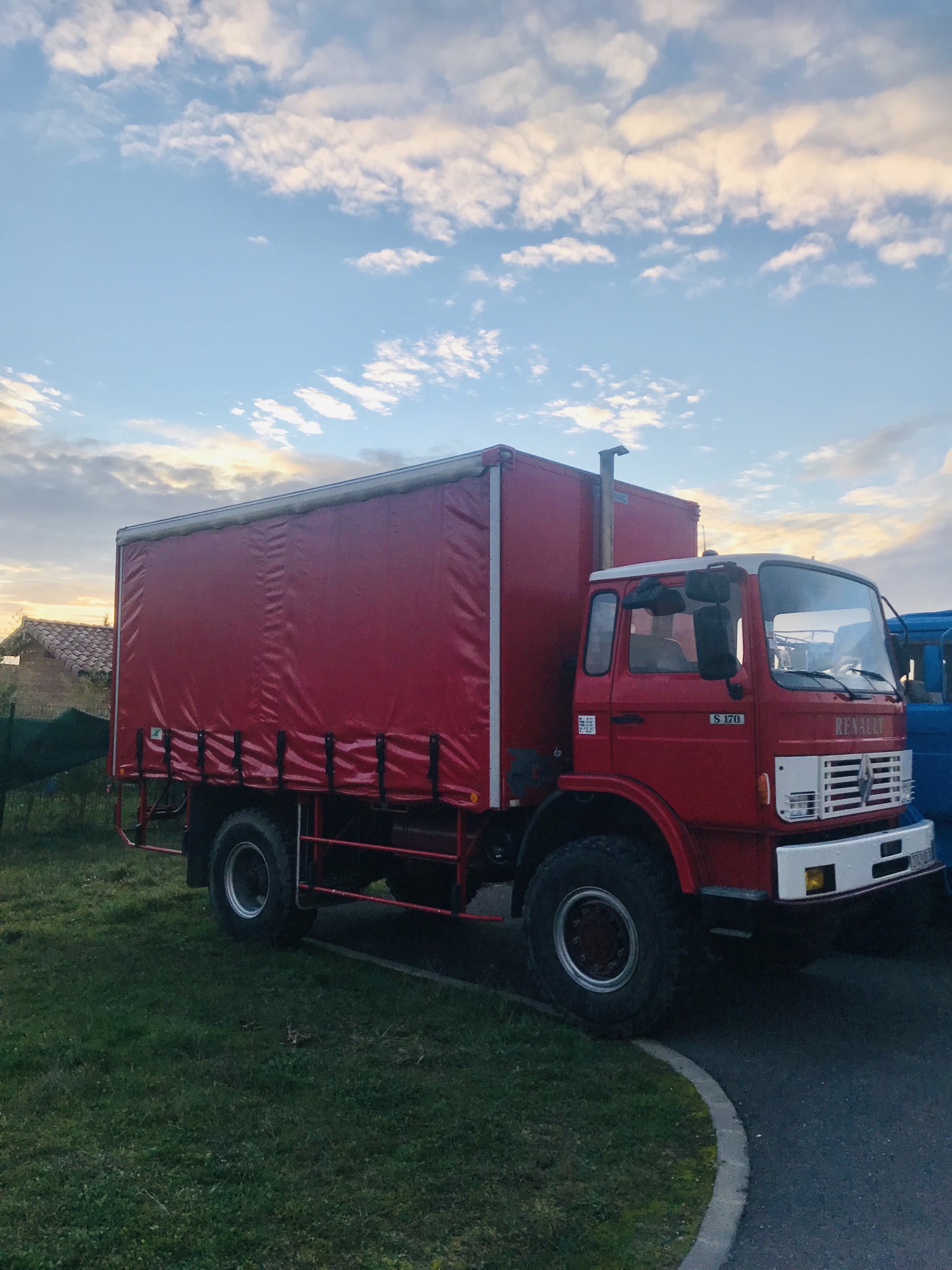

Le S170 des mnms (4X4JS1) (4x2) (4enfants2adultes) :lol:

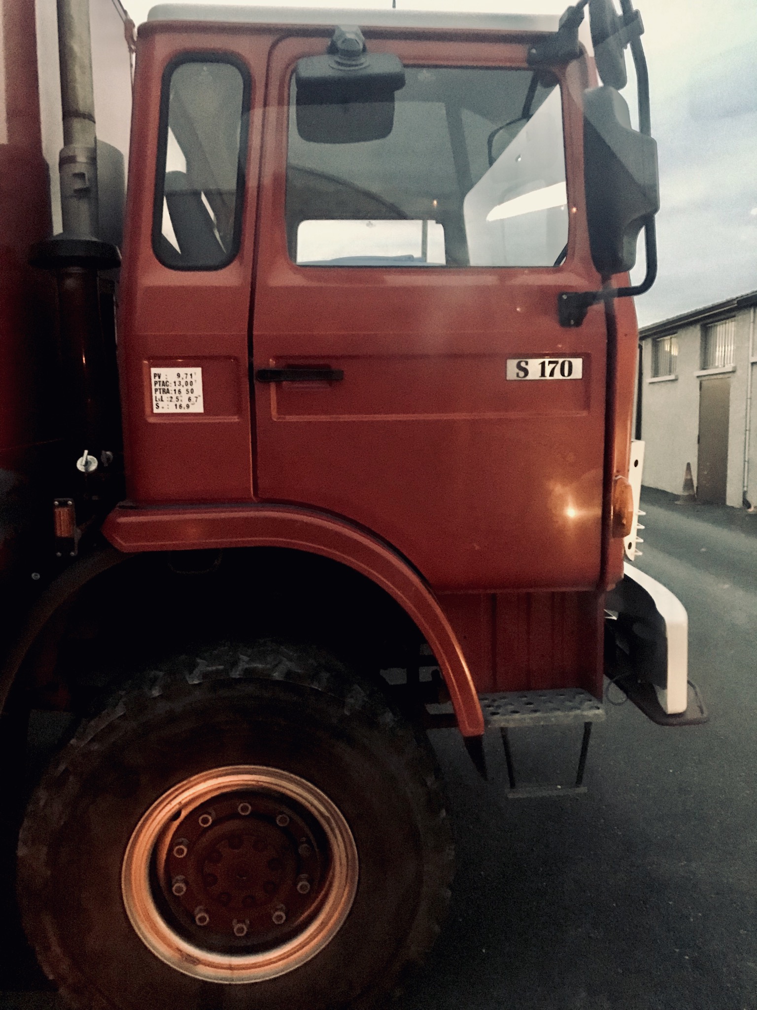

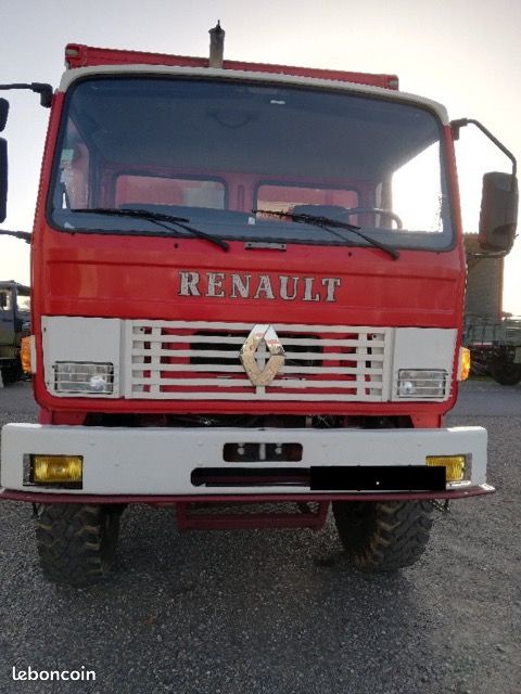

Hello hello , juste pour vous dire que ça y est !!!
:thumbup:
Nous sommes les heureux propriétaires d un S170
Flambant neuf ! :mrgreen:
850 km pour aller le voir fallait pas se louper ;-)
:drinkingcheers: Un grand merci à xavier-64 pour nous avoir trouvé ce qu on cherchait ;-) et avoir pris du temps a nous conseiller !
:drinkingcheers: Un grand merci aussi à com09 qui c est déplacé pour tester notre futur camion avant l achat !
Que dire le camion est neuf , entretenu à merveille
Un moteur qui tourne comme une horloge
Y a plus qu à !! yoda

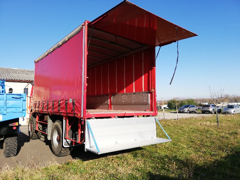

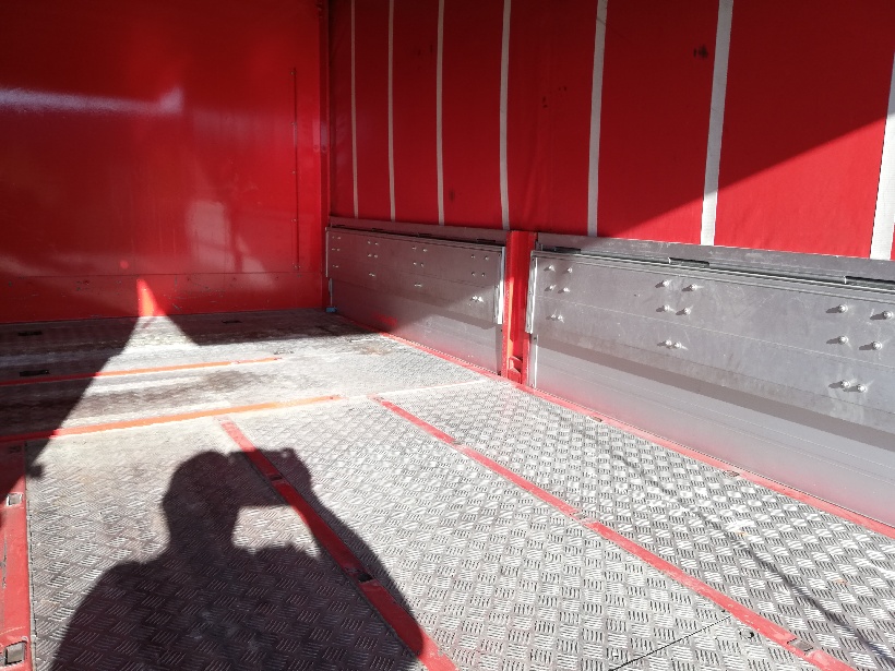

C est un camion plateau pompier 3,4 d empâtement ,
Plateau de 4m70 sur 2m50
Paf de 2m

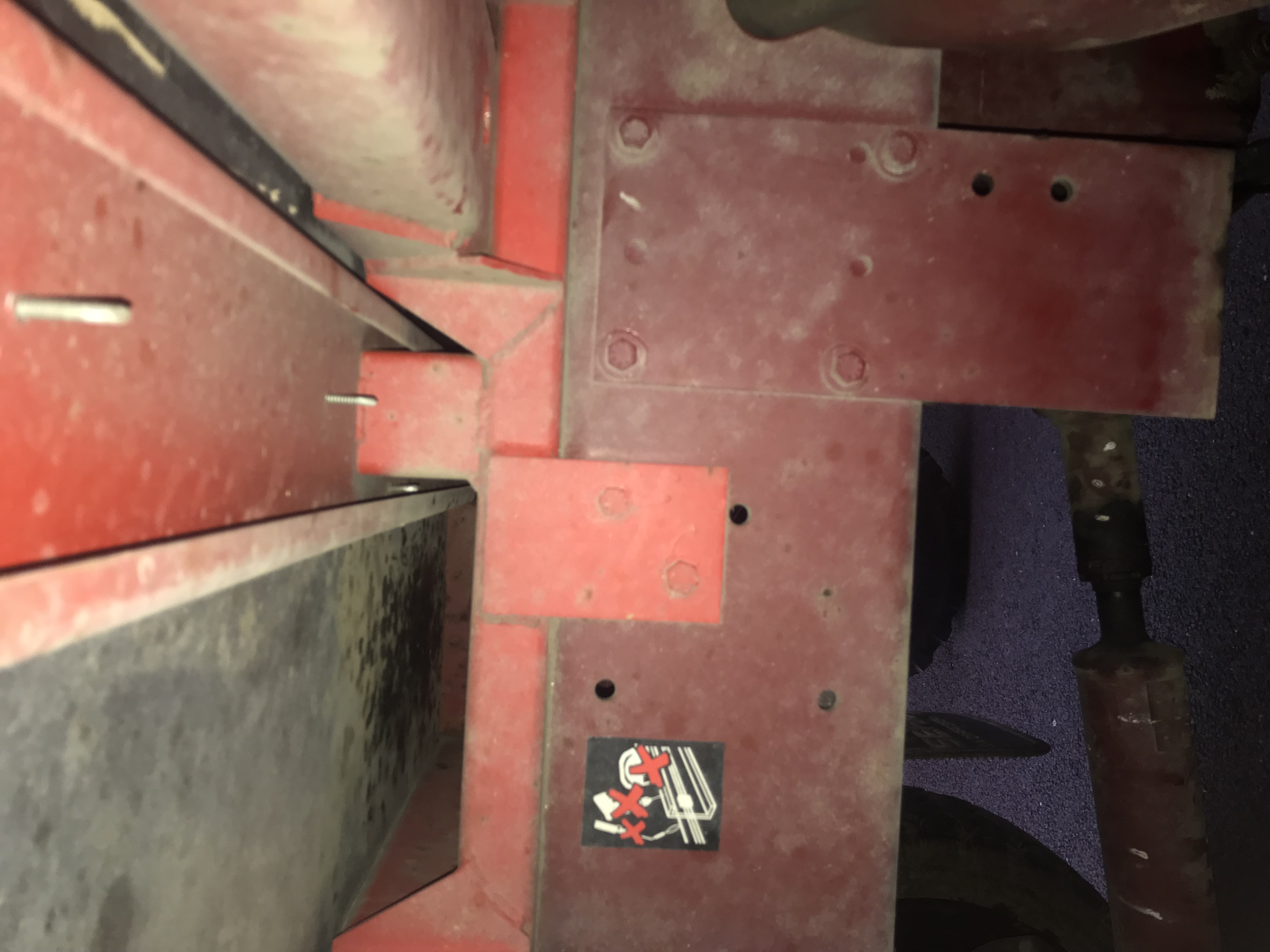

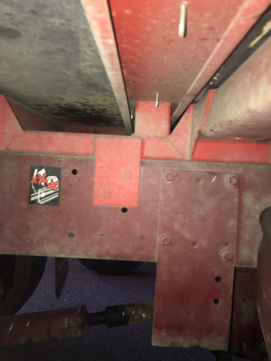

j aimerai dans la mesure du possible garder le plus possible de chose (faux châssis etc) :amuseordi:
A voir avec vous les fixations pour pas que la cellule pete à la première bosse ...) :shock:
Prix du cam : 11400 euros quand même ! :!:
Plus le convoyage vu que j ai pas encore le C :(
Voici quelques photos de notre bébé :
'moi j'y crois ;-)
Famille de 6 un peu dingo , S170 tout neuf,1993,20000Km ...
nous suivre ici : http://youtube.com/c/LESMNMSFAMILY'

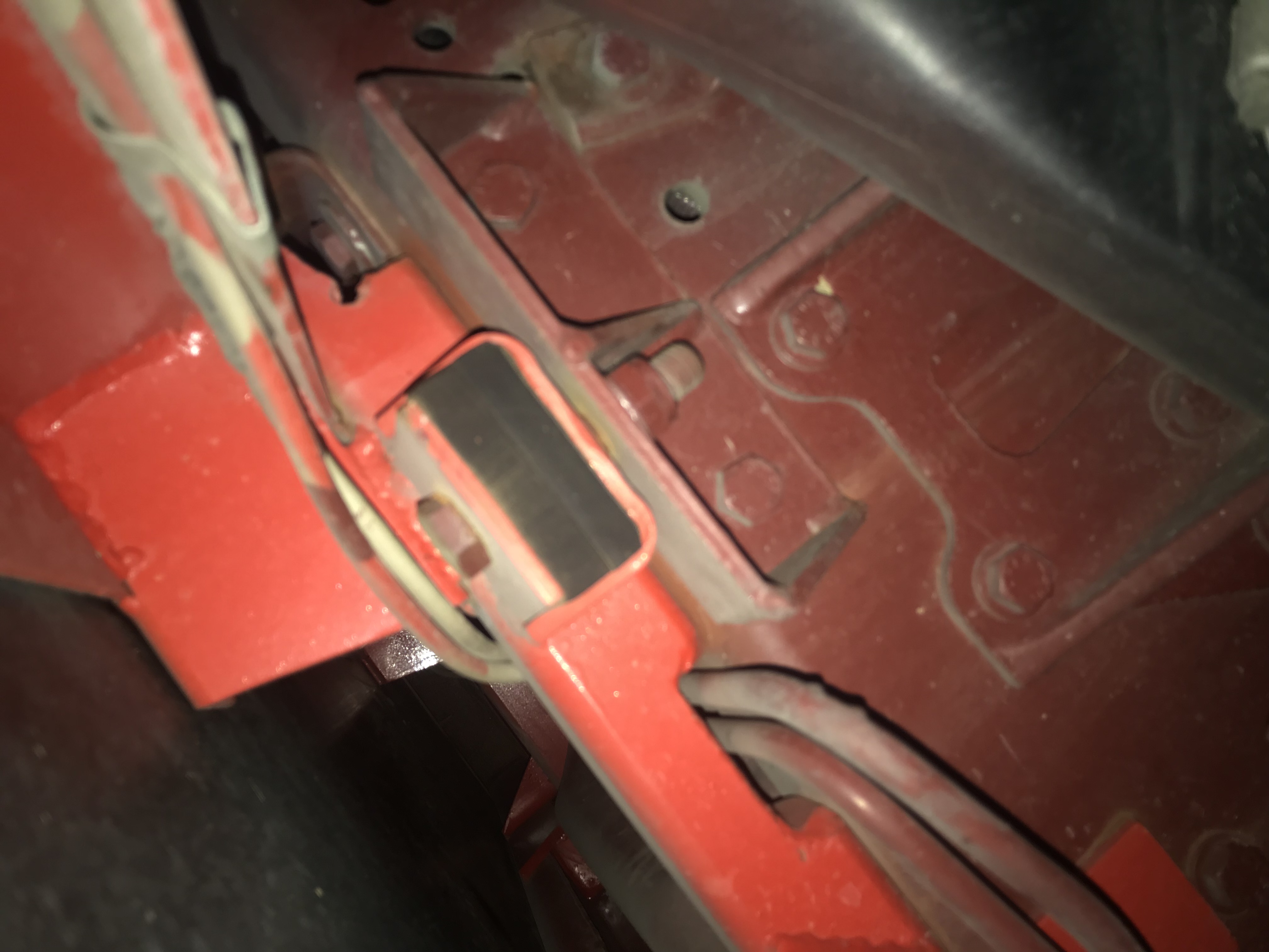

Que pensez vous de la fixation plateau ? Pour la construction de la cellule ?
J ai plutôt intérêt à faire une structure métal non ?
Que feriez vous ? Dans l idée si on pouvait garder le plateau ça serait le plus simple

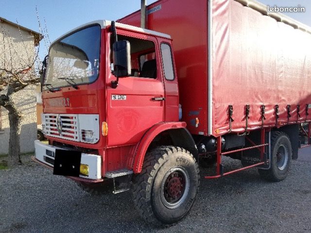

Je le regardais aussi de prêt il correspondait très bien à mon projet, je vais suivre tes travaux avec attention
Sur une des photos on voit un camion bleu, sais tu ce que c’est ?
Messages : 5057
Re: Le 170 des mnms (4X4JS1) (4x2_4enfants2adultes)
ouai s'est un trm 2000 (117ch,6.4t de ptac) un excelent camion mais il partent en Afrique très bientôt,le mec ne veut pas les passer en civil...(d’ailleurs je crois que ce n'est plus possible....)

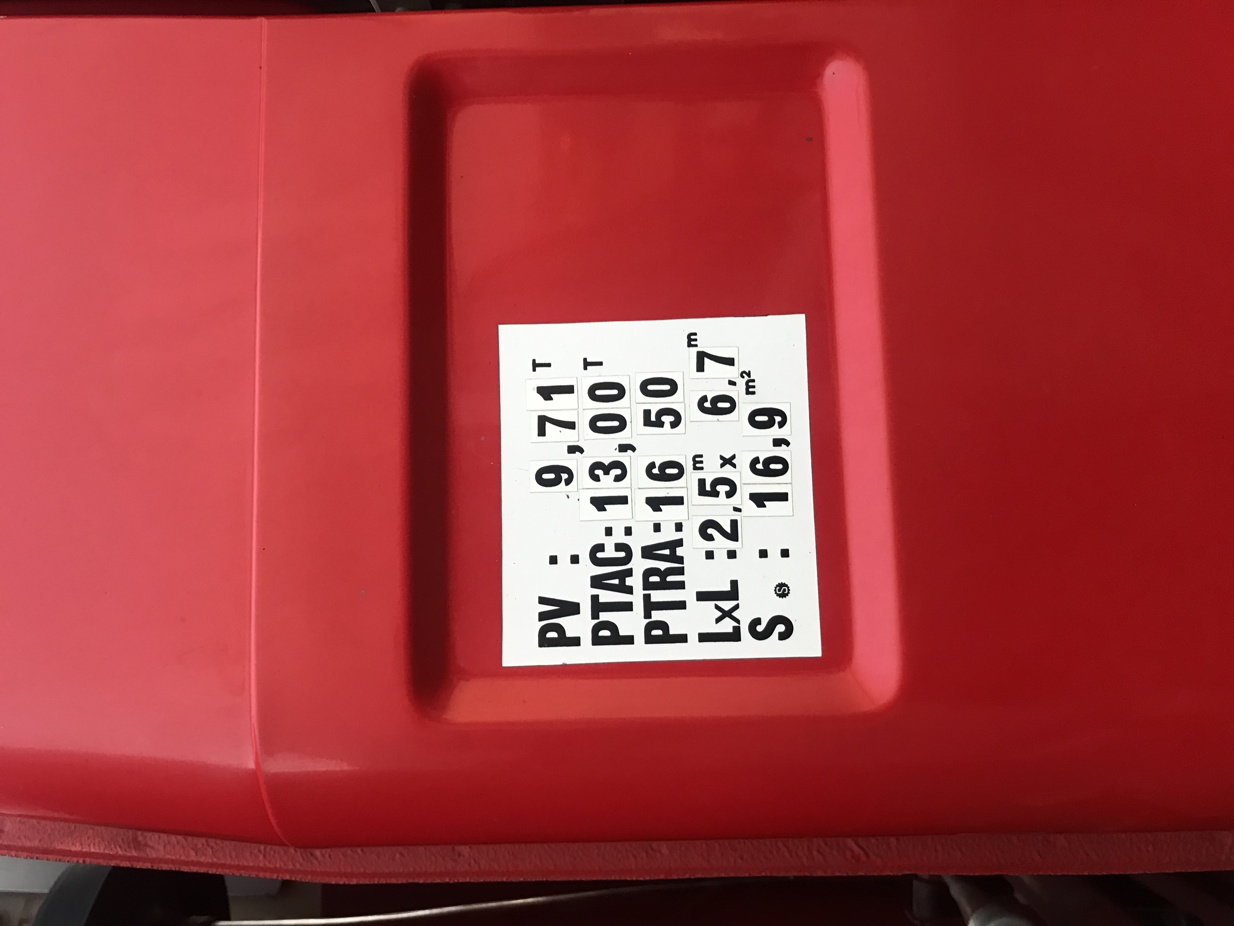

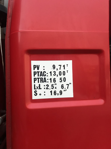

après c'est dommage d'être au dessus des 12T, tu vas devoir payer la taxe à l'essieu ou pas :?:
https://www.service-public.fr/professio ... its/F31220
et je suis étonné qu'il ai des jantes à 10 goujons (ce n'est pas les mêmes ponts que le mien qui est en a 8 trous) :?:
:drinkingcheers:
Messages : 5057
exact,mais y a moyen de faire passer le ptac a 11.9t..... :|
fab38
Mouhaaaaaaaa
Mouhaaaaaaaa
Messages : 780
Prénom(s) : fabien
Message par fab38 »
avec une RTI :roll:
en fait ce qui m'étonne c'est le PV :shock:
il a juste un plateau avec beaucoup d'alu et une bache
et pourtant son PV est égale au mien tout fini avec la cellule + 600L d'eau dedans + treuil ….
si c'est son réel poids alors l'aménagement va devoir être au plus simple :roll:
car les réserves d'eau et gasoil (qui sont un gros avantage sur un PL) pèsent très lourd

ha oui merde j'avais pas vu lors de la visite...bizarre ça.... faut voir ce qu'il y a sur la cg,mais s'est clair qu'il fait pas 9t a vide... :roll:
ps: 'tfaçon ouai,une rti,vu le chantier au niveau paperasse,un peut plus un peut moins :roll:

haha oui pareil !!!
Gros moment de panique juste juste avant de partir voir le camion ...
ma femme me dit :
ok il est top, mais la taille ça va ?
-oui ...
le poids ça va ?
- oui, apparemment sur le forum ils ont même pas assez de poids sur certain camion et sont du coup un peu tape-cul
t'es sur ?
- bah oui regarde le ptac - le pv ....
heu ..... oups ... :oops: :oops: :oops:
du coup on fait un rapide calcul , ça + ça + ça +ça +ça + ça .... ho putain :102: c'est méga juste !!!! :vomir2:
et là me revoila sur le forum a chercher les poids a vide des copains :102: ... je harcèle Xavier-64 ... :lol:
et qui voit juste en me disant, il a du enlever des trucs ... :thumbup:
et je dis je comprend rien ... :roll: enfin bon du coup on se laisse la nuit pour réfléchir :idea:
j'appelle le vendeur le lendemain, il me dit ... ouiiiiiii il y avait plein de truc dedans ... dont une grosse cuve de 2000l , étagères etc ...etc ...
faudra donc le repeser ... mdr ...
donc a suivre !
Bon, un petit passage rapide sur une bascule automatique s'impose... :lol:
Par contre, pour le passage annuel au CT, va falloir charger pour arriver aux 2/3 de la Charge Utile.
Si on imagine son PV actuel à 6T, ce qui devrait être çà à peu près, va falloir lui coller 3.5T dans la benne...
Si tu n'en a pas, cherche des cuves à eau 1000L, ça peut aider et c'est utile dans le jardin !

MnMsenbalade a écrit : 25 janv. 2020 01:42 . dont une grosse cuve de 4000l , étagères etc ...etc ...
donc a suivre !
ok mais les 2000L d'eau ne rentrent pas dans le poids à vide :?
c'est justement ça qui rentre en compte dans la charge utile d'un camion :roll:
regardes la plaque de tare ce camion équipé d'une cuve de 4000L :

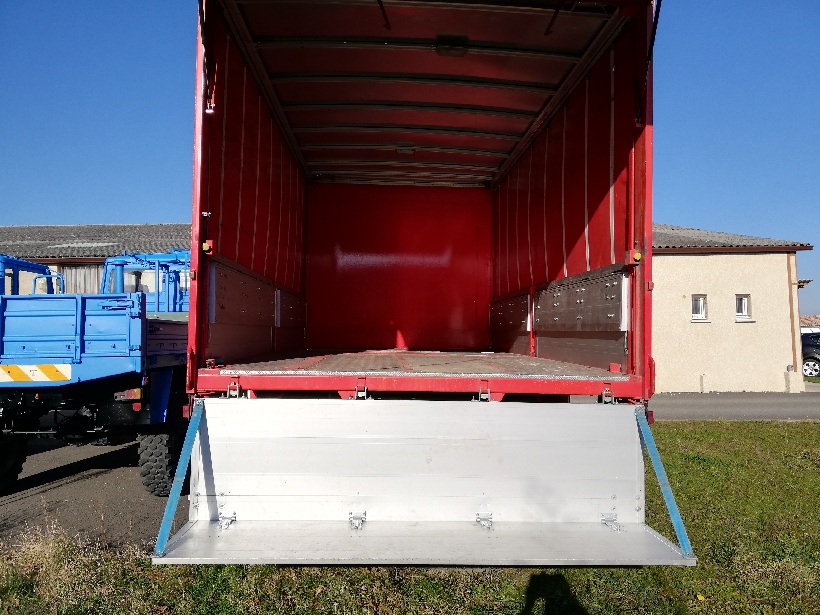

Je pense comme Pacha , que ton PV actuel n'ai pas loin des 6t
de mémoire le mien faisait 4.5T en châssis nu
+ environ 1T5 de ta caisse actuelle …..

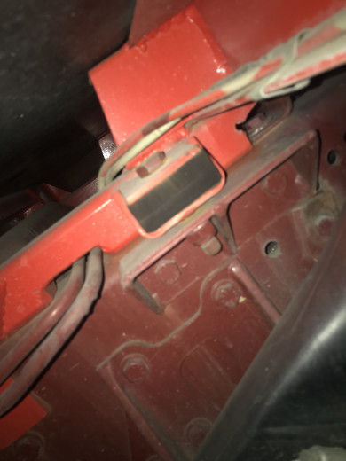

Ensuite tu demandes notre avis sur la fixation actuelle de ton plateau :
de ce que je vois, il est simplement fixé en rigide sur le châssis du camion
ce n'est pas gênant pour une caisse bâchée comme tu as car elle doit se déformer facilement en croisement de ponts
mais si tu mets une cellule camping car dessus alors ce n'est pas bon, sauf si tu ne fait que de la route.
Si tu garde ce plateau en modifiant éventuellement sa fixation alors je te conseille de le réduire un peu en largeur
--> le mettre entre 2.35 et 2.4m max
des roues en 10 trous se trouvent aussi bien que des 8
ma question c'était : je ne savais pas que les S170 avaient les mêmes ponts que les M210 qui sont en 10 trous
quelle est la dimensions des pneus actuels : 365/85R20 (= 13.00R20)
et que dit ton barré rouge sur les dimensions acceptées
après je n'ai pas compris si le camion était déjà chez toi ou encore chez le vendeur
si il est là haut alors tu peux demander au vendeur de le mettre sur une bascule pour connaitre son PV et afin de signer l'acte de vente en toute connaissance de cause
mais faut pas s'affoler, il faut juste se poser les bonnes questions et faire les "moins mauvais choix" ;)

Hello merci pour ces informations
Pour le ct si besoin je mettrais des ballots de paille
Ça devrait le faire mais je sais pas si ça marche du coup 😬 considéré comme marchandise j imagine
Pour le plateau oui la réflexion va être en premier la dessus car il est fixé complètement au châssis par 3 endroit et un dernier côté cabine avec du caoutchouc
Je vais voir ce qui est le plus simple à adapter pour que ça bouge un minimum le but n étant pas faire que de la route. Et en même temps je voudrais pas rehausser le plateau ... à suivre .
Le camion est sorti de chez le vendeur , il est entre le sud et mon nord ;-) on est sur la route du retour
Oui réflexion jour et nuit ! Vraiment un projet sympa
