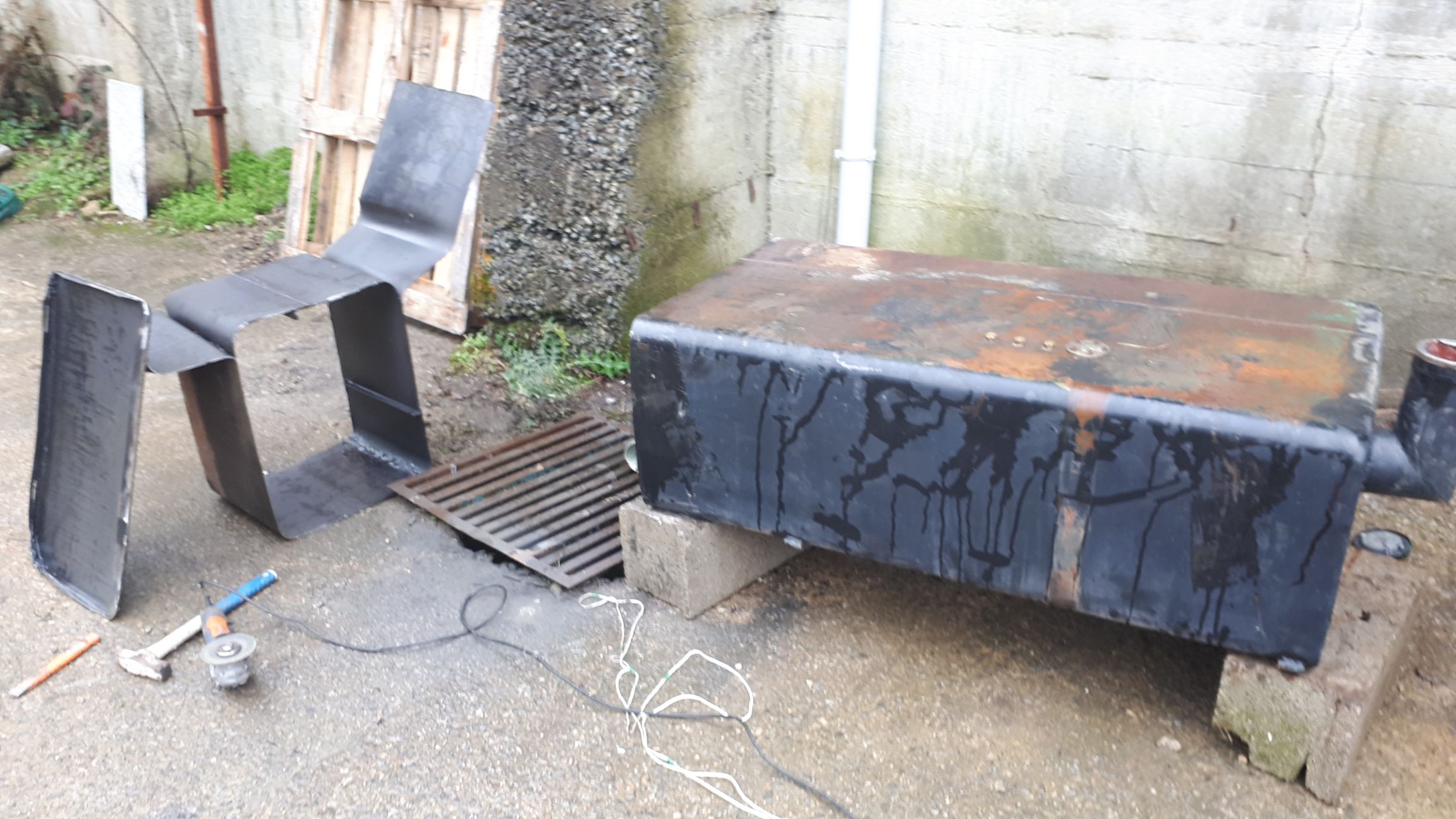

puisque avec l'humidité ambiante je suis coincé sur la peinture, j'ai commencé a faire la modif du réservoir principal.
reste plus qu'a ressouder.
le second sera modifié quand le 1 sera réinstallé.
objectif était de libérer la place sous la porte pour faire un mécanisme d'escalier escamotable
objectif de la modif du 2ème c'est de pouvoir créer des coffres supplémentaires
ça me fera passer de 900 litres à environ 620 (370 + 250)

Et bien dis donc, l'ancien proprio avait peur de tomber en panne ou bien ?
- dendrofred
- Pilote
- Messages : 142
- Enregistré le : 03 juil. 2016 10:17
Re: reprise de flambeau (mercedes 911la)
il les a fait faire en Iran pour 300 balles et a fait le plein pour 90 euro (900L)
