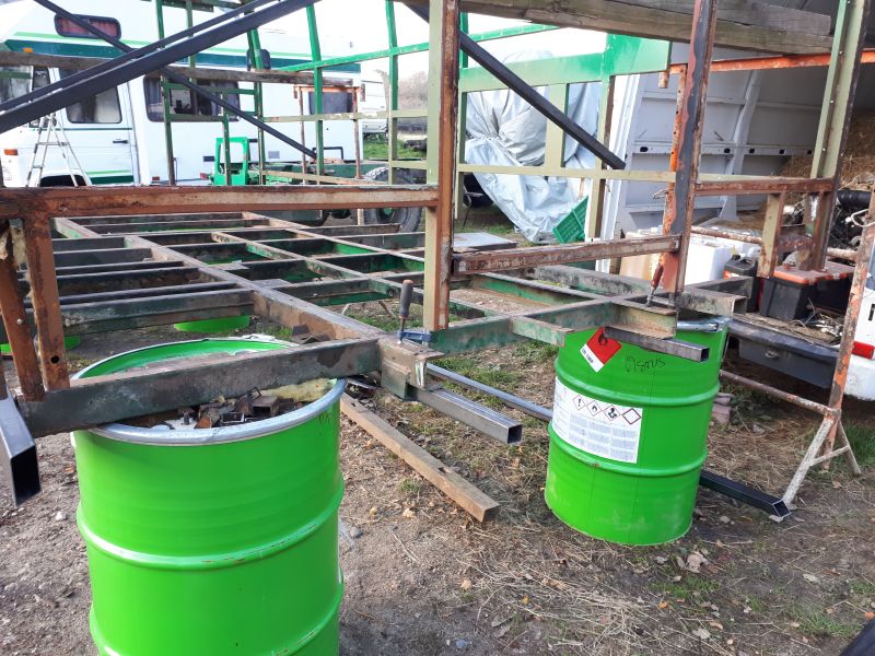

ces derniers jours :
le longeron a été retiré
les montants ont été coupés dans la partie basse pour retirer le défectueux.
reste un peu de préparation (meulage) pour pouvoir souder le nouveau longeron
puis j'assemblerais mes éclisses dans mes rallonges pour les montants.

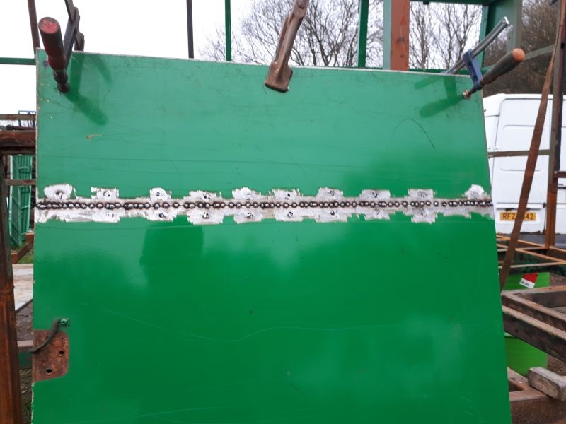

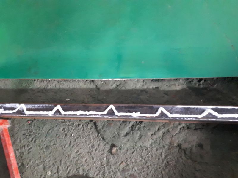

après 3 semaines de nettoyage, décapage et réajustement des derniers éléments de la structure, j'en vois le bout ! enfin ! cela à été un travail hyper éprouvant et super fastidieux.
j'ai respirer de la merde malgré le masque, j'ai pris des éclats dans les mirettes et j'ai eu le droit à 2 points de sutures sur l'index avec cette maudite meule qui tourne a l'allumage quand on la tient que d'une main !
j'avoue avoir bien saturer de ce boulot ingrat qui finalement ne va pas se voir !
il se voit tellement pas que j'ai quasi rien sous la dent pour illustrer ! après le traitement à l'acide
dernière relique a effacer à contre cœur.
test d'encollage de la tôle avec de la msp108
70cm de cordon sur une chute de tôle. j'ai pu me pendre après en gigotant, ça n'a pas bronché malgré la vieille peinture et l'absence de préparation (pas de dégraissage).
les tôtes seront collées et pointées par l'intérieur.
