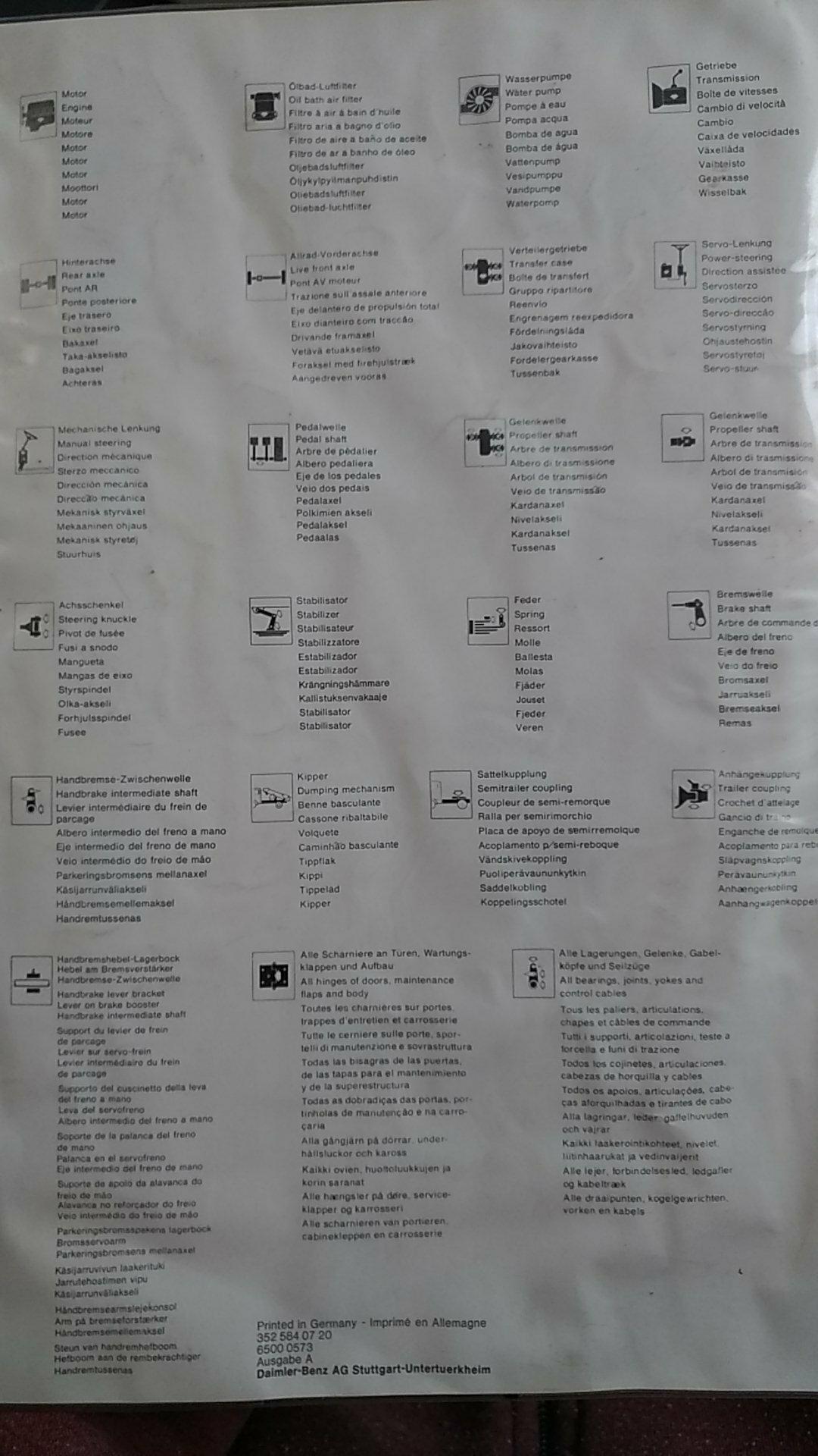

J'ai le plan de graissage mais il est dans le camion que je n'ai pas sous la main. Mais ! Par chance, je vais le voir demain ! Je te filerai ça !

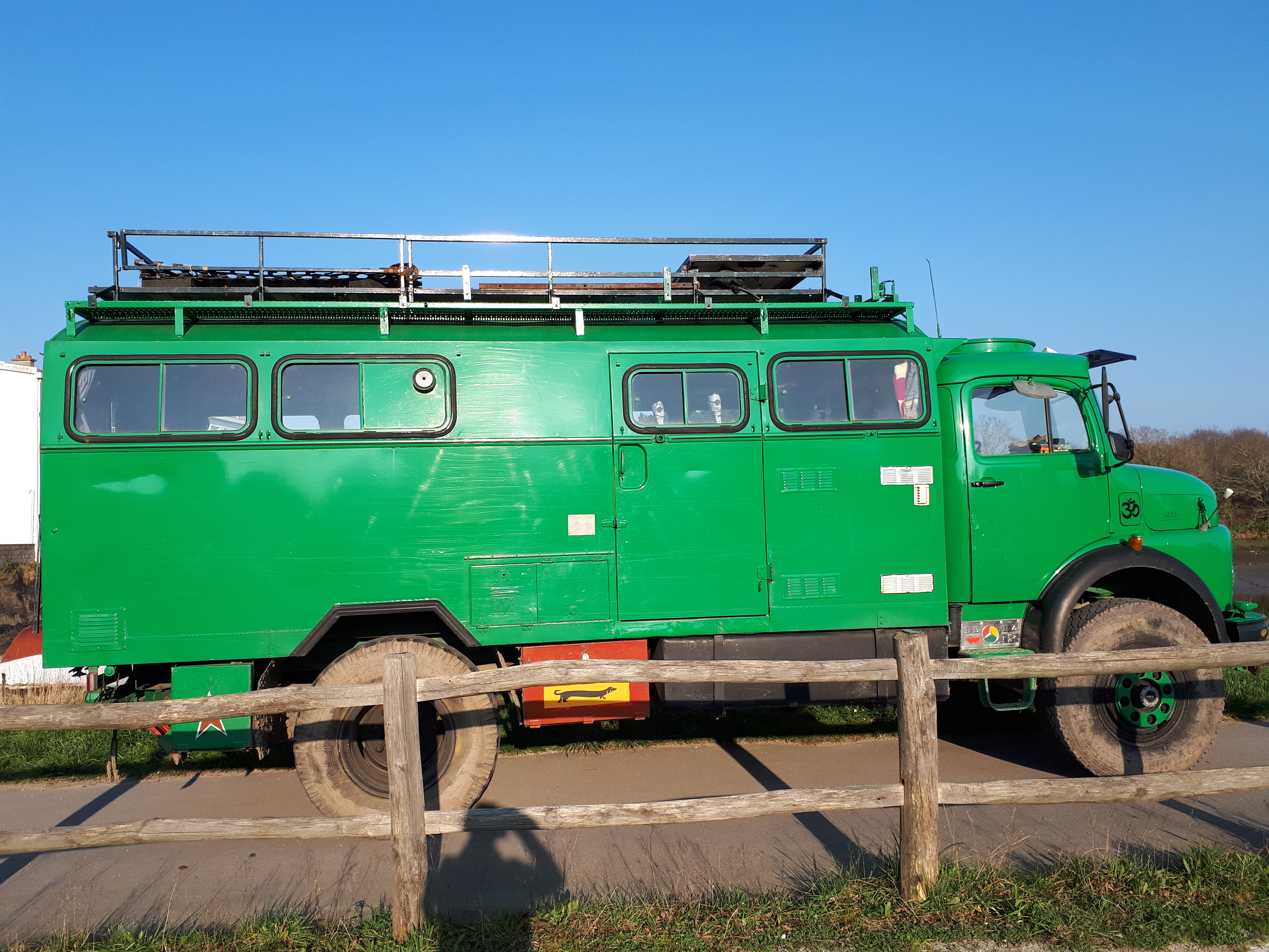

Ps : Sa fait très Heineken l'étoile rouge sur la soute arrière droit ! :mrgreen:

Et voici M'sieur !

Re: reprise de flambeau (mercedes 911la)
Message par dendrofred »
:thumbup: :thumbup: :thumbup:
merci, ça fait partie de quel doc ? revue ?
en tout cas merci, c'est top ;) Thks

dendrofred a écrit ::thumbup: :thumbup: :thumbup:
Non, ça ne sors pas de le Revue Technique Automobile, mais c'est le plan de graissage officiel d'origine plastifié (Oui Monsieur :mrgreen: ) que j'ai eu avec le camion !

Ericson
Message par Ericson »
Mais il me semble d'ailleurs que tu l'a aussi avec la RTA qui est dans le lien que Eric t'as partagé ! Sûrement en plus clair et plus lisible en plus qu'avec une photo de mon téléphone portable !
Ericson a écrit :Mais il me semble d'ailleurs que tu l'a aussi avec la RTA qui est dans le lien que Eric t'as partagé ! Sûrement en plus clair et plus lisible en plus qu'avec une photo de mon téléphone portable !
je le trouve bien ton schéma.
par contre peux tu me dire ce que veux dire 2x2 ou 2-5 ....
Ericson
En bas à gauche c'est marqué "nombre de points de graissage".
Mais j'avoue que ce n'est pas très clair !

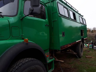

ça y est, impossible de reculer maintenant !

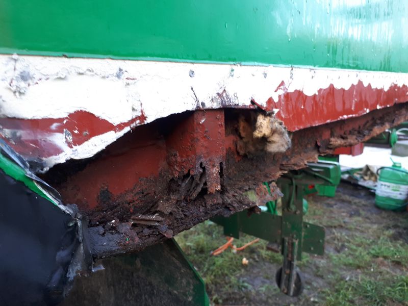

l'étendu des dégâts causé par une très mauvaise isolation sur une caisse métal n'a pas ménager certain point de la structure :102: et m'oblige a pas mal dépouiller la caisse ! quelques mois de boulot m'attendent !
prochaine étape, désolidariser la caisse de la cellule.
sabler, protéger peindre ...
protéger les réservoirs du pot d’échappement ! il passe a 5 cm sans protection.
refaire un paquet de joint (plusieurs fuite détectée)
enlever toutes les feuilles de la cellule
couper le longerons inférieur, le changer et en profiter pour rehausser de 10 cm la cellule.
bref, on reprend tout à 0 !

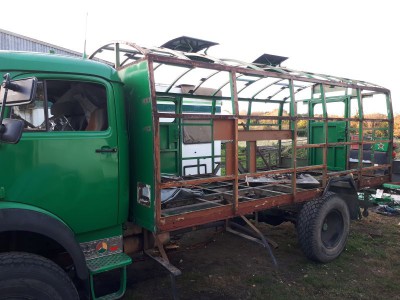

voici la suite de la démolition

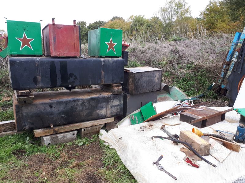

retrait des coffres, vidanger et retirer les réservoirs.
faire sauter toutes les réparations de fortunes sur le tout pourri !
retirer les trappes, les joints pour pouvoir passer au sablage, afin de savoir ce qu'il va falloir retirer découper ...

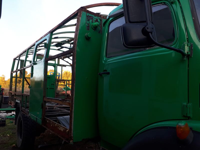

désolidarisation de la caisse du châssis .
bref, je pu le gazoil et je suis bien crevé !

Hello !
Une seconde jeunesse attend ce beau Mercedes !
Il va donc passer à la, bientôt, traditionnel étape de la rehausse ! :mrgreen:
Il sera re-parti pour 40 ans !
Bon courage dans vos travaux !

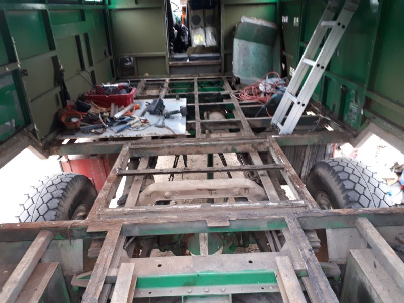

suite du démontage

Ben voilà, ça avance. :thumbup:
Bonne continuation de travaux.

Dépouillage en règle plusone
