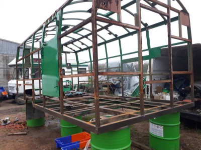

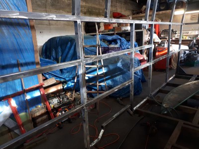

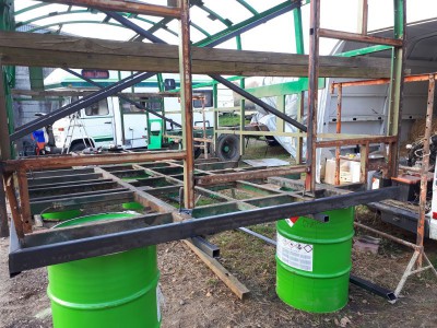

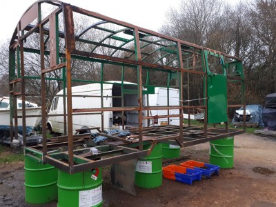

ces derniers jours :
le longeron a été retiré
les montants ont été coupés dans la partie basse pour retirer le défectueux.
reste un peu de préparation (meulage) pour pouvoir souder le nouveau longeron
puis j'assemblerais mes éclisses dans mes rallonges pour les montants.

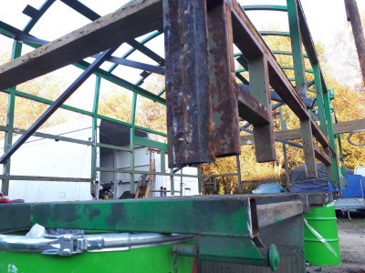

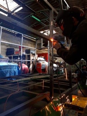

la suite des travaux
un peu en lutte avec cette météo et dans l'apprentissage de la soudure à l'arc en montant ! donc ça n'avance pas bien vite !
on m'a prêté a présent un MAG c'est un peu plus simple même si c'est pas du grand art !
donc le longeron est posé et les passages de roues sont crées ; les murs sont a nouveau recollés sur le plancher ! avec en prime une petite rehausse de 25cm.
prochaines étapes,
modifier la porte (la rallonger)
faire les dernières modifications de la cellule en fonction de l'aménagement.
puis ensuite nettoyer tout ça pour l'apprêter.

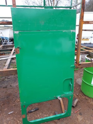

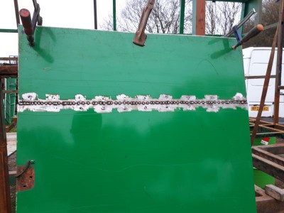

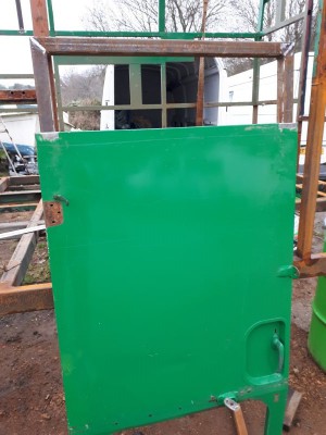

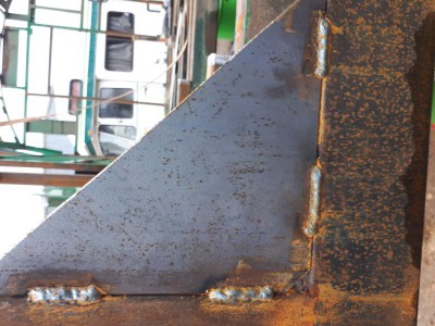

opération renfort des angles
les soudures ne sont pas dignes d'un pro mas ça commence a ressembler à quelque chose.

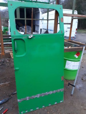

puis opération chirurgicale sur la porte avec une petite greffe du à la rehausse de la structure. opération de presque 6h (façonnage de la tôle, préparation des supports, et soudure point par point pour pas que ça se déforme.

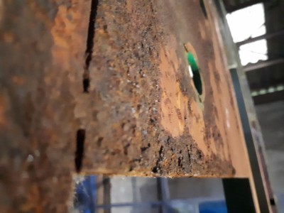

après 3 semaines de nettoyage, décapage et réajustement des derniers éléments de la structure, j'en vois le bout ! enfin ! cela à été un travail hyper éprouvant et super fastidieux.
j'ai respirer de la merde malgré le masque, j'ai pris des éclats dans les mirettes et j'ai eu le droit à 2 points de sutures sur l'index avec cette maudite meule qui tourne a l'allumage quand on la tient que d'une main !
j'avoue avoir bien saturer de ce boulot ingrat qui finalement ne va pas se voir !
il se voit tellement pas que j'ai quasi rien sous la dent pour illustrer !
après le traitement à l'acide
dernière relique a effacer à contre cœur.

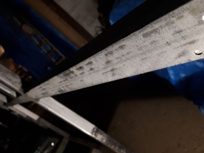

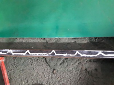

test d'encollage de la tôle avec de la msp108
70cm de cordon sur une chute de tôle. j'ai pu me pendre après en gigotant, ça n'a pas bronché malgré la vieille peinture et l'absence de préparation (pas de dégraissage).
les tôtes seront collées et pointées par l'intérieur.

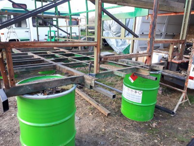

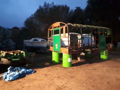

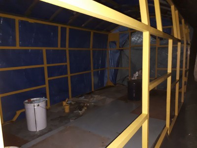

voici l avancement
derniers réglages de la structure
derniers coups de meule pour finir de remettre le fer a blanc (ras le bol après 3 semaines et demi a plein temps dessus !)
pose de l apprêt bi composant
d0ucement mais sûrement
pas loin de 300 heures déjà ! :roll:

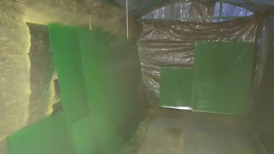

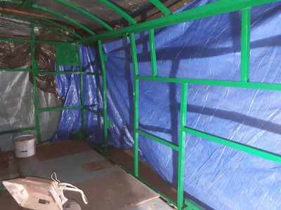

fin du traitement de l ossature (1 couche d'appret et 2 de finitions) au pinceau + mini roueau 4cm
traitement de la face qui va être plaquée contre l ossature afin qu'il y ait de la peinture derrière les montants ! Ce n'est pas une partie de plaisir ! cf les 2 photos suivantes /
1' après la projection
1h après !
suite du programme : pose des tôles semaine qui arrive. (j'ai hâte ! )

C'est sûr qu'une cabine, c'est mieux quand c'est ventilé.. :lol:
Si tu dois faire du "propre"il le faudra: Autant de particules qui se déposent, ça te pourri une surface.. :? fouet

p0ur Ie m0ment, je m'inquiète pas tr0p, c'est que des surfaces qui ne se verr0nt pas !
c'est p0ur Ia face visible, qui sera faite quand j'aurais p0sées Ies t0Ies, que ca me chagrine un peu plus ! :102:

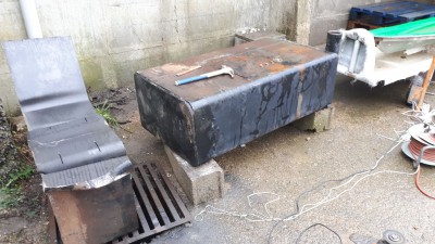

puisque avec l'humidité ambiante je suis coincé sur la peinture, j'ai commencé a faire la modif du réservoir principal.
reste plus qu'a ressouder.
le second sera modifié quand le 1 sera réinstallé.
objectif était de libérer la place sous la porte pour faire un mécanisme d'escalier escamotable
objectif de la modif du 2ème c'est de pouvoir créer des coffres supplémentaires
ça me fera passer de 900 litres à environ 620 (370 + 250)
