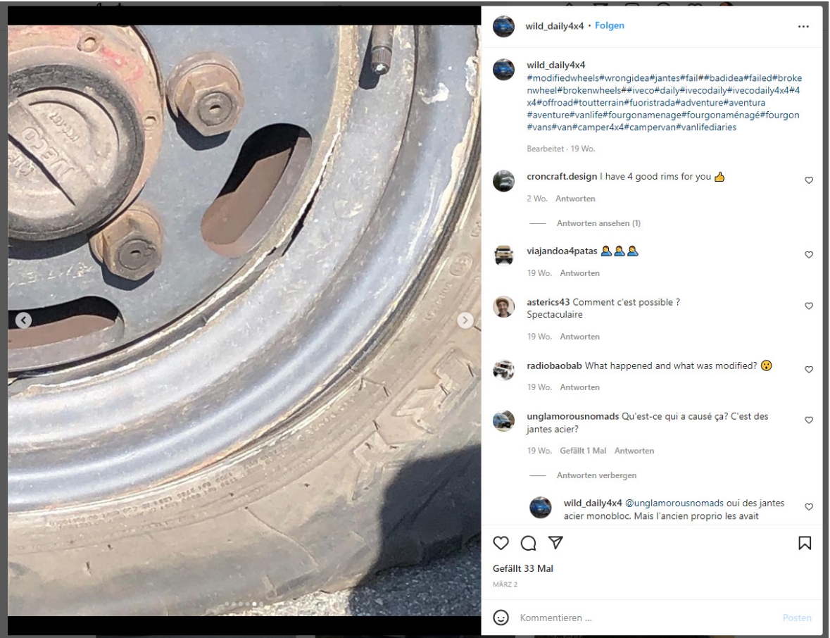

Y at-il plus d'informations sur le et? cette incroyablebernard a écrit : Bouzinac Industrie
Nouvelle transformation réalisée par nos soins sur un RENAULT B110 avec des pneumatiques 37x12.50 R17 pour un client particulier. Profil de jante monobloc 9x17 utilisé principalement pour les véhicules 4x4 et marché américain. Les roues avants et arrières ont des déports différents dans le but d'obtenir une monotrace en roulage.

Re: jantes Bouzinac
Salut à tous,
un ami m'a envoyé ce message :
Quelqu'un en sait-il plus ?

Re: jantes Bouzinac
Salut Come,wild_daily4x4
@unglamorousnomads oui des jantes acier monobloc. Mais l’ancien proprio les avait modifiées en déplaçant et en ressoudant le voile pour améliorer le déport. Toutes les photos sont de la même jante. Une seule a cassé peut-être à cause d’une faiblesse. Mais par prudence j’ai mis les autres à la destruction.
mon ami vient de m'envoyer ce qui précède.
C'est donc la fin de l'alerte.
Bouzinac est innocent.
