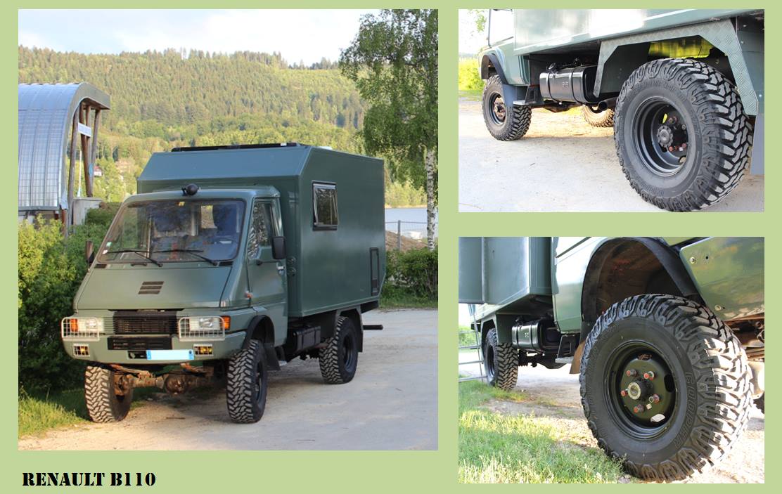

jantes Bouzinac
Bouzinac Industrie
Nouvelle transformation réalisée par nos soins sur un RENAULT B110 avec des pneumatiques 37x12.50 R17 pour un client particulier. Profil de jante monobloc 9x17 utilisé principalement pour les véhicules 4x4 et marché américain. Les roues avants et arrières ont des déports différents dans le but d'obtenir une monotrace en roulage.

Re: jantes Bouzinac
Bonjour Patron
Salut à tous
Une bonne bouille pour ce véhicule.
Le client décide, c'est cool, d'avoir une monotrace, mais c'est moins bien pour la roue de secours où les roues de secours....
Salut à tous

Re: jantes Bouzinac
ouai mais avec des tailles pareille,s'est super facile a mettre et a enlever,les flanc du pneus sont assez souple,faut juste 2 minutes,un décolle pneus...et roule...comme ça tu ne prend que des pneus de secours sans les jantes...
par contre du 37 12.5 sur un ponti...les cardans....ça doit leur retirer le froid du dos....

Re: jantes Bouzinac
Salut à tous
C'est vrai qu'avec notre vision, la réponse est déformée...

Re: Jantes Bouzinac B110 Ponticelli
Bonjour tout le monde,
nous aussi nous avons des jantes crées par Bouzinac pour pneus 285/75R16.
km parcourus jusqu'à présent : 0 km.
Beda traduit par https://de.pons.com a écrit :Pas si facile, celle avec le décalage. Bien sûr qu'il n'y a rien sur les jantes.
Mais avec des pneus jumelés, c'est facile à calculer :
(largeur d'essieu 418 mm - largeur de pneu 171 mm) : 2 = 123,5 mm (mesuré au bord de la bande de roulement)
Ensuite, j'ai besoin des mesures du moyeu de roue au moyeu de roue :
Largeur de voie VA 1570mm + 2x ET = 1817mm
HA Largeur de voie roue intérieure 1360mm + 2x ET = 1607mm
Les pneus arrière simples et les roues d'une seule piste sont la cible idéale. Pour cela, les jantes sont montées à l'avant avec le bol à l'extérieur et à l'arrière vers l'intérieur :
(dimension de la bride VA 1817mm - dimension de la bride HA 1607mm - 2x épaisseur de la jante 10mm) : 4 = 47,5mm
Ce n'est pas faisable à l'AV dans la réalité. Cela signifierait que la ligne médiane du pneu se déplacerait de 76 mm vers l'extérieur à l'avant et que le bord extérieur du pneu se déplacerait de 30 mm supplémentaires.
(Largeur théorique des pneus de 285/75R16 - 225/75R16 = 60 mm)
Il n'y a pas assez de place dans le passage de roue pour ça quand tu le frappes.
De plus, le rayon de braquage du rouleau de direction passe d'environ 40 mm à 116 mm, soit presque trois fois le rayon de braquage.
Le rayon de braquage a une influence décisive sur la ligne droite.
Les jantes avec ET 62mm étaient déjà construites.
Je crois que je vais composer ET 72mm.
Le rayon de braquage ne ferait que doubler.
Ainsi, le bord extérieur du pneu se déplace de 123,5mm - 72mm + 30mm = 81,5mm vers l'extérieur.
Déplacer le bord intérieur 123,5mm - 72mm -30mm = 23,5mm vers l'extérieur.
La largeur de voie VA serait alors de 1817mm - 2x 72mm = 1673mm
La largeur de voie HA serait alors de 1607mm + 2x 72mm = 1751mm
Le bord extérieur du pneu HA se décalerait de (123,5mm + 225mm / 2) - (72mm + 285mm / 2) = -21,5mm, c'est à dire qu'il serait un peu plus enfoncé.
Personne n'a besoin de comprendre ce jogging cérébral.
Si c'est le cas, je vous serais reconnaissant de me faire part de vos commentaires.
Après tout, c'est aussi la première fois que je configure des jantes librement.
PS : Je pense que les roulements de roue sont suffisamment surdimensionnés.

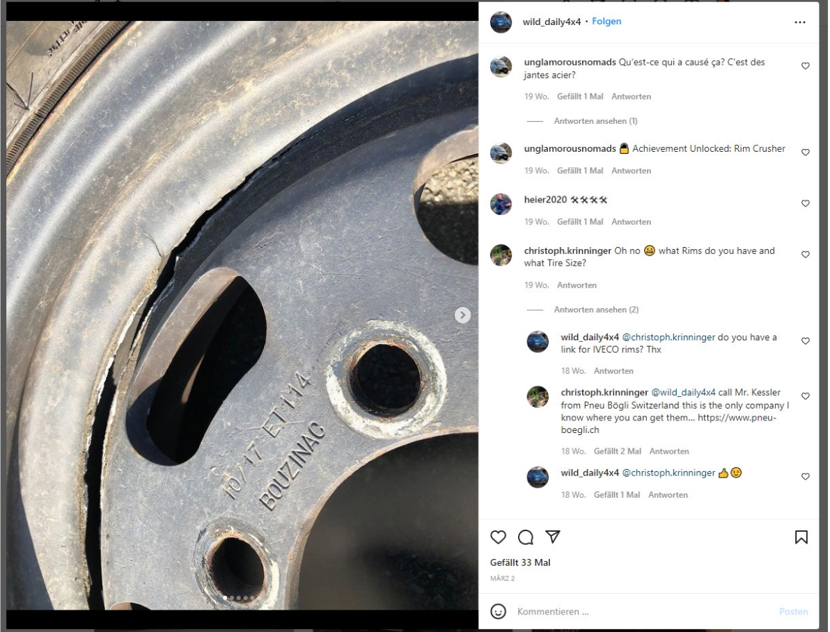

Re: jantes Bouzinac
Salut à tous,
un ami m'a envoyé ce message :
Quelqu'un en sait-il plus ?

- come 09
- Messages : 5061
Re: jantes Bouzinac
s'est a bouzinac qu'il faut envoyer ces photos :roll
- Beda
- Gazogéne Lourd
- Messages : 804
- Prénom(s) : Beda
- Type de vehicule : 4x4 Ponticelli N°127
- Site Perso ou Pro : http://alleautos.org/
Re: jantes Bouzinac
Salut Come,wild_daily4x4
@unglamorousnomads oui des jantes acier monobloc. Mais l’ancien proprio les avait modifiées en déplaçant et en ressoudant le voile pour améliorer le déport. Toutes les photos sont de la même jante. Une seule a cassé peut-être à cause d’une faiblesse. Mais par prudence j’ai mis les autres à la destruction.
mon ami vient de m'envoyer ce qui précède.
C'est donc la fin de l'alerte.
Bouzinac est innocent.
mit Grüßen aus Langenlonsheim
Beda

Bonjour à tous,Beda a écrit : 14 oct. 2017 18:46 Bonjour à tous,
Je crois que je vais choisir ET 72mm.
Dans ce cas, le rayon de roulement de la direction ne ferait que doubler.
Ainsi, le bord extérieur du pneu se déplacerait vers l'extérieur de 123,5mm - 72mm + 30mm = 81,5mm.
Le bord intérieur de 123,5mm - 72mm - 30mm = 23,5mm se déplacerait également vers l'extérieur.
La voie avant serait alors de 1817mm - 2x 72mm = 1673mm.
La voie HA serait alors de 1607mm + 2x 72mm = 1751mm
Le bord extérieur du pneu HA se déplacerait de (123,5mm + 225mm / 2) - (72mm + 285mm / 2) = -21,5mm donc serait un peu plus à l'intérieur.
quelques milliers de km plus tard, je dois malheureusement admettre que l'espace disponible dans les passages de roue avant ne s'harmonise que partiellement avec les roues.
viewtopic.php?p=190193&hilit=travail+au ... re#p190193
Sur la route, il n'y a aucun problème, mais sur les chemins de terre, etc., on ne peut pratiquement que rouler en ligne droite, sinon les pneus frottent contre le bord arrière du passage de roue.
Ce ne serait probablement pas le cas si l'ET était de 72+23=95mm.
Mais il faudrait alors des jantes à l'arrière avec une autre ET qu'à l'avant.
ou un élargissement monstrueux de la voie de 72+95=167mm pour le montage des roues avec le bol vers l'extérieur.
Est-ce que ce serait techniquement réalisable ?
ET = Einpresstiefe = déport de la roue
