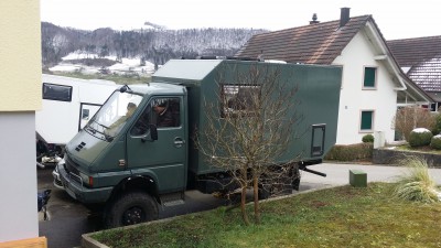

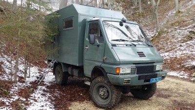

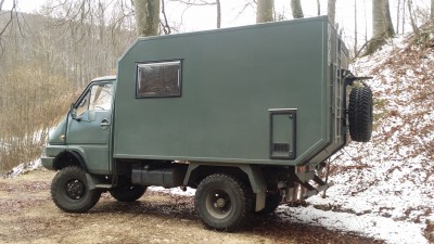

Bonjour tout le monde,
nous aussi nous avons des jantes crées par Bouzinac pour pneus 285/75R16.
km parcourus jusqu'à présent : 0 km.

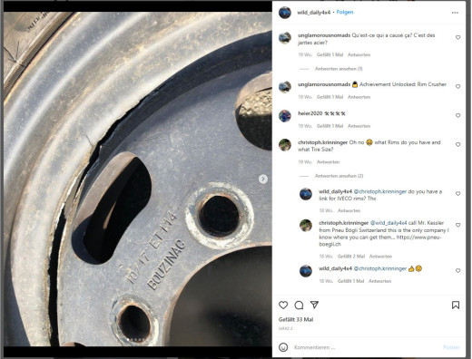

un ami m'a envoyé ce message :
Quelqu'un en sait-il plus ?

Re: jantes Bouzinac
:shock: :shock:...... scheisse....!!
s'est a bouzinac qu'il faut envoyer ces photos :roll

wild_daily4x4
@unglamorousnomads oui des jantes acier monobloc. Mais l’ancien proprio les avait modifiées en déplaçant et en ressoudant le voile pour améliorer le déport. Toutes les photos sont de la même jante. Une seule a cassé peut-être à cause d’une faiblesse. Mais par prudence j’ai mis les autres à la destruction.
Salut Come,
mon ami vient de m'envoyer ce qui précède.
C'est donc la fin de l'alerte.
Bouzinac est innocent.

Re: jantes Bouzinac
ok..... :thumbup:
