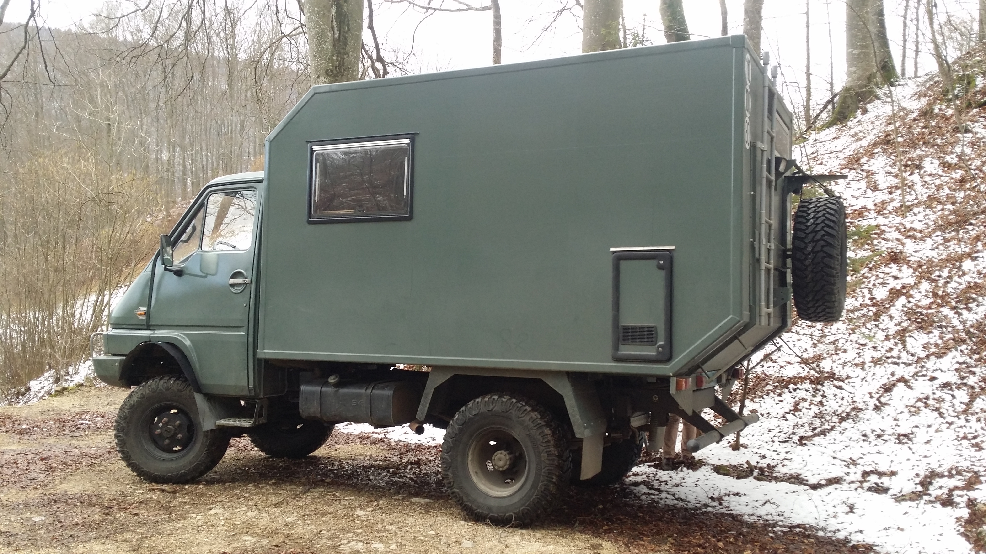

Bonjour.
Un ami de passage à la maison !
Ponticeli en 37

Effectivement il est très beau ce Ponti, est surtout, c'est quoi ses jantes :?: :?:
Est ce que l'heureux propriétaire pourrait nous renseigner sur ce point, fournisseur, taille, taille des pneus et tout et tout... :mrgreen: :mrgreen:

Les pneus c'est 37,12.5 17
les jantes sont faites sur une base de 9x17 de jeep et le voile à été remplacé par bouzniac.

Nouvelle transformation réalisée par nos soins sur un RENAULT B110 avec des pneumatiques 37x12.50 R17 pour un client particulier. Profil de jante monobloc 9x17 utilisé principalement pour les véhicules 4x4 et marché américain. Les roues avants et arrières ont des déports différents dans le but d'obtenir une monotrace en roulage.

Une bonne bouille pour ce véhicule.
Le client décide, c'est cool, d'avoir une monotrace, mais c'est moins bien pour la roue de secours où les roues de secours.... :roll:
Messages : 5057
Re: jantes Bouzinac
ouai mais avec des tailles pareille,s'est super facile a mettre et a enlever,les flanc du pneus sont assez souple,faut juste 2 minutes,un décolle pneus...et roule...comme ça tu ne prend que des pneus de secours sans les jantes...
par contre du 37 12.5 sur un ponti...les cardans....ça doit leur retirer le froid du dos.... :?
