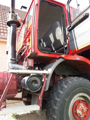

Hardy, Pour l'échappement tout dépend de ton projet !
Si tu souhaites garder l'échappement vertical comme il est alors il va faloit voir comment le montage est fait sur le CAM de Pic Bois pour le rendre plus étanche... sinon, l'autre montage est comme sur le mien :
Filtre à air %288%29.JPG (40.74 Kio) Vu 1196 fois
S170 4x4 2016-10-22 015-2.JPG (50.48 Kio) Vu 1196 fois

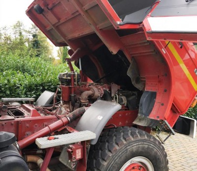

Super, il faudrait une tof avec la cabine levée pour voir la sortie après le turbo...

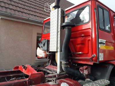

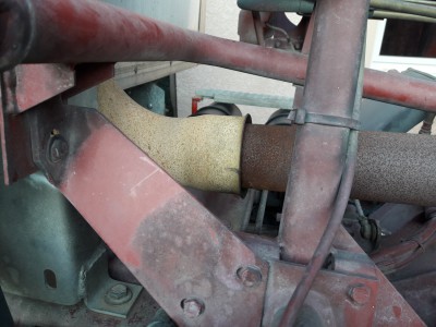

Echappement:
Comme Mr Cromagnon dit...je ne veut pas changer la position de l'echappement, je serait déjà très heureux s'il serait dru !!!
Mais j'ai aucune idée comment ca devrait être...quelqu'un une idée avec ma photo ? On peut bouger le tuyeau conique dans chaque cote (1-2 cm !) et il n'y a pas de joint avec le tuyeau horizontal (on voit la suie sur le photo !)
Merci d'avance pour des renseignements !
Salutations cordiale
Hardy

Echapement:
Pic bois.... une photoooo de la cabine relevée pour voir comment est fait l'échappement :thumbup:

Là ton montage silencieux c'est de l'artisanal, ça devrait être monté avec brides et joints jusqu'au silencieux :idea:

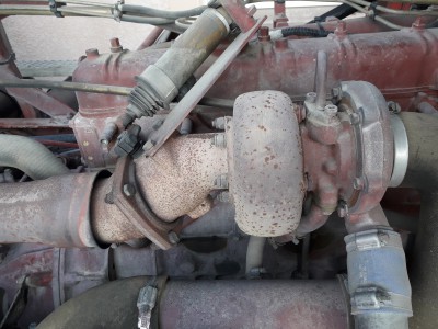

Bonjour Hardy , voila mon montage !!!!!

@J-Francois:
oui, est-ca !!!! C'est comme chez moi !
Le tuyeau conique (fleche bleue) peut se bouger comme il veut (pas fixee contre le frein echappement) et la fuite est marquee rouge, la j'expecterais un joint entre les 2 tuyeaux.....peut-être un joint glissante (comme segment de piston) pour egaliser expansion de l'echappement froid-chaud ! Quelque Kat 1 ont ca aussi.....
Comment c'est fait chez toi ?
Merci d'avance pour votre aide Thks
Hardy

@ Hardy
Pour ton tuyau, il n'est peut être pas assez bloquer, coincer, enfoncer......
Tu peux sans doute diminuer le jeu en le poussant et forcer plus vers la droite... ? :roll:

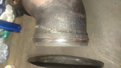

Bonsoir a tous !
Alors...j'ai demonte tout (avec l'aide d'une scie car le reste d'echappement a été soudee complètement :evil:
le joint qui a la fuite et son copain a cote sont des joint.....mhhhh, comment dire...pareil des segment pistons...non, pas vraiment mais ils les ressemblent !
J'ai jamias vu ca.....et j'ai plus que 25 ans dans le metier.....celui qui fuite se bouge plus sur le tube, je l'ai mis dans un bai de WD-40
