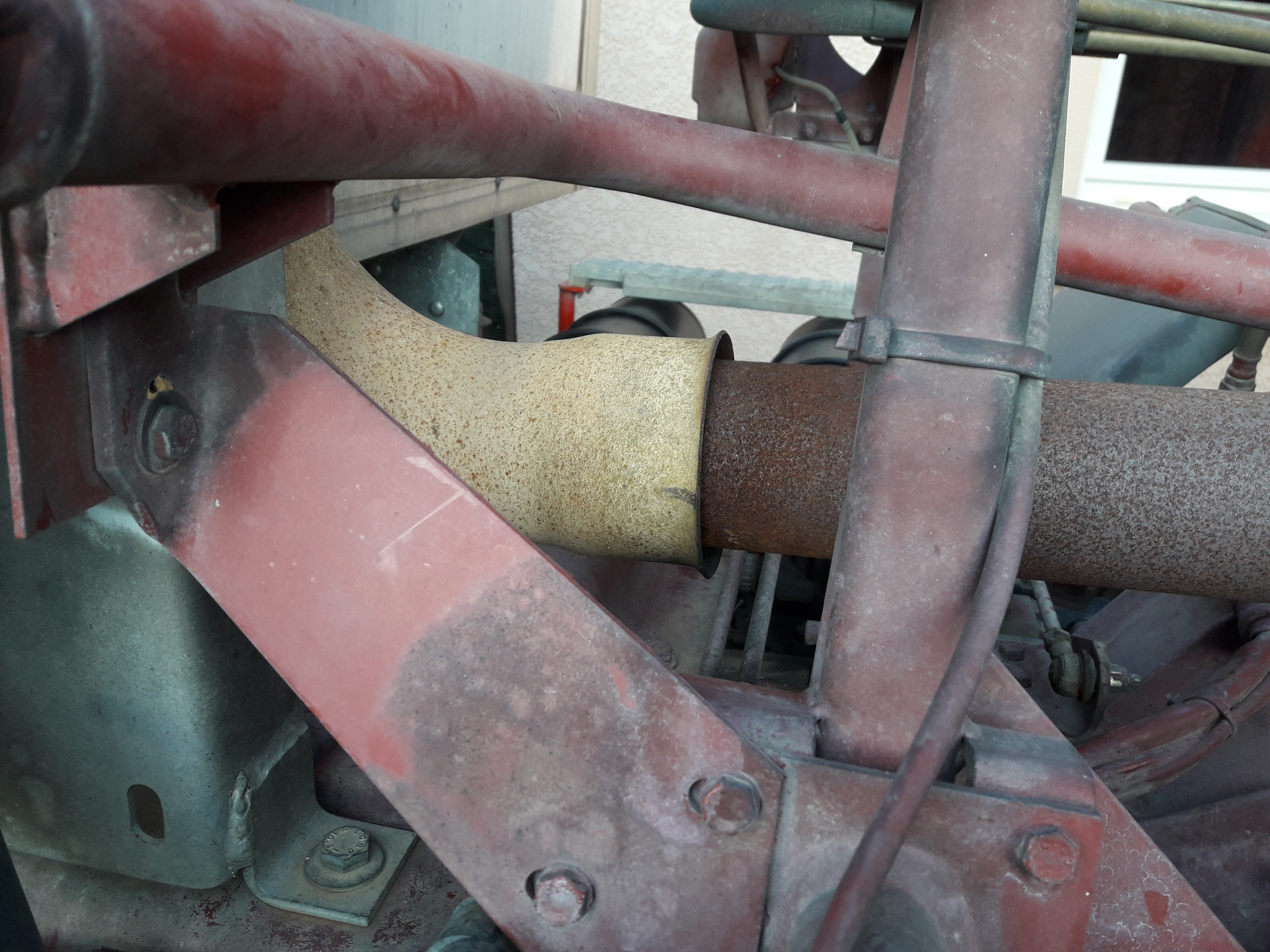

Echappement:
Comme Mr Cromagnon dit...je ne veut pas changer la position de l'echappement, je serait déjà très heureux s'il serait dru !!!
Mais j'ai aucune idée comment ca devrait être...quelqu'un une idée avec ma photo ? On peut bouger le tuyeau conique dans chaque cote (1-2 cm !) et il n'y a pas de joint avec le tuyeau horizontal (on voit la suie sur le photo !)
Merci d'avance pour des renseignements !

Echapement:
Pic bois.... une photoooo de la cabine relevée pour voir comment est fait l'échappement :thumbup:

Bonjour Hardy , voila mon montage !!!!!

@J-Francois:
oui, est-ca !!!! C'est comme chez moi !
Le tuyeau conique (fleche bleue) peut se bouger comme il veut (pas fixee contre le frein echappement) et la fuite est marquee rouge, la j'expecterais un joint entre les 2 tuyeaux.....peut-être un joint glissante (comme segment de piston) pour egaliser expansion de l'echappement froid-chaud ! Quelque Kat 1 ont ca aussi.....
Comment c'est fait chez toi ?
Merci d'avance pour votre aide Thks
Hardy

@ Hardy
Pour ton tuyau, il n'est peut être pas assez bloquer, coincer, enfoncer......
Tu peux sans doute diminuer le jeu en le poussant et forcer plus vers la droite... ? :roll:

@Familie Cormagnon:
Oui, t'a raison mais tout est serre...je va le demonter cette semaine et essayer de trouver la faute - je va faire un rapport et des photos!
Merci encore une fois !
Salutations cordiale
Hardy

Bonsoir a tous !
Alors...j'ai demonte tout (avec l'aide d'une scie car le reste d'echappement a été soudee complètement :evil:
le joint qui a la fuite et son copain a cote sont des joint.....mhhhh, comment dire...pareil des segment pistons...non, pas vraiment mais ils les ressemblent !
J'ai jamias vu ca.....et j'ai plus que 25 ans dans le metier.....celui qui fuite se bouge plus sur le tube, je l'ai mis dans un bai de WD-40
